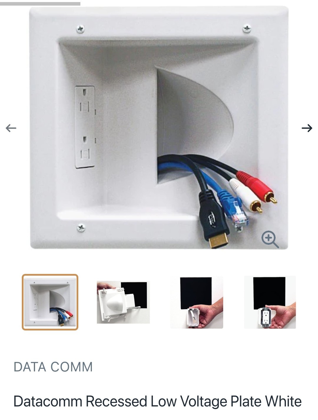

När man nu sitter ständigt hemma då kliar det i fingrarna för att rensa upp bland alla sladdar.
Jag undrar därför om det finns något infällt vägguttag med kabelutgång för att kunna dra vidare till ett utanpåliggande vägguttag en bit bort?

Nej det känner jag inte till. Det finns några alternativ för att få ut en utanpåliggande installationskabel.
- Borra i väggen snett in i dosan
- Montera en förhöjningsram under uttaget som ger plats att gå ut med en kabel.

Det gör man INTE.
Det är inget problen att få ut en kabel från en infälld dosa.

En förhöjningsram gör uttaget till halvt utanpåliggande, tillräckligt för att enkelt gå ut med en kabel.

Någon som hittat vad detta heter på svenska?
Recessed outlet, infällt uttag, funkar inte när jag söker
Har aldrig sett något sådant i Sverige, kan bero på att det är krav på dosa bakom uttagen och då skulle det bygga så mycket att det inte skulle få plats i väggenK kaherdin skrev:

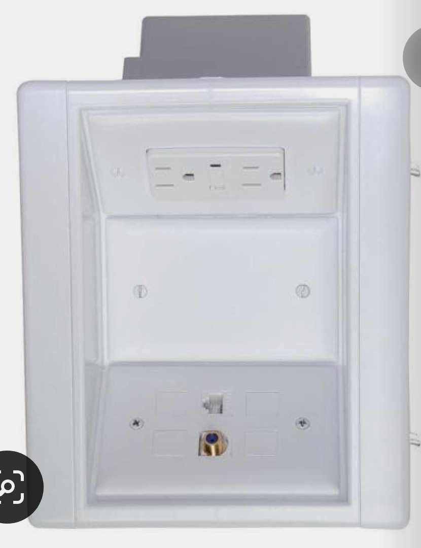

Ser anpassad ut för dom fyrkantiga plåtdosorna som används här och där (usa?).
Elko har någon variant med väldigt platta uttag som funkar med lite större dosor men infällda har jag aldrig sett.
Jag har aldrig sett något motsvarande för svensk eller någon europeisk standard. Man får utgå från en tjock vägg och bygga en liten nisch med ett vanligt infällt uttag; det har jag sett.
Prova att söka på "golvbox"?
Nåt sånt här kanske?

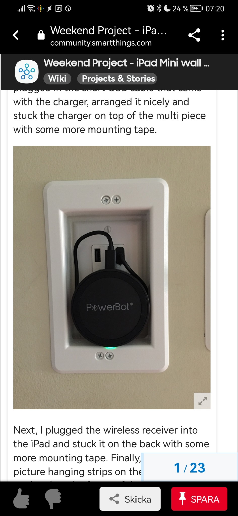

Smart things s24 C sCharge - Flush-Mounted Power Supply 12 W Specially for all sDocks, Tablets and Phones with USB-C Connection Including USB-C Adapter 30 cm for Charging the iPad | 5 V, 5 % / 2400 mA https://amzn.eu/d/fjHIawO
