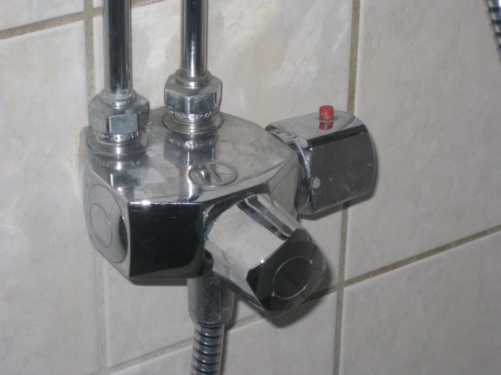

Behöver lite hjälp och tips. Jag tänkte rensa silarna i min duscharmatur då vattenflödet blivit dåligt. Bild på armaturen finns här nedanför. Under armaturen sitter det två skruvar. Gissar att silarna sitter innanför dem.

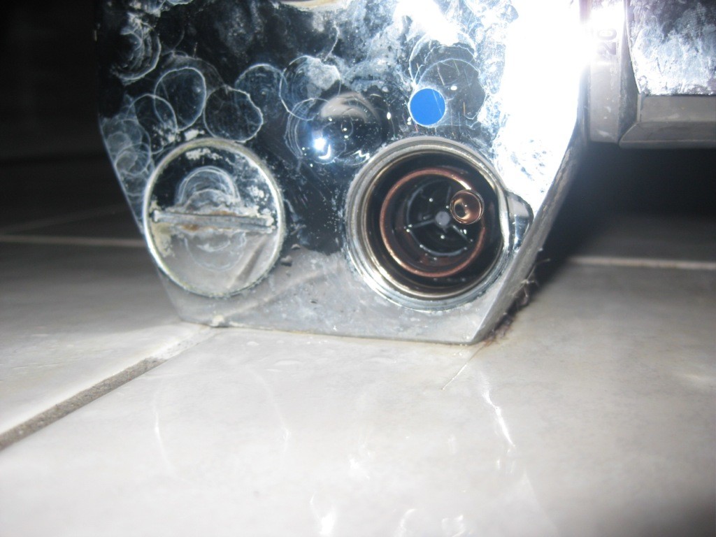

Om jag öppnar en av dem ser det ut som på den andra bilden.
Jag undrar nu hur jag får loss silen utan att ha sönder den? Skruvar man eller drar ?
Den andra öppningsskruven, locket, under sitter som berget. Några tips på hur man får loss den ?

Pluggarna i "botten" är till för att man ska kunna ha inkommande antingen uppifrån eller nedifrån. Man kan precis som Hamid säger så kommer man åt silarna genom att lossa inkommande rören och sedan lossa röranslutningarna från blandaren, men det går också att lossa pluggarna för att komma åt silarna.
När du lossat pluggarna så är det "bara" att vicka fram å tillbaka i sidled samtidigt som man försöker lyfta ur silarna.
För att lossa pluggarna kan man använda en enkrona eller en femkrona som man vrider på med hjälp av skiftnyckel.
