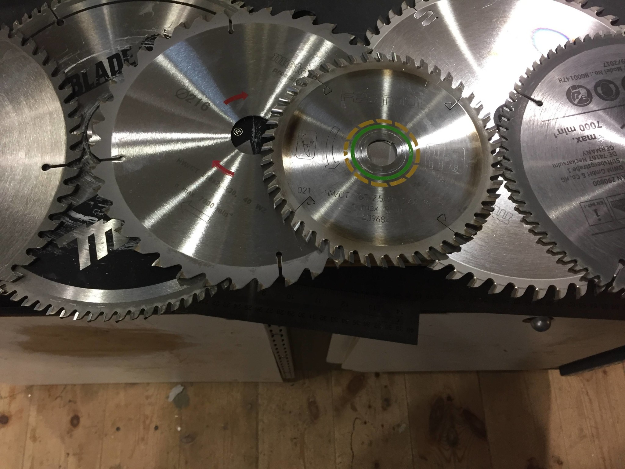

Jag har väl som många andra köpt nya klingor till sågarna när det har börjat gå trögt och brännmärkena sitter som gjutna på varje snitt.

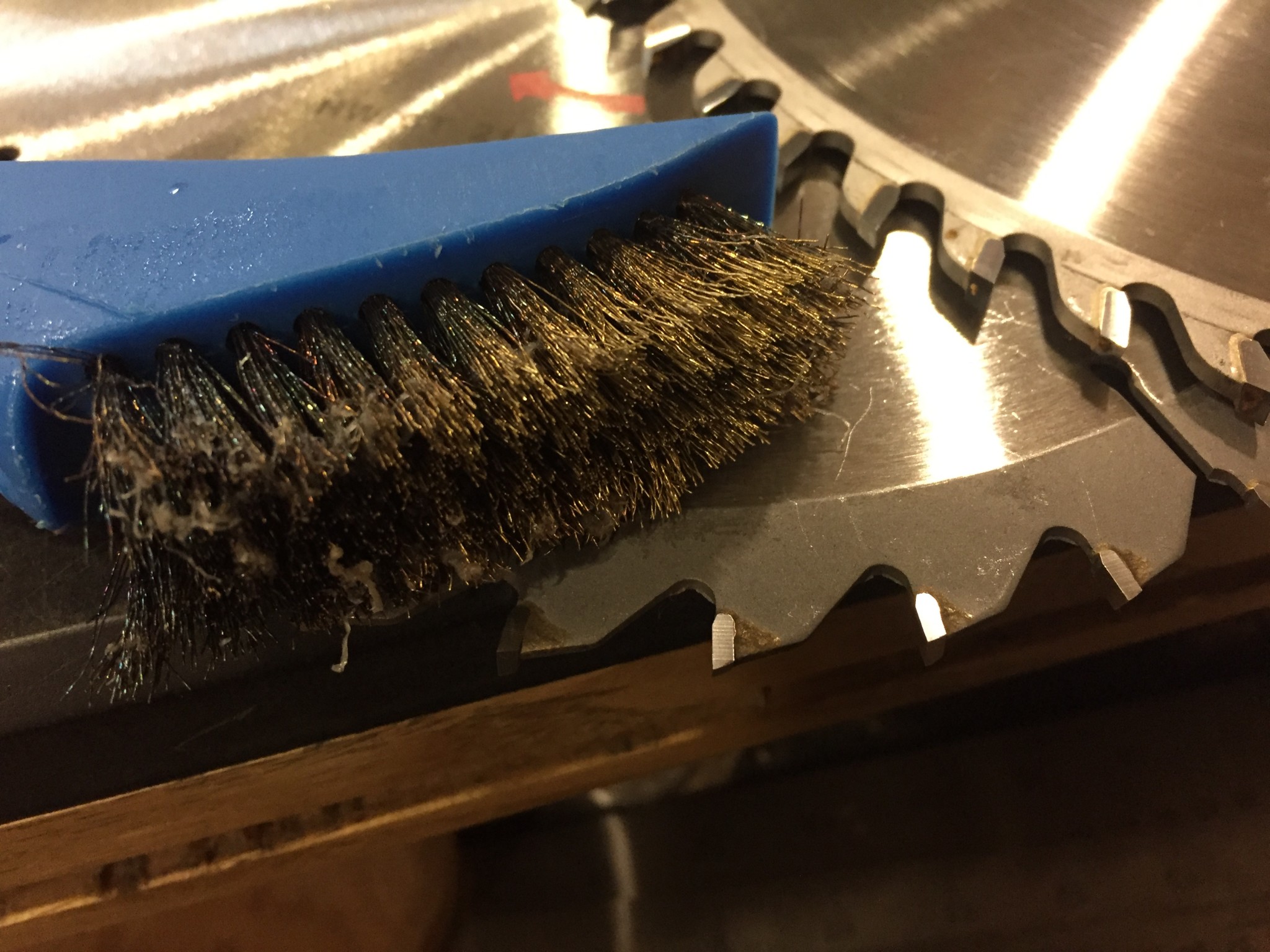

OK Tappade upp lite "Grillrent" i en sprayflaska och sprayade alla klingorna i grovkökets diskho.
Lät klingorna ligga i ca. 5 minuter och sedan tog jag en mässingsborste från Biltema och började skrubba klingorna.
Sågklinga rengörs med mässingsborste, synliga brännskador och rester.
Därefter sköljde jag med varmt vatten.

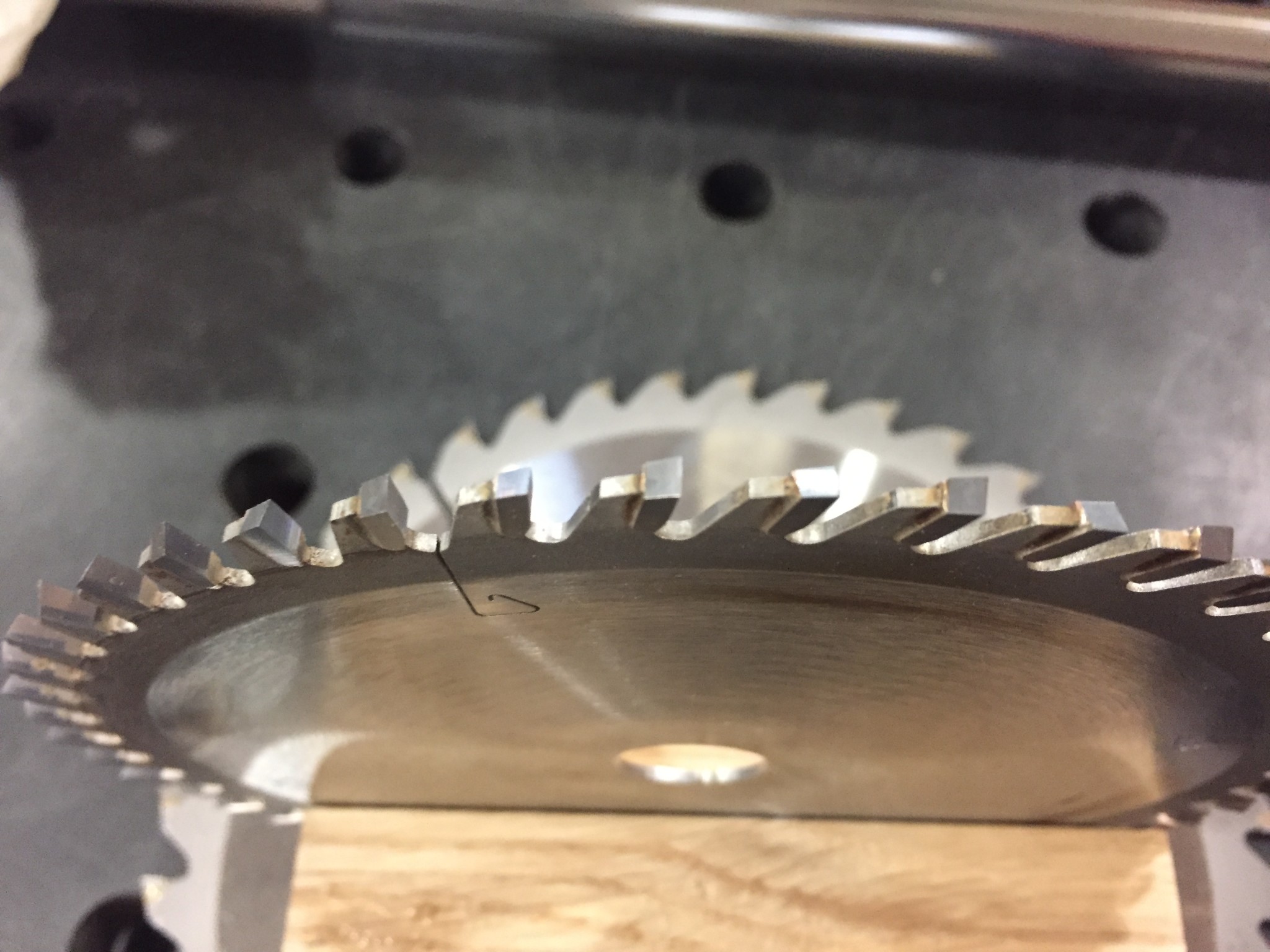

Klingorna blev rena som i nyskick och skären riktigt glittrade i lampans sken!
Sågklinga med skarpa tänder och synlig rengöringseffekt mot en oskarp bakgrund.

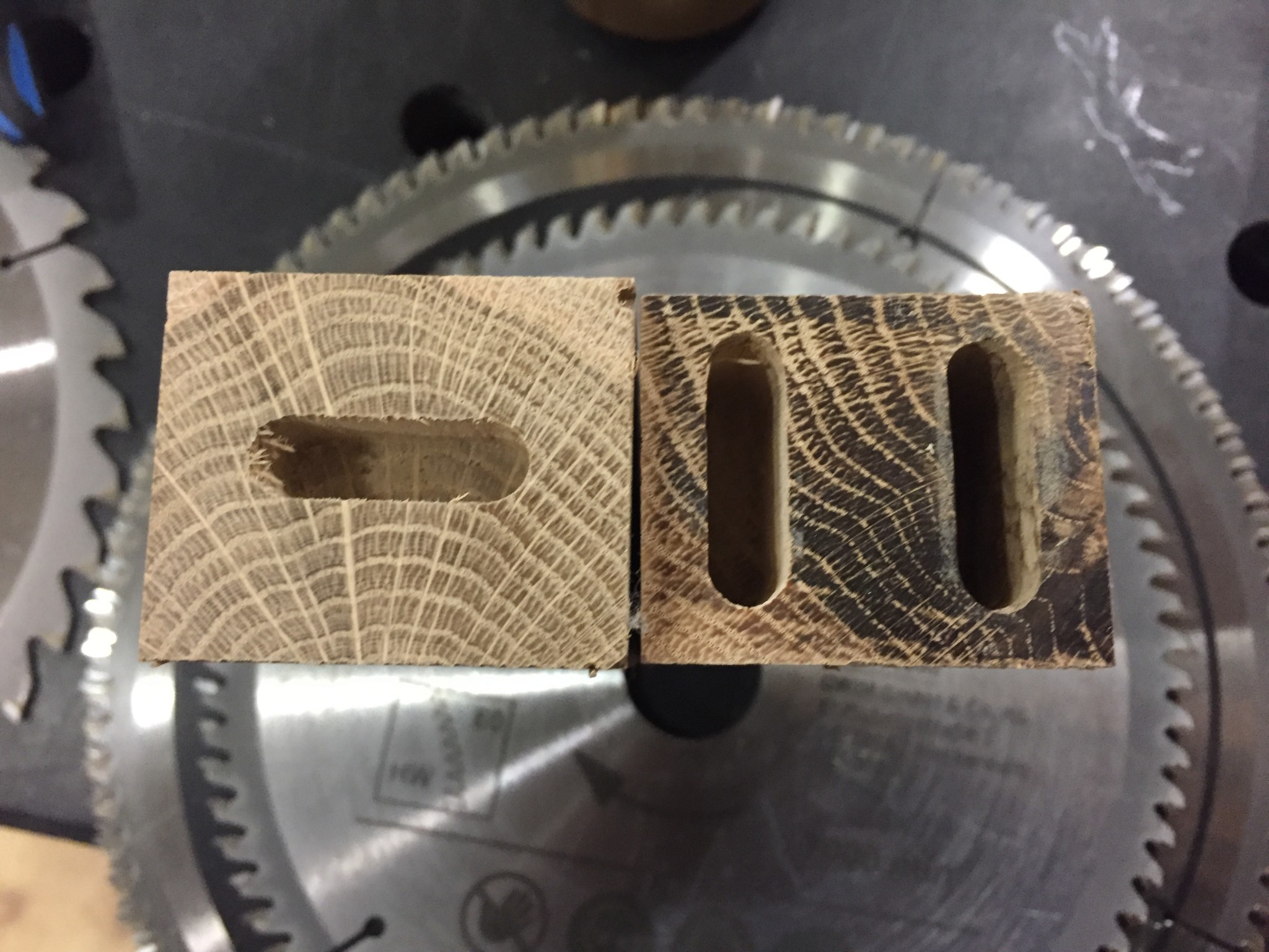

Skulle denna enkla tvätt gör någon skillnad?
Som i alla tester har man en före/efter bild. Ni får själva räkna ut vilken som är efter!
Två träbitar framför en sågklinga, den vänstra ren och jämn, den högra smutsig och bränd.
Tio klingor fick en behandling och jag känner nog att har har jag dragit en vinstlott!

  • Rengjorda sågklingor på bänk med märkbara skillnader före och efter tvätt med rengöringsmedel.
