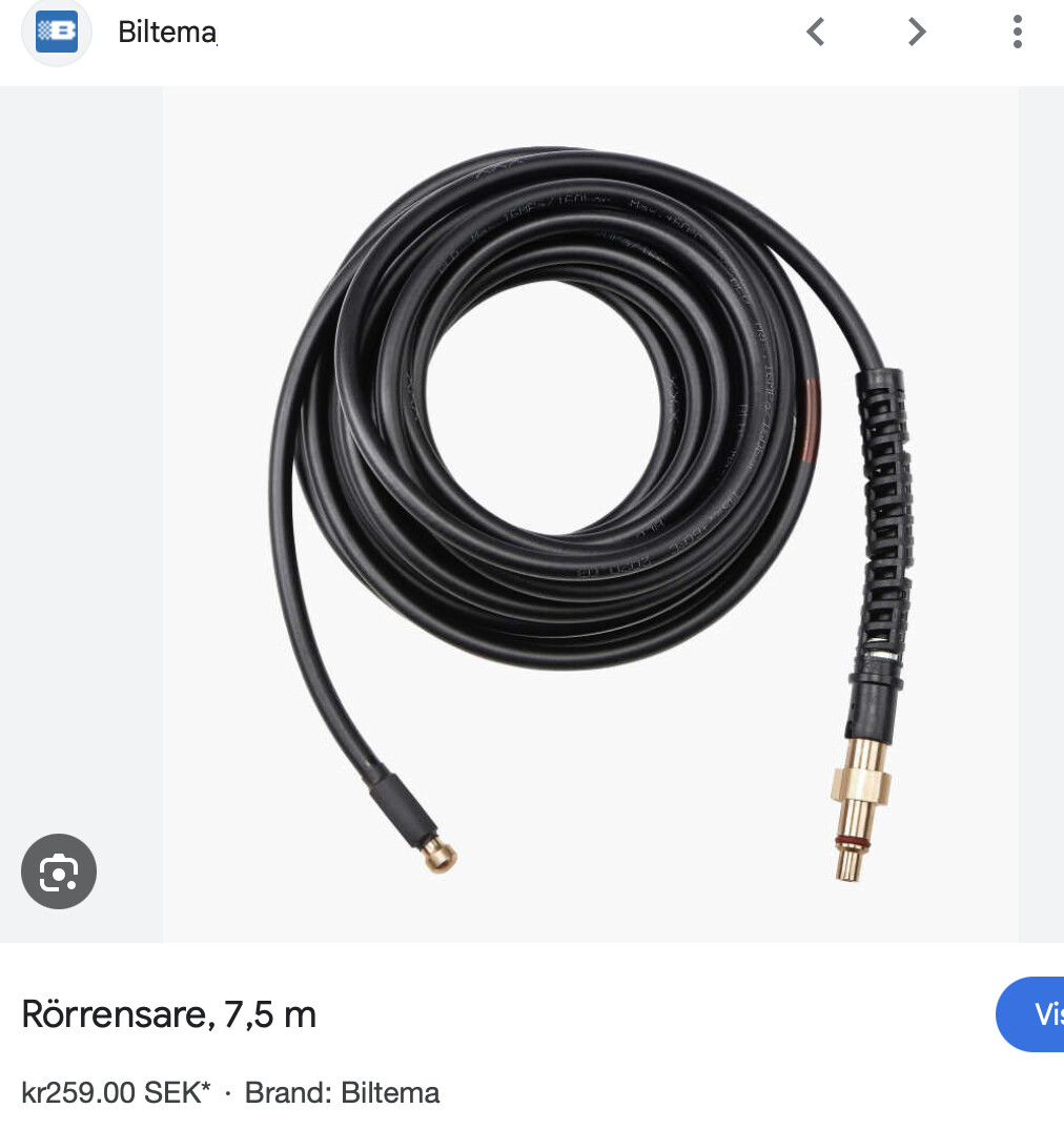

Har ett nedgrävt 40mm PEM rör som är ca 20meter långt.
Insidan är långt ifrån ren då röret är gammalt (från ett BDT...), men vill väldigt gärna använda röret till vattenavrinning / "dagvatten".
frågan är: hur kan jag rensa/rengöra rörets insida? finns det nån lång dragfjäder-liknande sak som kan snurra/rensa så pass långa rör? har bara sett korta rensborstar på ~2meter..
Högtryckstvätt som du kopplar på en rörrensare

tack! sånhär?
hajjar inte "med enbart spolning bakåt (för framdrivning"
Rör-rensarslang 7,5 m från Biltema med kopplingar, används för att rensa rör med spolning bakåt.
Sug igenom ett snöre med en plastpåse i ändan med en dammsugare.
På snöret knyter du på en lagom stor tvättsvamp och drar igenom.

Det betyder att dysan (metallpluppen) längst fram på slangen kommer att spruta vattenstrålar bakåt för att driva slangen framåt i röret (vattenstrålarna träffar rörets insida och trycker slangen framåt), den skjuter inget vatten framåt för att rengöra framför sig. Strålarna som går bakåt rengör naturligtvis också, förutom att driva slangen framåt. Det är en väldigt vanlig princip för rörrengöring inom industrin. Ett bra tips är att stoppa in dysan en bit i röret innan man startar den, annars sprutar det bara en massa vatten över den som kör.

låter ju perfekt, då kan man börja där ute och undviker vatten inne i huset/källaren
ja det är en fördel om den kan användas i riktning uppströms. kan vara närmast avgörande om det är ett mer rekordeligt stopp.
