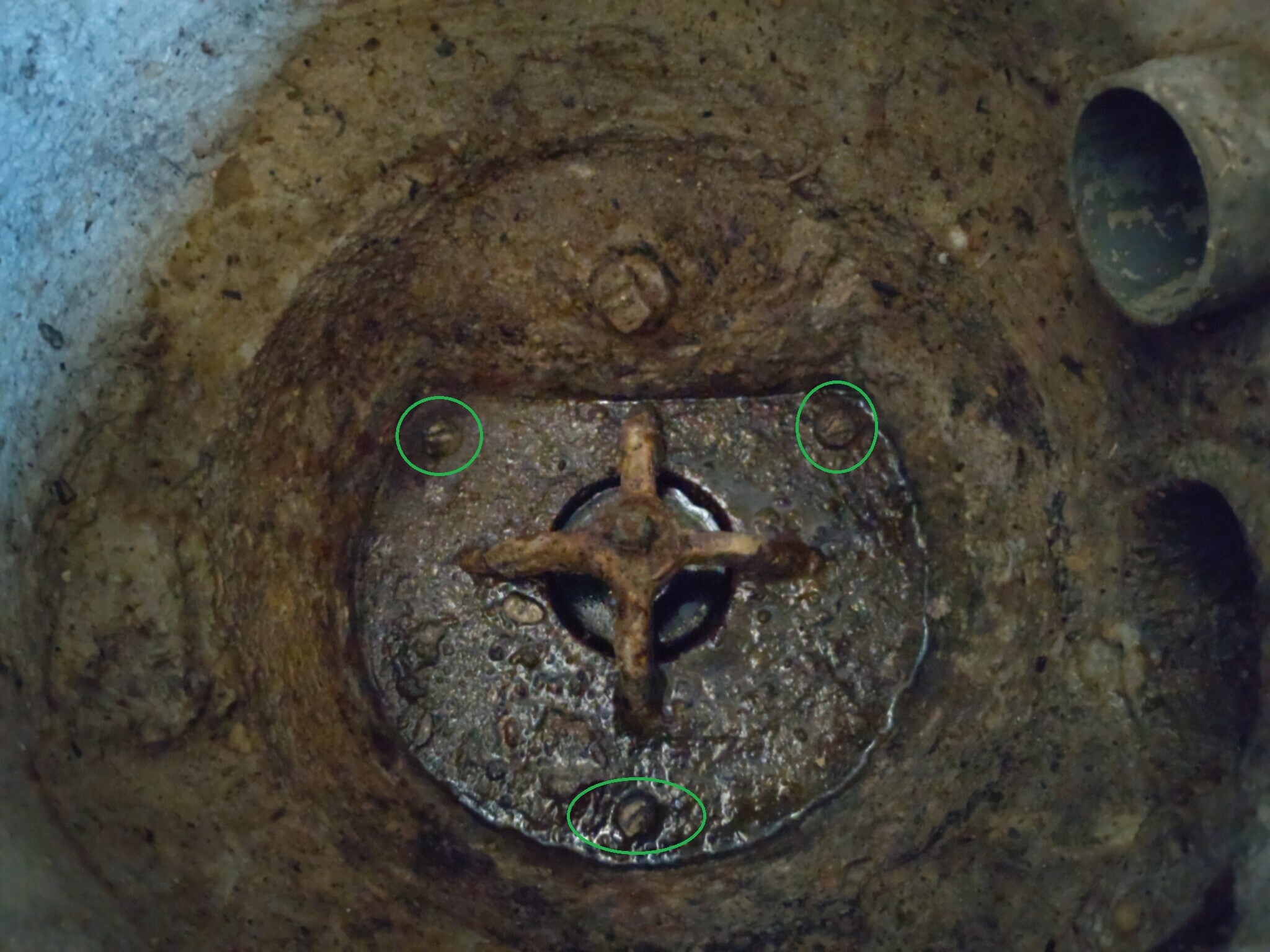

Nästan stopp i golvbrunnen i källaren. Vågar man sig på att försöka öppna detta vattenlås, eller kommer man att knäcka det? (Har ingen annan värmare än varmluftspistol hemma.) Är utloppet uppåt i bilden, och är den övre skruven isåfall till för att man skall kunna rensa röret från vattenlåset?

Jag har ungefär samma problem, åtminstone samma vattenlås även om jag kanske kommit lite längre.
Ringade in tre skruvar på bilden som jag tror håller locket till själva vattenlåset. Mot alla odds fick jag faktiskt loss skruvarna på båda mina problembrunnar mha en slagmejsel. Skruvarna verkar vara gjorda i mässig och såg faktiskt helt ok ut när jag fick ur dem.
Får dock inte loss locken, det förefaller vara rostat/fastkletat rejält. Någon som har en idé på hur man ska gå till väga? Varmluftspistolen kanske inte är så dum idé faktiskt.
Har en tredje brunn där skruvarna verkar vara av och locket numera ligger löst på, därför jag tror känner mig rätt säker på att detta är vägen in. Den sekkantiga skruven ger antagligen tillgång till röret för rensband edyl. men inte vattenlåset.

Inte ens med en riktig brännare fick jag av skruven längst upp (för renshålet). Det blev så att jag tog en vinkelslip och skar bort huvudet på den, sedan var det lätt att slå ut gängorna som var kvar. Med rensfjäder i renshålet lossnade stoppet. Det finns nya pluggar att köpa till hålet, men än så länge använder jag en vinkork.🙄

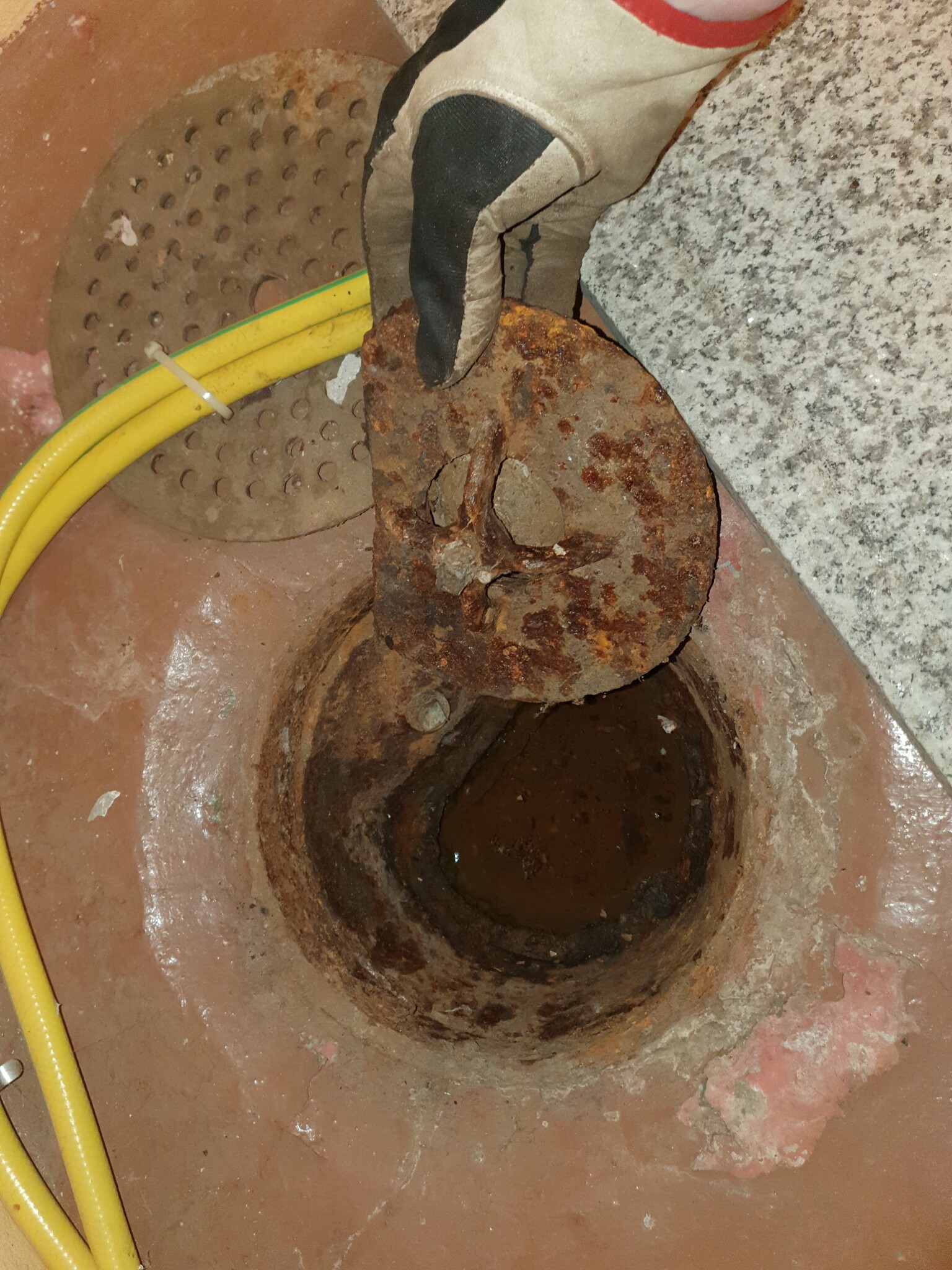

Efter mycket om och men så fick jag upp locket på ena brunnen genom att på vinst och förlust sätta ner en kofot i mitten och bända. Andra får nog vara tills vidare, det var egentligen mest i förebyggande syfte den skulle loss.
Osäker på vad locket alls gör för nytta. Säkring mot råttor? De brukar dock inte gärna dyka genom vattenlås.
