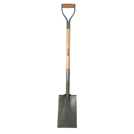

Köp en rak trädgårdsspade. Vässa den så att den får en skarp egg med ett slipverktyg. Och sen trampar du av rötterna med spaden och plockar bort slyet. Det är viktigt att spaden är just rak, en vanlig spetsig spade glider av rötterna istället för att skära av dem. Ta med slipverktydget när du jobbar för den blir slö rätt snabbt. Typisk bra spade:
Rak trädgårdsspade med trähandtag och bred metallblad, lämplig för att skära av rötter och avlägsna sly enligt forumdiskussionen.
Jag fick göra detta när jag flyttade in. Asp hade tagit över 1000 kvm gräsmatta mot naturmarken.
