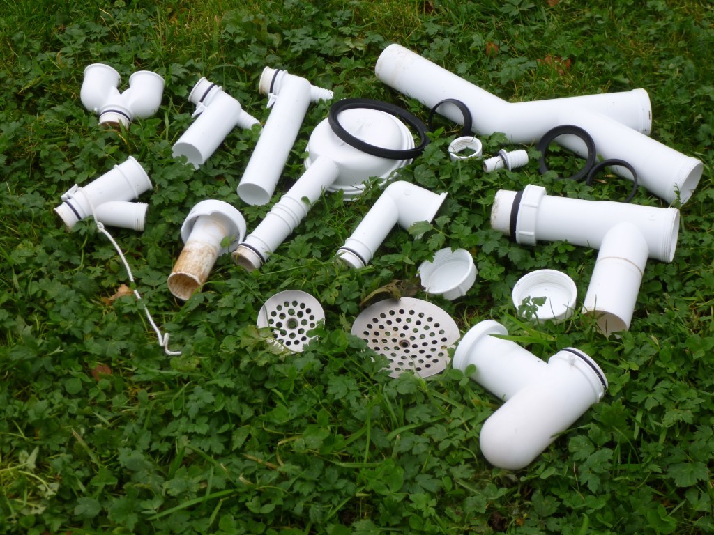

Sakta minskade flödet ur våra handfat, diskbänksho och -vask och tvättbänksbalja i tvättstugan.
det var till att riva ner och göra rent, inte bara vattenlåsen utan rören hela vägen ner i avgrunden.
(Tack gode Gud för att vi numera har plaströr!)
Hur kan det fastna och samlas så mycket blaj?
Sist tog jag avloppet från vask, disklåda och diskmaskin i köket.
Plockade ner allt, och det var 16 delar, förutom skruvar och packningar.

Alla delar:

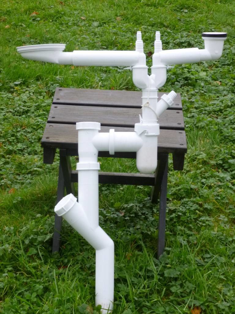

Rensat och ihopsatt (hoppas att det blev rätt):
Hur sköter man det hela för att slippa gör om denna procedur vart femte år?

Ja det är något som man nog inte kommer undan med (rensa avlopp/vattenlås). Dock så har jag märkt att det är stor skillnad på hur vattenlåsen är konstruerade för att de skall samla på sig diverse skumma ting. För 8 år sedan så renoverade vi köket och med det nya köket så har jag aldrig behövt rensa vattenlåset. Det gamla samt de jag har på toaletterna behövde/behöver jag gå igenom minst 1 gång om året..
Jag har också noterat att det fungerar bättre i kök än i badrum. Kan det vara maskindiskmedel som ger en rensning? I badrummet byter jag hela systemet med några års mellanrum. Kostar inte mycket på Claes Olsson
