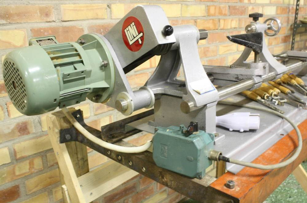

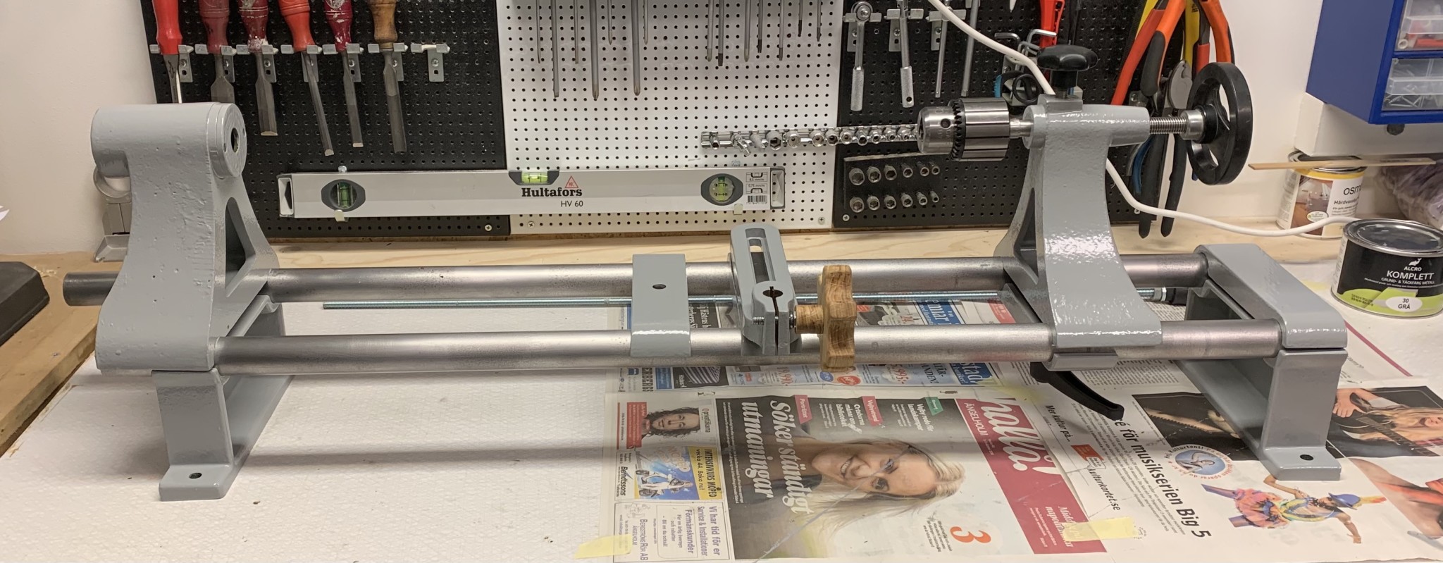

Kolla vad jag hittade på the internet!

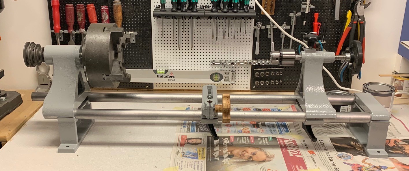

Verkar va en LINI jag köpte, samma som EJCA/LUNA?.
Verkar också som att den ena stålstången ska vara längre i original, trodde först man tagit och slängt ihop det närmsta man hittat bara. Men den utstickande delen verkar vara till fästet för motorn, som dock saknas på min. Annars verkar den va komplett.
Ihopslängd på 70-talet någon gång!
Snygg färg man valt också

Vad är det för diameter på axeln? Borde ju gå att tillverka ett nytt motorfäste, det var ju en rätt smidig lösning...
Din är kanske avplockad från en Lini bandsåg/svarv kombimaskin (som verka ha varit ganska vanliga), isåfall drevs den direkt på axeln av samma motor som drev bandsågen. Det som dock talar mot det är att den varianten inte verkade ha nån "dubbdocka" på drivsidan. https://www.blinto.se/auction/Kombinerad-bandsg-LINI-KB-350Lexington skrev:

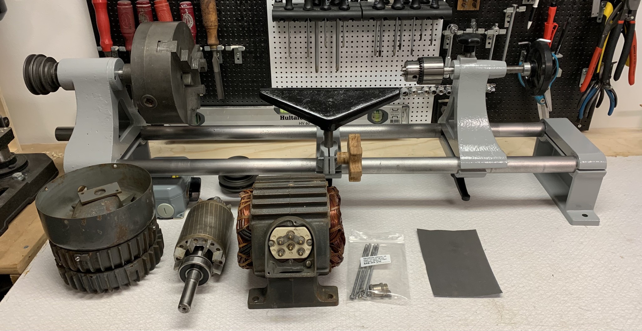

Också sett dom kombinationsmaskinerna, min verkar snarare va en ren svarv, hittat några sådana också på nätet.Ola C skrev:
De motorerna jag fick till verkar dock inte original, och motorfästet saknades.
