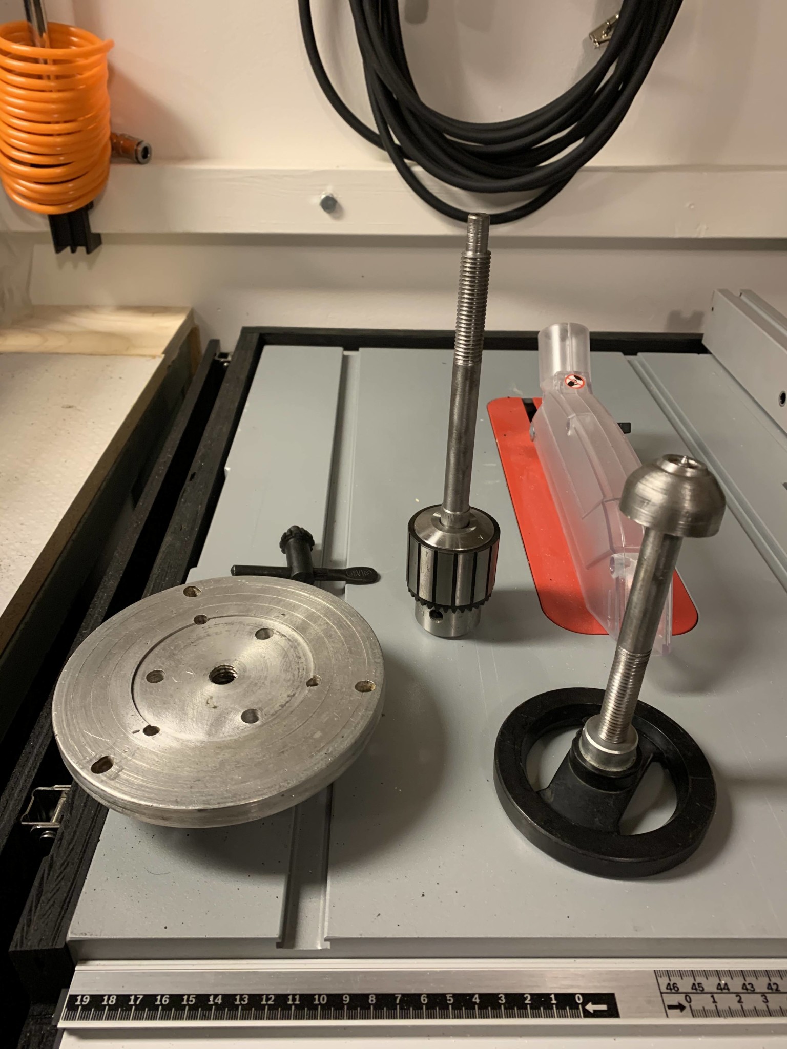

Vad ska du ha isär den mer för?
Putsa upp och på med nytt fett. Den kärvar ganska mycket som det är nu!
Borrchucken var tyvärr utom räddning.
Konan på axeln som pressas in i borrchucken går från 15-16 mm!

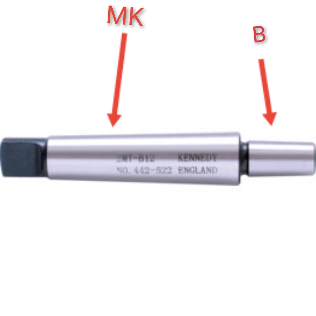

Vad ska jag leta efter? Är det B16 jag ska ha? Vad står MK1, MK2 osv för?
Vilken djungel!
måste snart börja lägga upp bilder på framsteg också :rolleyes:
Bara att googla "morse taper" och "b taper" så hittar du mått... :)
MK är alltså morsekona som fäster verktyget i maskinen..

Aha, så mk är lutningen och b storlek!
Edit: nä, så va det inte!
om jag fattat allt rätt så är det B16 jag ska ha då 16 är den stora änden av konan, och den mindre änden är ca en mm mindre.
MK2 är däremot 16 i lilla änden o 17 i stora?
https://sv.m.wikipedia.org/wiki/Morsekona
Ja, i två olika ändar... ;)
  • Metallisk mätdon med texten "Kennedy NO. 442-522 ENGLAND" och två röda pilar som pekar på dess ändar märkta med "MK" och "B".

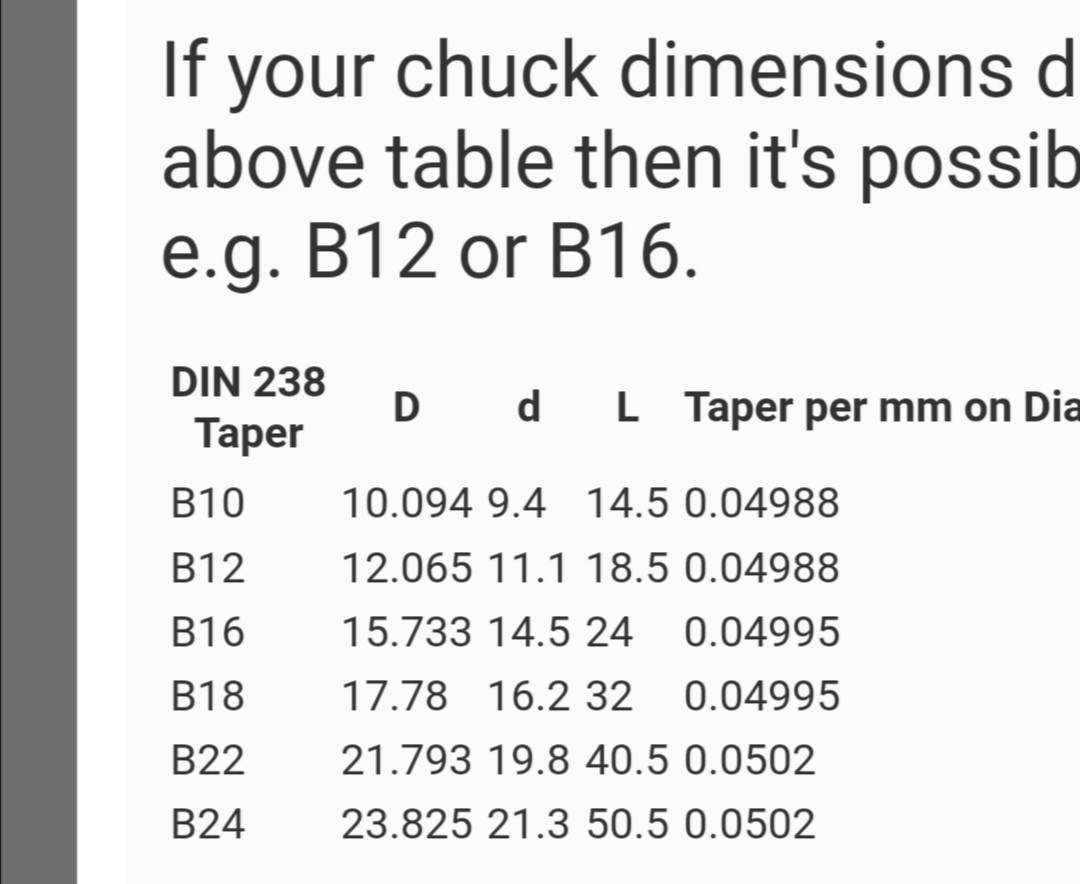

Men borrchucken ska ha B16 fattning?
Konan på min Axel går från 15 till 16 mm.
Verkar vara närmast...
  • Skärmdump av en tabell över borrchucksdimensioner, inklusive DIN 238-taperstorlekar och mått på diameter och längd.

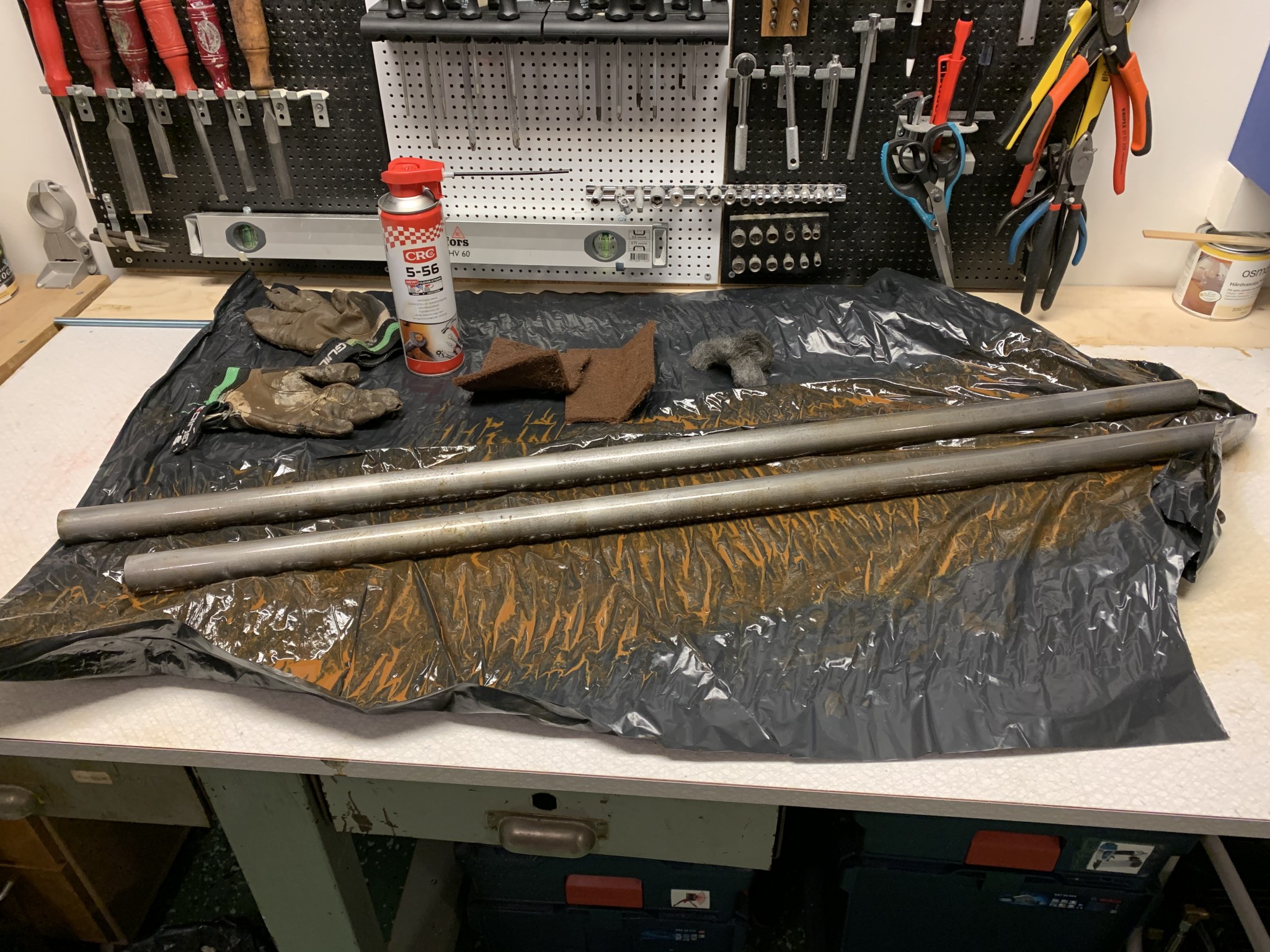

Rostiga rör på plastöverdrag med en flaska rostlösare och handskar på verkstadsbänk.
90% borta, dom sista 10 tar tiiiiiiid!
Tror ni det är värt o låta dom ligga dränkta i 5-56 ett tag?

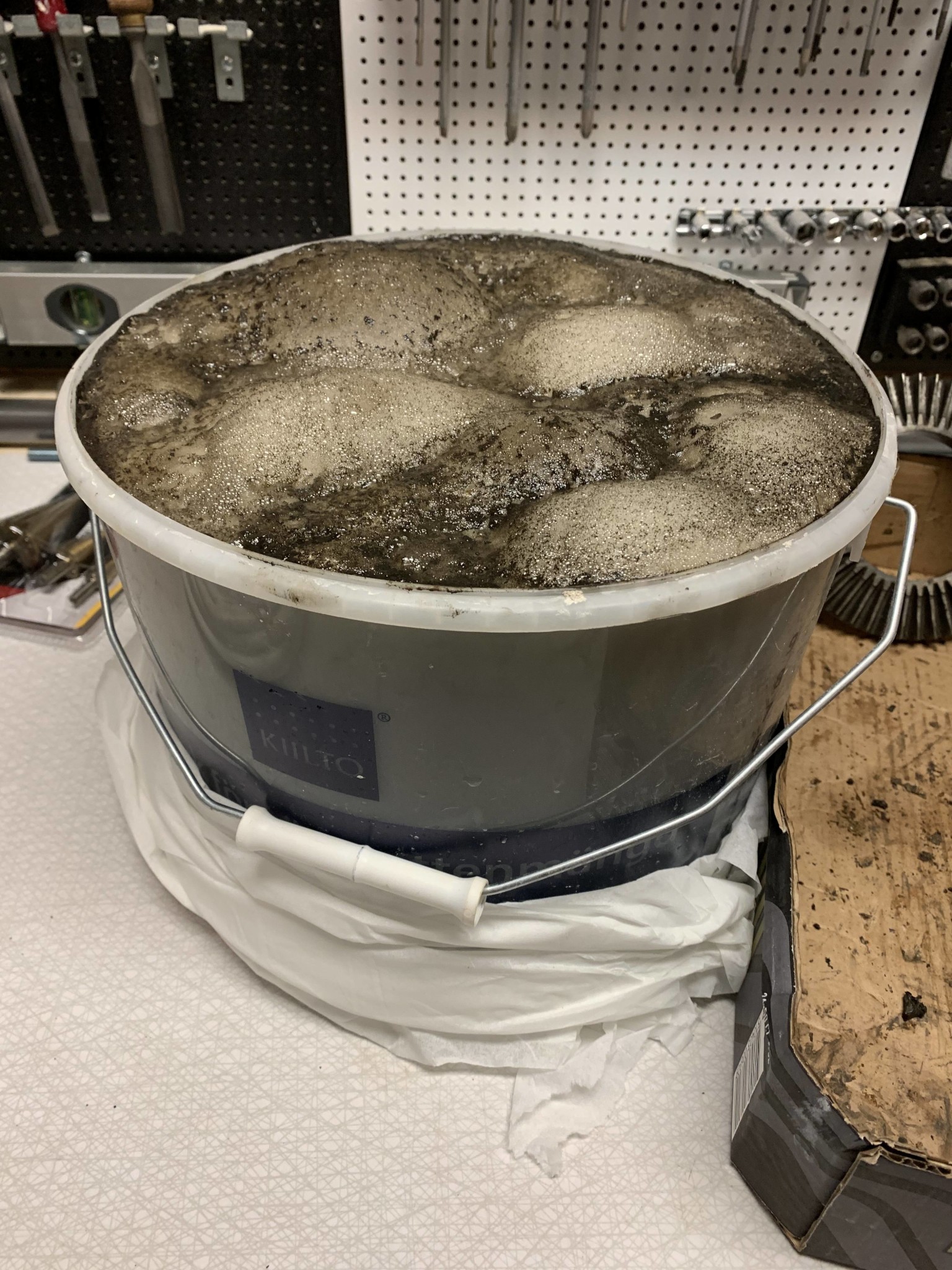

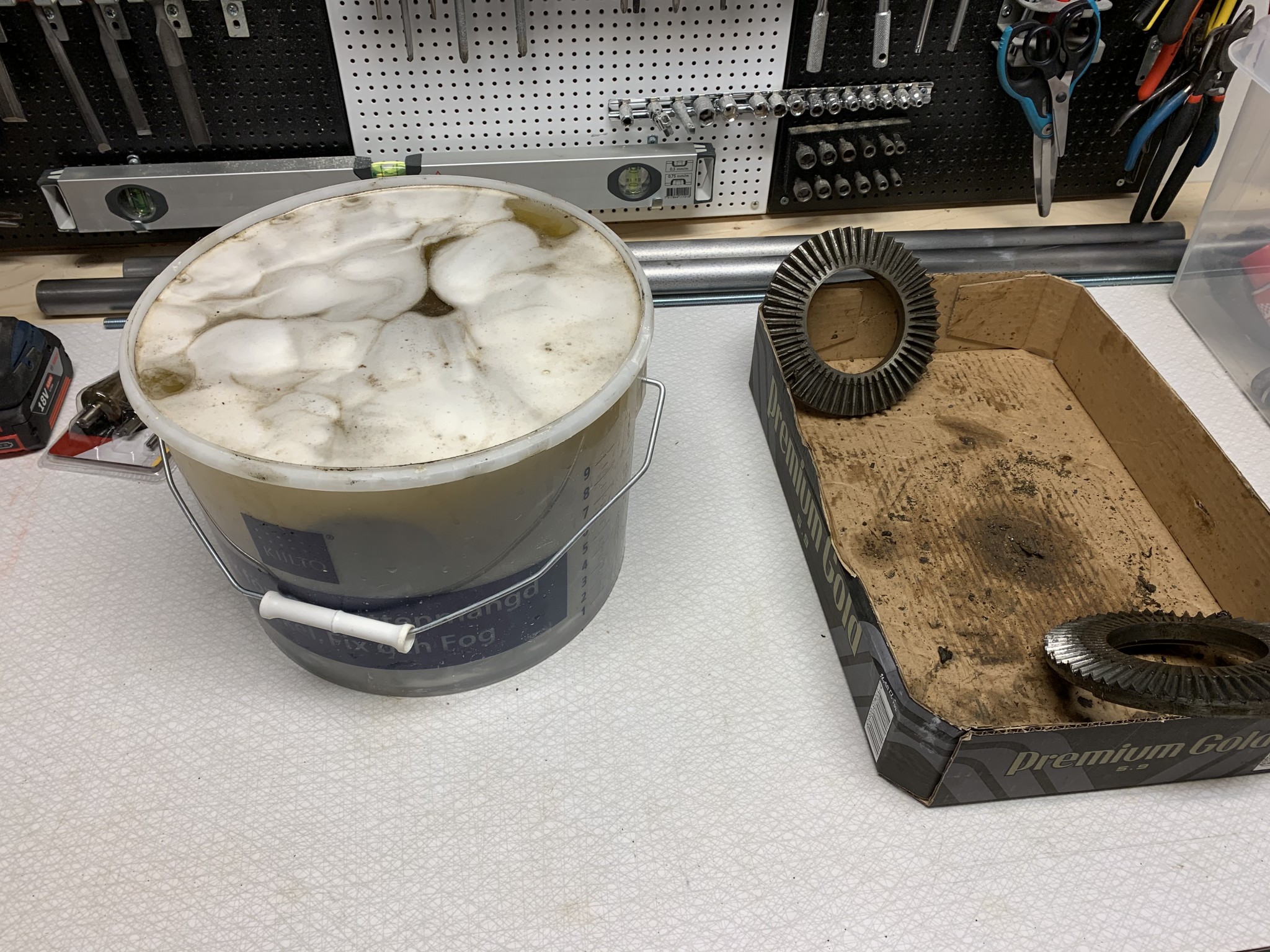

Chuckarna isärplockade och 8 liter pysslargrogg, tack för det tipset!
Demonterade chuckar bredvid en spann med rengöringsmedel och en låda med kugghjul.

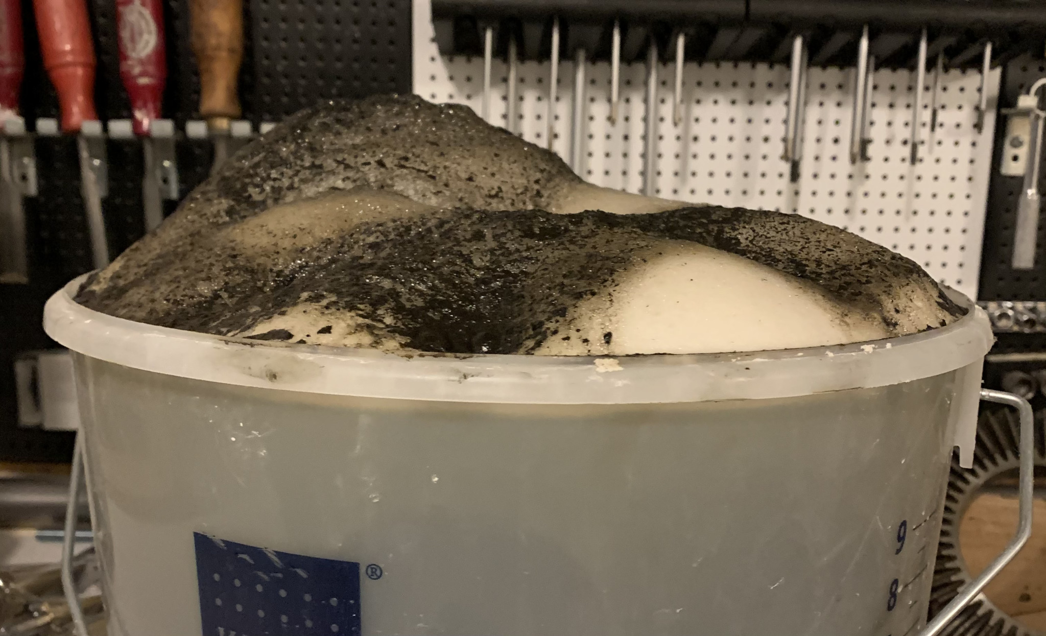

Svårt att se något, men tror ni 20 timmar i bad räcker? Vill inte ner o pilla i onödan!
Ser mumsigt ut iaf!
En plasthink fylld med grumligt vatten och skum på ytan i en verkstadsmiljö.
