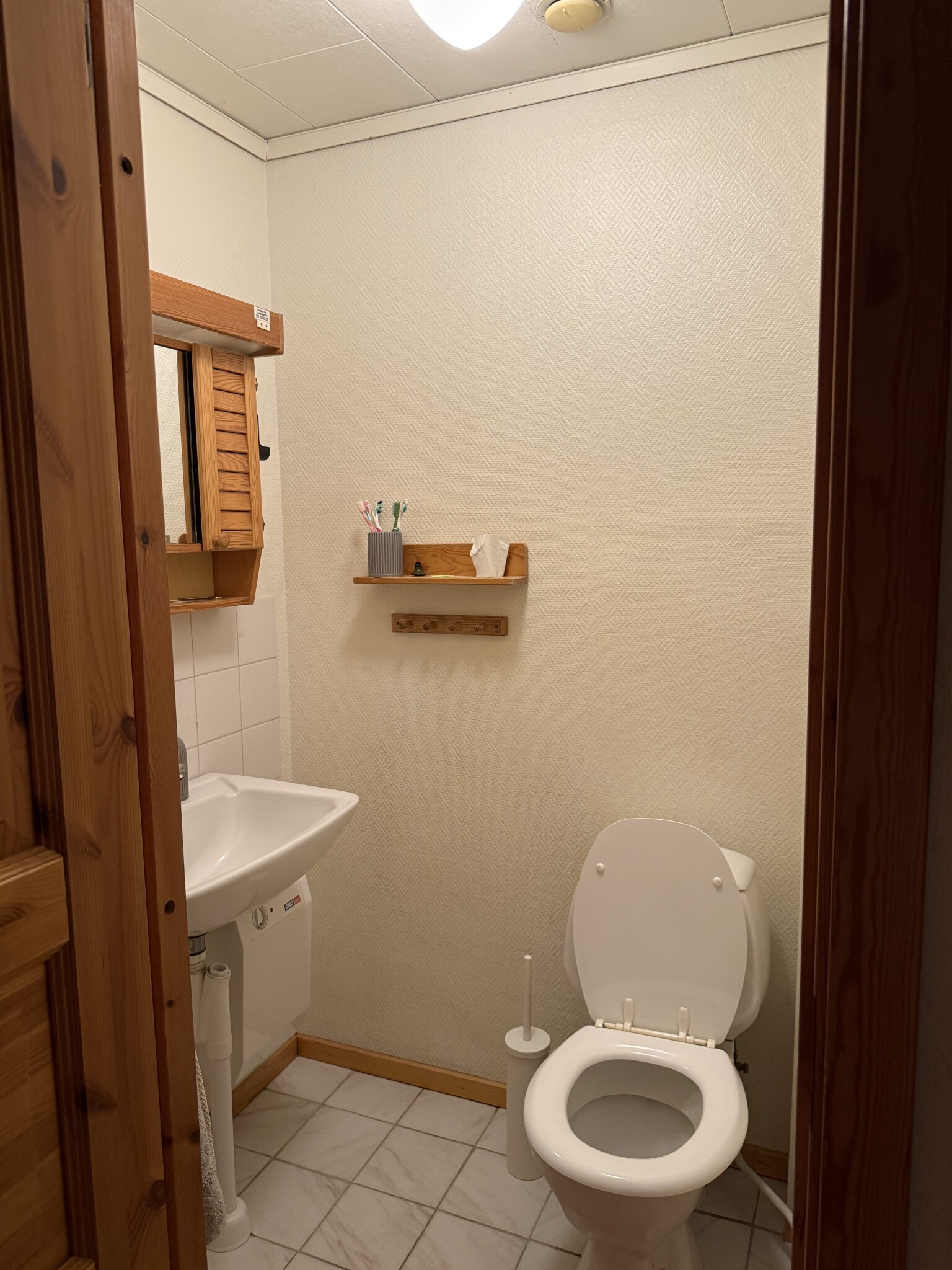

Jag har ett litet badrum med vävtapet. Kan jag sätta renoveringstapet och sen måla med en färg som ska vara för våtrum?
  • Litet badrum med vävtapet, toalett och handfat; frågeställning om att sätta renoveringstapet och måla med våtrumsfärg.
  • Vävtapet med geometriskt mönster i ett badrum.
Finns inga krav på väggarna i toalett så kör med vad du vill.
Tack!!
Paul-Staffanstorp
Med tanke på att där sitter en golvlist så är där högst troligt inget uppvik av fuktskydd som det egentligen ska vara även på en toalett och därför kan du göra hur du vill.
Gör man vid hela utrymmet ska det vara uppvik av fuktskydd 50mm och det döljs av en sockelplatta likt golvplattorna.
Krävs ingen våtrumsfärg på en toalett.
