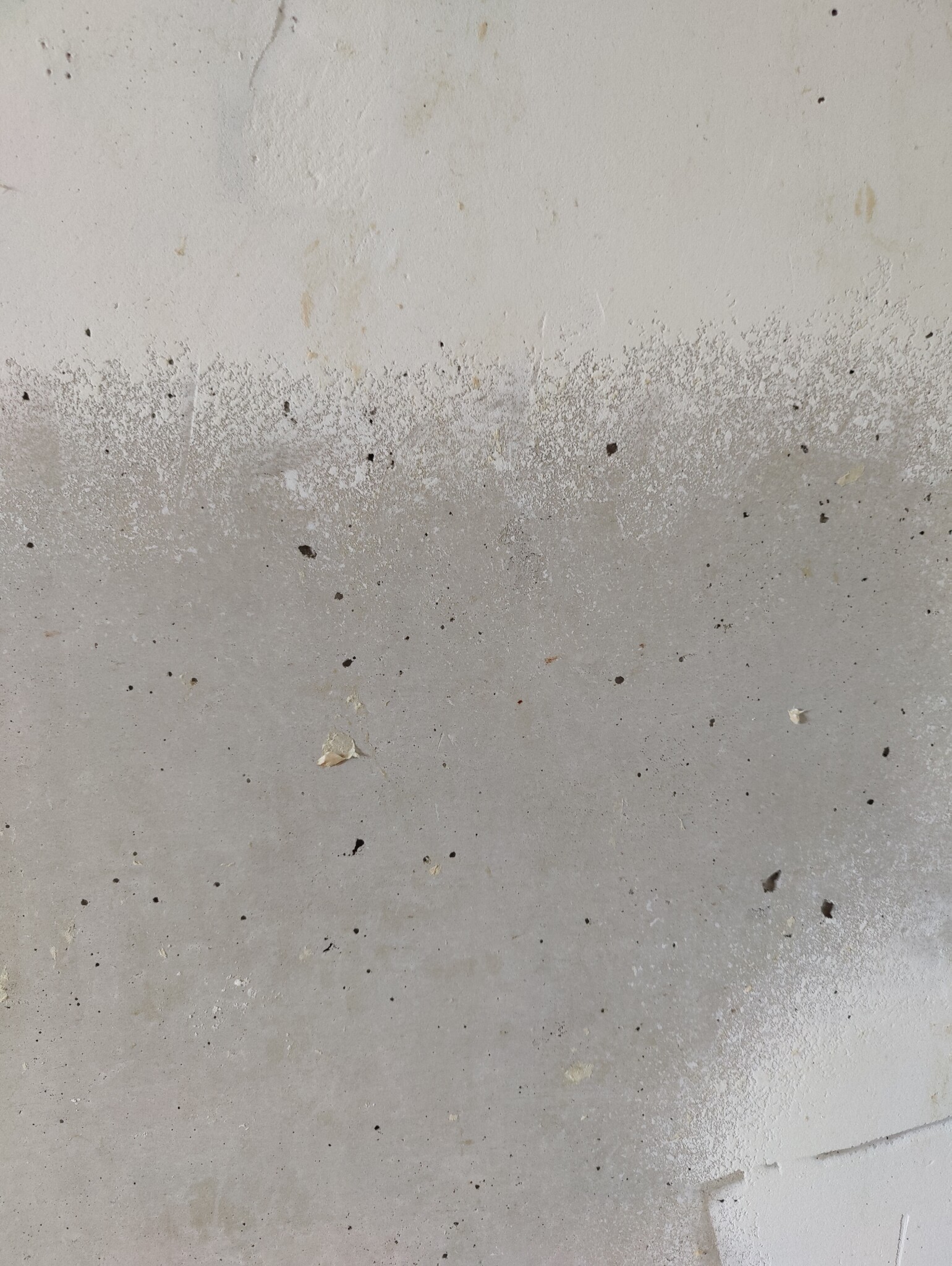

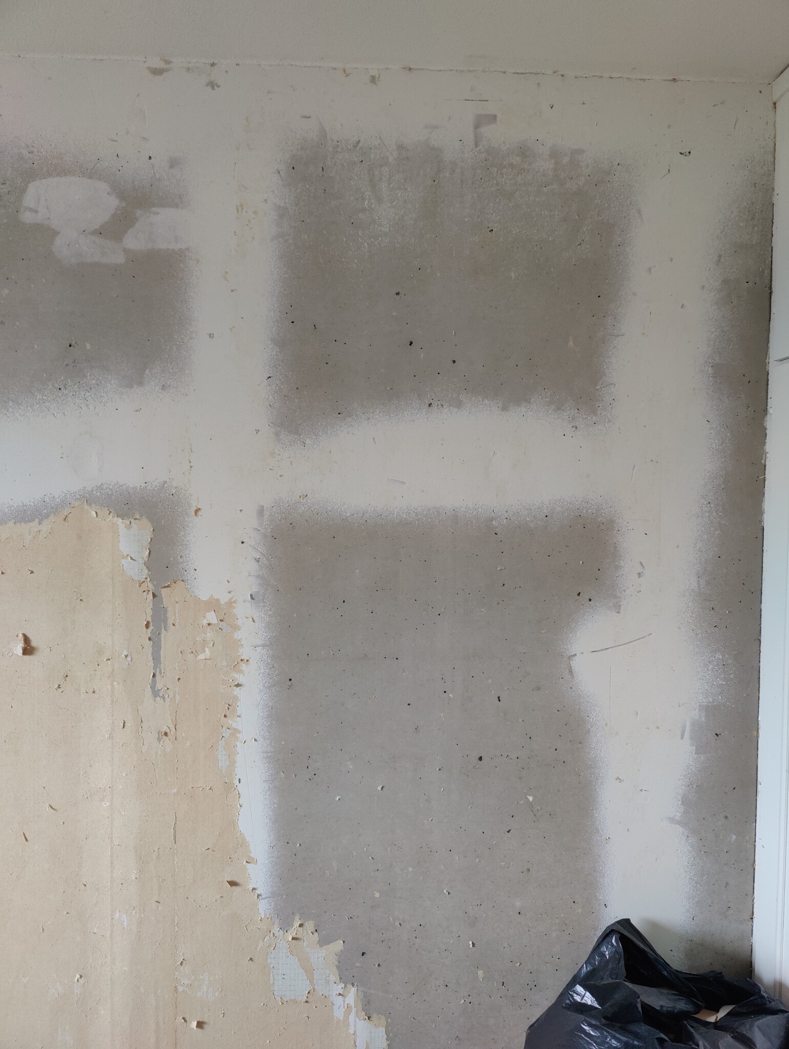

Hej! Vill stämma av att jag tänker rätt. Jag håller på att renovera väggarna på tre rum i en lägenhet. Jag funderar på att satsa på renoveringstapet.
Vad jag har gjort:
- Rivit tapet till rå grund av olika slag.
- Bredspacklat ett lager i ett rum.
Mina frågor:
- Kan jag limma direkt på en slipad bredspackelyta? (använde Beckers Medium)
- Vad behöver jag göra med väggarna som är putsade inför renoveringstapet?
-Vad behöver jag göra med väggarna som är råbetong inför renoveringstapet?
Min plan:
- Riva tapet, bredspackla ett tunnt lager pga alla små hål i betongen, sätta upp renoveringstapet, måla.
Bifogar ex på vägg:
