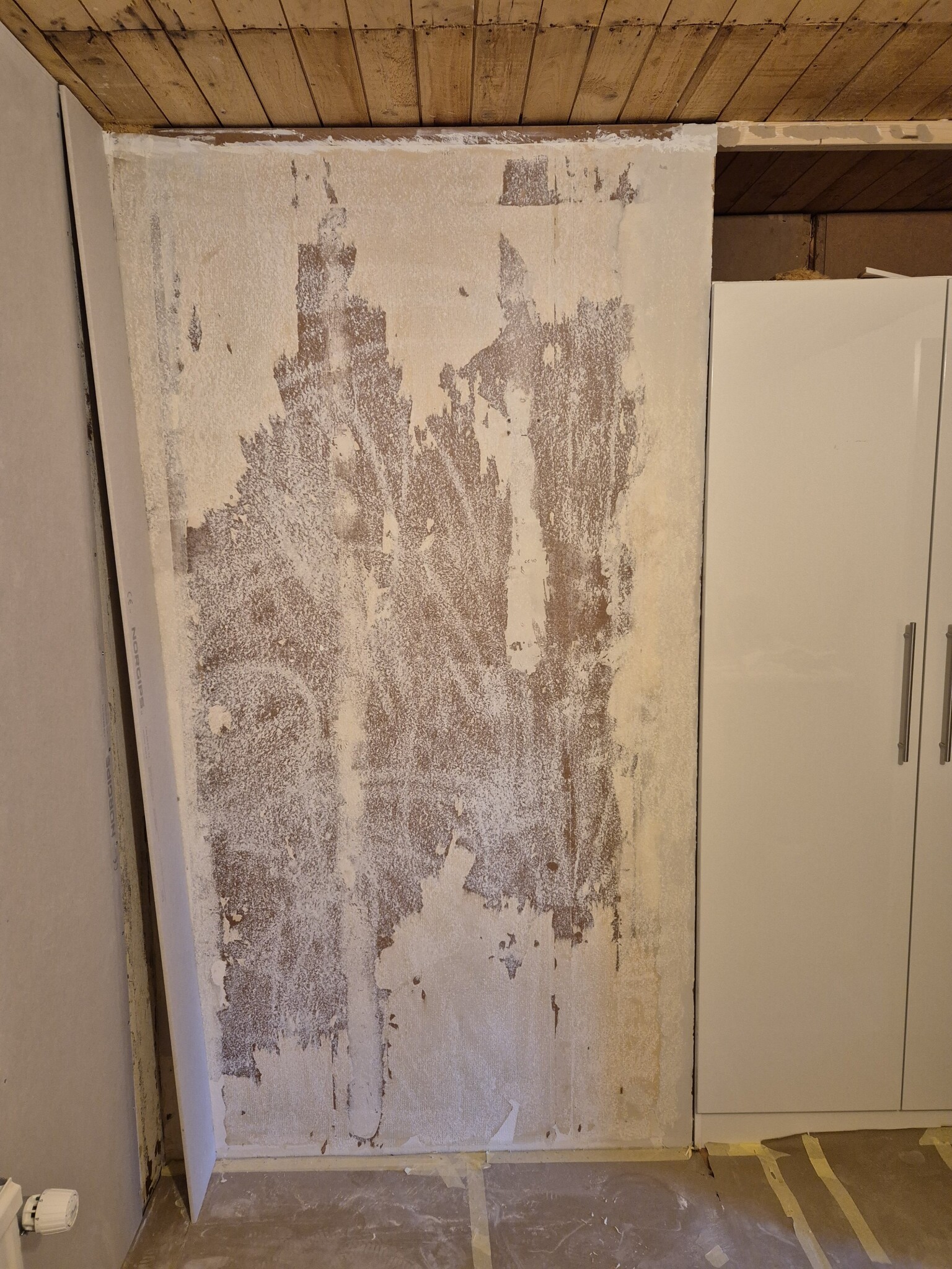

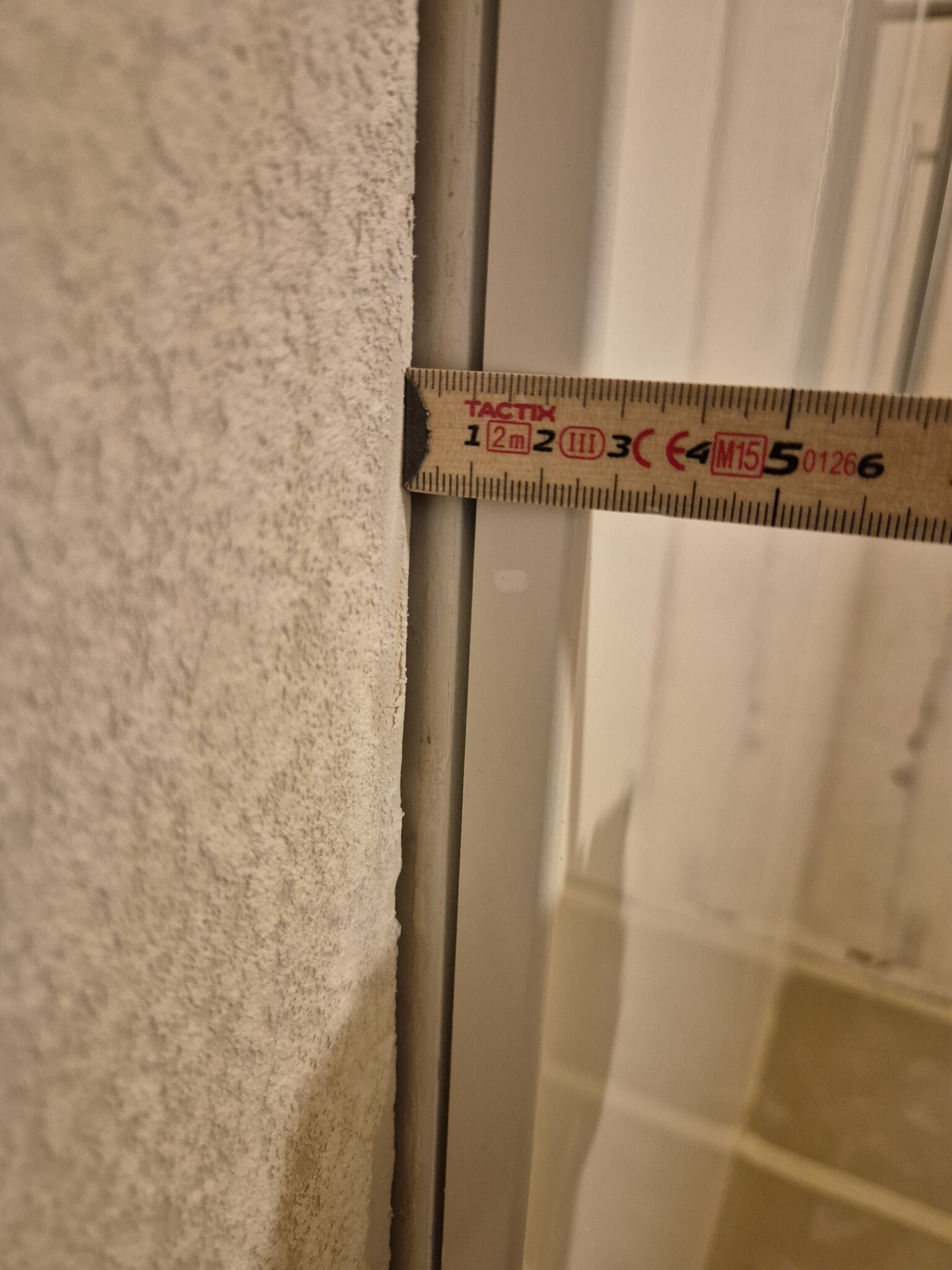

Har en 130 cm bred oisolerad innervägg med 13mm tretex bredvid ett par garderober.
Är tyvärr lite ont om utrymme och kan inte flytta fram garderoberna så mycket mer för att lösa:
13mm tretex & 13mm OSB = 26mm
En tanke var att riva tretexen och köra:
10/11mm OSB & 6,5mm renoveringsgips = 16,5-17,5mm. Blir tight men bör gå.
En annan tanke är såklart att bygga om hela väggen, vilket blir lite meck då vi gärna vill få in lite isolering när väggen ändå är öppen (svårt att skruva fast skiva från andra hållet)
Reglarna är 34*54mm sitter på ca cc40 (modulvägg)
Funkar det med renoveringsgips på OSB eller finns det något bättre alternativ? Kommer ev hänga en tv på väggen.
Övriga tips/råd?

Finns det något bakom treetexen idag? Du kanske inte behöver någon OSB bakom gipsen. Enkelgips är en sämre lösning när du skall hänga upp saker. Men det går det också. Och det har fördelen att vara kompaktare. Svaret på frågan blir i alla fall att det inte är några problem att sätta renoveringsgips på OSB.
Tror att det bästa blir att riva tretexen, isolera, plasta, bygga på med OSB samt sedan renoveringsgips.
Blir det för tjockt för gips, sätt masonit istället. Gips är bra på många sätt men absolut inte allena saliggörande.
Nix, bara en tom innervägg med 13mm tretex på båda sidor. Är sen en inbyggd garderob mot baksidan av innerväggen från andra hållet.A Avemo skrev:Finns det något bakom treetexen idag? Du kanske inte behöver någon OSB bakom gipsen. Enkelgips är en sämre lösning när du skall hänga upp saker. Men det går det också. Och det har fördelen att vara kompaktare. Svaret på frågan blir i alla fall att det inte är några problem att sätta renoveringsgips på OSB.
Såklart det går med enkelgips också. Får hålla koll mer på reglarna om något tungt ska upp. Får klura på om det faktiskt inte är enklare med enkelgips just på denna vägg. Om en tv ska upp så är det ju bara att såga till en bit osb, ev måla och skruva fast i reglarna.

Hela väggen är som sagt 1,3m. Modulväggssektionen är dock 1,2m i yttermått och sen är det en extra avslutsregel innan garderoberna och högst troligt en extra i andra änden mot yttervägg.A Avemo skrev:Mollyplugg i enkelgips håller rätt tunga saker det också. Skivan i sig är stark nog. På jobbet har jag hängt upp apparatskåp till hissar i enkelgips.

OSB + gips är ju bättre att hänga tunga saker i än dubbelgips. Jag förstår inte riktigt hur du menar.A Avemo skrev:Finns det något bakom treetexen idag? Du kanske inte behöver någon OSB bakom gipsen. Enkelgips är en sämre lösning när du skall hänga upp saker. Men det går det också. Och det har fördelen att vara kompaktare. Svaret på frågan blir i alla fall att det inte är några problem att sätta renoveringsgips på OSB.
Men, det spelar egentligen mindre roll, då även en ren gipsskiva utanvidare håller för en stor TV.
Men för att svara på TS fråga, så går det bra att sätta 6mm renoveringsgips på OSB.
Jag menar egentligen tre saker.A AG A skrev:
1. OSB bakom gips är bättre än enkelgips när man skall hänga upp saker.
2. Enkelgips är ändå starkt nog för att hänga en TV i även utan OSB.
3. Det är inga problem att använda 6 mm renoveringsgips på OSB.
Så om jag inte missförstår dig är vi rörande överens.
