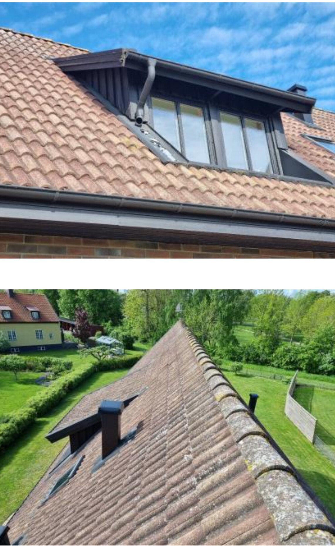

1. Taket är original och alltså snart 50 år gammalt. Ca 270 kvm inkl garage. Sandapannorna ligger direkt på plywood/masonit utan papp. Det verkar torrt överallt. Pannorna har sandat ur en del med tiden såklart.
- alternativ 1: tvätta och måla 42000 kr
- alternativ 2: helt nytt tak uppbyggt enligt dagens normer 345000 kr inkl ny avvattning.
- alternativ 2: lämna, det läcker ju inte än?

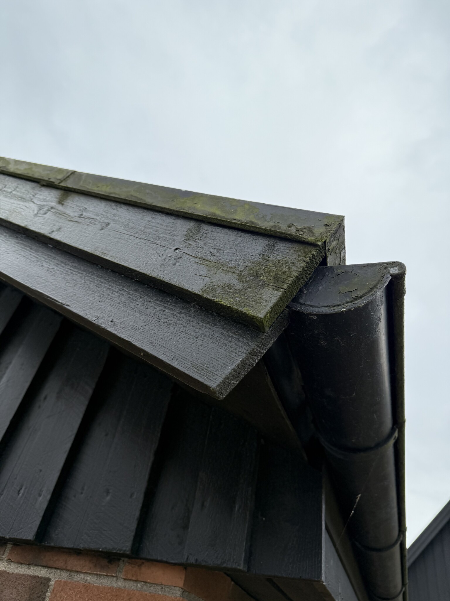

2. Träpanel på gavlarna upptill behöver målas på hus och garage. Inte så akut dock, ser helt ok ut på
lite håll. En del torrsprickor. Ett par ruttna vindskivor i ändarna. En del panel är rejält spruckna och behöver bytas. Fönstren på ovanvåningen bör också målas.
- allt ruttet och sprucket byts. Mindre sprickor spacklas. Allt målas x2 inkl fönster och nytt trä grundas innan. 41000 kr
- låt vara, det ser inte illa så illa ut och på avstånd och på visning är det nog ingen som tänker allt för mkt på det?

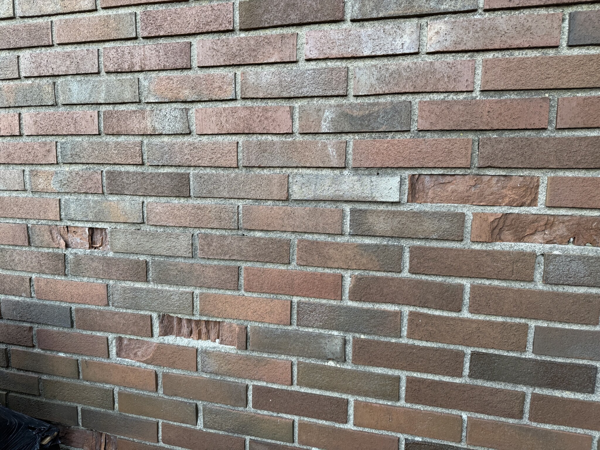

3. Ca 20 tegelstenar behöver bytas pga frostsprängningar. En spricka ovan ett fönster på garaget, säkert pga rostad armering.
- fixa allt för 20000 kr.
- låt vara, sopa bara undan tegelflisorna på marken efter vinterns årliga sprängningar

1. Att bara måla ger en falsk bild av behovet att göra något åt taket men jag tror det är svårt att "räkna hem" ett byte. Kanske kan det ge fler intressenter som inte behöver göra jobbet/betala det själva. Så länge det inte läcker så skulle jag nog inte göra något åt det, vill man bara få det att se bra ut så måla - en besiktning borde ändå ta upp att det lider mot sin tekniska livslängd.
2. Finns det läckor i sprickorna? Annars skulle jag nog bara tvätta bort alger. Många tänker nog att lite målning är något de klarar själva, och även byta några panelbrädor.
3. Sprucken tegelfasad skulle jag fixa. Det är synligt och många är nog osäkra på hur allvarligt det är och är rädda för att det betyder sättningar i huset (dvs dyrt att fixa). Om det inte är mer kostnad än 20' så är det nog något som kan ge ett mervärde vid försäljning.

Nymålade takpannor = vad är det som ska döljas? Om det är tätt så bråka så lite som möjligt med taket så inget rubbas och blir otätt.
Fasad och vindskivor fixas lätt i samband med takbytet som i alla fall "måste" göras.
Ställningen är då redan på på plats och vindskivorna byter man dessutom med taket.
