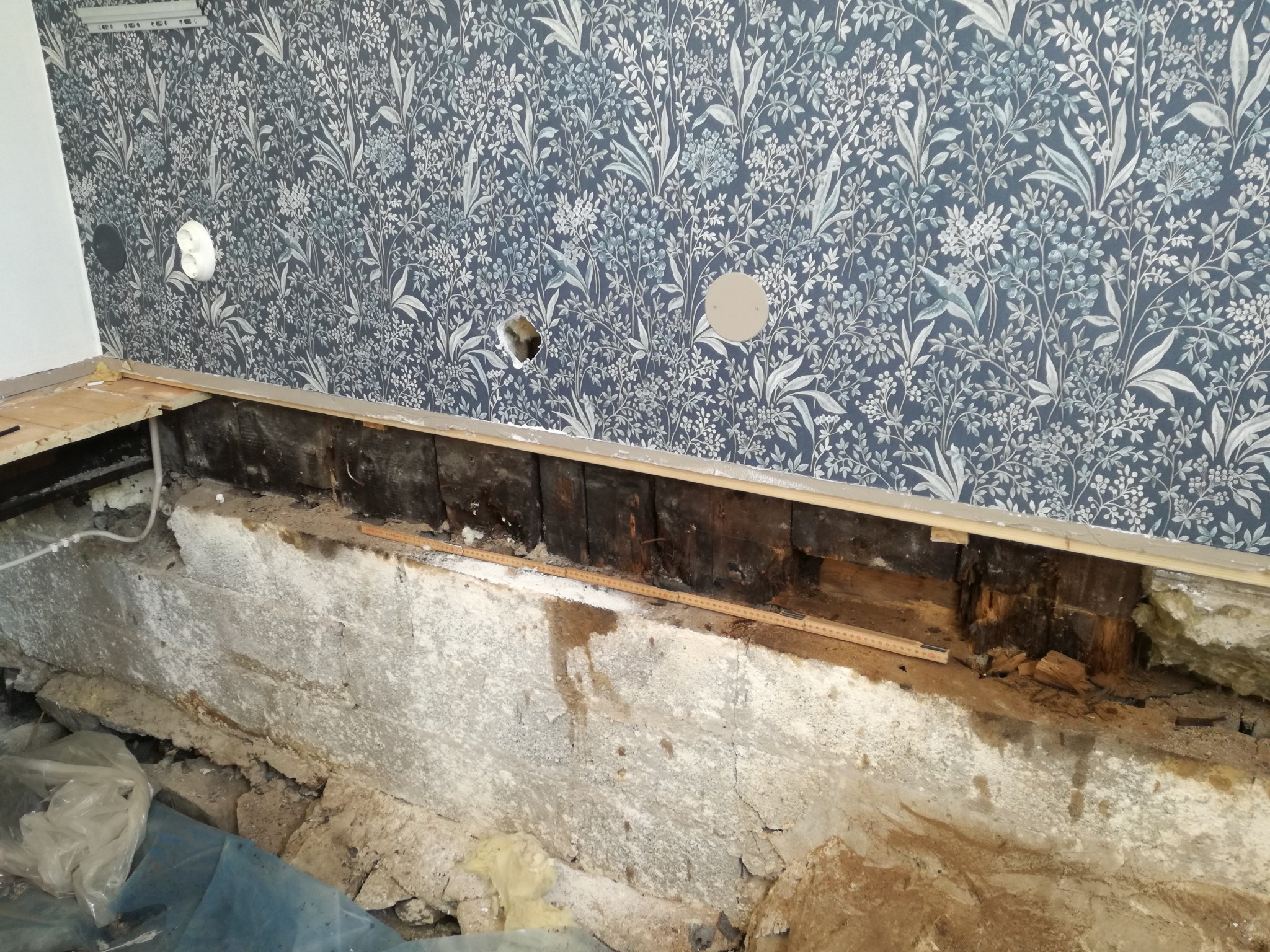

Vi har börjat riva ut ett bjälklag över krypgrunden (ca 6,5x4m) pga. gammal fuktskada och impregnerat material.
Nu visar det sig tyvärr att själva plankstommen runtom också är betydlig skadad och dessutom impregnerad av cuprinol och/eller kreosot (materialprov visar innehåll av pentaklorfenol).
Är det någon som har erfarenhet kring renovering/utbyte av plankstommar med liknande problematik och hur gick ni då tillväga?
Är det någon som vet något företag som säljer plank i liknade dimensioner enligt nedan? (Jag har sökt runt på de större byggfirmorna och även några lokala i norra Halland utan resultat)
Plankstommen (plankbredd ca 200-230 och ca 80mm tjocka) står på en murstock, på utsidan liggande 80x30 plank. Utanpå de liggande planken är det en reviterad fasad. Som ni ser på bilden nedan är det också tilläggsisolerat på insidan (vilket dock är enkelt att riva bort)

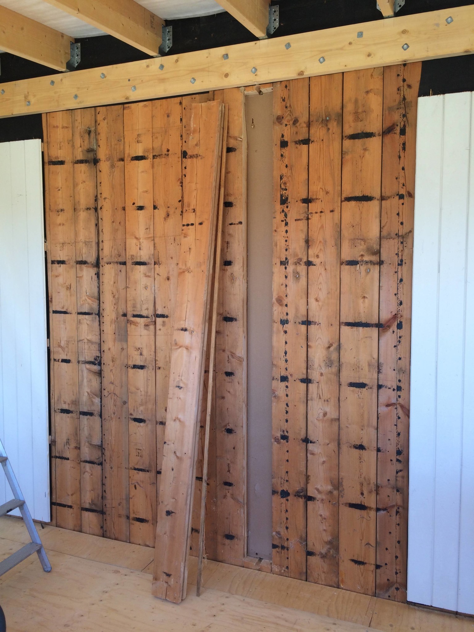

Jag har gett mig kast med en liknande stomme. Hade idéer om att kunna byta delar av den med hjälp av stöttor men gav upp pga omfattande röta i grundsyllen och nederdel av väggplankorna..
Dvs jag rev huset delvis och bygger upp det på nytt igen. Det gäller ett gårdshus för uthyrning till sommargäster, så vi klarar oss bra i bostadshuset..Här är min tråd i ämnet:

Nej, nu ser jag ju att dina plank är 80mm, glöm min liknelse med mitt gårdshus som bestod av 25x200mm stående brädor på en syll av liggande timmerstock som förmultnat pga kontakt med jord som skapats efter 60-70 år under lövträd..B bopakoster skrev:Hej Simon_

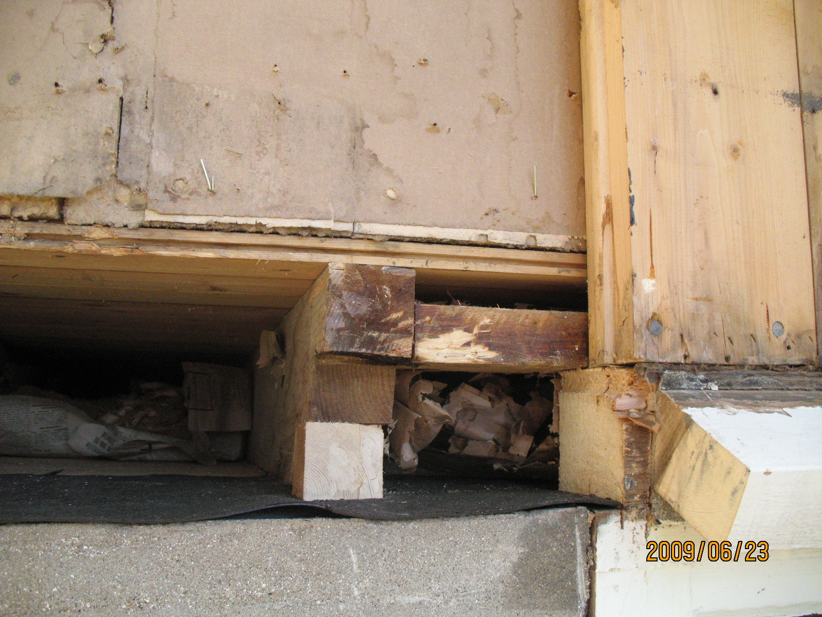

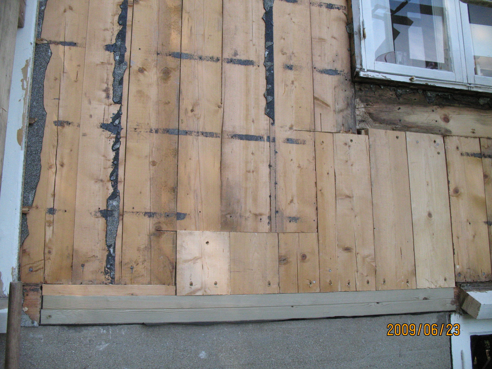

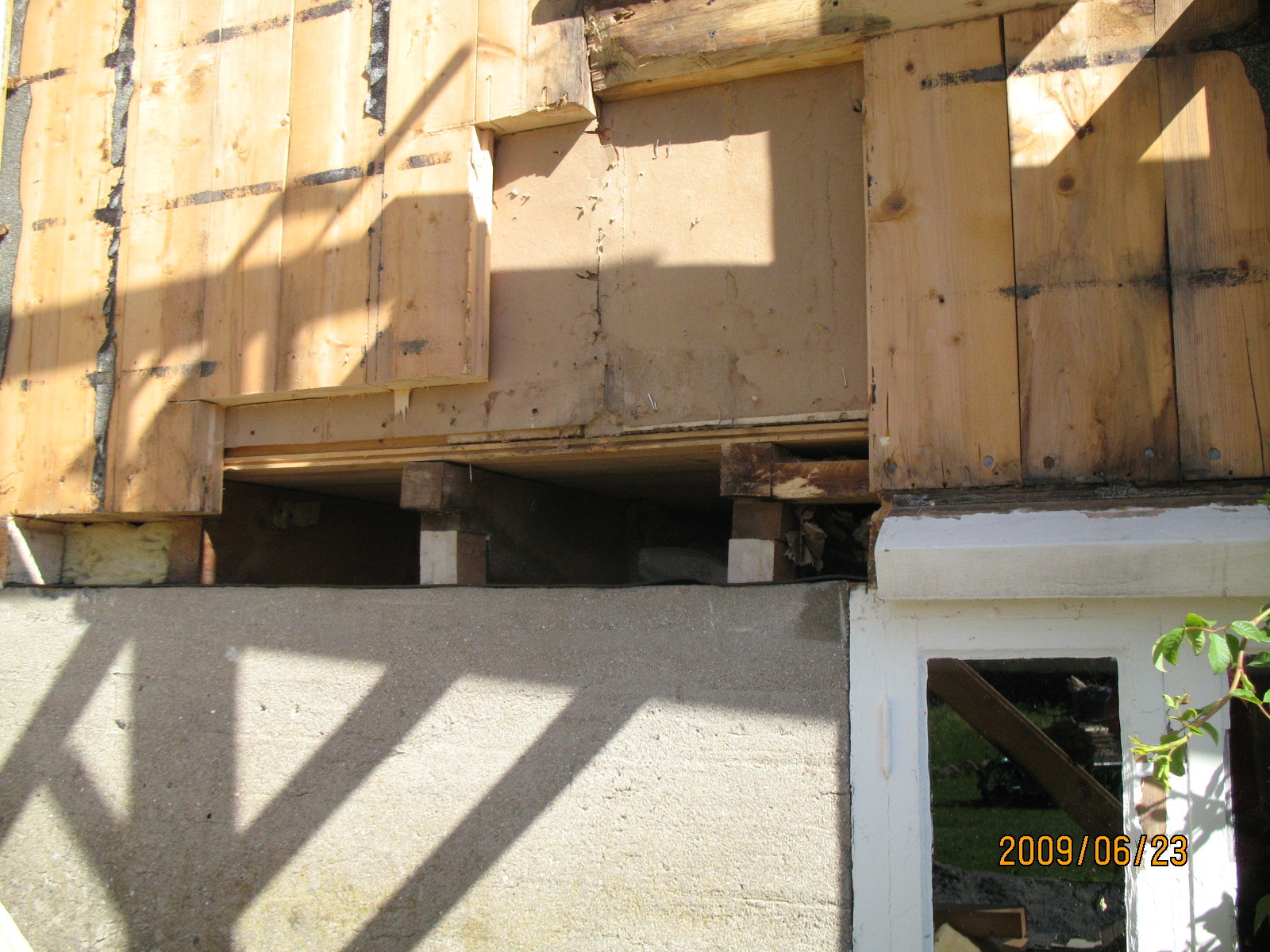

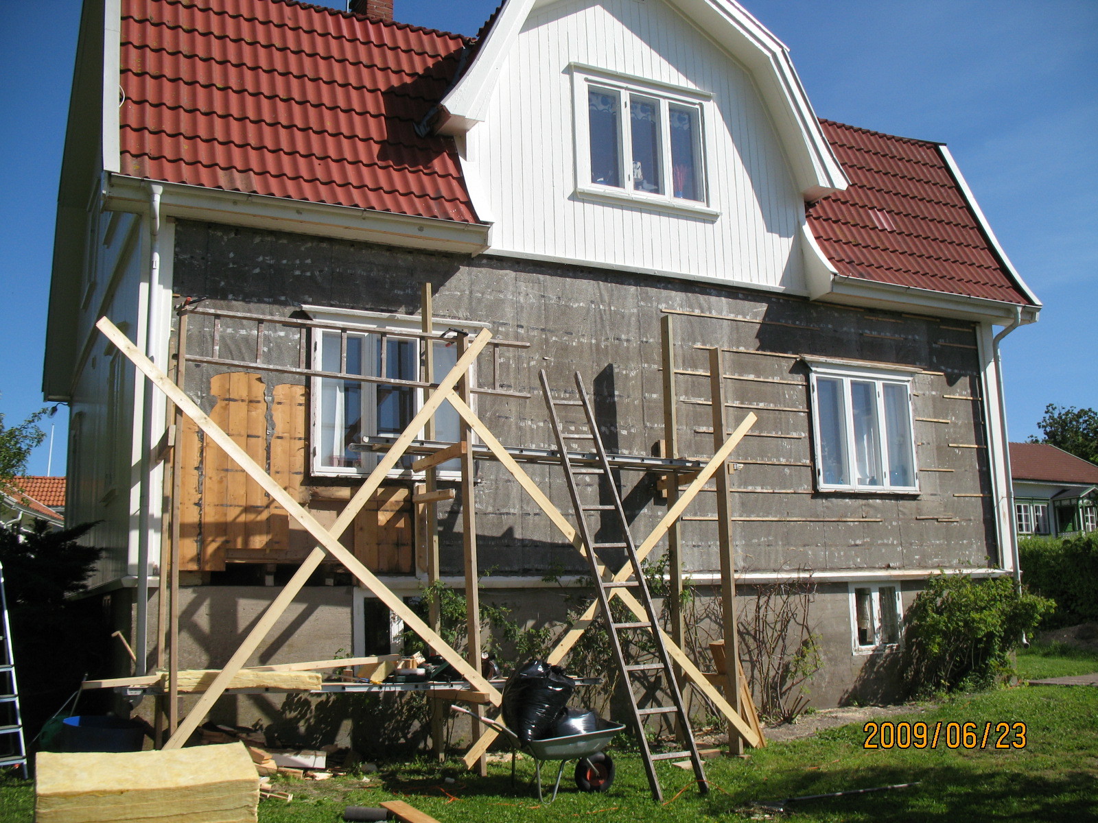

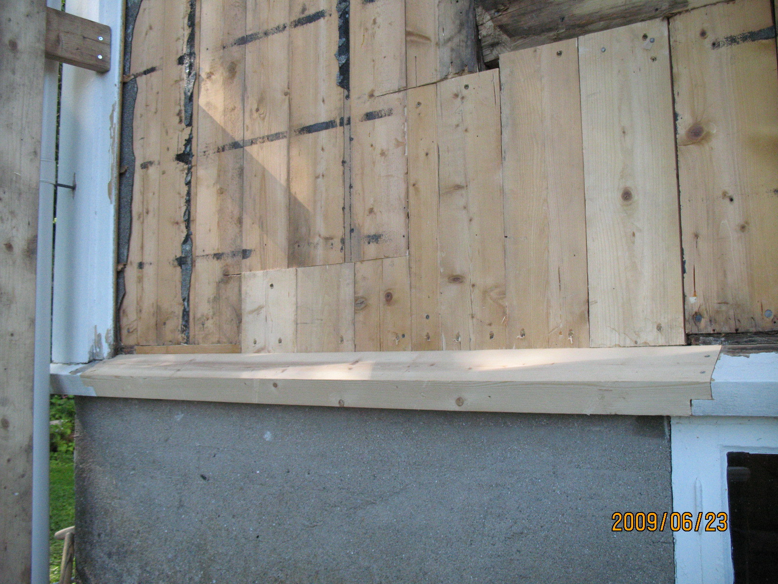

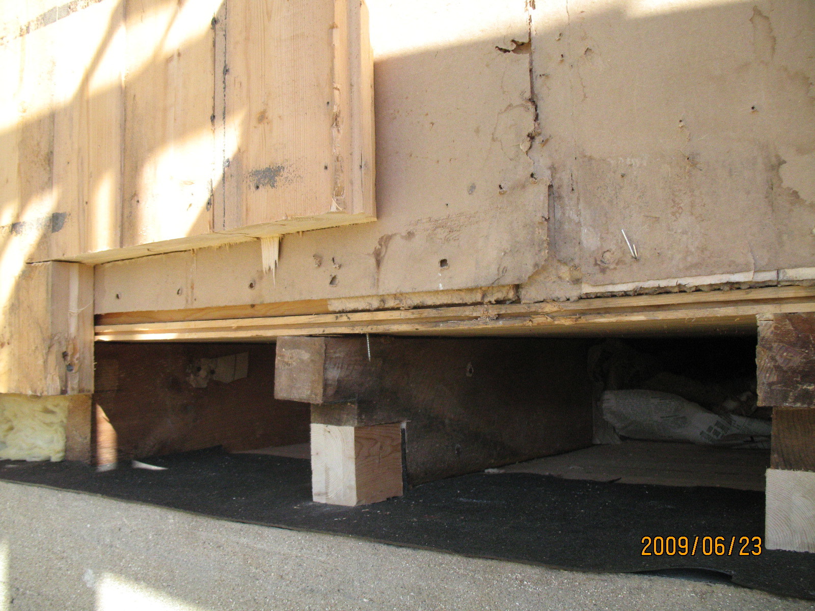

Däremot är mitt bostadshus byggt 1938 av 80x200mm spåntade stående plankor som ditt. Det huset har en gjuten betonggrund och på den ligger en typ 150x150mm syll. Jag har varit tvungen att byta ut en bit av syllen och en bit av plankorna på ett ställe pga att taket läckt och vatten tagit sig ner från kattvinden längs plankstommen innanför fasadbrädorna ner mot bottensyllen.
Jag upptäckte det när jag bytte fasadbrädorna för 10 år sedan. Mina foton nedan visar hur jag gjorde.

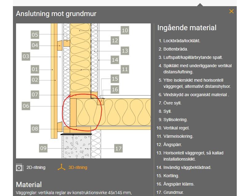

Om man tittar på nedan exempelbild på en konstruktion av en yttervägg från träguiden.se så borde det vara samma problematik med last vinkelrätt mot fibrerna för golvreglarna och den "utanpåliggande" regeln. Dem är i regel 45mm breda och således en mindre area som tar upp trycket.

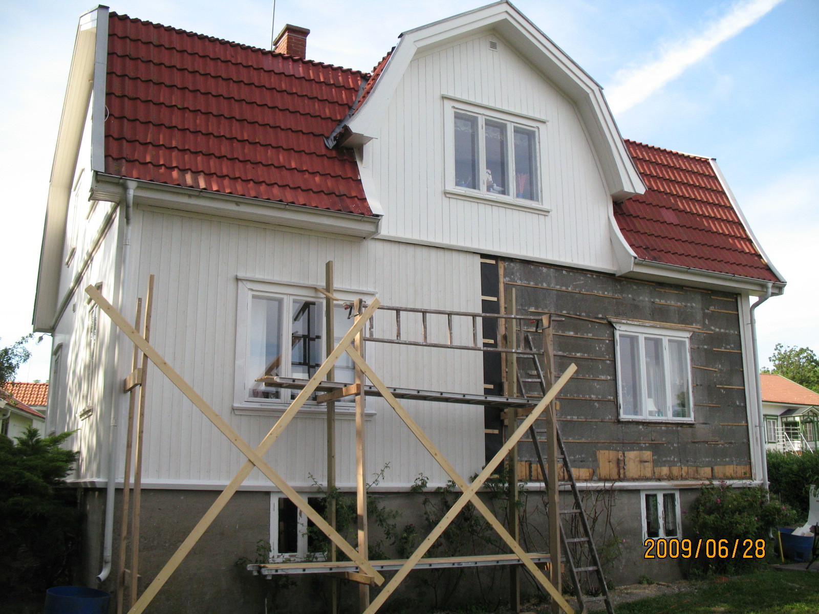

[bild] [bild] [bild] [bild] [bild] [bild] [bild]
Så skulle vi kunna göra där vi behöver byta lite längre bitar eller hela plank pga. att vissa verkar vara målade med impregnering hela vägen upp
De nya planken ser lite bredare ut än de gamla. Är det plank du har hittat som är 80mm tjocka? Eller är det 2 reglar typ 45x220 du har använt? Kommer du ihåg vart du har köpt planken om dem är 80mm tjocka?

Hej,S Simon__ skrev:Hej och stort tack för ditt svar och bilder.
Jag gjorde om invändigt i huset 6 år tidigare och hade sparat ett par plankor från en vägg där jag flyttade en dörr mm, det är ju sällsynt kraftigt, så det hamnade i mitt bra-ha lager. Och bredden på plankorna är lite olika, c.a 160,170,190 (+ spånt) men tjockleken är alltid 3" dvs 75mm.
För två sedan rev jag en icke bärande innervägg (flyttade och ersatte med "modernt" regelverk) och lade undan några plankbitar till för kommande behov.
Kolla i ditt eget hus om vad som finns i ej bärande innerväggar, de är kanske byggda av samma virkesdimension och kan användas till din reparation och ersättas med något annat?

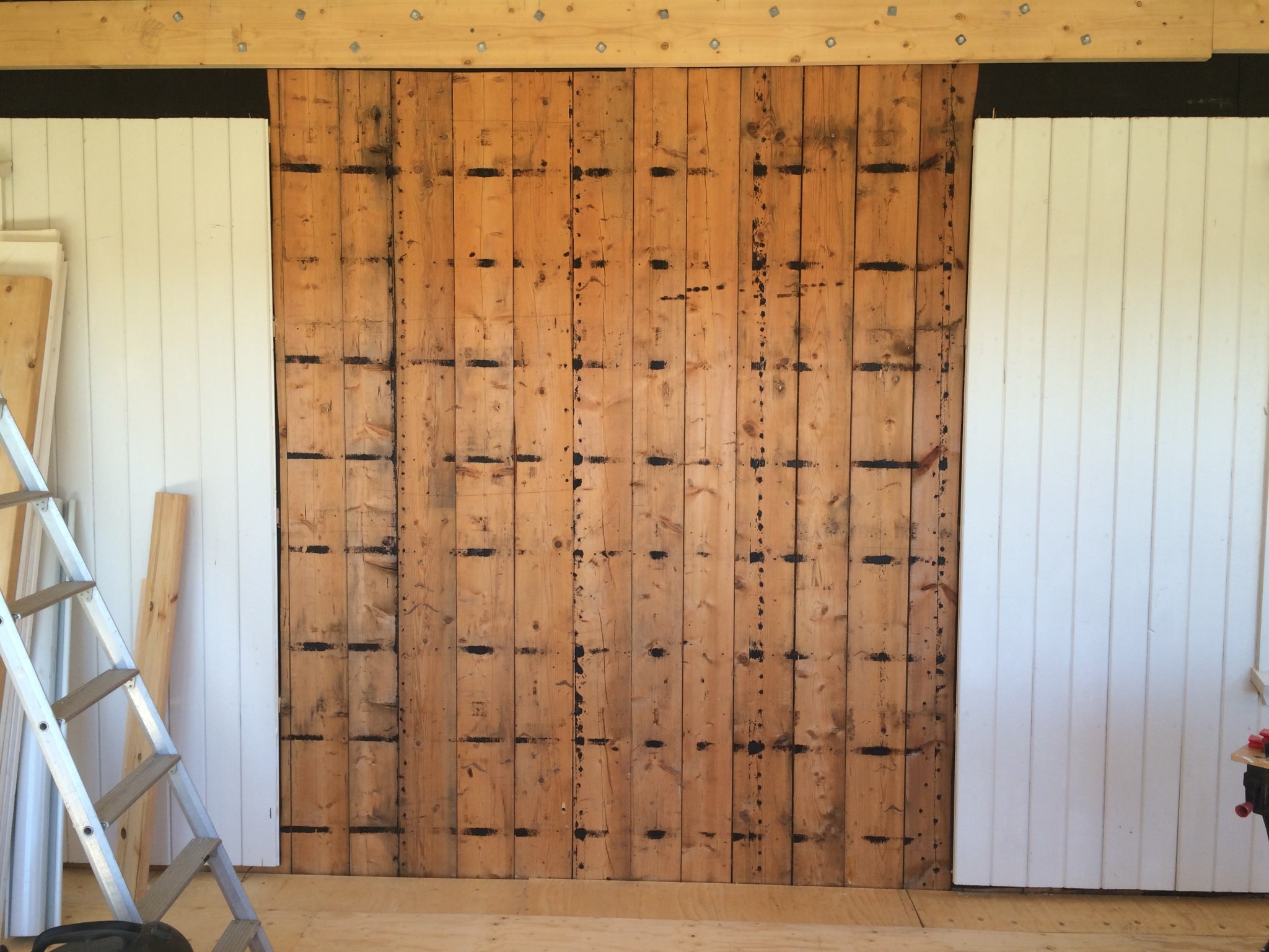

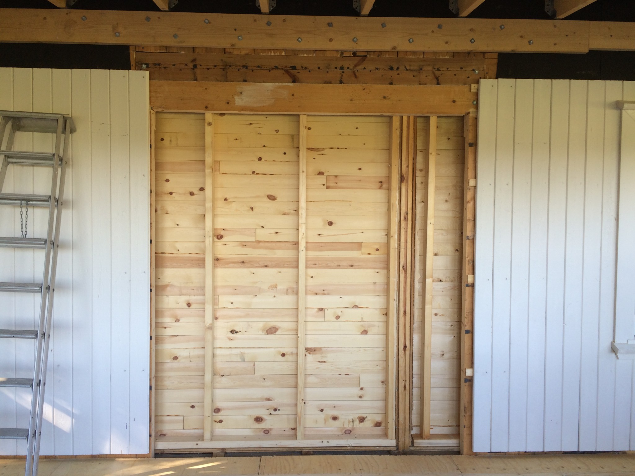

Är det inte allför många kanske du kan tillfälligt avlasta dem från grunden med en tvärgående stabil planka som skruvas fast ovanför där du sk fälla in ersättningsbitarna?
Jag gjorde en sådan avväxling när jag byggde till mitt hus 2016 och gjorde en bred öppning i fd ytterväggen.
Först avväxling med en 45x195 planka och franska skruvar , såga bort 2 väggplankor som jag limmade ihop till en balk som lades upp på ursågade stöd i öppningskanterna.
Gjorde inga ingenjörsberäkningar utan tog i rejält! Jag är inte orolig trots lasten från en övervåning och tak på öppningens upplag...
Tillfällig avväxling
Sågar bort stående 3x8" plankor
Två hoplimmade plankor på ursågade upplag. (Regelväggen bakom är invändig tilläggsisolering som jag gjorde 2004)
