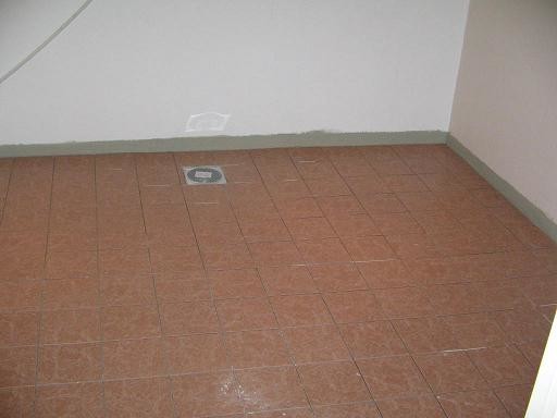

En liten fråga bara, varför har du lagt golvvärme inne i bastun?
Enligt mitt tycke är det bara slöseri med energi att värma upp golvet inne i bastun, när du värmer bastun kommer även golvet att kännas varmt och skönt den lilla stund som man nu har fötterna på det.
I alla övriga utrymmen är det helt ok. men har svårt att se nyttan med det i bastun.

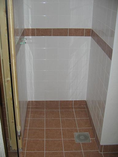

Jon_h: Jag vet inte varför det har tagit 4 dagar. Han har jobbat under dagarna och jag upplever inte att han har varit sölig. Det är ju inte bara tätskiktet...
dag 1: Primer på golvet där golvvärme och flytspackling ska vara
dag 2: Läggning av golvvärmen och flytspackling
dag 3: Tätskikt
dag 4: Tätskikt lager 2. Primer på hela golvet.
dag 5: Läggning av klinker.
Dessutom har vi fast pris på hans arbete så det kan ta den tid det tar. Han är noggrann av sig.
Ankaon: Vi tänkte från början inte lägga golvvärme i bastun men eftersom vi hade fått hem en värmekabel som var ca 1m2 större än vad vi behövde så fortsatte vi in i bastun med den. Dessutom är det flera som har påtalat hur skönt det är att slippa tassa på tå inne i bastun då golvet känns så mycket kallare när det är varmt i bastun.
dag 3: Tätskikt

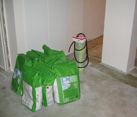

Aha, jag trodde det var hela dagar han hade arbetat, men det var alltså utspritt över fyra dagar.. Sorry.
Men gick det bara två dagar mellan flytspacklingen och att han primade flytspacklet? Det känns som lite kort tid, även med ett snabbt spackel. Vet du vilket spackel som använts?

Vi lade också golvvärme inne i det som ska bli bastun. När man ändå håller på med hela källargolvet så gör kvadratmetrarna i bastun varken till eller från tycker jag. Förutom fördelen med att det blir skönare att gå på så kommer ju golvet förmodligen att torka bättre efter att man har bastat också. Antagligen går det också lite fortare att värma upp bastun, speciellt den nedre delen, om golvet inte är iskallt.
Och rätt vad det är kanske vi får för oss att bastun ska bli något annat. Då kan det ju också vara trevligt med lite värme i golvet.

Är det PCI Periplan CF25 han har använt så är den i normalfallet beläggningsbar efter tre dygn.
Men han har alltså gjort tätskikt på väggar och golv samtidigt? Jag gör alltid tätskikt på golvet efter att jag satt väggplattorna, dels för att spacklet ska få ligga öppet lite längre, och dels för att inte trampa sönder tätskiktet på golvet när man sätter väggarna. Det har ju en tendens att bli en del skärvor och flisor på golvet när man jobbar med väggarna.
Ledsen om jag kommer och ifrågasätter nu när du är nöjd med badrummet, men det kan ju vara bra att veta var plattsättaren har genat om det skulle bli några problem för dig i framtiden.
Edit: Såg bilden nu, det ser ut som Periplan CF25. Var det bara två dygn?
· Västernorrland
· 2 106 inlägg
Oj,
Jag måste tänka tillbaka när han har gjort varje delmoment och använda datumen när korten är tagna som referens.
Det är inte tätskikt över hela 18m2. Bara i själva duschen. I övrigt längs vägg/golv. Kanske det kan vara så att han har börjat med duschdelen och då gett den ytan längre torktid?

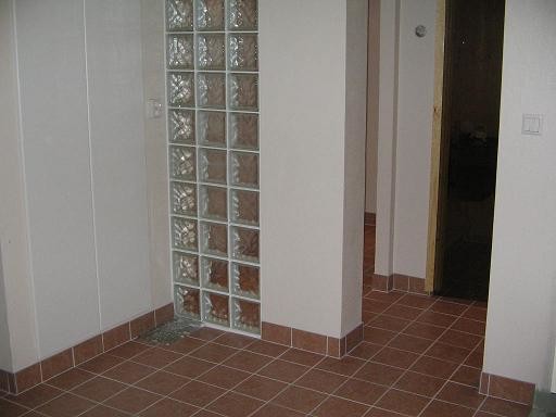

Jag fick skynda mig att sätta glasblocken i gamla öppningen för toadörren. Plattsättaren sa att han kunde sätta fogen i dom om de fanns på plats när han fogade golvet. Jag höll på till 02.30 på natten för att bli färdig.
Har fortfarande skavsår i handen efter limsprutan.

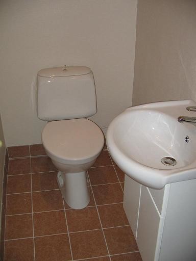

Vad heter handfatet och var är det köpt? Kostar?it-snubben skrev:
Jag har en liten toa som inte är bredare än 96cm som jag renoverar och är på jakt efter ett snyggt litet handfat som ändå inte är så smått att man inte får i händerna i det.
