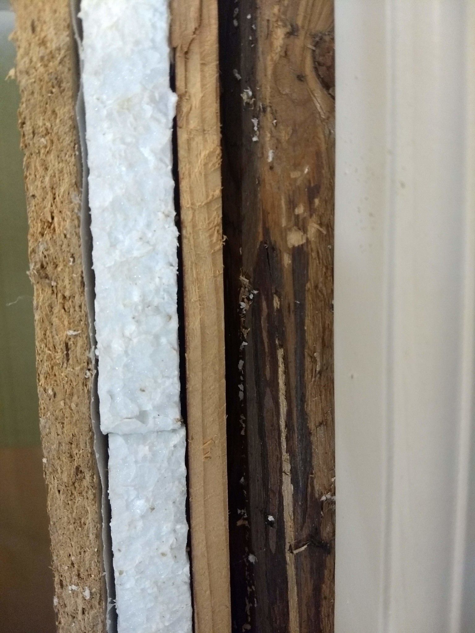

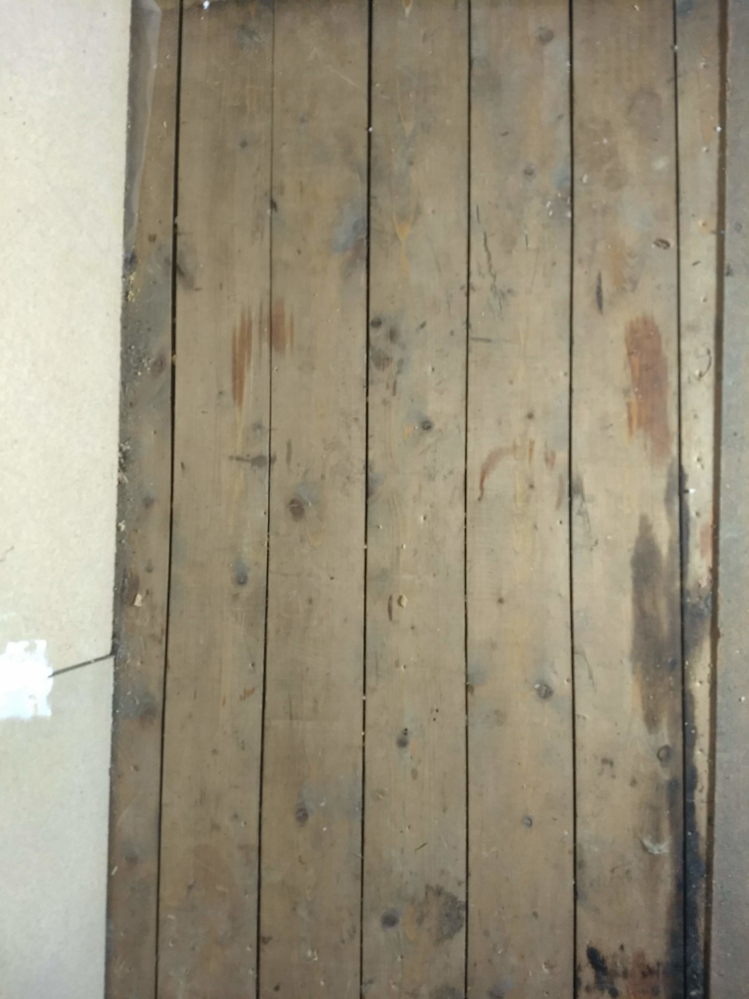

Jag håller på att renovera ett rum i ett hus från 1917. Rummet har tilläggsisolerats vid en renovering 1976 och innanför de massiva träväggarna finns nu pärlspont, 20 mm frigolit, byggplast, spånskiva och strukturtapet. För att få en bra yta att tapetsera på tänkte jag sätta gips utanpå, men jag funderar på om det finns någon vits med att ta bort spånskivorna först? Spontant känns det bra att kunna skruva fast gipset var som helst. Nackdelen är att jag också vill slipa ett brädgolv som finns under...ja naturligtvis heltäckningsmatta. Det skulle man komma åt bättre utan spånskivorna.

Vad finns utanför plankstommen?

Man får se upp så man inte stänger in material mellan två diffusionstäta skikt. Spånskivor tillför normalt inte så mycket.
