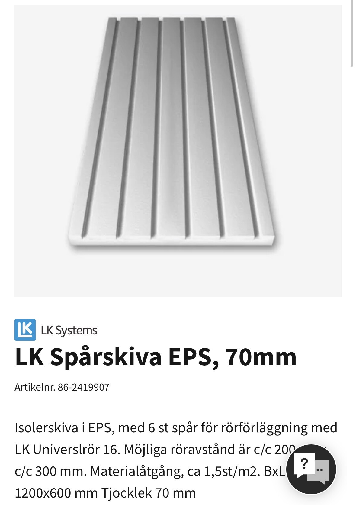

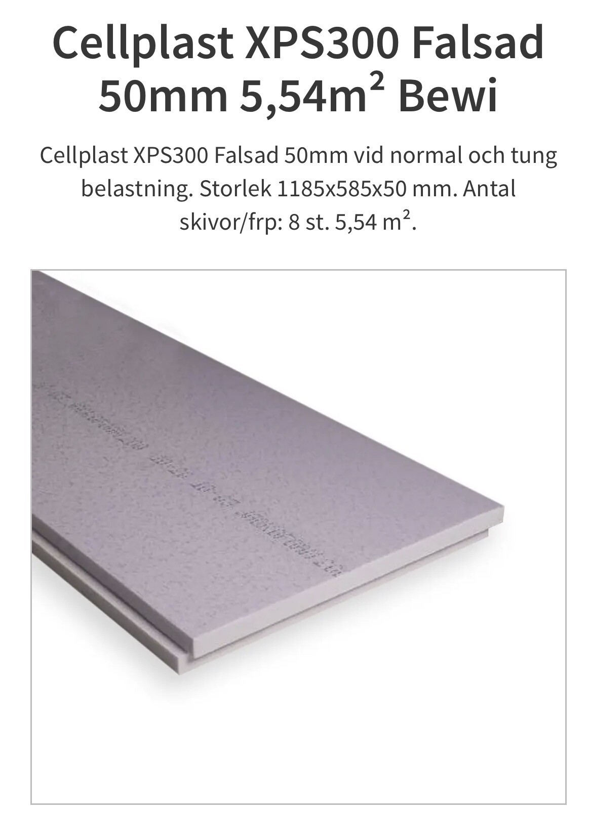

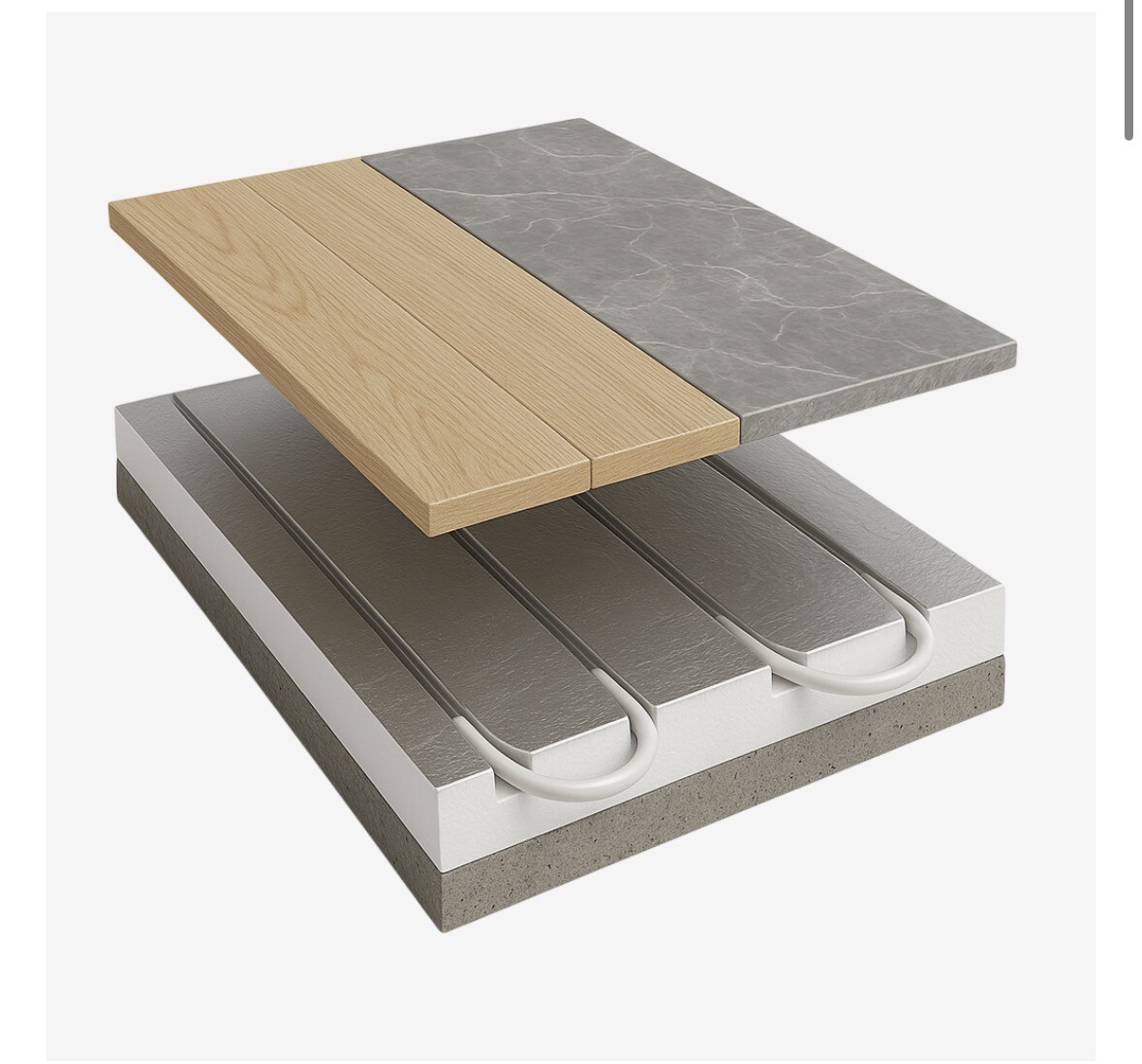

Om du vill ha vattenburen golvvärme och trägolv så hade jag lagt xps skivor 50mm och sedan tex. 70mm LK-spårakiva som man lägger golvvärmen i och sedan byggplast, lumpapp och parkett eller vilket trägolv du avser flytande..
