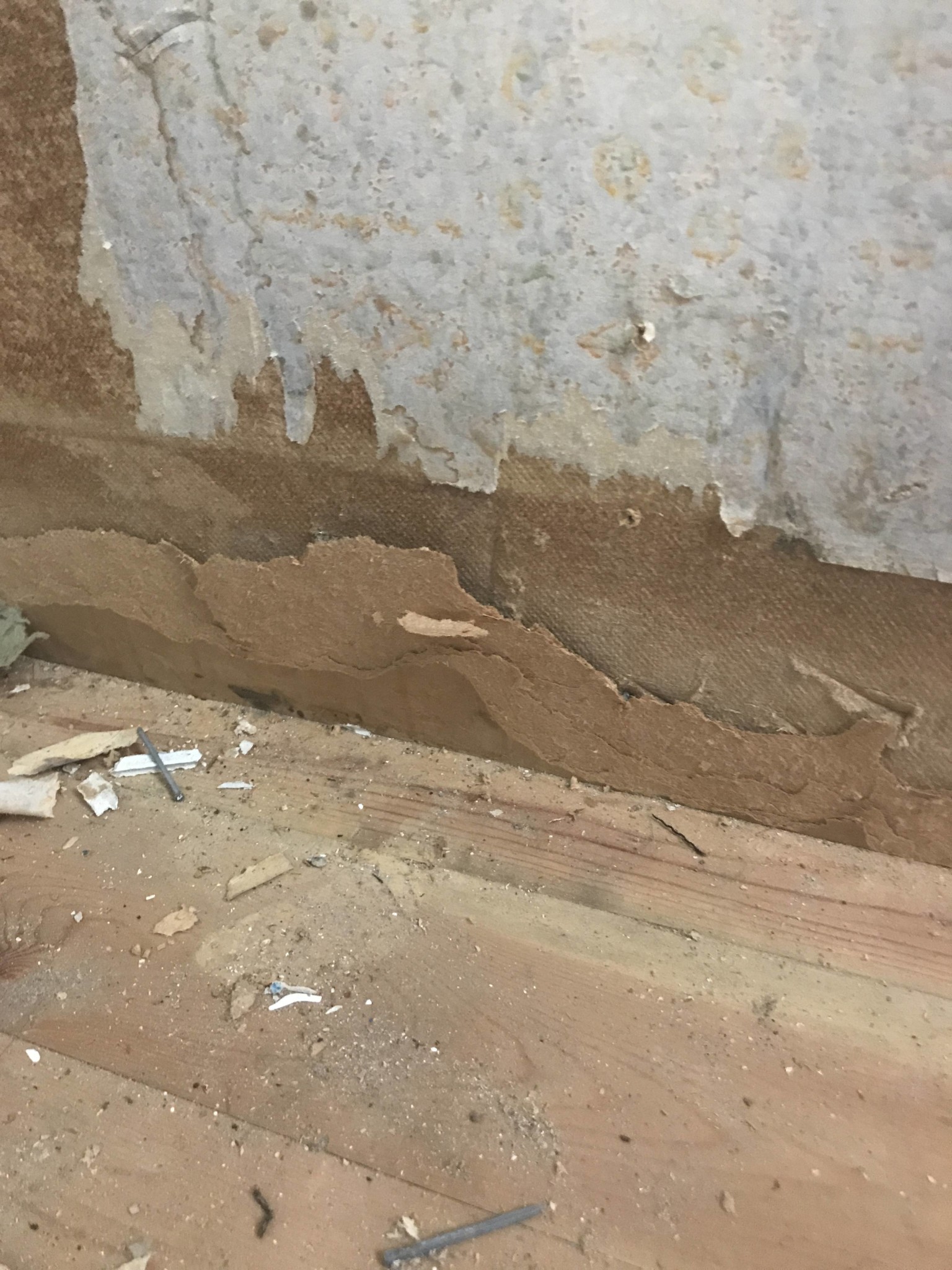

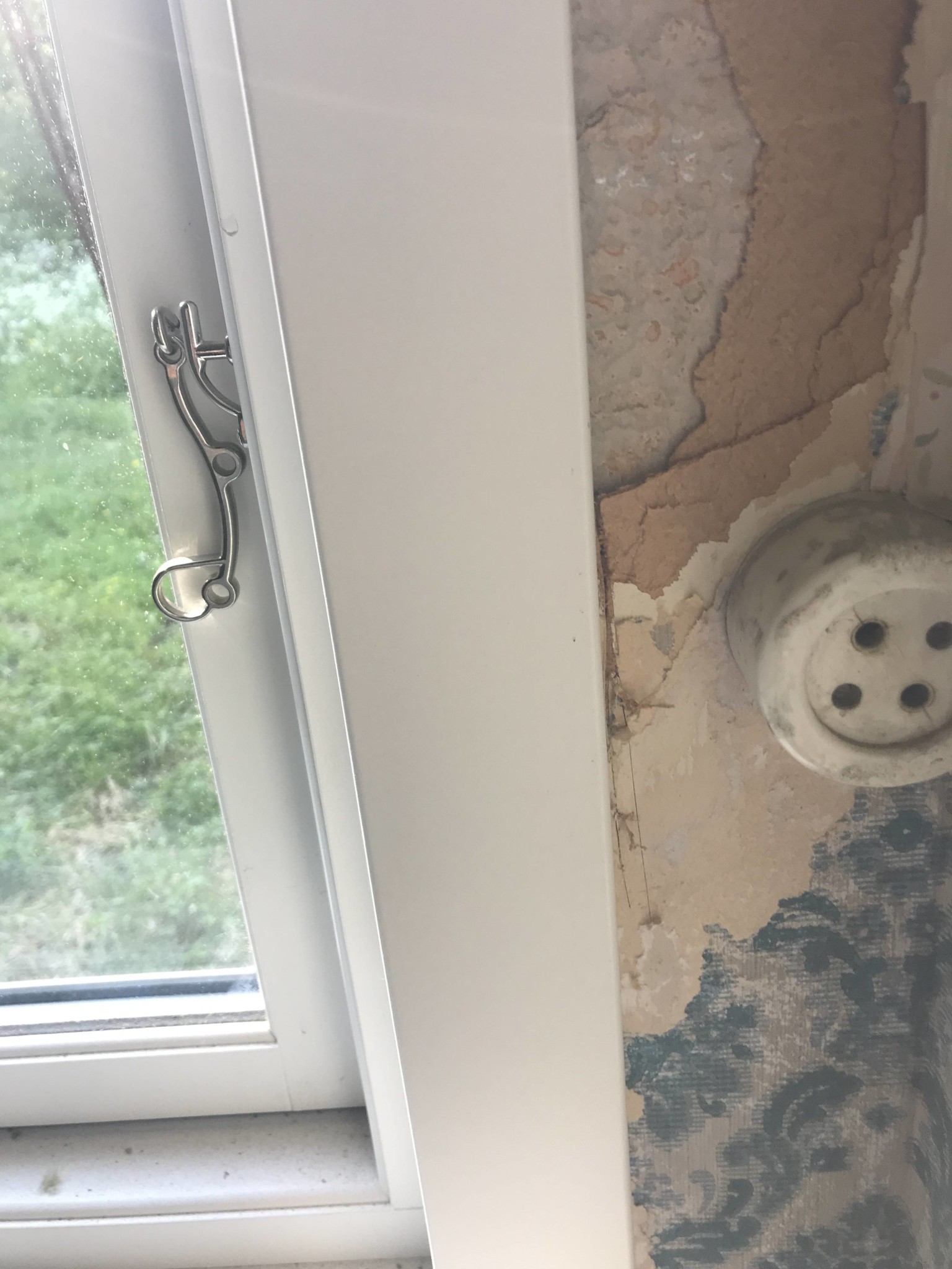

Jag renoverar hus från 1800 till tidigt 1900 tal. Jag börjar få panik när det kommer till att få bort gammal mashonit. Kan man tex skära bort det runt tex fönster eller längs golv? Jag var in och frågade och de föreslog Mora kniv. Det funkade inte ett skit. Igår både lossnade lister runt fönstren och jag tog bort några. Men det var ingen hit att sätta tillbaka mockfjärds skämt fönster. Önskar därför verkligen att istället kapa längs med listen för att inte stöta på samma bekymmer. Hur gör jag? Det måste finnas ngt bra sätt?
Vidare så sitter det mashonit skivor i taket. Väldigt hårt. Vad använder ni er av för att avlägsna dem?

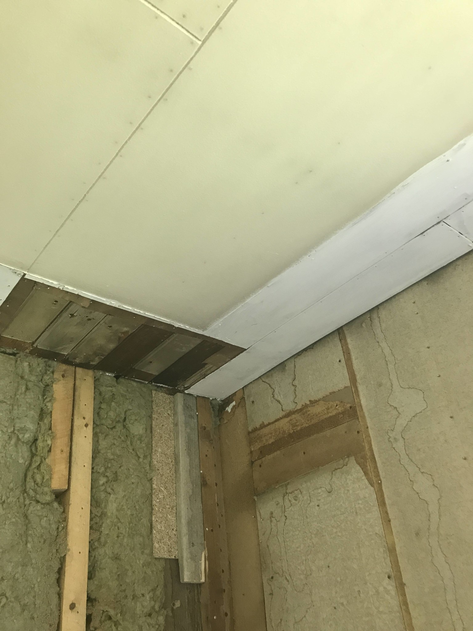

Ngt annat jag stöter på är en form av spån skiva som tycks använts både i vägg och tak. Den är nästintill lös. Men tycks fungerar som isolering. Det var ett vådligt sjå att få bort den längs en vägg. Hur gör ni?

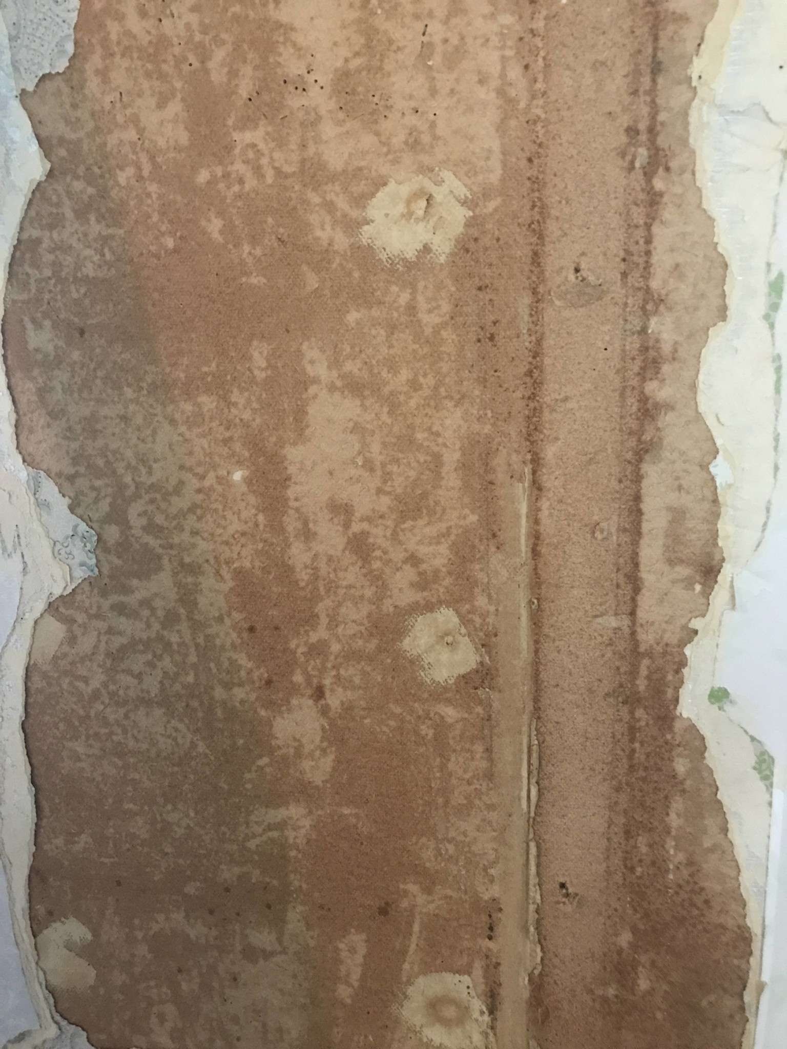

Bifogar bild på mashonit i tak samt längs fönster och golv. Även spånskivan. Men den är jätte smutsig på den bilden. Så kanske svårt att förstå vilken jag menar.
Ett multiverktyg med sågblad löser uppgiften enkelt, ovärdeligt verktyg i många sammanhang.
Kofot och våld brukar lösa det mesta vad gäller rivning :cool:
Är det tretex kanske? Måste det plockas bort då? Gipsa ovanpå vore betydligt enklare annars.

Det går att byta till ett fintandat sågblad för mer precision och mindre förödelse. En japansåg kanske kan funka annars, men det lär ju ta sin lilla tid. Du hade även kunnat använda multiverktyget för titthålsoperationer för kofoten :)

Det ger ju ändå lite isolering, gammal lukt försvinner när gipset är på plats, så länge det inte är någon pågående fuktskada skulle det kännas tämligen safe att bara gipsa rakt på.

Om det blir fläckar genom ny färg är det fuktskadat då? Eller kan det bli så ändå i hus som har stått? Ett annat problem är att det ser lurt ut på vissa ställen på väggen. Det buktar ut osv. Kanske man borde kolla vad som står på under? Det sitter såna skivor i hela taket i vardagsrummet oxå. Men de är fräschare. Kan man fortfarande köpa dessa skivor?

Jag använde sk japansåg för att såga masoniten och en mini kofot för att komma åt att bryta upp vid knepiga ställen.

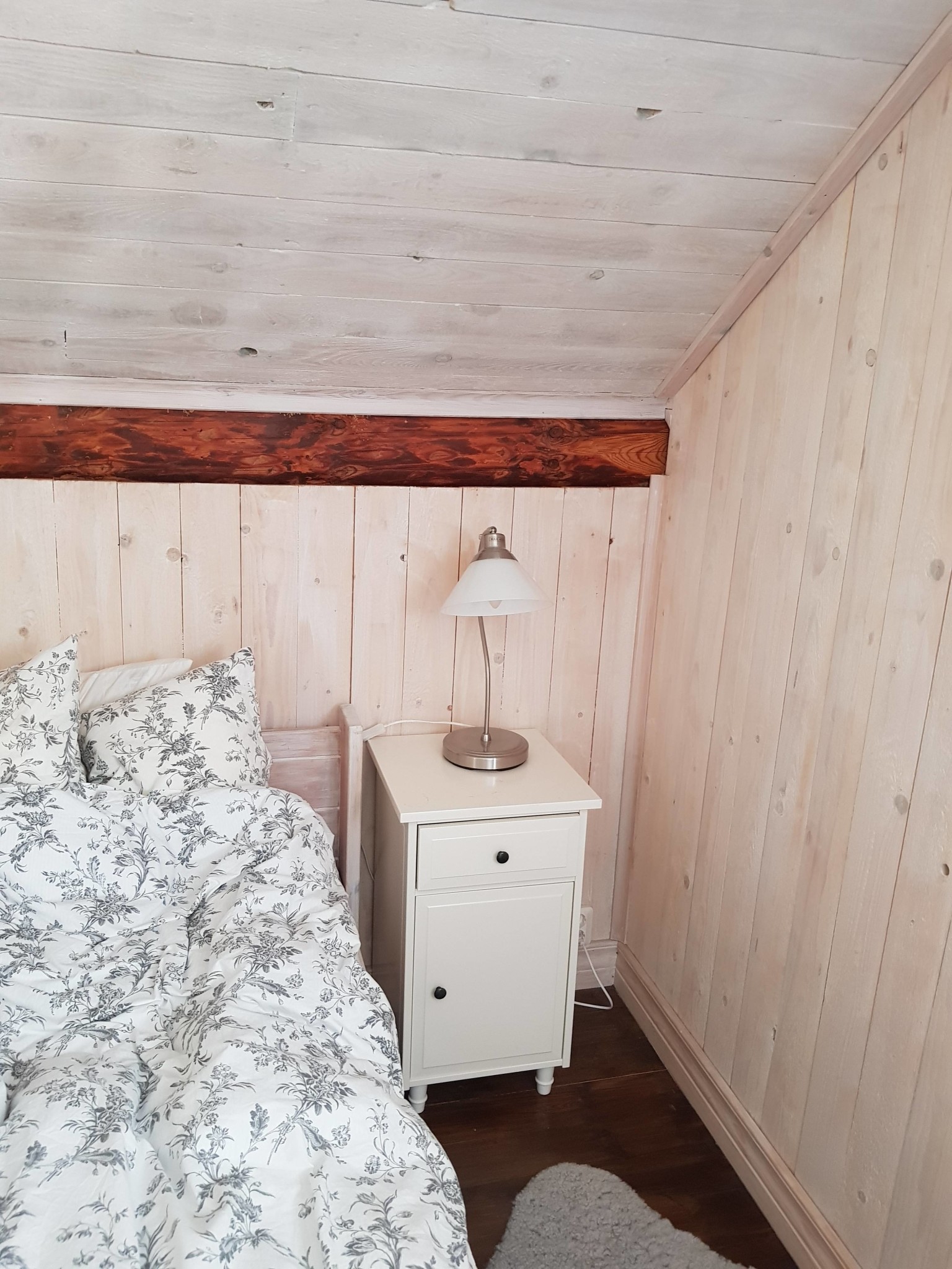

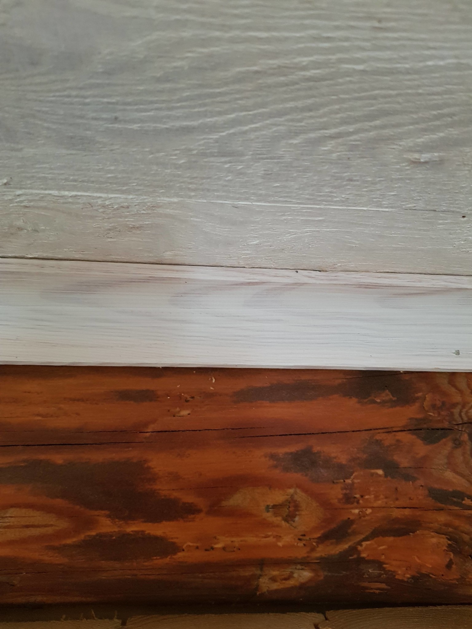

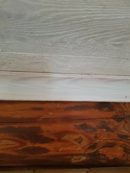

När det gäller behandling av gammalt timmer som är exponerad använde jag kokt öinolja och lite balsamterpentin. Se bild för resultat:) Renoverat sovrum med träpanelväggar och vitt tak behandlat med linolja och balsamterpentin.

Du kunde såga med den? Min gick av direkt Men multiverktyg funkade nu ☺️ Aha. Em mindre kofot kanske man skulle ha Vart hittar man de? Linolja? Vart köper du det? Och terpentin? Fint blev det åt dig iaf ☺️

Tack - jag är väldigt nöjd med resultatet Japensågen höll, men det var pilligt. Minikofot hittade jag i bygghandeln (k-rauta/bauhus) Linolja och balsamterpentin i väldorterade färgaffärer och/eller byggnadsvårdsbutiker.

Vill tipsa om stämjärn. Mkt snabbare, smidigare och med bättre precision än multisåg, även om multisåg är himla smidigt när man börjat lära sig vad den är bra till (när/var/hur). Dessutom kan man bryta strömmen vid jobb i närheten av kablar.

Stämjärn är vad jag använt för att komma in under mashonit och lister. Kan man använda stämjärn till att kapa mashonit oxå? Hur menar du med bryta strömmen? Multisåg behöver ström. Men du kanske tänker på en som kan gå på batteri?

Stämjärn kan kapa, men inte smidigaste sättet för långa sträckor. Tänkte mer precis som du redan gjort, att börja få upp en kant för kofoten.
Stämjärn behöver ingen ström till skillnad från multiverktyget, om man nu inte har ett batteriverktyg förstås. Så för precisionsjobb runt elektriska installationer.
