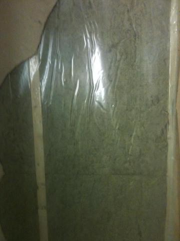

2. Väggen som vetter ut mot yttervägg, bakom gipsen sitter det en tunn skiva som är inplastad utåt sett. Reglarna sitter på CC60 och skall bli CC30. Kan inte läsa mig till på BKRs hemsida om plasten skall vara kvar eller inte, dock så får jag för mig att den skall bort?
Någon som kan svara på detta?

2) Är lite osäker, men jag har för mig att du inte ska ha ytterligare en tätskikt efter tätskiktet du gör i badrummet. Då kan ev fukt fastna där och orsaka skador. Mitt stalltips är att ta bort den plasten mot ytterväggen. Men fråga ngn mer... Varför ska du förresten regla cc30 på väggen?

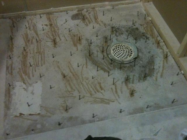

Fick leta lite skruv då jag skulle ta bort skivan till golvbrunnen, räknade till 85st totalt.
Här ser ni även plasten mot yttervägg.

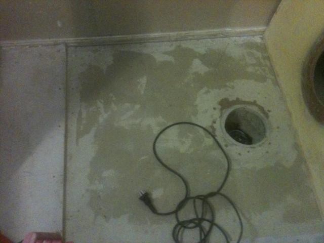

Oftast är det dubbla golvspån därför att de fräst ur för fallet i den översta och då är den ju skruvad och limmad i den understa och lossar man skruvarna brukar man kunna hugga bort den med en bilningsmaskin och flat bred mejsel.
Den undre behöver du ju inte ta bort men den är normalt sett limmad och skruvad i bjälkarna för att minska knarrljud.
Plasten ska bort i ytterväggen.

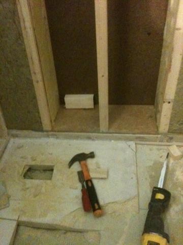

Som du själv ser på bilden, den skivan där fallet sitter i fick jag bort utan problem. Men resterande går inte lika bra. Klart jag måste få bort den understa spånskivan också, då jag skall kottla om reglarna! Dock blir jag förvirrad om jag läser BBV och GVKs regler, eller så tolkar jag dem fel.Paul-Staffanstorp skrev:Oftast är det dubbla golvspån därför att de fräst ur för fallet i den översta och då är den ju skruvad och limmad i den understa och lossar man skruvarna brukar man kunna hugga bort den med en bilningsmaskin och flat bred mejsel.

Då ryker plasten mot yttervägg, då kan jag släppa den frågan.

Har pratat med en golvläggare samt en snickare, båda säger! Fixa golvet när du endå är igång, dvs kottla om. Har funderat mkt på detta också, läst BBV och får inte klarhet i om jag behöver göra det eller inte. Jag har ju inte över CC60 och 22mm spån. Dock måste ju den översta 22mm spånskivan tas bort eller? Den skivan runt golvbrunnen än är ju borta!Paul-Staffanstorp skrev:
Dock har jag tyvärr redan givit mig på att såga en ruta på 40x40cm igenom båda spånskivorna på ett ställe, vilket jag hoppas inte är ogjort
Var inne en snickare på mitt arbete precis, frågade honom! Han sade att jag inte behöver kottla om, däremot måste jag bygga reglar där golvbrunnen skall sitta (eftersom den måste bytas) Problemet jag antagligen kommer stöta på, är att regla upp runt väggarna så att jag kan lägga den nya 22mm spånsskivan stabilt.HenrikEng skrev:Har pratat med en golvläggare samt en snickare, båda säger! Fixa golvet när du endå är igång, dvs kottla om. Har funderat mkt på detta också, läst BBV och får inte klarhet i om jag behöver göra det eller inte. Jag har ju inte över CC60 och 22mm spån. Dock måste ju den översta 22mm spånskivan tas bort eller? Den översta skivan runt golvbrunnen än är ju borta!

Skivan som golvbrunns fallet satt i är demonterad (90*90) dvs ett hål för golvbrunnen syns i den undre 22mm spånskivan (där golvbrunnen satt) Runt om sitter det dubbla 22mm spån som jag försökte få bort med cirkelsåg. Det gick inte för lätt, limmad ordentligt. Slog med stämjärn och bröt bit för bit men insåg att det skulle ta lång tid.
Så jag ställde sågen på 44mm och sågade ett hål på kanske 40x40cm mellan 2 reglar i golvet och ett mindre hål genom båda spånskivorna, cc60 är det. Den yttre regeln är ca 40cm från väggens reglar.
Eftersom min golvbrunn var äldre än -1990, skall man ju byta ut den enl reglerna.
Som jag kan läsa mig till, så skall den nya monteras i en ram och kortlas in?
Då är frågan, hur gör jag det enklast?
Den undre golvspånskivan sitter under själva regelverket till väggarna, så om jag skulle såga bort hela golvet längs med kanterna. Kommer jag få problem att få dit nya 22mm spånskivan som skall ligga på reglarna. Jag kan ju inte lägga spånskivan i luften, längs med väggen direkt. Nu har jag som sagt "tyvärr" redan sågat upp ett hål på 40x40 cm samt ett annat mindre hål brevid för att se vart yttersta regeln sitter. Självklart är den ca 40cm från väggen, jag kommer alltså få gräva mig under för att komma åt.
