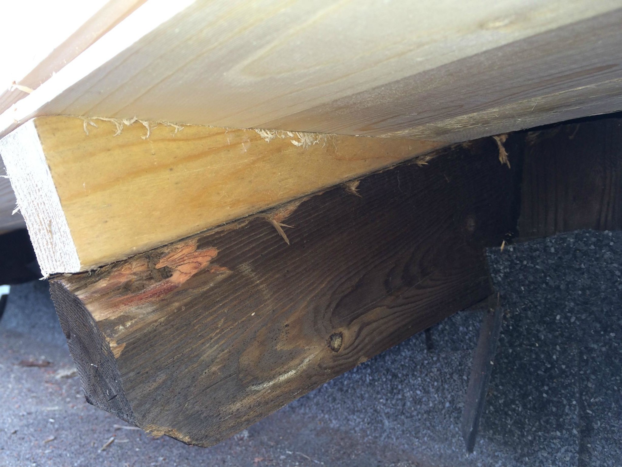

Vi har ett par byggare här om renoverar vårt tak. De bytte råspont och har satt in en kil under råsponten mot takstolen för att sista pannraden inte ska slutta.
Har läst lite här på forumet och det är tydligen fel? Lutningen på taket är inte särskilt stor, kanske 20-25 grader. De har lagt takpapp och ströläkt men ännu inte börjat renovera andra sidan av taket eller lägga bärläkt.
Borde jag säga till om detta och eventuellt begära att dem ändrar det eller är detta OK?
Här är en bild på kilen:

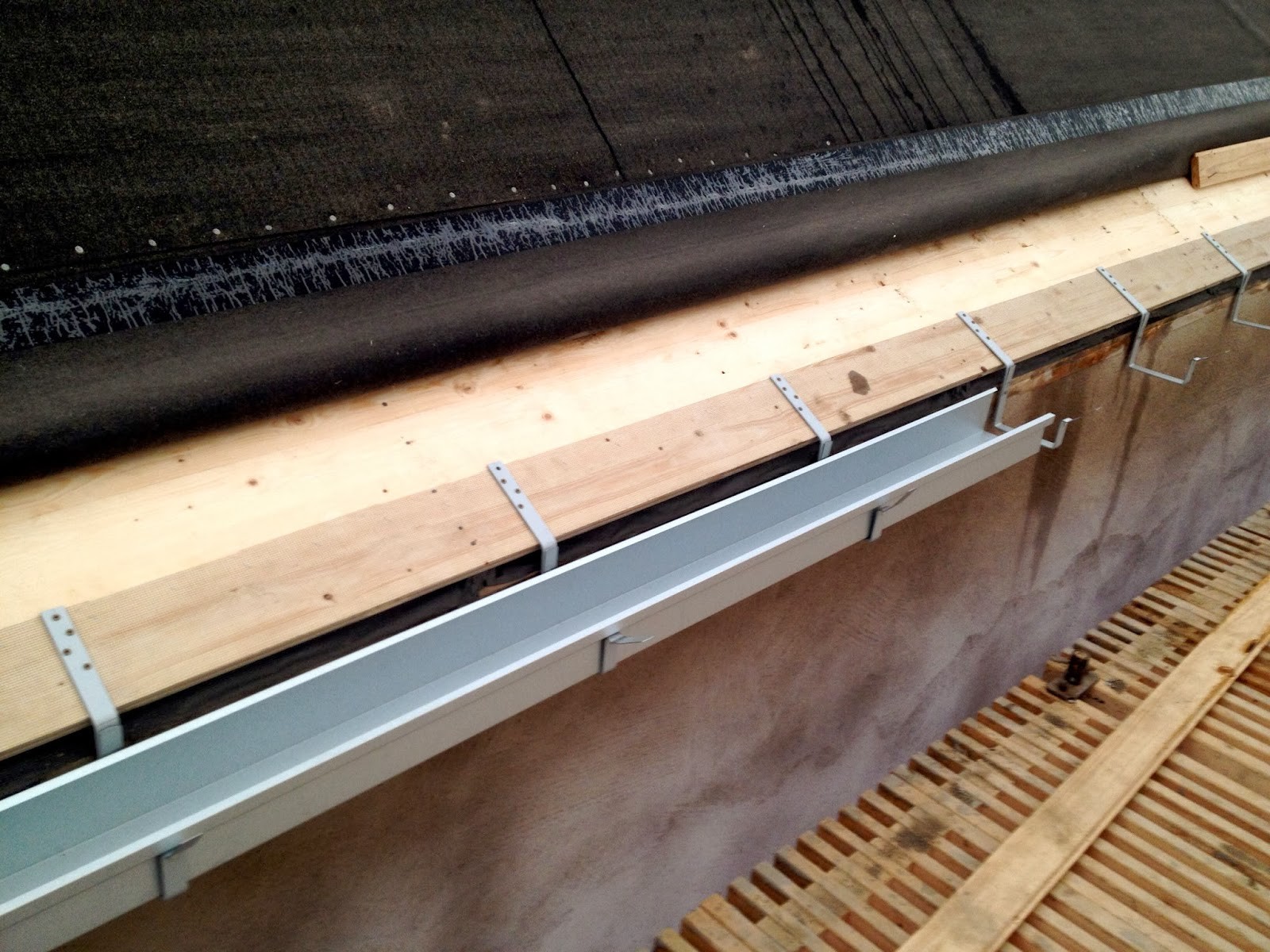

Bonusfråga: hur ska man montera hängrännorna? Var fäster man fästena?

Första inlägget så jag hoppas det hamnar rätt.

Inga problem med kil så länge det lutar utåt tillräckligt vilket det gör om du har 25 grader är du orolig lägg på ett vattenpass så ser du om det lutar utåt.
Man skruvar kroken i råsponten finns andra sätt men den är den bästa lösningen:

Jag läser att ventilationen påverkas negativt av takkil och att fågelband inte kan monteras? Vill inte ha massa fågelbon i mitt tak!
Pappen är ju redan lagd och de har ännu inte fäst några krokar. Vad innebär detta?

Jo ventilationen påverkas lite men är nästan aldrig något problem kil är inget nytt har funnits jättelänge och man når sätta Fågelband på bärläkt och inte på kilen.
Även om den är lagd sitter den nog inte fast längst ner vid kilen.

De satte krokarna mot råsponten. Ser väl okej ut som det är nu, förhoppningsvis är allt tätt också. Tack för alla svar.
Jag talade med en individ på Hornbach igår som förklarade att fågellister inte är ett måste och om man inte har några problem med fåglar kan man skippa dem.
