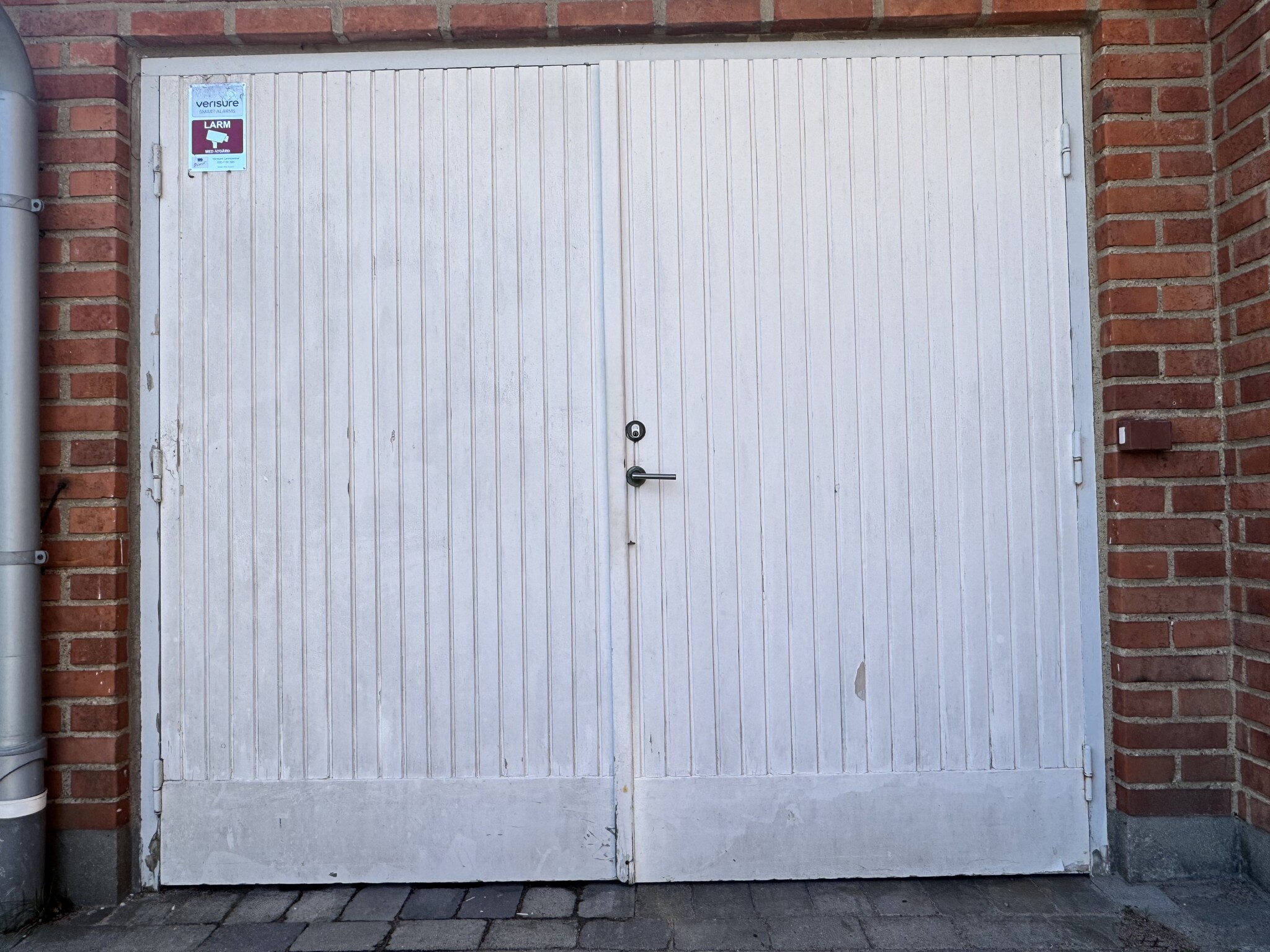

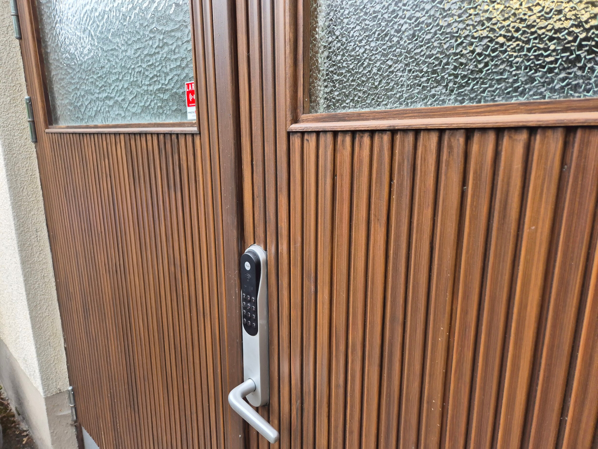

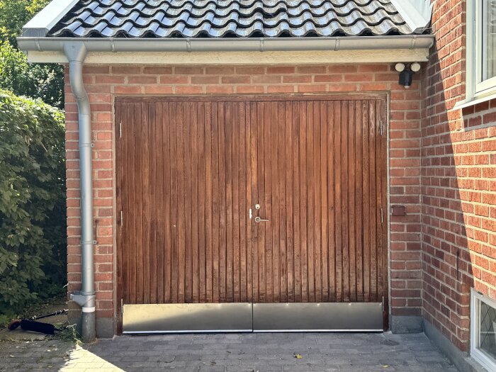

Jag hade panel kvar så vi tänkte att det vore trevligt med enhetligt utseende på garageport och ytterdörr, så så fick det bli. Det är inget fel på ytterdörren, men den var rätt ful med ett tunt teakfanér och ett utseende som inte riktigt matchade huset.
Före:
Efter:
Före:
Efter:

Jag började med att ta bort de utskjutande reliefbitarna som var limmade på dörren så att dörren blev plan. Det var ganska omständligt då de satt som tusan.
Limmade på sparkplåt:
Tog bort spröjsen och byggde en ny ram runt fönstret med et utstick som matchade tjockleken på den nya panelen:
Polerade upp gångjärnen och klarlackade:
Laserade panel och dörrkarm och sen var det bara att spika upp panelen:
Sista biten panel krävde lite finlir för att få till hålen för låset:
Till sist limmade jag fast dropplisten överst och monterade låset och sen var det klart!

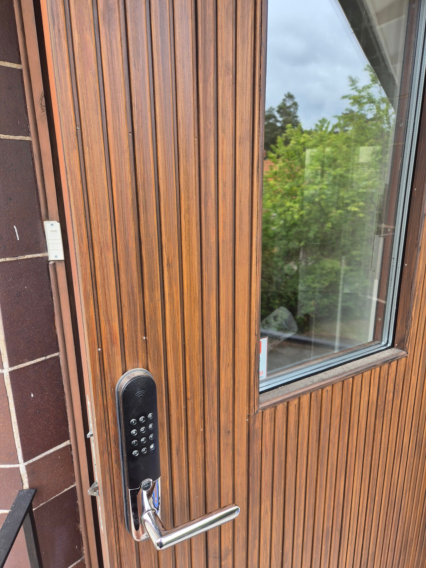

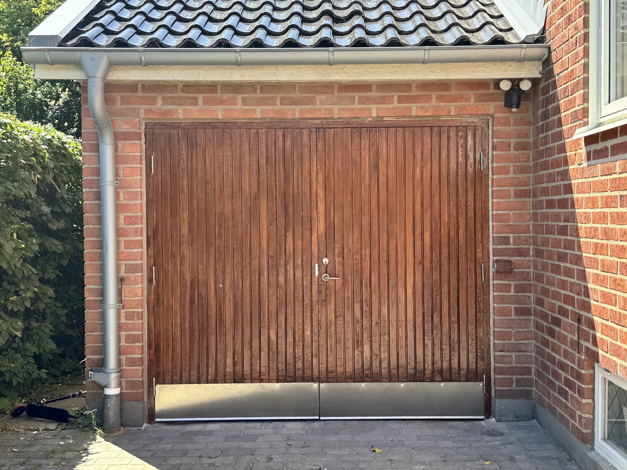

Tackar!W Wisting skrev:
Panelen har stått emot klimatet utan problem alls, jag gick ut och tog några dagsfärska bilder alldeles nu på både slagporten och ytterdörren, båda är ungefär 2.5 år gamla vid det här laget.
Ytterdörr:
Slagport:

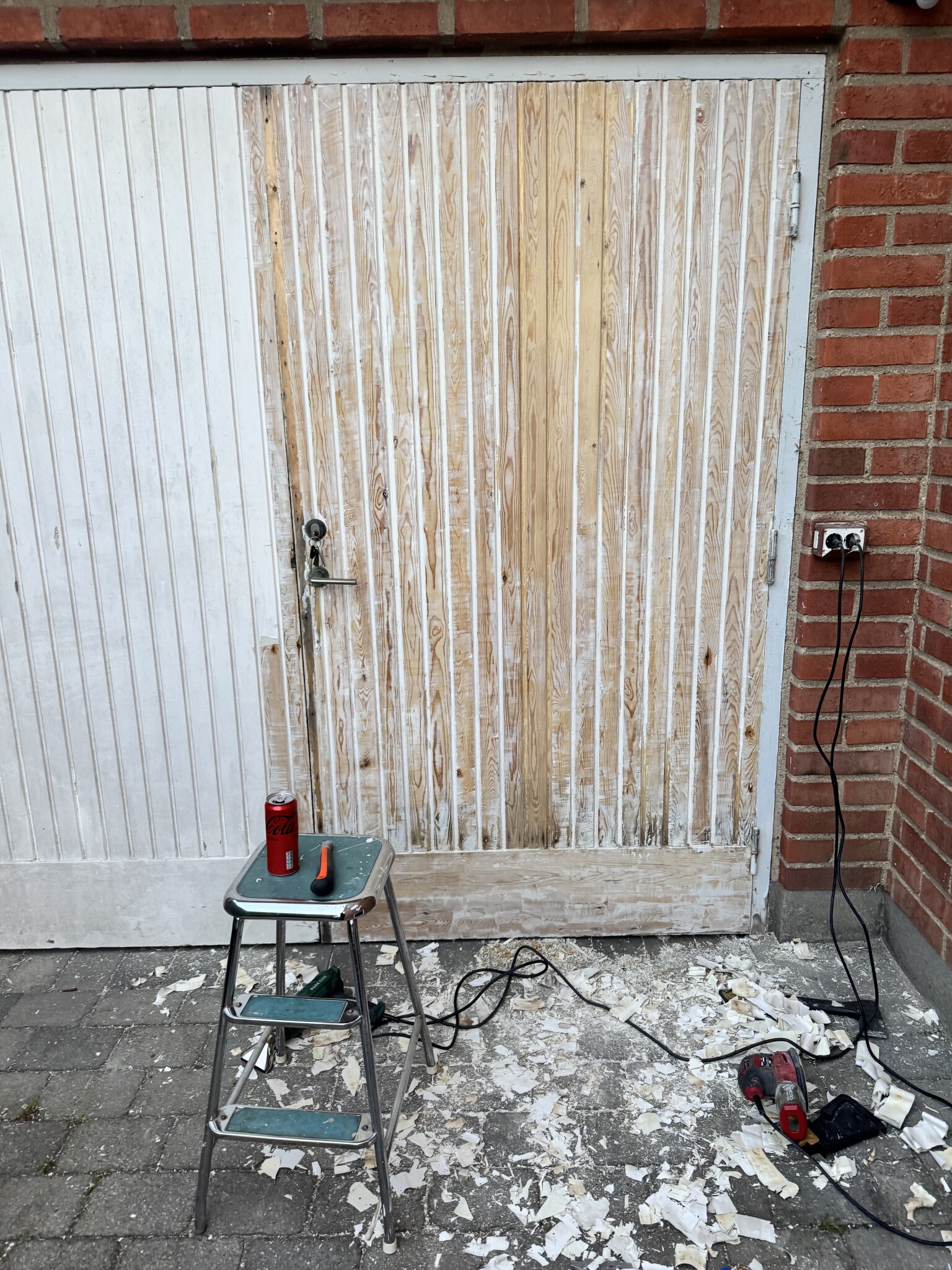

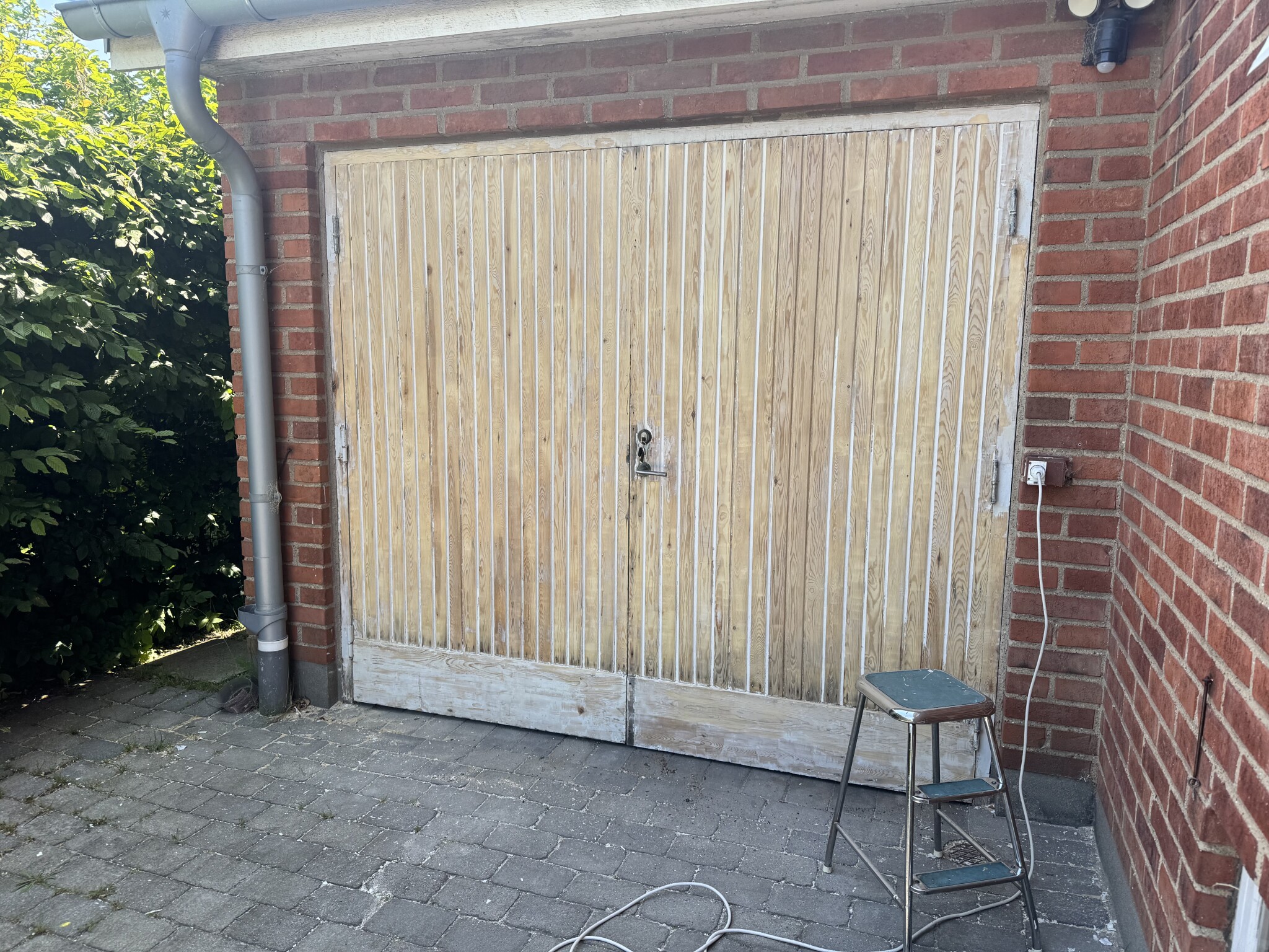

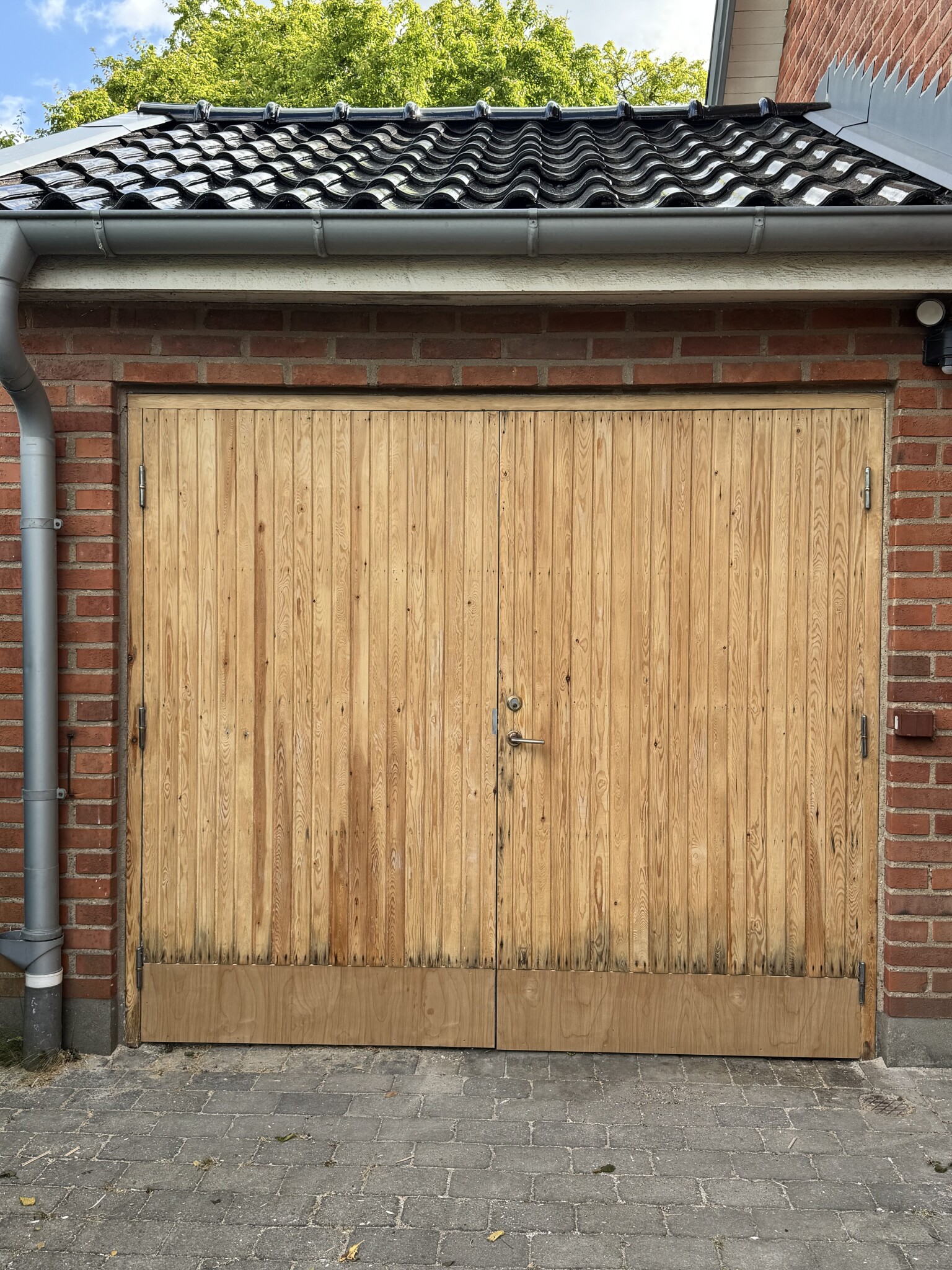

Tack för inspiration och tips kring restaureringen! Fick mig att ta steget att själv fixa vår garageport. Dock gav jag mig på helvetet att skrapa 70 år gammal linoljefärg ner till trärent..

Det blev superfint! Blir alldeles matt av bara tanken på allt jobb det måste ha varit att skrapa dörrarna trärena 🙂W Wisting skrev:
