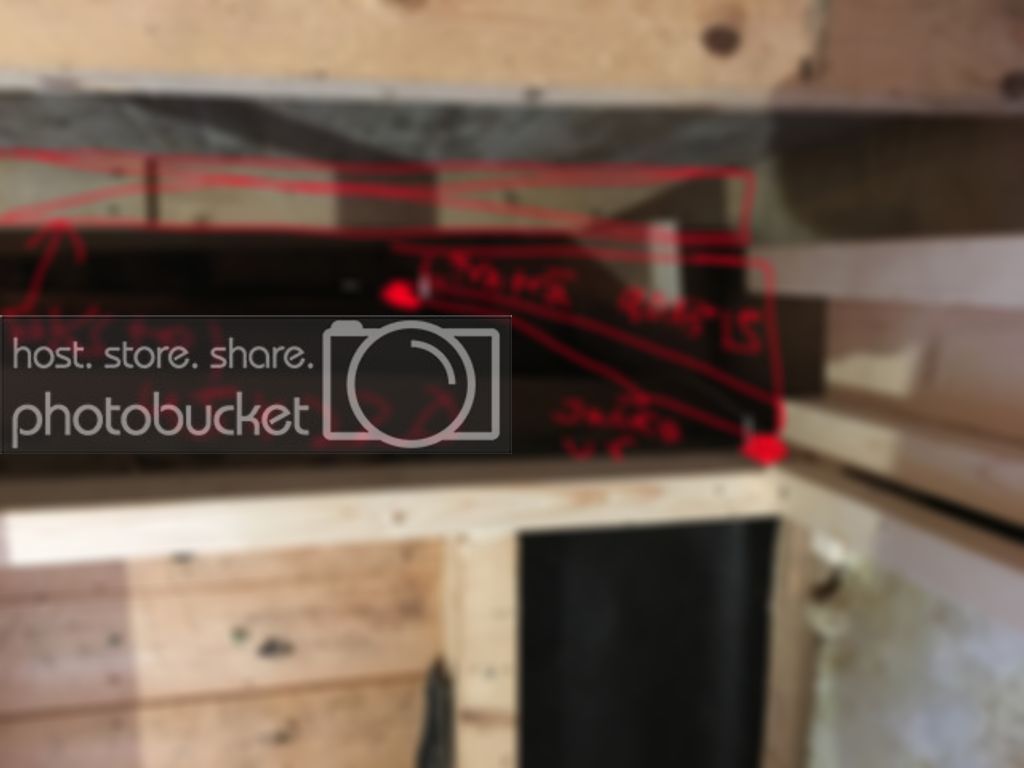

Vore det inte bättre att nyttja hela höjden om 365 mm till balken, och fästa takreglarna med balkskor i den bärande balken?
Eller att lägga 1 - 2 145 mm reglar som understöd till takreglarna och sätta en hög balk utanpå (limspikas) som går upp framför takreglarna?
Prövar att beskriva lite tydligare (förhoppningsvis).

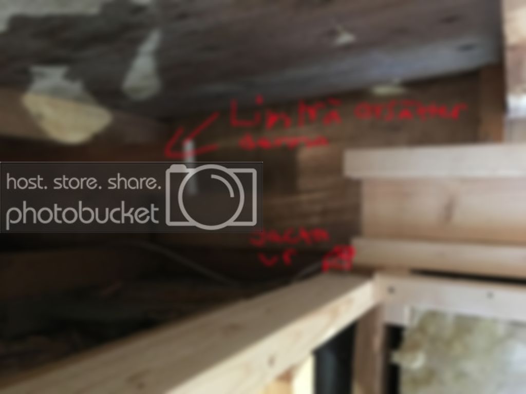

Även om lasten inte är så stor så känns 145 mm höjd på en 4.6 m lång bärande balk lite klent.
Alltså, vill man ha en högre balk för större bärkraft.
1) Kapa takreglarna lite och sätt en 365 mm hög balk. Fäst takreglarna till balken med antingen balkskor el genom att limspika t ex en 45x70 mm regel i den höga bärande balken som takreglarna kan vila mot.
2) Lägg en 45x145 regel som takreglarna kan vila på. Kapa takreglarna i jämnkant med 145-regelns yttersida. Limspika en 365 mm hög balk utanpå.
Okej, tror jag hänger med. har aldrig gjort något sådant så har lite svårt att föreställa mig de.
med MIN lösning 2 menar jag att man jackar ur stolparna balken ska vila mot, det som är i lösning 2 är en 90x315 limträbalk i de exemplet, sedan vilar 220 takstolar på dom precis som vanligt. skulle det funka?

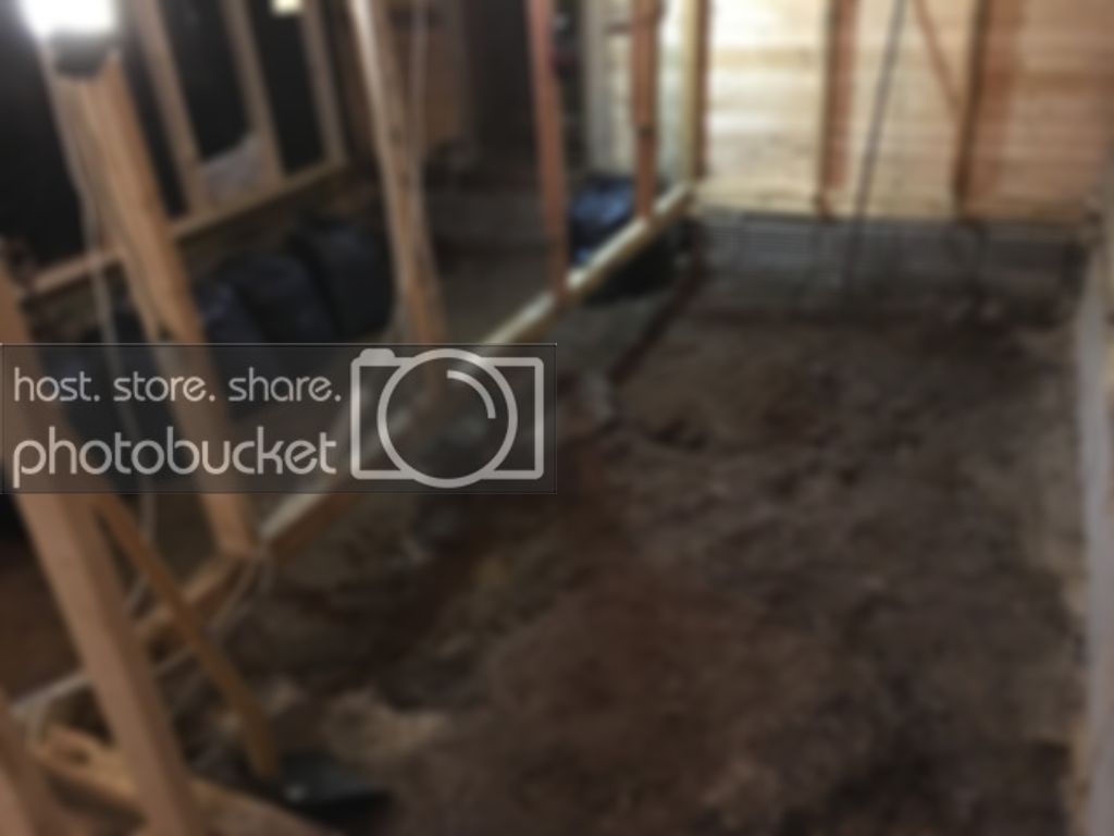

efter att ha upptäckt att de såg ut så här under huset.....borde ja absolut kollat tidigare jag vet. men nu är det som det är.
nu har de blivit så här iaf, ca 50cm mellan jord och bottenbjälklaget
jorden var torr och fin när jag grävde ut, inte lerig och ganska mjuk.
några frågor nu:
1. behöver jag lägga makadam i botten även om jorden kändes torr och inte alls blöt?
2. om svaret är nej, kan jag lägga plasten rakt på jorden och sedan bara strö ut lite sten så den hålls på plats ?
3. vilken typ av virke använder jag till bottenbjälklaget? tryckt virke eller ej? (ramen runt hela huset som står på betongblocken är byggt av tryckt virke)
4. funkar det om jag sätter en tex 22x95 under bjälkarena som sedan blind/trossbotten vilar mot? ( har inte bestämt om jag skall ha trossbottenskivor, asfaltsboard eller annat ännu)
5. sätter jag fast dem med balkskor i "ramen" som är tryckt virke eller hur fäster jag bjälkarna enklast?

Varför skulle man behöva ett lager kapilärbrytande om man skall lägga plast? Om det för att få ett bra underlag för plasten så den inte går sönder kan jag köpa tanken.

Du kan lägga ut plasten direkt på marken, med stenar som håller den på plats.
Det fungerar fint att spika på 21x95 under bjälkarna som upplag för trossbotten.
De flesta skivor kroknar mellan bjälkarna. Sätt brädor istället, ev med asfaboard under som fuktskydd.
Tryckt virke är inget bra. Det ruttnar inte i första taget, men det kan börja lukta skunk.
Idealt skulle du byta allt tryckt virke nu.
Med tanke på möjlighet att kunna byta syll senare så vore det bra om du inte fäster golvbjälkarna i syllen.
Kapillärbrytande isolering typ isodrän eller liknande vore inte fel. Och sedan plast på det.
Då blir även grunden något varmare (torrare).
