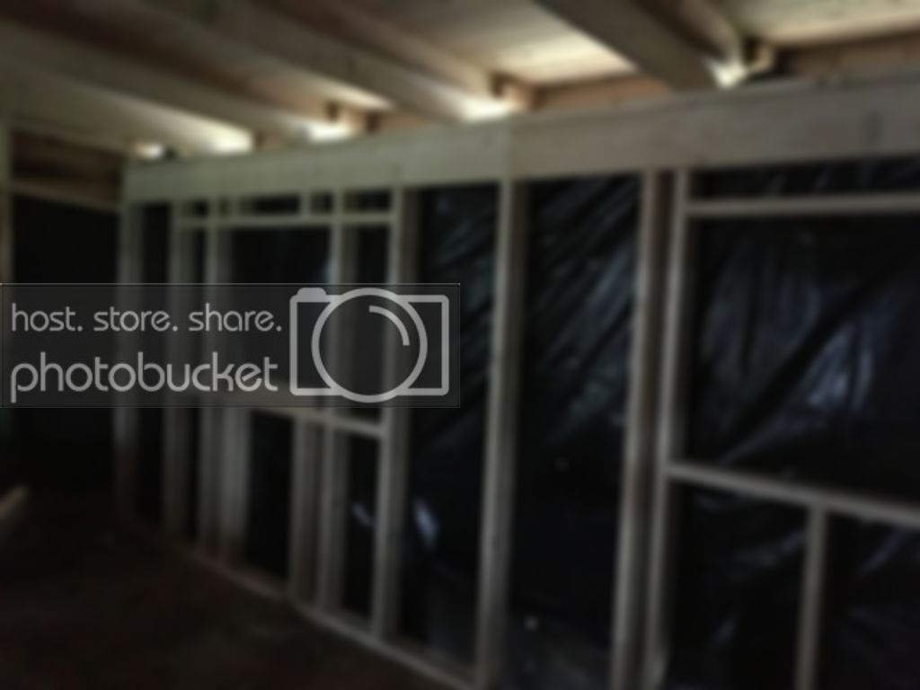

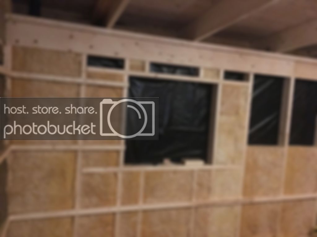

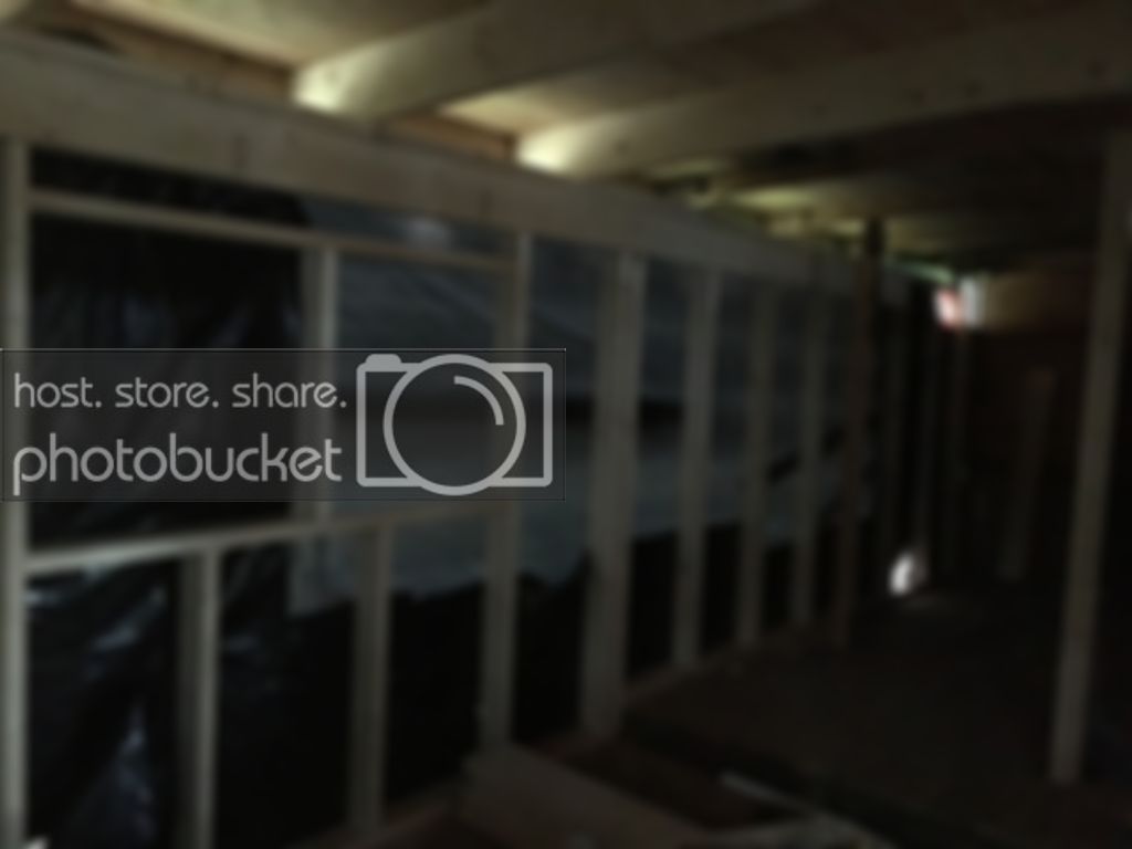

här kommer en liten uppdatering, har gått långsamt men det börjar likna något.
Ny bärande yttervägg är på plats med nya takstolar 45x220 istället för de klena gamla 10cm reglarna som hade bågnat.
ytterväggen är reglad med 120 reglar samt 195mm bärlina.
har en liten fundering hur jag skall göra här, just nu är det en gammal 10cm regel som bågnar rejält.
min idé är att sätta en 90x315 limträbalk tvärs över som de nya 45x220 takstolarna skall vila mot
lösning 2 är det som gäller antar jag, annars måste jag ha klenare takstolar där vilket jag inte vill.

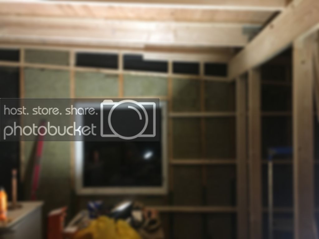

har börjat bygga 38mm luftspalt idag med oljehärdad board, så snart dags för isoleringen att sättas på plats och sedan gles.

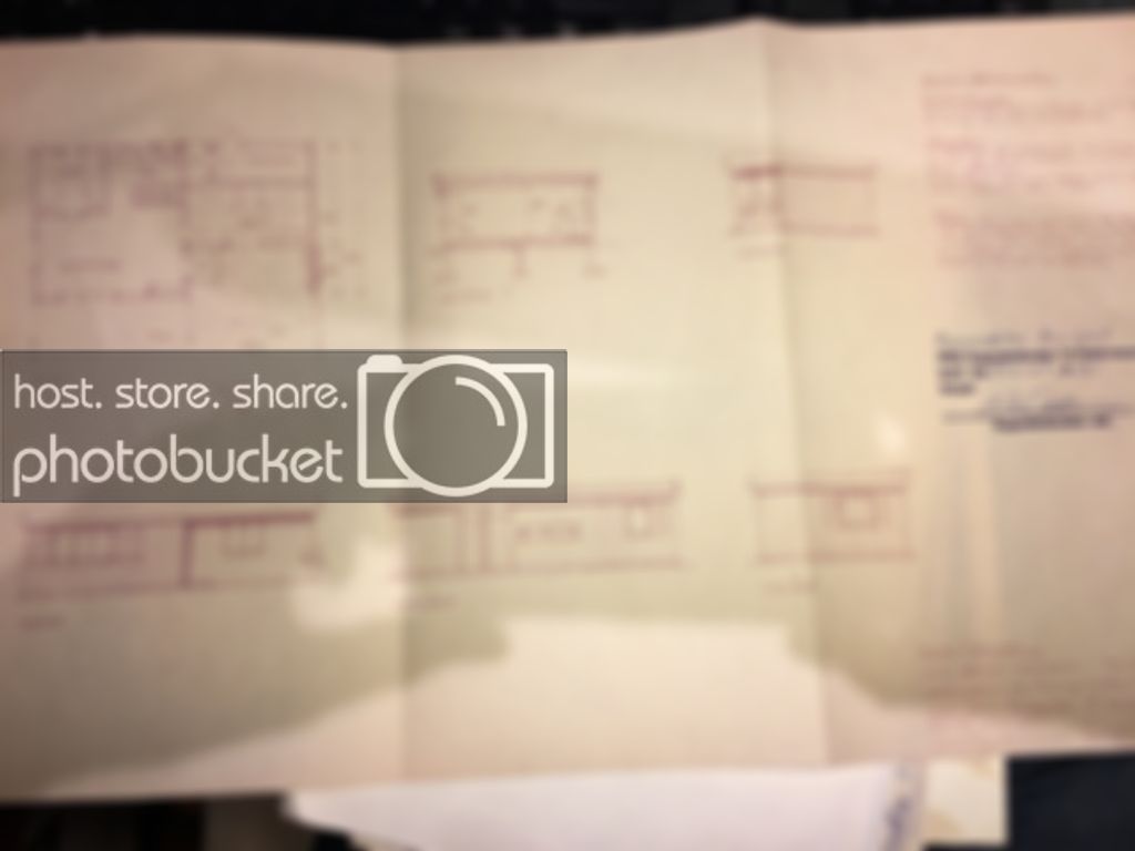

bjuder iaf på lite bilder, hittade originalritningarna från 1967 nyss med
