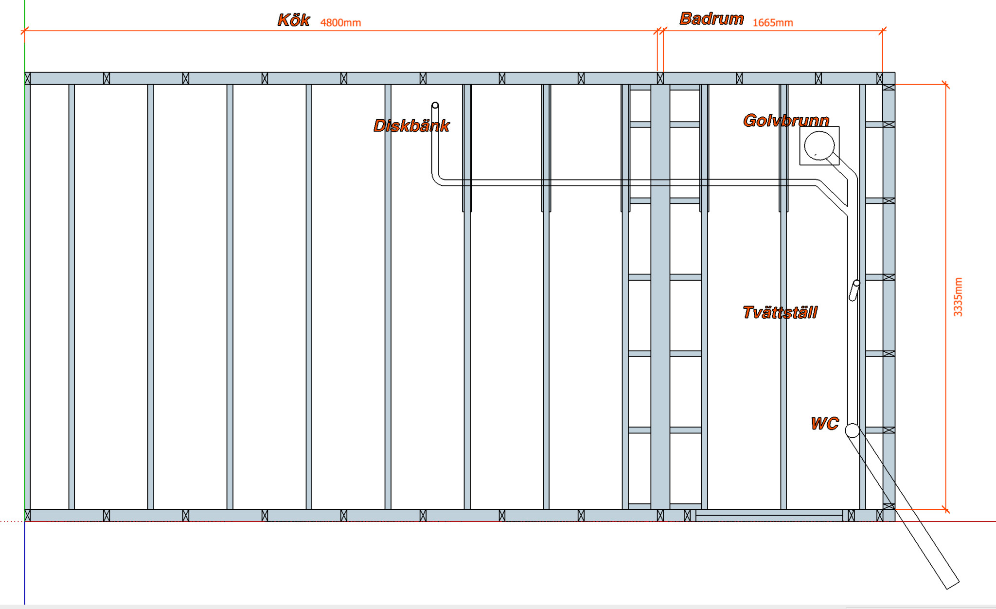

Bredden är bara 3m, men som jag ritade i inlägg #115 så är upplagets tvärsnitt bara 45x(220-95)=45x125 i överkant på åsen.

Nu har jag skaffat rör, rördelar och golvbrunn. Och plyfa med lim och skruv för förstärkning av golvåsarna.

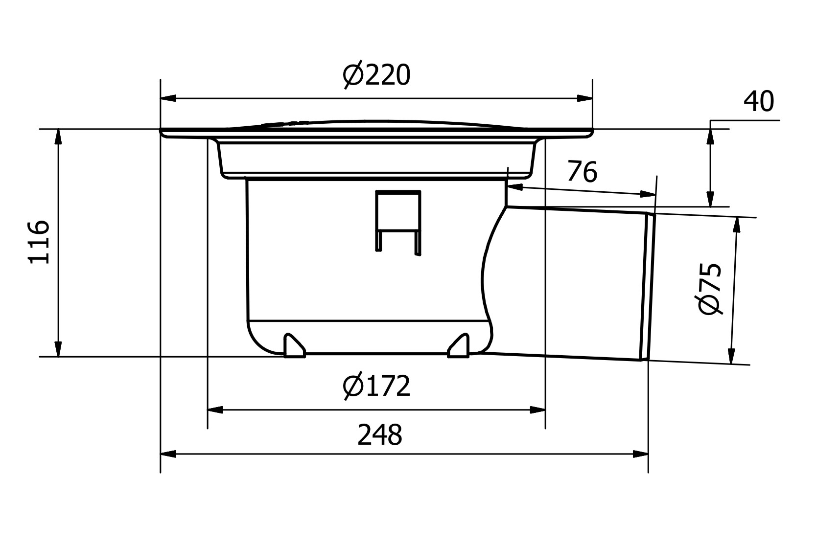

Ritning på golvbrunnen och ett par rördragningsförslag bifogas.

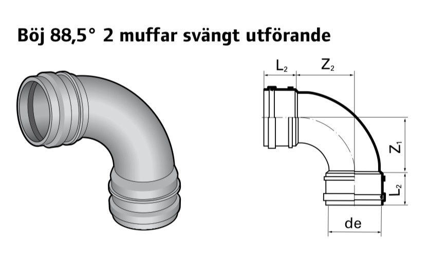

Jag tänker mig en rörböj genom golvet under diskbänken RSK 231 83 61 Rördel, böj på 88,5 grader med två muffar, både som bild och teknisk ritning.
Specifikationstabell för rör med mått och artikelnummer, användbart för rörinstallation under diskbänken.

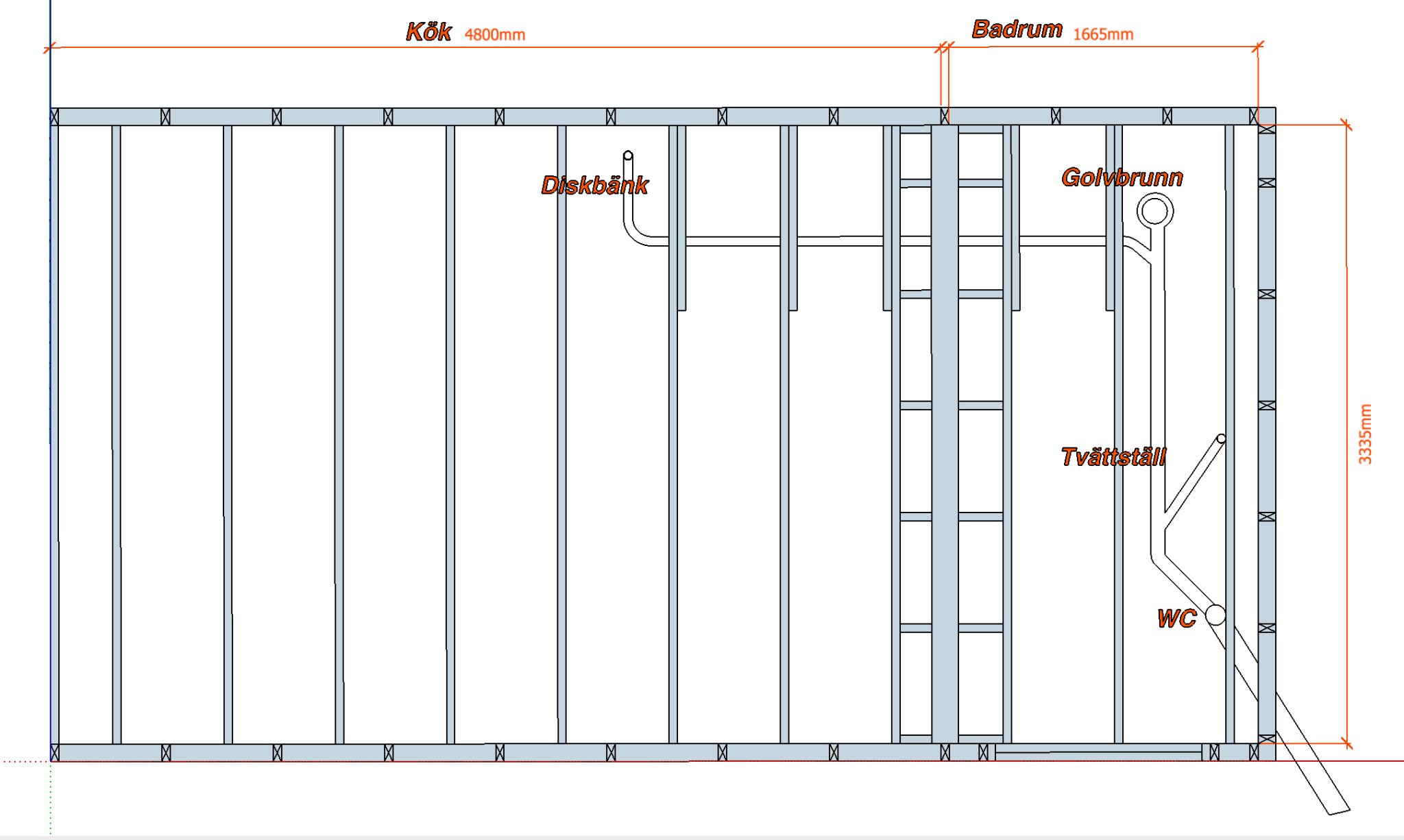

Jag tycker det är problem med fall från diskbänken om jag ska koppla på direkt vid brunnen.
Avstånd från diskbänk till brunn är 3m dvs ett fall på 3cm behövs.
Golvmaterial spåntade brädor c:a 22mm.
Golvbrunnen ligger 1cm lägre en golvet i köket.
Ritningen på brunnen visar att ett rörs centrum hamnar 7cm under köksgolvets nivå om det kopplas på direkt efter brunnsutloppet.
7cm-3cm fall=>4cm utrymme ovanför centrum på ett 50mm rör.
Räcker det för att få plats med en 2x45grader (eller en 90 graders) böj upp genom golvet under diskbänken?
Det innebär även att det blir mer urjackning än hålborrning i golvåsarna. Är det något problem?
Teknisk ritning av en golvbrunn med måttangivelser i millimeter.

Tror inte det är nått problem att jacka ur i överkant på regeln.
Ett tips annars är att lägga Y-et lite från golvbrunnen så du får plats med två 45 eller två 30graders böjar som du kan vrida lite på för att höja eller sänka brunnen.
Hoppas du förstår hur jag menar.
//AA
bopakoster
Du kan även köra med en riktig 90graders vinkel under diskbänken istället för din med stor radie som bygger lite mer.
//AA

Tack Saiter, jag har kommit ungefär dit i mina egna funderingar. Kul att du bekräftar dem! Jag ska höra med VVS affären oxå om det finns distansringar till golvbrunnen så utloppet kommer längre ner under golvet..
Det fins ju förhöjningsringar att trycka i uppifrån.
13 o 25mm höga till purus tror jag dom är.
Men brukar vara enklare med vinklarna att få det bra utan att det spänner.
//AA
//AA
Tack! Har just pratat med affären, de distansringarna är till för ingjutning och passar inte i Purusplattan som är till för träbjälklag, jag tänker slippa gjutning utan går för 2x45 eller 30grader på utloppet

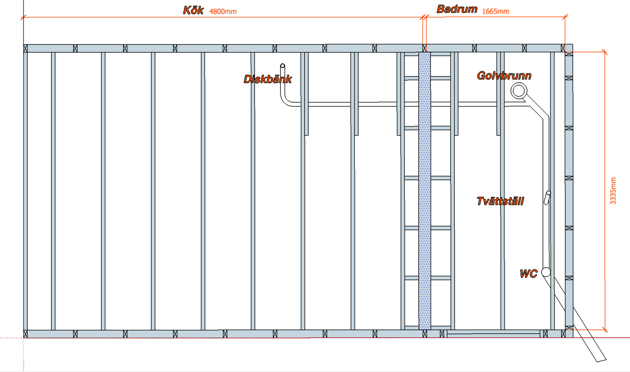

Nu har jag kommit så långt att det är dags att borra hål för köksavloppets rör och sätta dit plyfa-förstärkningarna. Jag har ritat dem ända in till upplaget, men tror inte de behöver vara så långa eller hur? Borde väl räcka med typ 2-3 dm på var sida om hålen?
Ritning av köks- och badrumsavlopp med måttangivelser för diskho, tvättställ och toalett.
Ja det räcker.
//AA
bopakoster

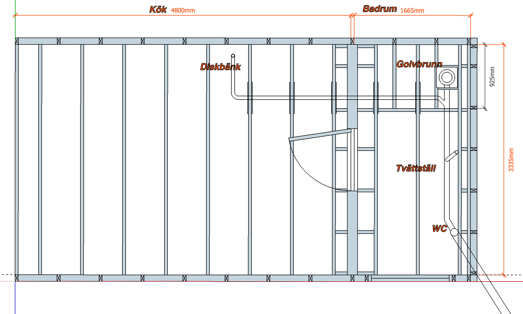

Innan jag fortsätter med avloppet, hur ska jag bygga fallet till golvbrunnen?
Tätskiktet ska vara helsvetsad plastmatta.
-Kan man använda tunnare (böjliga) spåntade brädor, 22x95 eller så och ordna fallet genom att såga/fräsa ner golvreglarna?
-Kompletterar i så fall reglarna till cc300mm i duchutrymmet.
Går det att göra så och skippa flytspackel?
Varför vill du inte ha flytspackel?
Det går nog att göra som du beskriver, men kolla med firman som ska lägga in mattan.
De vill säkert handspackla lite åtminstone.
Vissa firmor är väldig kinkiga på fallet.
Får inte vara en mm för mycket eller för lite.
Allt hänger på mattläggaren.
//AA
bopakoster

Tänkte att om jag ska såga av regelhöjden så kan jag ju lika gärna såga så det blir det önskade fallet och då lär det kanske inte behövas nåt flytspackel...
Fall vid brunnen 1,5cm/m och brunnen minst 2cm under rumsdörren...och minst 2dm från väggarna?
Kommer förstås att prata med mattläggaren, men ville först höra här om jag var helt ute och cyklade.
saiter
Uppdaterar min ritning.
Nästa fråga: var ska jag placera varmvattenberedaren, en Nibe Eminent 55L IP24, mått 467x455x720mm?
Får den vara i duschutrymmet, t.ex i hörnet som vätter mot köket?
Ritning av badrum med kök, markerade dimensioner, placering för diskbänk, WC, tvättställ och golvbrunn.
