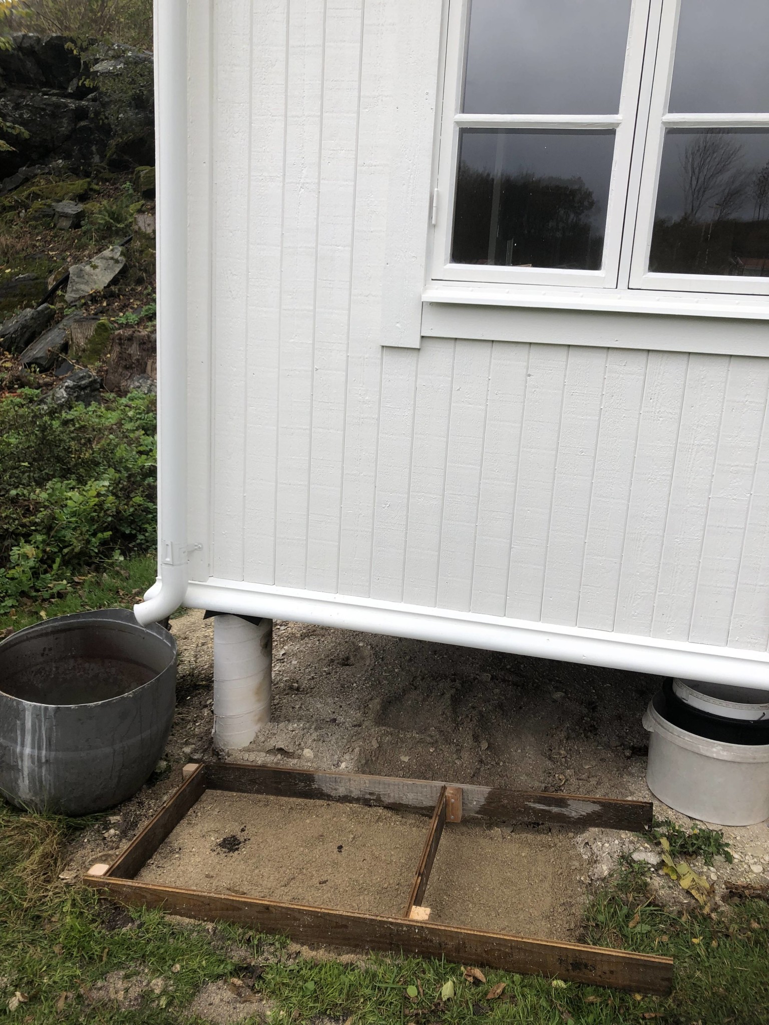

Mera praktisk fundering: Jag har sökt på nätet för att finna hur stor en markplatta i betong ska vara för att ställa värmepumpen stativ på. Hittar ingen uppgift på det. Någon på forumet som vet?

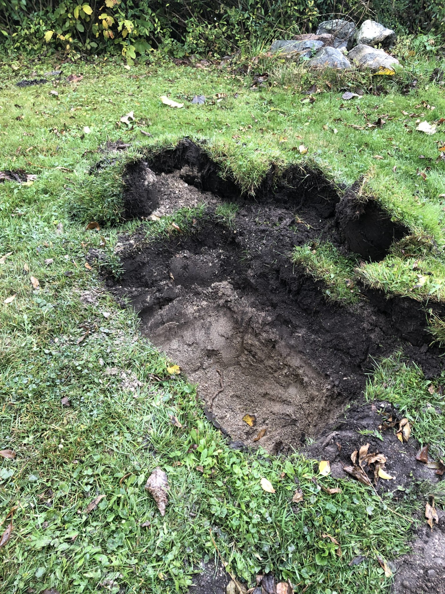

Jag tänker ställa den direkt på snäcksanden . Behövde lite mer av det, Skaffar det pss som jag gjorde till grunden, foto visar min nya lilla sandkälla och blivande markplattegjutform, bredden vet jag 60cm men längden: 80,100 eller 120cm?

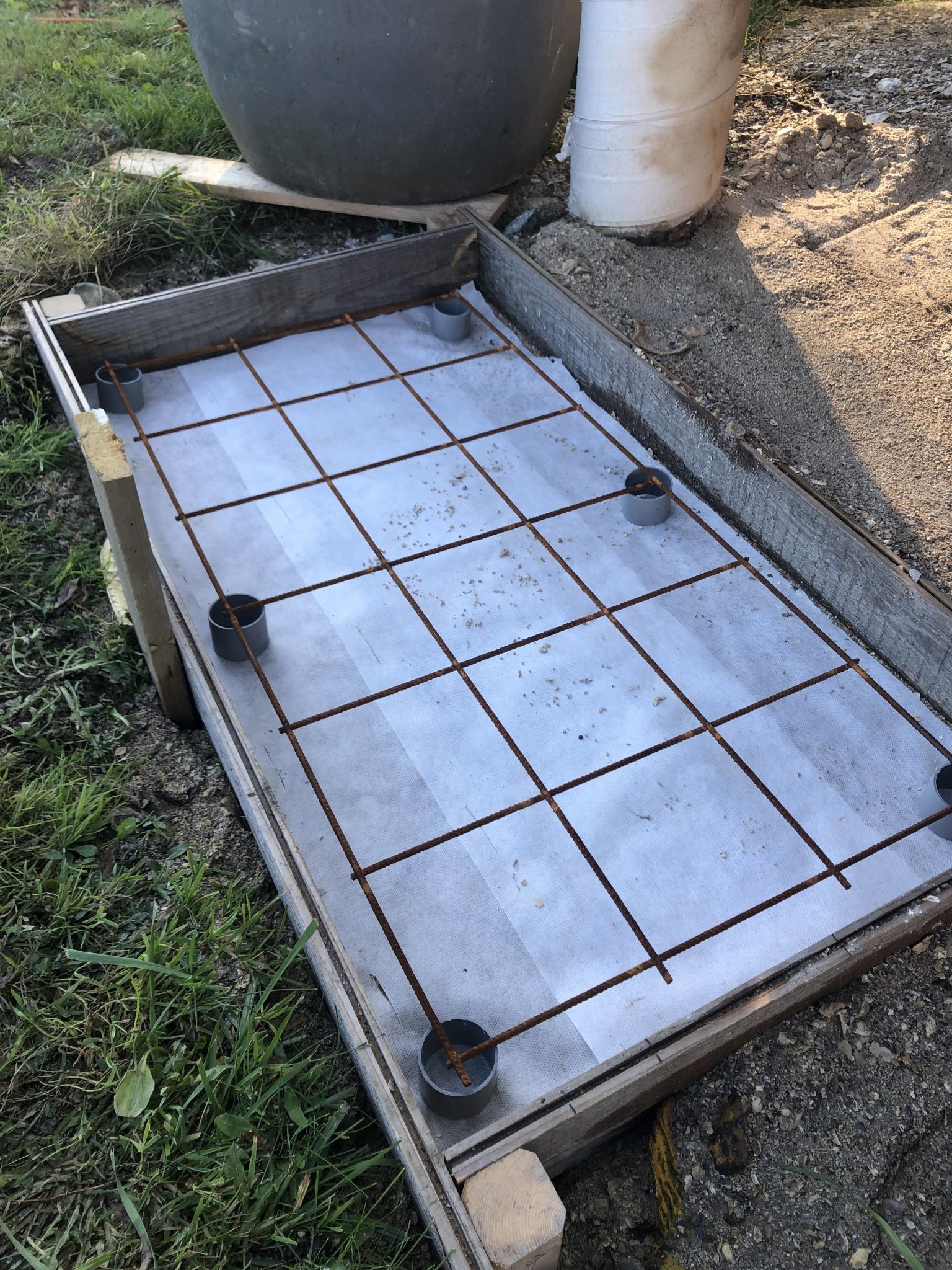

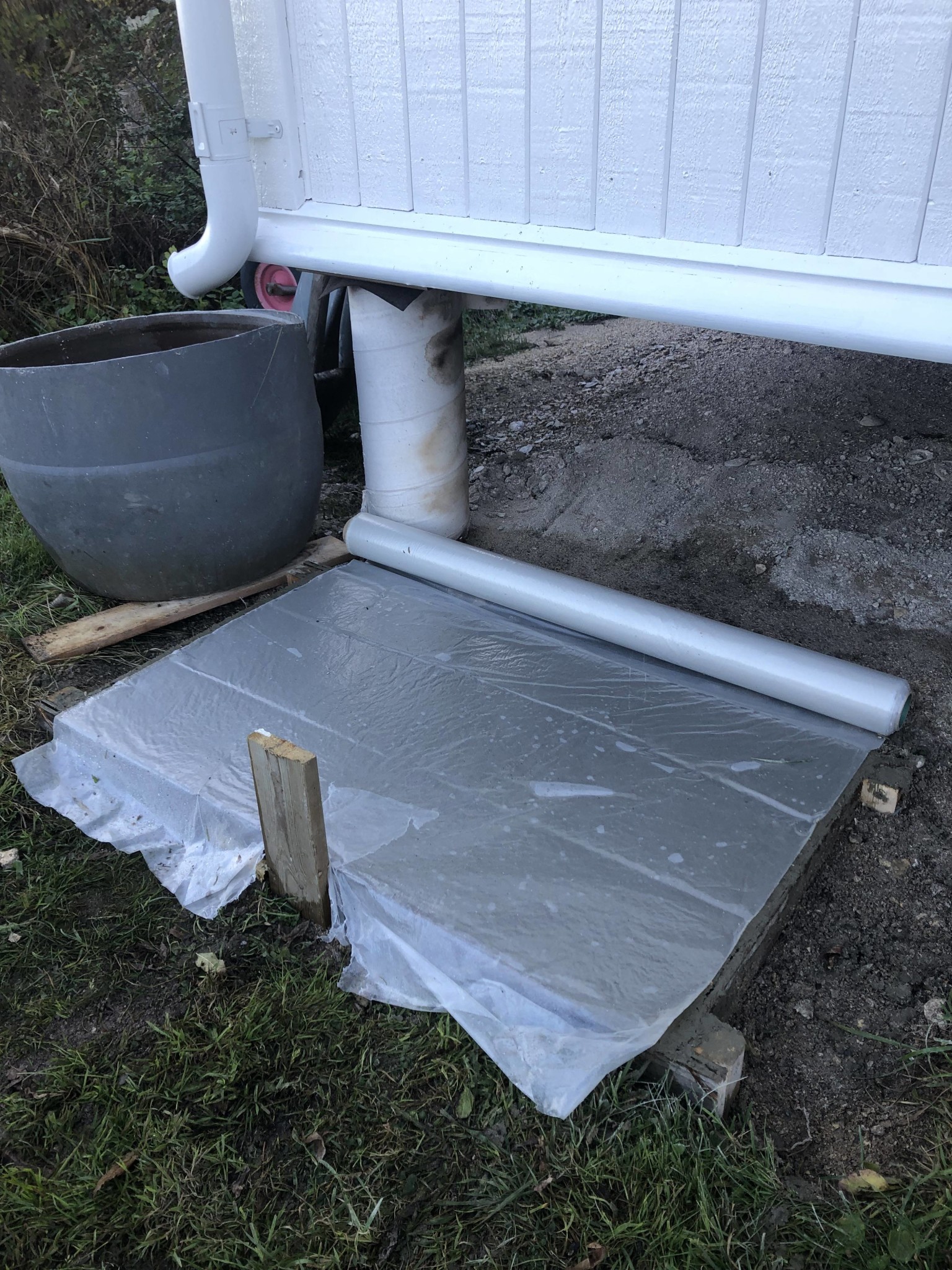

Markrörelsen har ingen betydelse såvitt jag kan tänka mig. Det är ju tunna kopparrör som är väldigt flexibla. Från utedelen så går de i en 90-graderssväng in till väggen, ca 20-30 cm i luften. Där har de god rörelseförmåga.
Fö var det en certifierad firma/installatör som monterade dem och rekommenderade två betongplattor vari ställningens ben är fastskruvade.

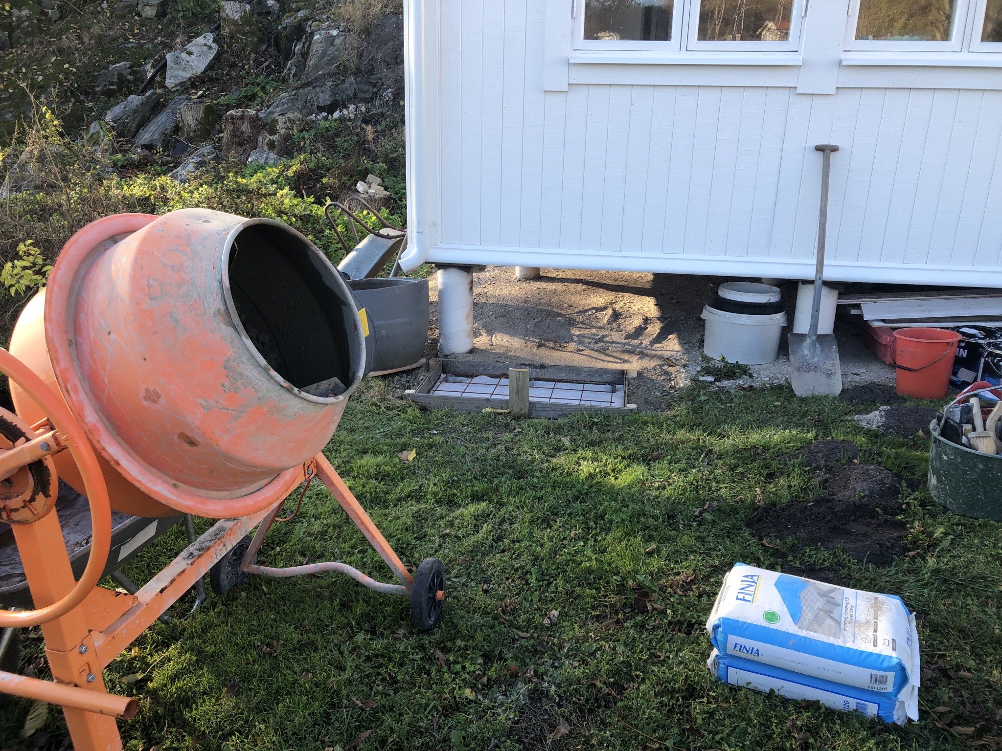

Ok, det låter bra. Min platta är väl lite overkill då men nu är den gjuten och nästa vecka monteras värmepumpens båda delar.Oldboy skrev:

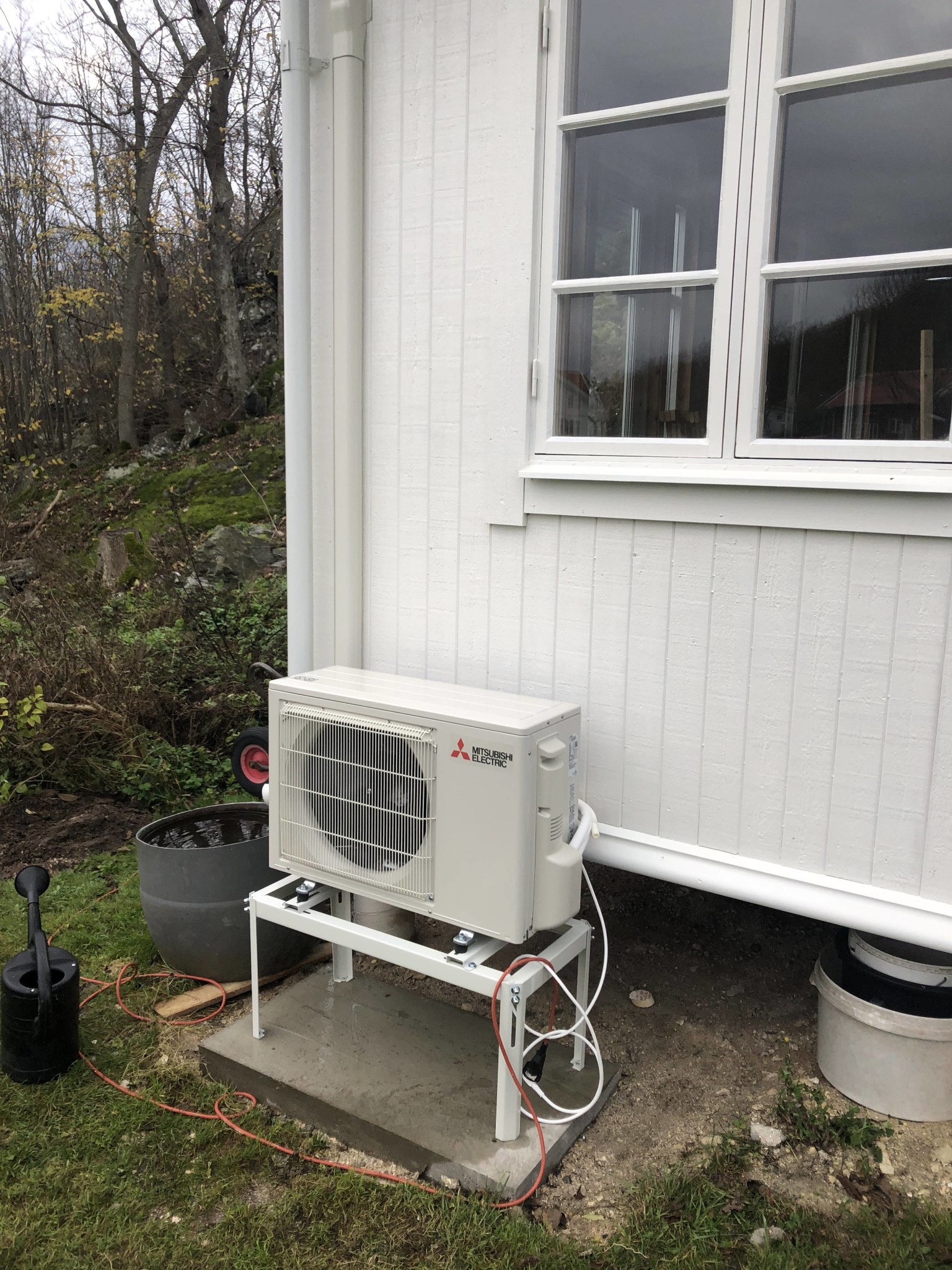

Så här ser det ut nu:
LL-VP Monterad och i drift sedan 3 nov 2021 även om den ännu inte är fast inkopplad till säkerhetsbrytaren.
Den är i stort sett ljudlös! Och håller huset varmt, +21°C. Utomhustempen har hållit sig på +10 men några gånger även varit nere på 0°. Ska jag sätta tak över den eller inte?
