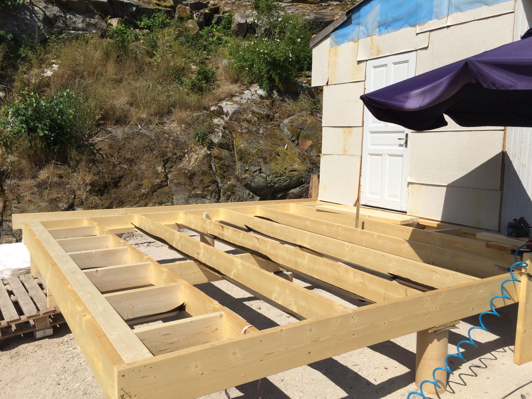

Max 60 cm överhäng?B bopakoster skrev:
Då anser jag, helt på magkänsla, att det är overkill.
Om det blir för tunga laster och du har samma grovlek på bärlina som golvreglar så blir det bärlinan som ger sig.
Det viktigaste är att golvreglarna sitter ordentligt förankrade i andra änden.
Är du orolig för bärigheten så är det nog bättre att lägga dubbla 45x170 för den golvregel som går över plinten.

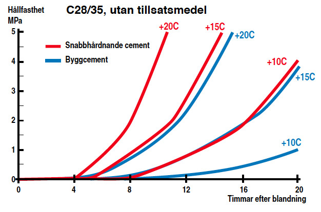

De 3 sista plintarna gjutna nu kl 22. Egentligen enda tiden på dygnet då arbetstemperaturen är dräglig...och laserljuset syns utan trix.
Som ovan: När kan jag belasta dom nyss färdiggjutna plintarna?

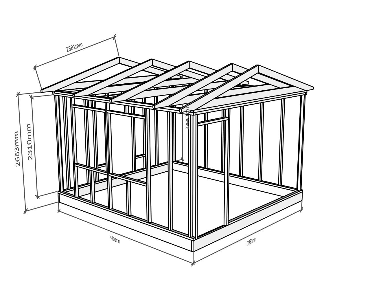

Snart dags, virket till stomme och taklag på väg...
papper o penna är nog bra men inte alltid till hands, nallen är mitt minne
Bilden visar höjd på regelstomme från bjälklag till takstol..men var det 2545 eller 2445??

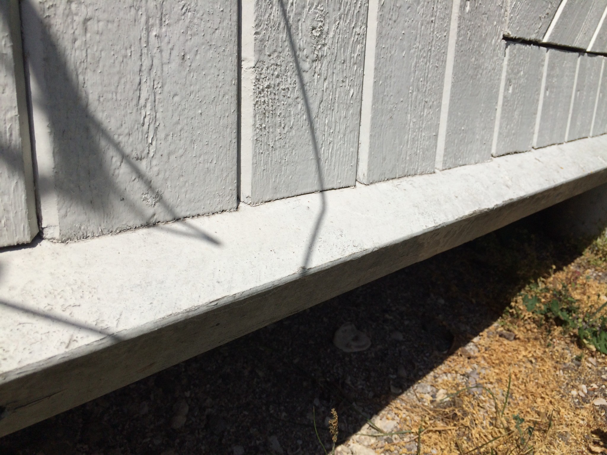

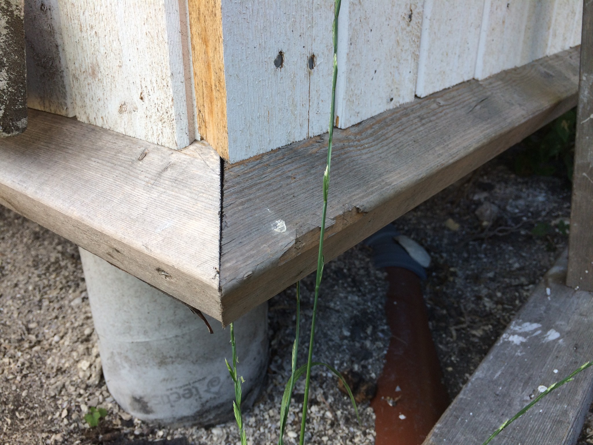

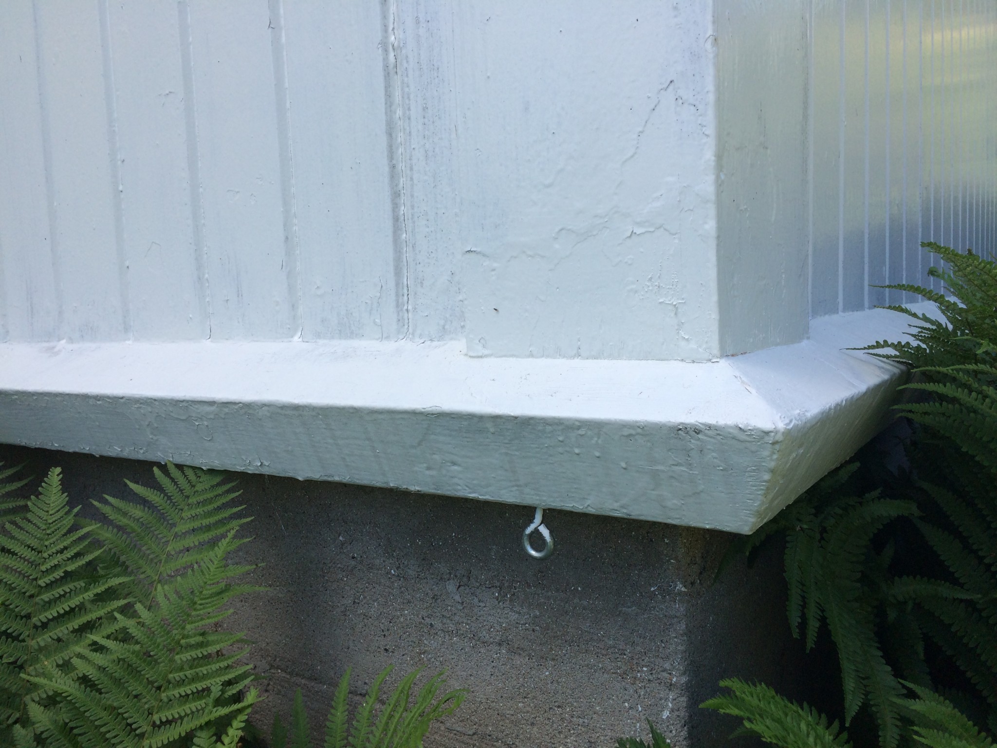

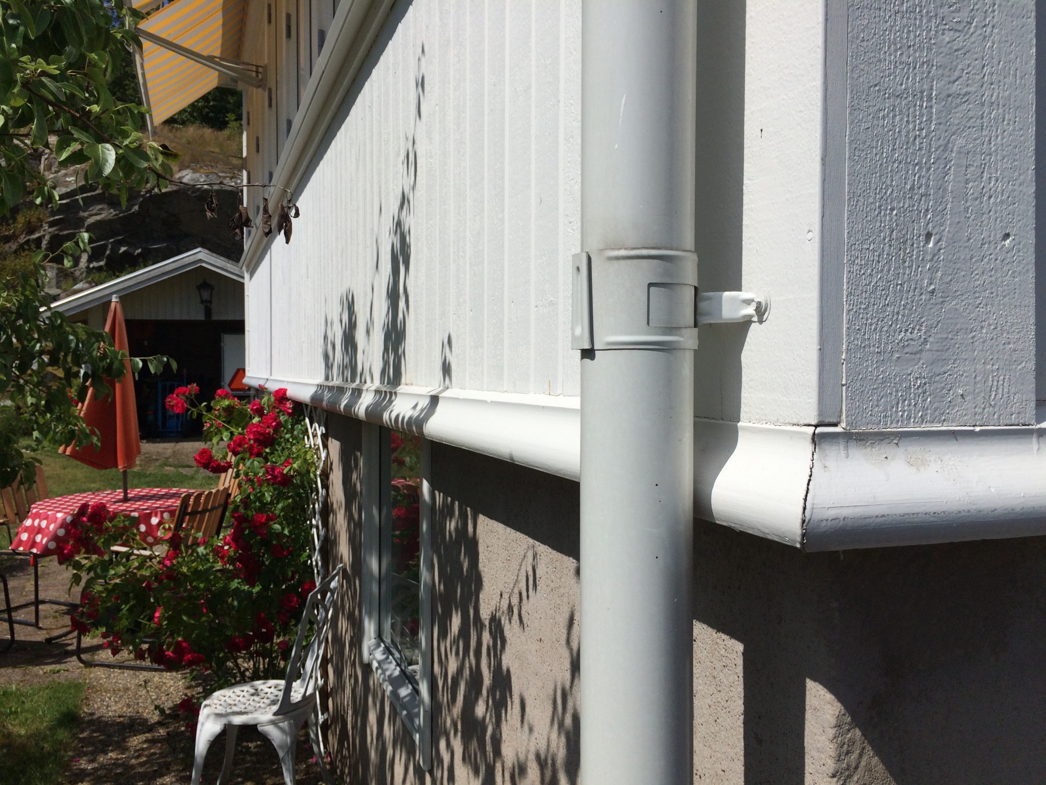

4 bilder på mina solbänkar.
Original på bostadshuset byggt 1938. Dimension 70x120mm 30° vinkel. Spikat utifrån i ett Ø20mm 20mm djupt hål som fyllts med en träplugg.
Enkel kopia på friggebod jag byggde 2004, skruvad utifrån i bjälklag
Tillbyggnad 2017 profilerad, skruvad inifrån genom 45mm bjälklagsreglar som vilar på en grundmur. Lätt åtkomlig inifrån "kryp"grunden som har 1,7m höjd och är lätt demonterat
innanför isolering som bärs upp av skruvade blindbottenskivor.
Enkel modell i renovering av gårdshus etapp 1. Samma som friggeboden men skruvad inifrån bjälklaget genom 45x220+45x70mm med insexbult

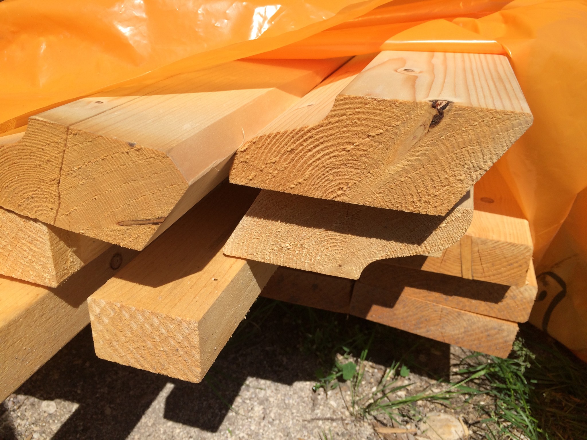

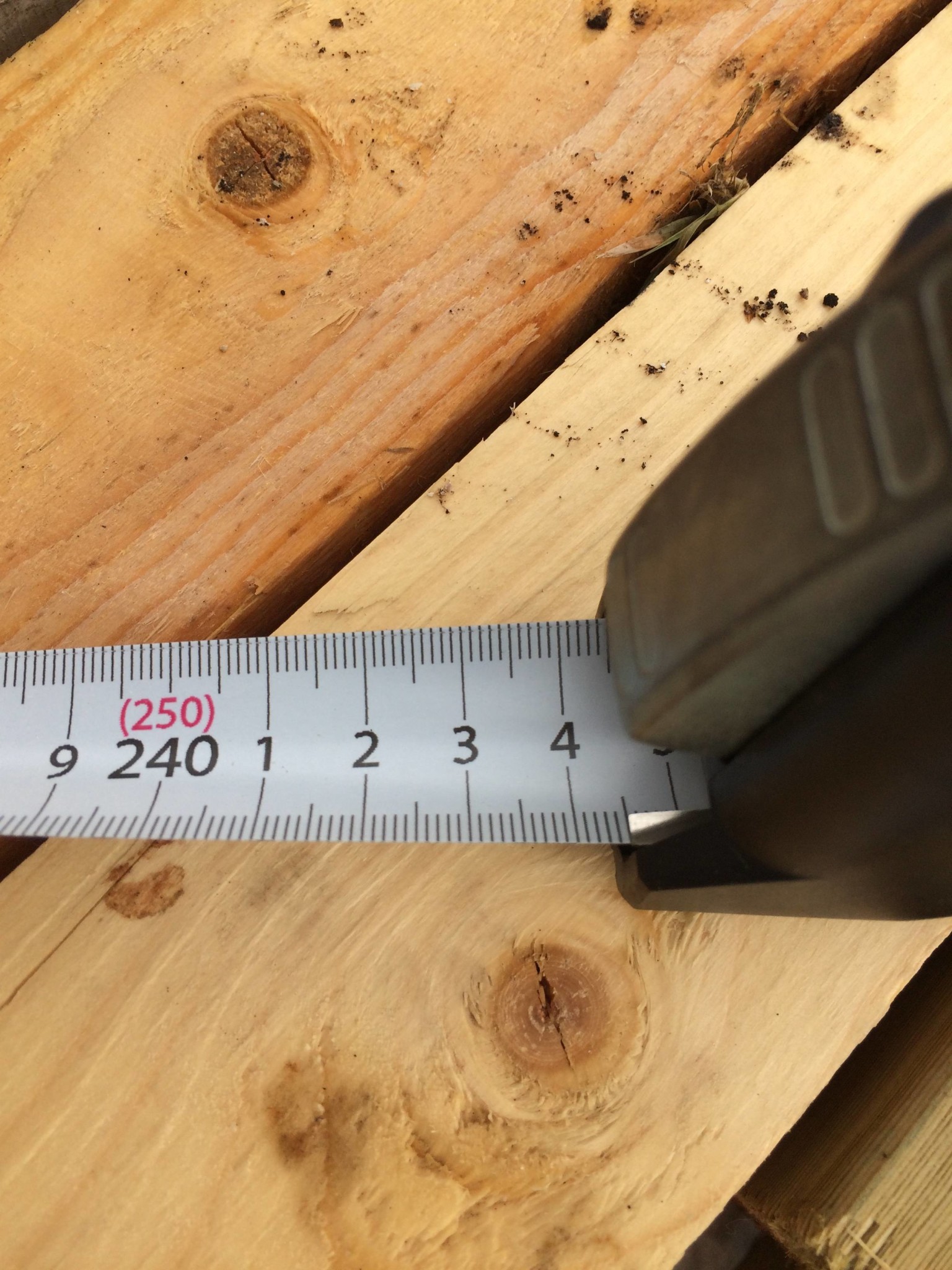

Beställde 45x120mm C24 till solbänk samma som etapp1 men fick dessa profilerade 55x145mm istället. Kan ju passa bra som pendang till tillbyggnaden 2017 som ju har sådana..Hur tycker ni jag ska fästa dessa?
Någon som vet hur kapsågens vinklar ska ställas in för att hörnen blir rätt sågade om solbänken lutar 30°?
