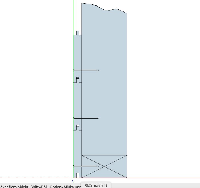

Nu sätter jag upp råspånten 17x95mm på väggreglarna (cc600mm) och fäster den med 50x1,2mm dykert mha min lilla tryckluftspicka. (bild) Det går fort och lätt, men det räcker nog inte för att hänga tyngre saker i väggen?
Jag fick en gång tips av en snickare att komplettera dyckertarna med en skruv i var tredje bräda. Så gjorde jag när jag tilläggsisolerade invändigt i bostadshuset, men det tar tid, så nu tänker jag ersätta de skruvarna med 50x2,8mm rakbandad spik med den större tryckluftshammaren istället.
Jag skulle förstås kunna använda den och spika med de spikarna istället för dykerten, men den är tung att hantera....
Vad tycker ni är bäst eller har ni andra förslag?

Tack, det känns bra att få bekräftat att jag tänkte rätt. Reglarna är där dyckertarna sitter så det går bra att hitta dem.S saiter skrev:
Räcker det med en i var tredje bräda?
Inte för mig.
Har du brist på spik eller skruv ????
Skjut fast en brädbit med dyckert och känn hur ”bra” den sitter.
Du vill inte att brädorna sitter så dåligt att de kryper ut eller vrider sig när de torkar.
//AA
//AA
Nej saiter, det vill jag naturligtvis inte.S saiter skrev:
Ingen brist på spik, köpte rakbandad 2,8x55mm spik så det räcker att slå i en i varje regelkorsning på alla bräder.
Fast det går fortare med dyckert, är även mindre tungt och tystare och min egen erfarenhet av dyckert+skruv i var tredje råspånt (+ ett 13mm gipslager) i tilläggsisolerade väggar inomhus är att inga problem visat sig på 15 år, men det hänger inget tungt på väggarna. Så jag började att "slänga upp" råspånten med dyckertpickan....
(Jag har även satt takpanel med enbart dykert (snett i spånten), fast det är för bara 3 år sedan. Det var lite av en chansning, men inget har rasat ner än.)
Den typ av dykert jag använder har trots namnet en skalle som ser ut som ett T, och jag sätter dem så skänklarna på T:et går tvärs träfibrerna. Brädorna sitter rätt bra. Klarar definitivt egentyngden.
Anledningen till att jag frågar nu om mängden skruv eller grövre spik är att det gäller väggar med liggande råspånt på vertikala reglar där det ska hänga köksskåp, varmvattenberedare mm i brädorna. Jag har alltså inga bärande kortlingar som man ju har i enbart gipsade regelväggar.
Du kanske ska ha en väldigt liten VVB, men jag skulle definitivt inte våga hänga den enbart i sladdrig 17 mm råspont. Oavsett hur råsponten sitter.
Vi har en 110 l som sitter i de stående reglarna, ändå känner jag mig inte 100% trygg med den. Bl a för att man inte ser var/hur spik/skruv bitit i reglarna. Det är lätt att långa grova spik/skruv driver ut ur en smal 45 mm regel. Då kan det ändå kännas som om de biter, trots att de inte sitter riktigt bra.
Hej och tack Oldboy! Jag har lite svårt att tro att rätt dimensionerade horisontella skruvar i 45mm virke kan dras ut när lasten på dem är lodrät..men "man ska väl aldrig säga aldrig..."Oldboy skrev:
Jag har två VVB i braha-lagret, en 55L och en 35L, dvs de väger hälften eller mindre än din, tänker använda den större.
Men jag kommer att ha en 3mm upphängningsplåt med minst 3 skruvhål varav ett par centralt som ska ta i en stående 45x95 regel.
35L-aren har hängt utomhus i en sådan plåt med 4x30mm skruvar i 35mm stående brädor. Den hängde där i 10år utan att ramla ner....men du har rätt i att bara enbart 17mm råspont känns för osäkert.
Alternativt sätter jag ett par stadiga horisontella brädor mellan två stående reglar och bultar VVBn i dem?
Så sitter vår.B bopakoster skrev:
Lasten är tämligen lodrät, men den lutar lite utåt då den har en 45 mm regel bakom i ovankant som den hänger i, sedan står den på den nedre regeln, dvs 45 mm längre in mot väggen. (Bara enkelgips mellan de stående väggreglarna.)
