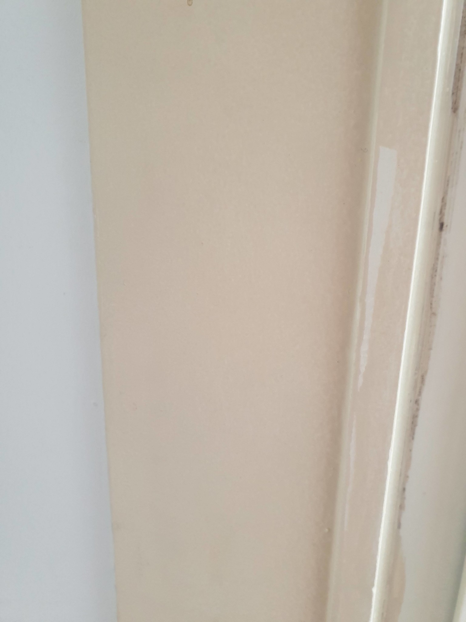

Flyttade nyligen in en gammal lägenhet som jag förfärliga lister m.m. Det ser ut som de aldrig slipats och målanden ser undermåligt ut med väldigt tydliga drag. Nu vill jag piffa till dessa (ej golvlisterna då de kommer bytas)
Alternativ ett är att riva ut allt nuvarande och sätta in nytt, men samtidigt så vill jag behålla lite av det gamla i lägenheten.
Alternativ två är att fixa till de nuvarande, men är lite osäker på tillvägasätt. Ska jag slipa ned de nuvarande? Hur gör jag det lättast? Vilken behandling och färg använder jag efteråt?

Utan att vara expert hade jag sagt att du får slipa och skrapa de där rätt noggrant innan du ens funderar på något annat, ser ut att vara många lager färg på karm...!
Åsa Lund
Slipa rejält med sandpapper, först grovt, sedan fint. Grundmåla och slipa lätt igen innan du målar det sista.

Du använder snickerifärg.

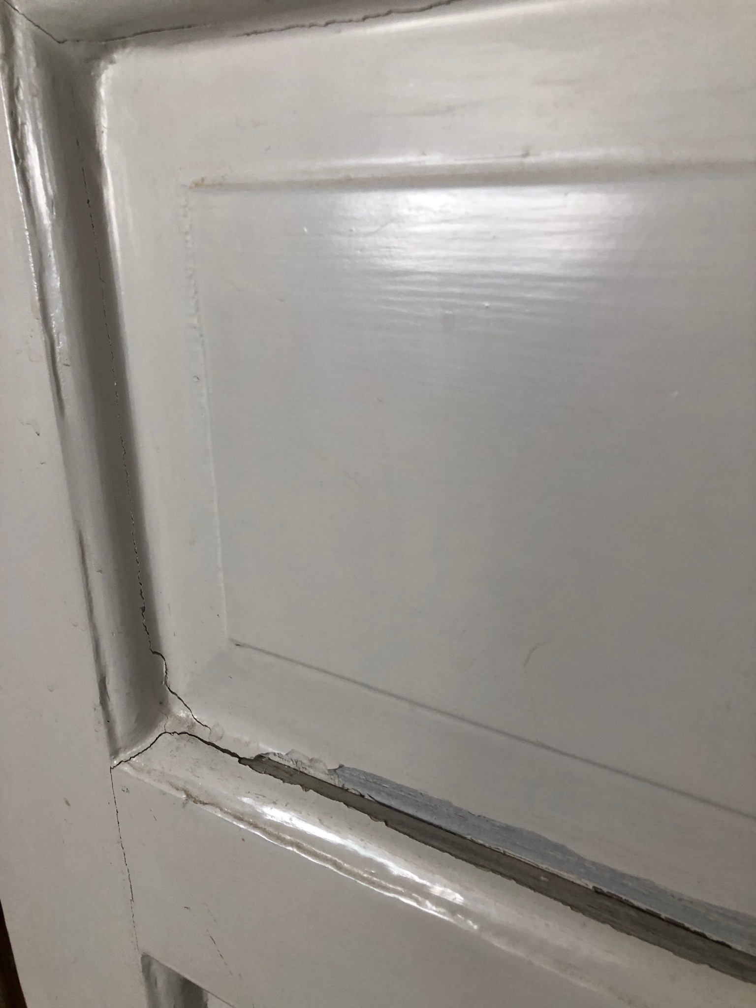

Vill du ha tillbaka det ursprungliga utseendet finns inga genvägar. All färg måste skrapas bort, ganska tidsödande och jobbigt. Lättast om man använder infravärme Speedheater och Bachos profilskrapa https://www.bahco.com/sv-se/p/scraper-set/5a-6e-08-31-83-86-a6-b3-24-3d-35-cb-c1-9a-c7-2c/.

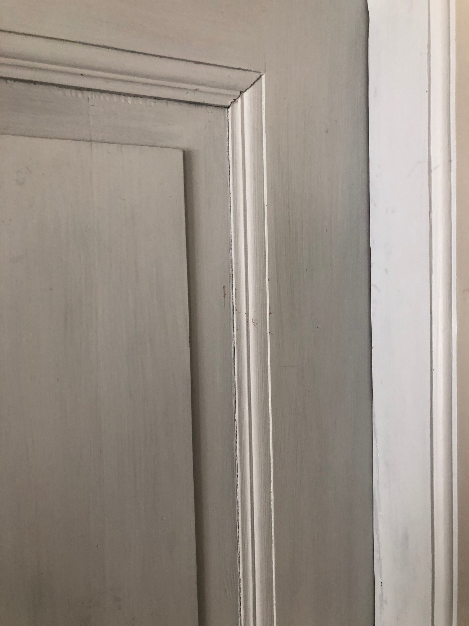

Första bilden på parti av dörr och karm som är skrapad, slipad och grundmålat med linoljefärg. Har tidigare sett ut som dina lister. Modern snickerifärg fyller för mycket, gör alla linjer i lister diffusa. Linoljefärg har lång "torktid" men har den fördelen att man kan måla helt utan lösningsmedel, luktar då bara linolja.
Dörr och karm skrapade och grundmålade med linoljefärg, redo för renovering.
Andra bilden utseende före färgskrapning (dock ej samma dörr)
Del av vitmålad dörr och karm skrapad och grundmålad med linoljefärg, redo för renovering.

Vill du ha tillbaka det ursprungliga utseendet finns inga genvägar. All färg måste skrapas bort, ganska tidsödande och jobbigt. Lättast om man använder infravärme Speedheater och Bachos profilskrapa [länk].
Speedheater såg intressant ut, men finns den ens att köpa i Sverige? Vad blir resultatet jämfört med att sandpappra?
Speedheater som är svensktillverkad, finns att köpa på massor av byggvarubutiker et c . Rätt så dyr. Kan även hyras på närmsta maskinuthyrningsfirma. Skillnad mot slipning. Snabbare, inget damm du får loss färgen i sjok, luktar en del eftersom den värmer färgen. Mycket lättare att behålla ursprungsprofil på lister som man annars lätt förvanskar vid slipning.
