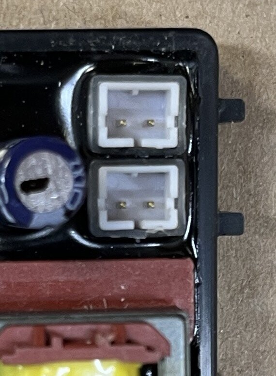

Jag har en gammal Festool Kapex (495773) som blev helt död för några veckor sedan — troligen ett bränt styrkort.

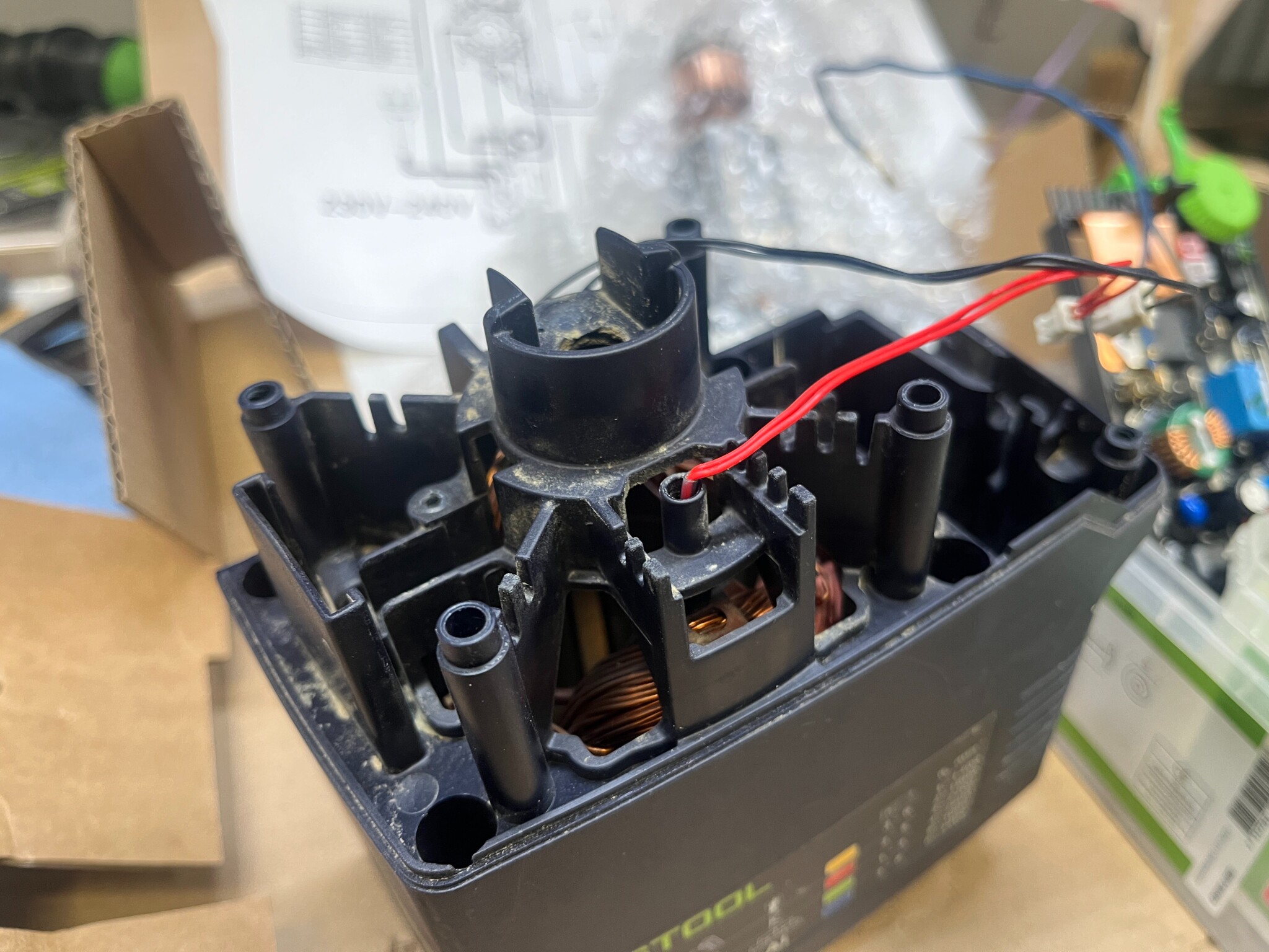

Idag började jag byta styrkortet / renoveringskitet (205565) och plötsligt stod jag där med en lös kabel i handen och undrade var den kom ifrån.

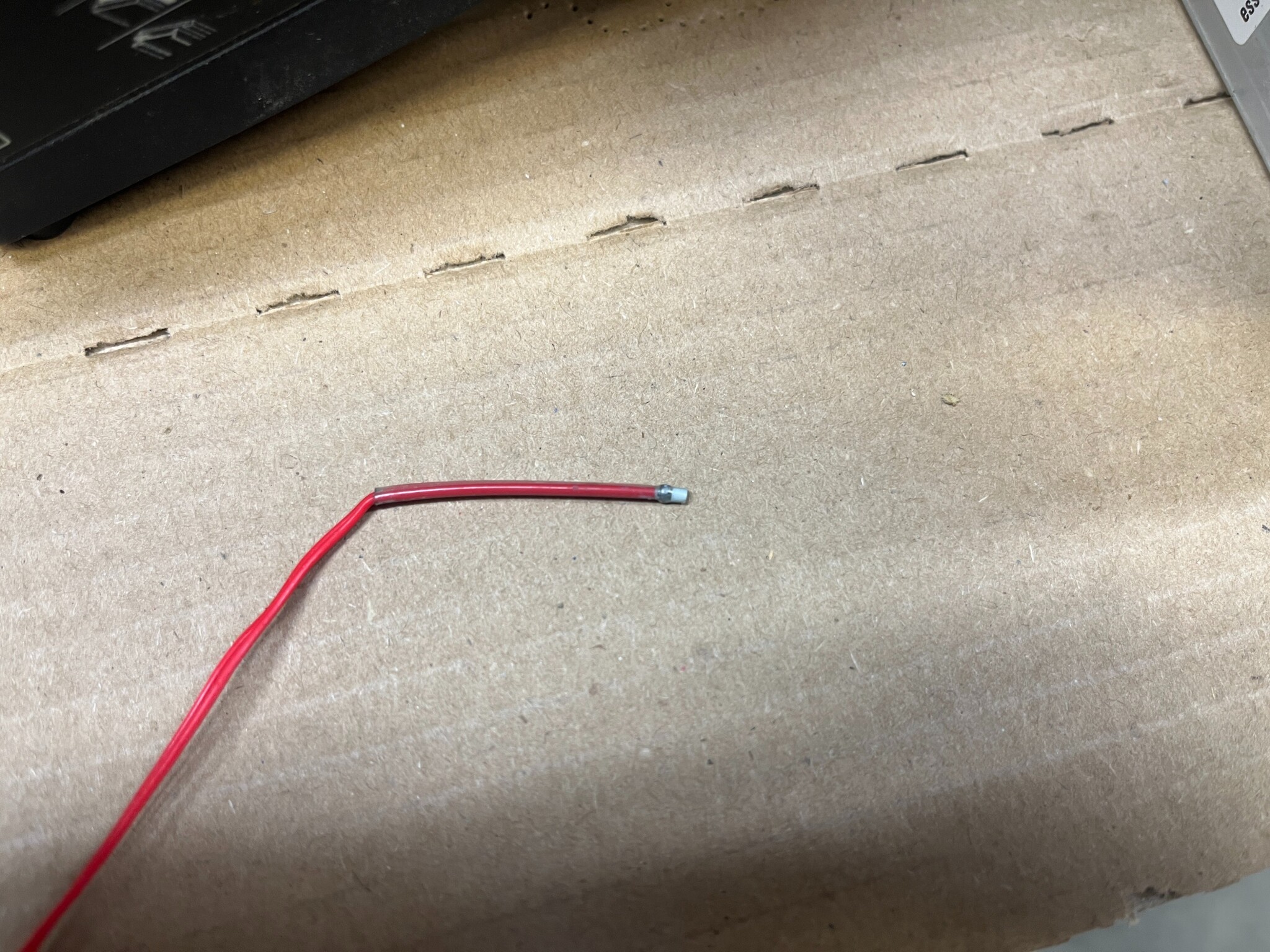

Efter lite letande upptäckte jag att det var andra änden av PTC-sensorn (Positive Temperature Coefficient). Se bild. Den ser ut som ett litet keramiskt element i änden på två tunna kablar, och jag kan inte se någon uppenbar skada eller brott.
Är det någon som vet hur den här PTC-sensorn egentligen ska monteras i en Kapex?
Ska den helt enkelt tryckas tillbaka i sitt hål så att den ligger nära lindningarna, eller ska den vara limmad eller fäst mot lindningen för att fungera korrekt?
Jag hittade PTC-sensorn som separat reservdel (491722) från Festool, vilket antyder att den inte är permanent limmad mot lindningen — men jag är inte helt säker.
Innan jag beställer en ny vore det toppen att veta hur den faktiskt är tänkt att monteras och om jag faktiskt behöver beställa en ny.

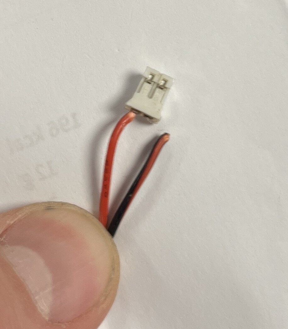

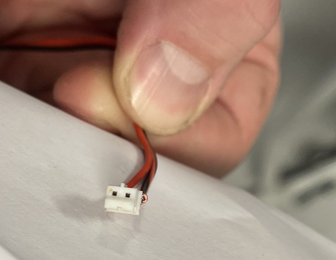

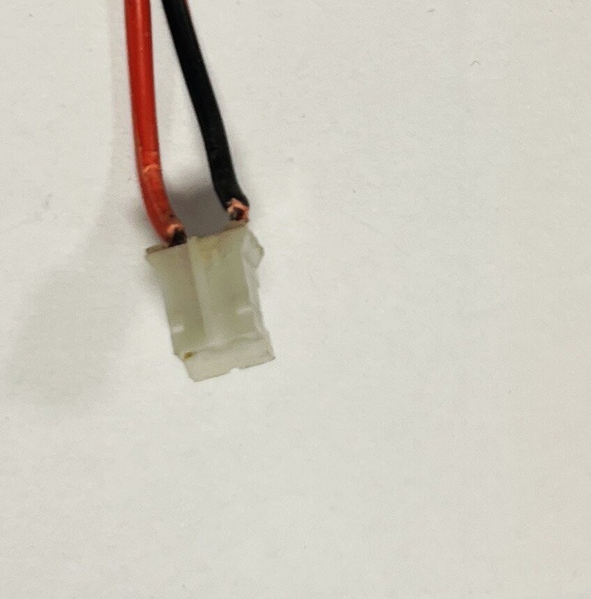

Då jag inte är så sugen att köpa 2 nya laserenheter för ca 1000 kr så skulle jag behöva ha tag på en kontakt.
Är det någon som kan hjälpa till och identifiera kontakten och var man skulle kunna tänkas hitta ett mindre antal.

Högst troligt är det en givare som kallas termokontakt ( TK ) eftersom du skrivar att den ska sitta ner/mot lindning. Sitter inbyggda i många lindningar på motorer och ska bryta/skydda motorn från övehettning, överbelastas motorn och den blir för varm, så bryter den, för varm så brinner lindningen upp.
