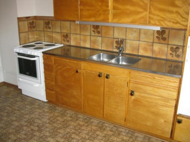

Vi har haft diverse olika taktiker men det hela slutade med att vi hittade ett renoveringsobjekt. Lägenheten i sig är välskött och helt fungerande. Däremot har bland annat det 60 år gamla köket lite tappat sin charm enligt våra ögon

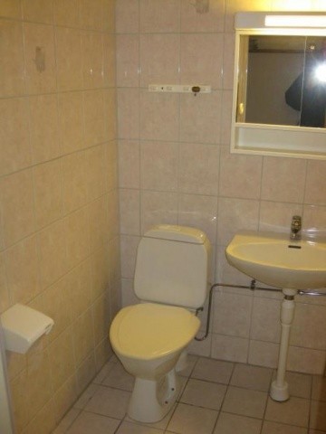

Renovering av badrum samt även förstora badrummet med hjälp av intilliggande klädkammare

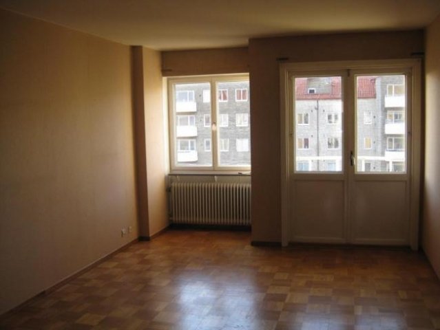

Parketten i vardagsrummet, går inte den att slipa, eller är den för skadad?
Oerhört vacker lyster i kökskåpens trä, men jag förmodar att köket är nedgånget för övrigt...

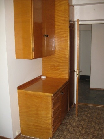

Ska ni ha kvar klädkammaren som inkräktar på köksytan?
Om man sätter en dörr till sovrummet från vardagsrummet går det att göra en ny KLK av hela den "bubblan" på hallen, genom att sätta upp en vägg rakt över. Lämna isåfall en bit kvar i hallen för garderob/kapphängare. Men vardagsrummet blir kanske för svårmöblerat då?

Vi tänkte först slipa parketten men den har gått upp på några ställen och har således lite sprickor här o var =/
Vi har hittat två jättefina golv från Alloc, ett i ekstuk som vi kommer ha i hallen, vardagsrummet och köket och ett ljusare ek i sovrum och arbetsrum.

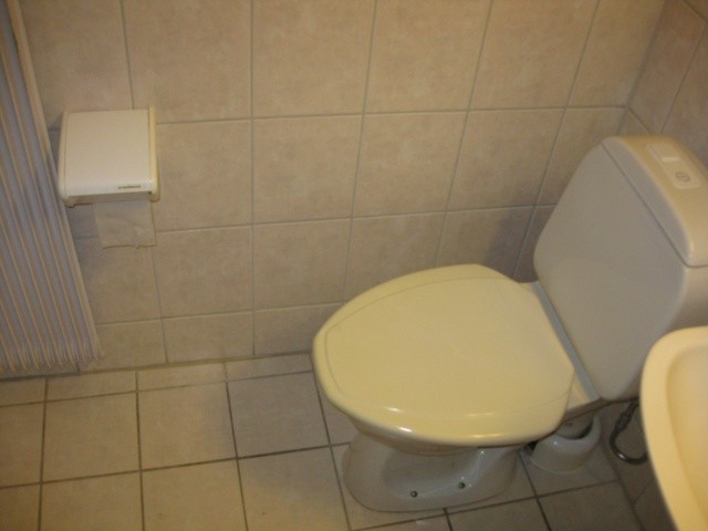

Här kommer en bild på hur vi tänkte ha planlösningen för att få badrummet större:
Angående köket så är det helt otroligt vilket skick detta är i. Det är svårt att tro att det suttit i närmare 60 år. Den äldre damen som bott där har onekligen tagit väl hand om sin lägenhet.

Om ni inte väljer att behålla köksskåpen hoppas jag att ni demonterar dem varsamt för många vill ha sådant.

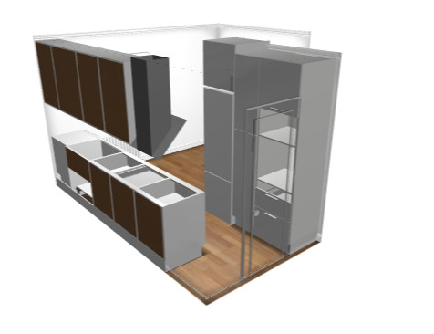

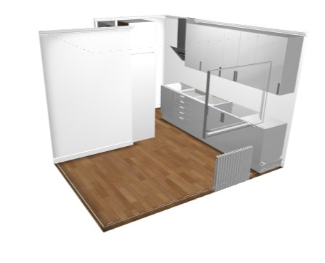

Här kommer några bilder på tänkt kök. Vi kommer köpa stommarna från IKEA men välja vitvaror från annat håll.
Ugn och micro kommer från Whirlpools Ambient Line serie. Går i vitt glas. Och tror det blir snyggt med den högblanka ytan på skåpsluckorna.
Vi kommer välja hällen från LG samt även kyl&frys från LG då de har en hel rad smarta funktioner.

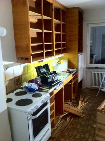

Då var dagen D här och jag är precis hemkommen.
Det hanns med en hel del idag trots att jag bara kunde vara där halv dag. Imorgon händer det förhoppningsvis ännu mer.
Det som gjorts idag är:

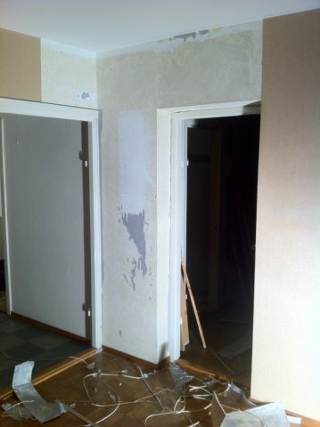

Börjat riva ut köket

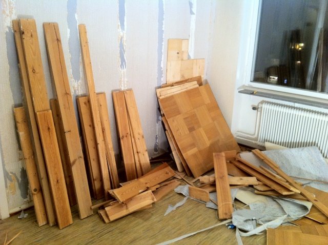

Rivit upp hela sovrumsgolvet plus lister
Rivit samtliga hyllplan i sovrummets garderob
Rivit en del tapeter, dessa föll ner i princip. Enbart ett lager.

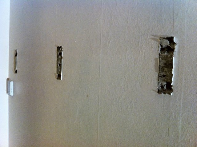

Monterat ner gardinfästen samt hatthylla. Inte den lilla hatthyllan som fanns och synnerligen inga små hål den lämnade efter sig.

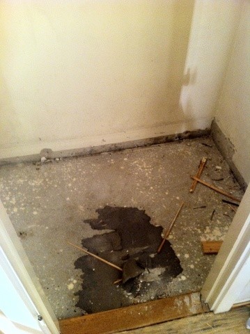

Är lite orolig för plastmattan jag drog bort i den lilla garderoben. Ni ser en svart fläck på bilden.
Där är även träfärgade plastmattor i samtliga andra rum. Kan det vara asbest som har använts för att limma fast detta?
Jag märkte inget damm, men oron fanns att det fanns asbest i rummet. Huset byggdes nämligen 1954 så inte helt otänkbart att asbest användes.
Tänkte svänga inom färgbutiken imorgon för att köpa lite andingsskydd. Borde allafall skydda lite.
