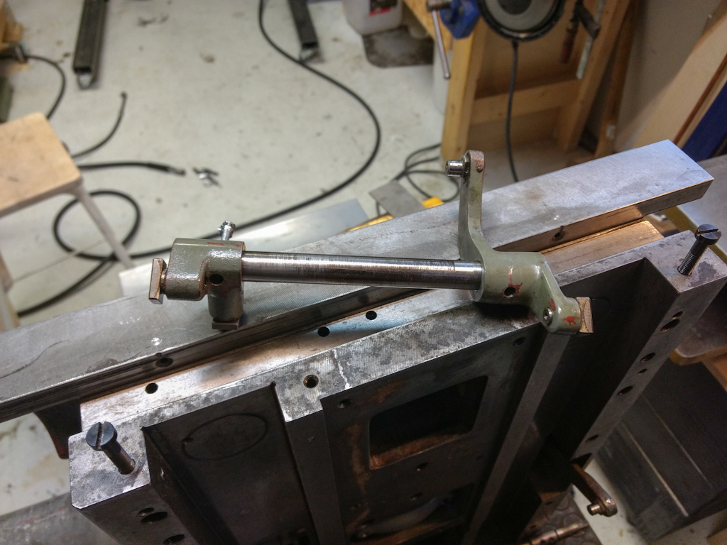

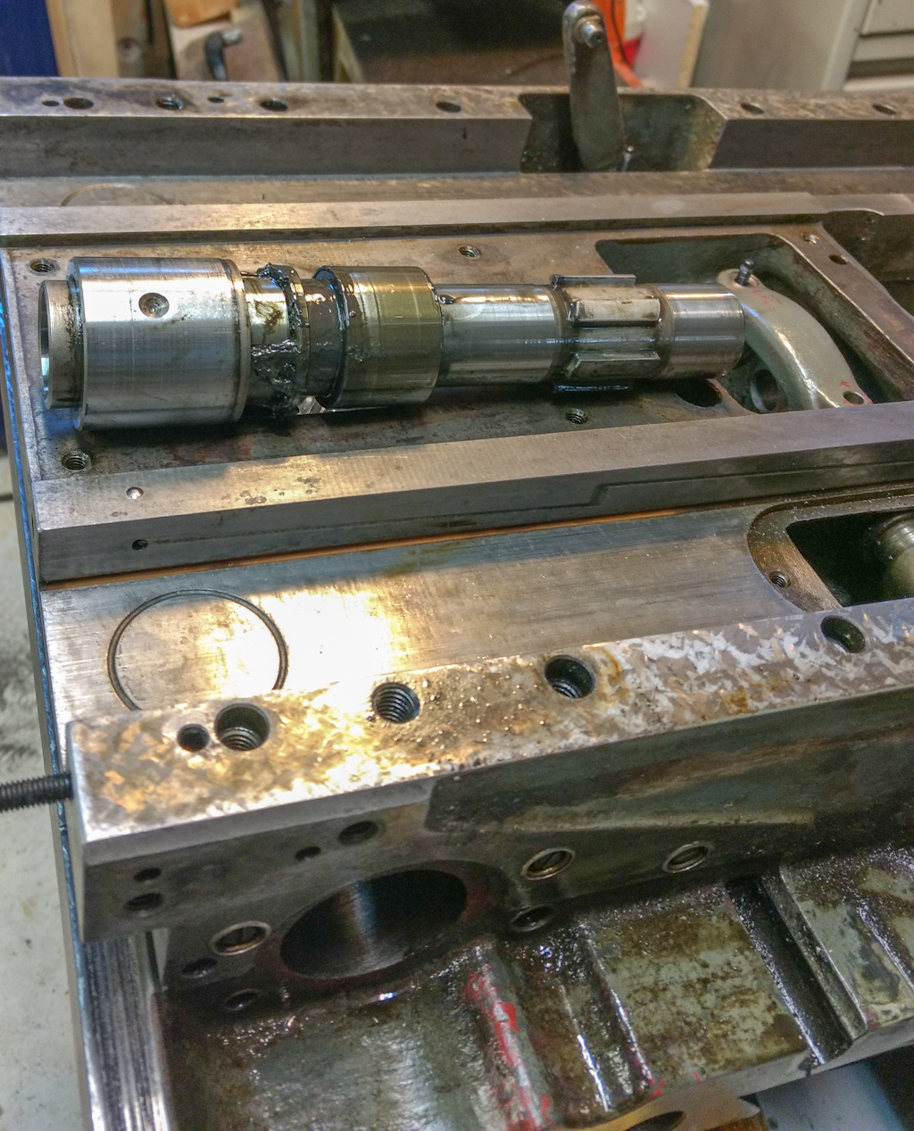

Fick iallafall ut axeln igår. Det blev att borra ut det nedre stiftet och det blev inte så fint så jag borrade om hålet till 5mm, nu får jag skaffa en 5mm 1:50 brotsch också, har 4 och 6mm.

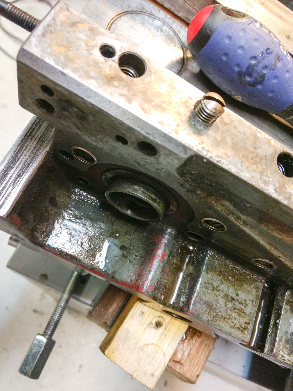

Nu rent teoretiskt bör jag kunna knacka ut de diverse delarna för X-ledet men det har inte rört sig. Det finns en skruv som ska hålla bussningen i andra bilden på plats men den har jag skruvat ur. Enligt en jag talar med som gjort samma sak på sin maskin så bör det inte kräva mycket kraft, så man blir lite orolig att banka för hårt. Jag undrar om jag bör prova med värme eller kyla kanske för att få bussningen att släppa.
Då jag fick reda på det finska ordet hittade jag mera resultat. Etra lär också ha men vet inte om dom har i lager.
Nu fick jag ut den, den var ju stål och inte brons som jag förväntade mig. Men det källor jag går efter är för lite modernare maskiner än den jag har. Nå nu är den ute. Orsaken den fastnade tror jag var att den kom på sne.

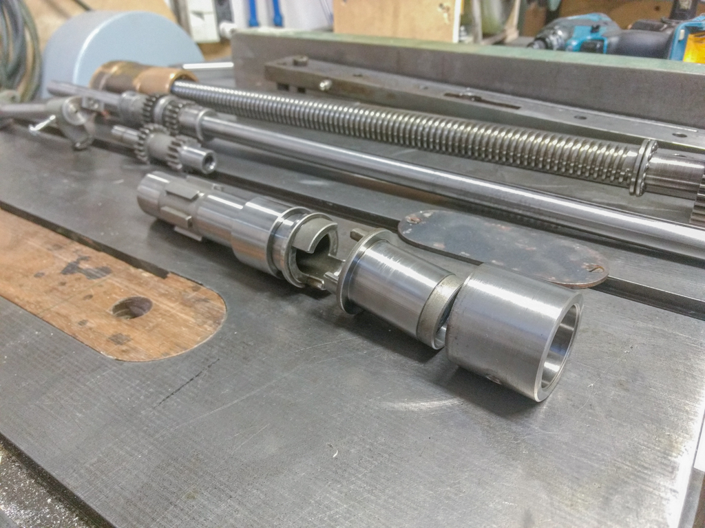

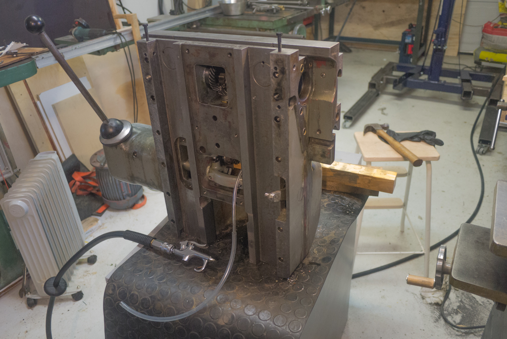

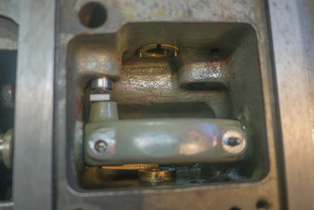

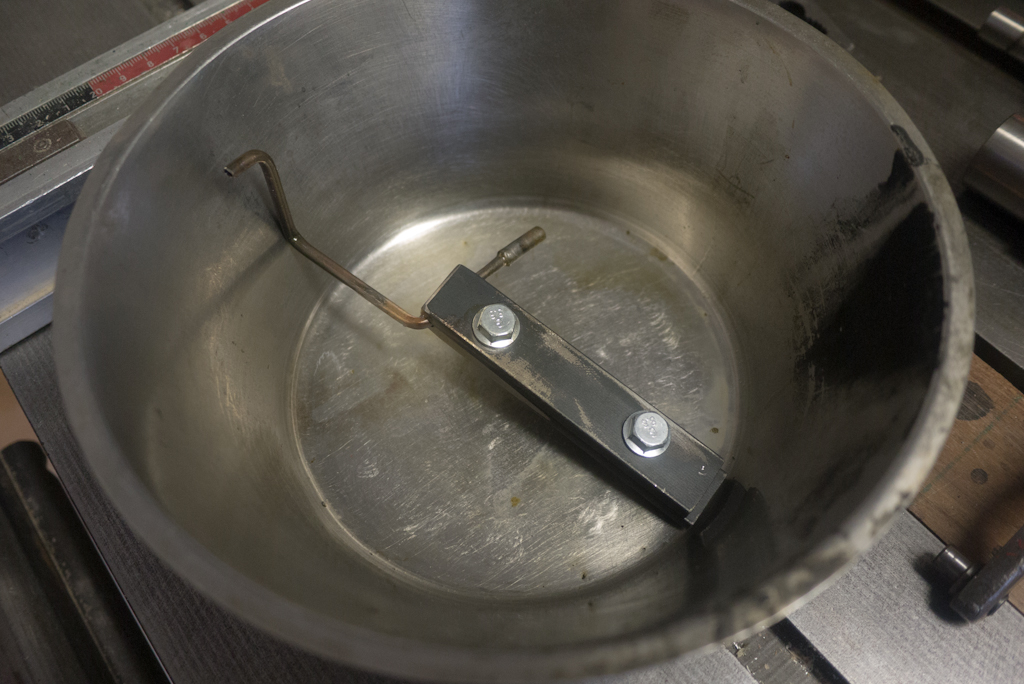

Jag trodde jag var färdig med demontering men nej det är ännu en del som måste bort. Nämligen den böjda tuben här som droppar olja på ledskruven och kugghjulen där. För andra har problemet varit att den varit helt återtäppt med smörja. För mig så var den helt oblockerad. Ingen restriktion alls... och det är lika dåligt det. Tuben är kopplad till en reservoar som ligger under X-ledets bussningar och oljekanaler. Olja därifrån kommer ner i reservoaren och via tuben droppar det ner på ledskruven. Även ett hål på framsidan så hjälper till att smörja glidytorna där. Men tuben ska ha en bit med filt som gör att reservoaren inte rinner tom direkt. Om den är tom så blir det för mycket olja på ledskruven och det blir för lite olja till de andra ställerna. Så den måste komma ut.
Satt fast ordentligt, fick tillverka ett verktyg för att få grepp om tuben utan att deformera den, jag använde en liten kofot för att bryta ut den, sen värmde jag och kylde i omgångar. Det var slutligen efter jag gick efter en större brännare som jag fick loss den.
Tur jag fick bort den dock, nu kunde jag applicera tryckluft in i reservoaren, jag täppte till hålet på framsidan och det höll för 5-6 bar. Uppenbarligen var det totalblockage i kanalen mellan X-ledet ovanför och reservoaren. Efter en stund så började det komma upp svart smörja och det började flöda luft. Jag har försökt rensa ur kanalerna och reservoaren genom att köra fotogen och tryckluft igenom den och det verkar nu flöda som det ska. Nu måster jag ta reda på vad för sorts filt det ska vara.

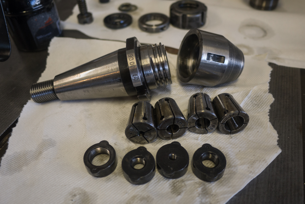

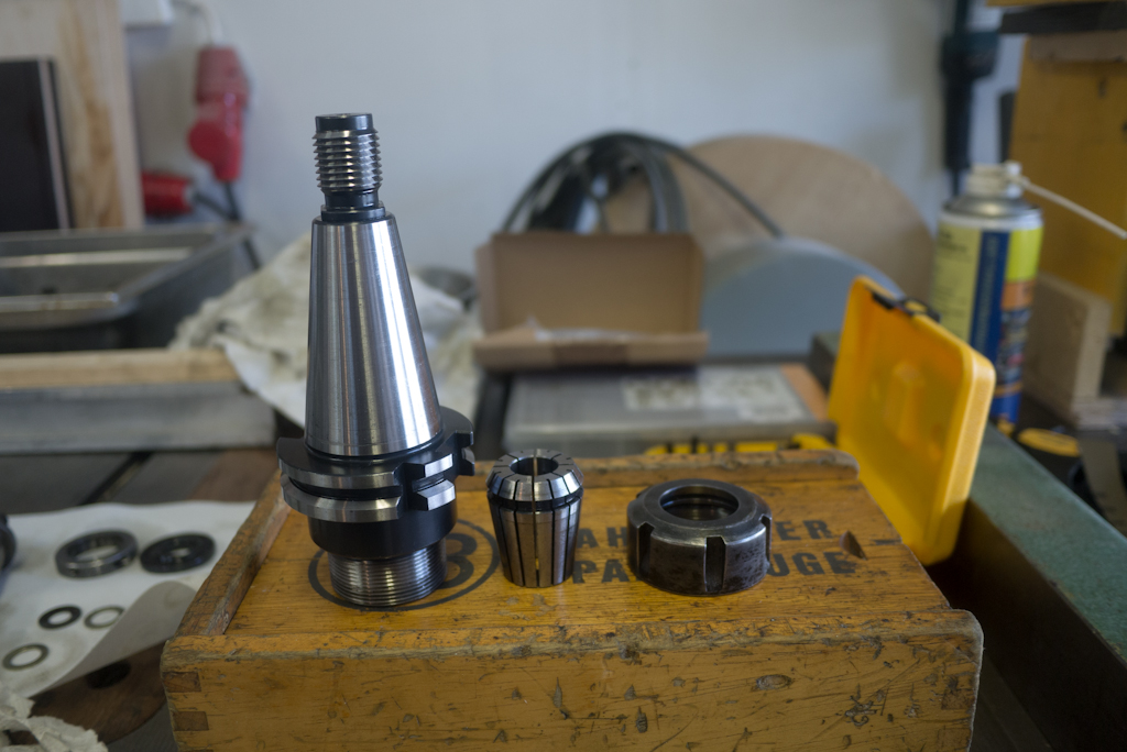

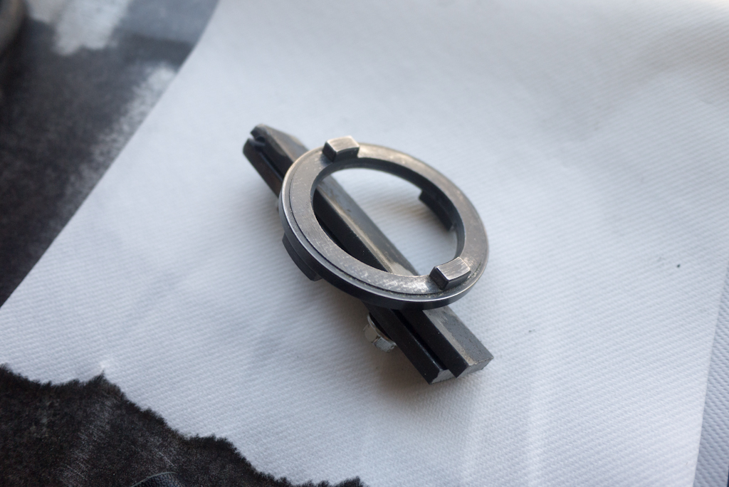

Upptäcker att Deckel har ett lite eget system i spindeln, som jag förstår det har frässpindlar i SK40 två klackar som ska låsa in i verktygshållarna, flr att skydda mot att den glider i konan och skadar den. Nå Deckeln har inte några klackar på spindeln, utan istället används en sånhär ring. Vet inte varför dom gjort såhär:
Okänt hylssystem

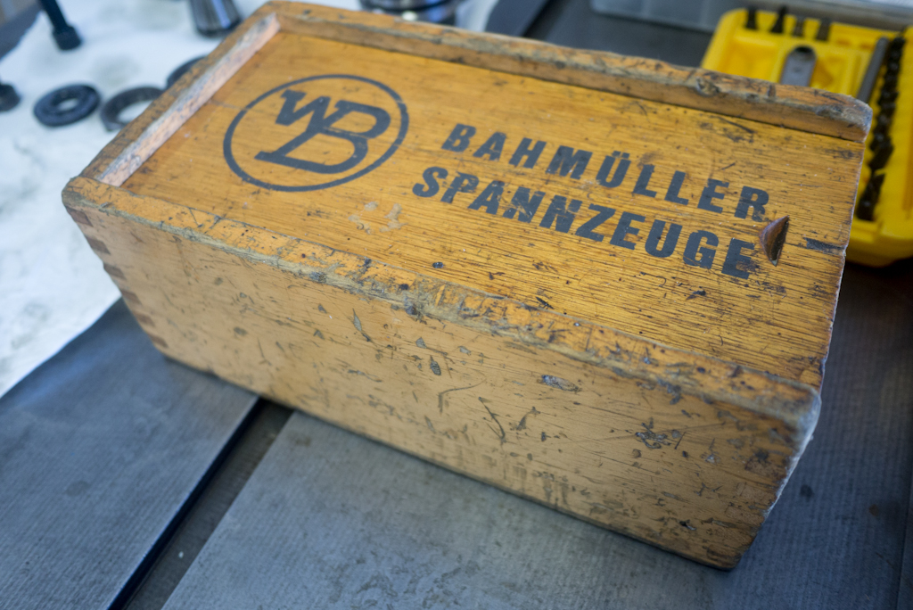

Tror detta är orginallådan.

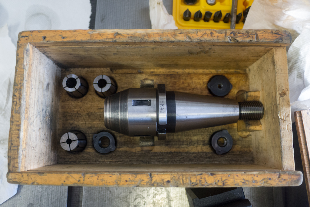

Er-32 hylshållare fick jag också, men den är inte SK40. Ringen passar inte på denna så:
Okänt hylssystem
Den första chucken är nog till för fräsar med gängat skaft typ clarkson de skall vara självlåsande om verktyget/fräsen vill glida i hylsan så drar den åt sig själv. Hylsorna liknar oz/ortlieb men kan lika gärna vara tillverkar specifik. Den andra chucken bör vara en bt40 med dragtapp för deckel monterad.
Jag har spenderat helgen med att forska i de här systemen och detta med alla benämningar kan vara förvrirrande. Men jag tror i den andra bilden så är det DIN 69871 enligt tysk standard, den i första bilden är DIN 2080. Med deckel dragtappar (S20x2 heter dom visst).
En ny drivring behöver svarvas för denna typ så det blir ett projekt då fräsen är igång.

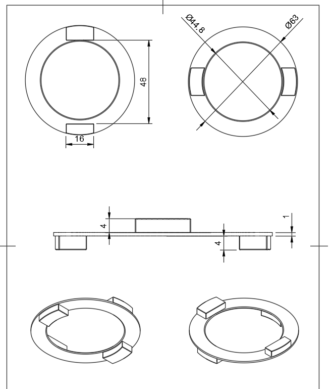

Idag gjorde jag en ritning i Fusion för en drivring så jag kan använda drivringen med DIN 69871 hållare. Detta blir ett projekt jag kan prova på sen när maskinen är färdig.
