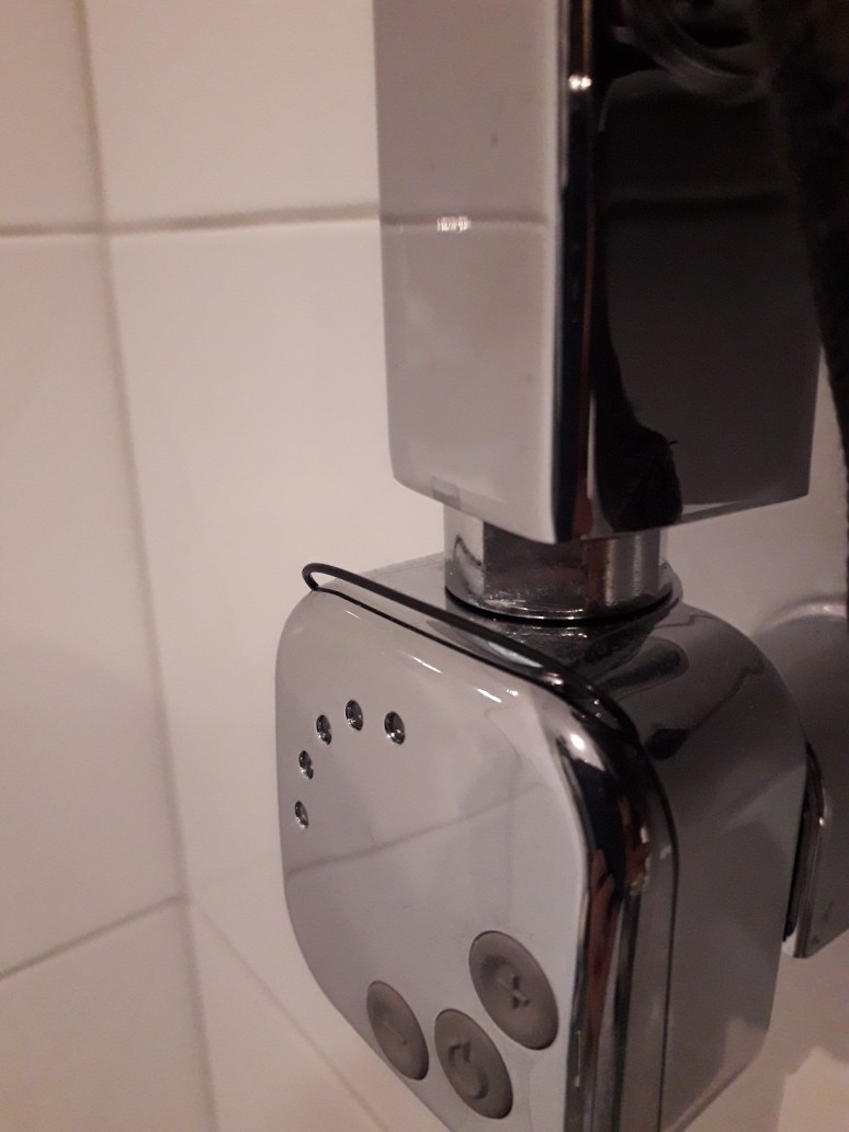

Handdukstorkens manöverpanel har en tätning i delningen. Som ni ser på bilden så hänger den utanför 4mm i överkant.
Denna sitter mittemot duschen så det skvätter vatten på den eftersom vi inte fått några duschväggar ännu.

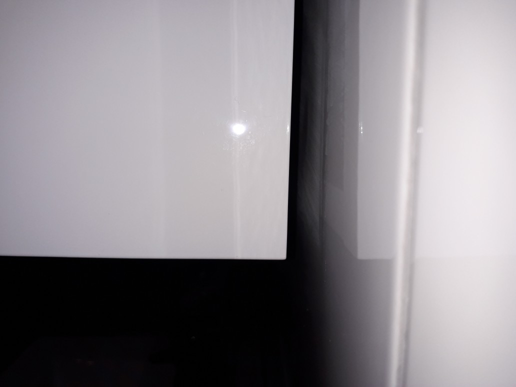

Badrumsskåpet över handfatet har belysning och ett eluttag. I överkant ligger skåpet tätt mot kaklet och i nederkant står det ut 1cm för att det ligger en kabel rullad bakom som man känner med fingret i underkant på skåpet.

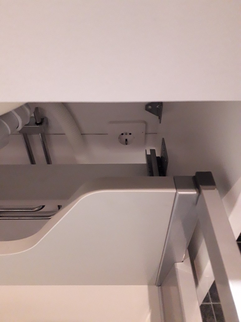

I kommoden så sitter det ett uttag på väggen som man kan nå om man skrapar armen mot lådan.
Handfatet är inte tätat mot väggen så om jag eller mina små barn råkar hälla ut ett glas vatten på handfatet så rinner det ned över uttaget.

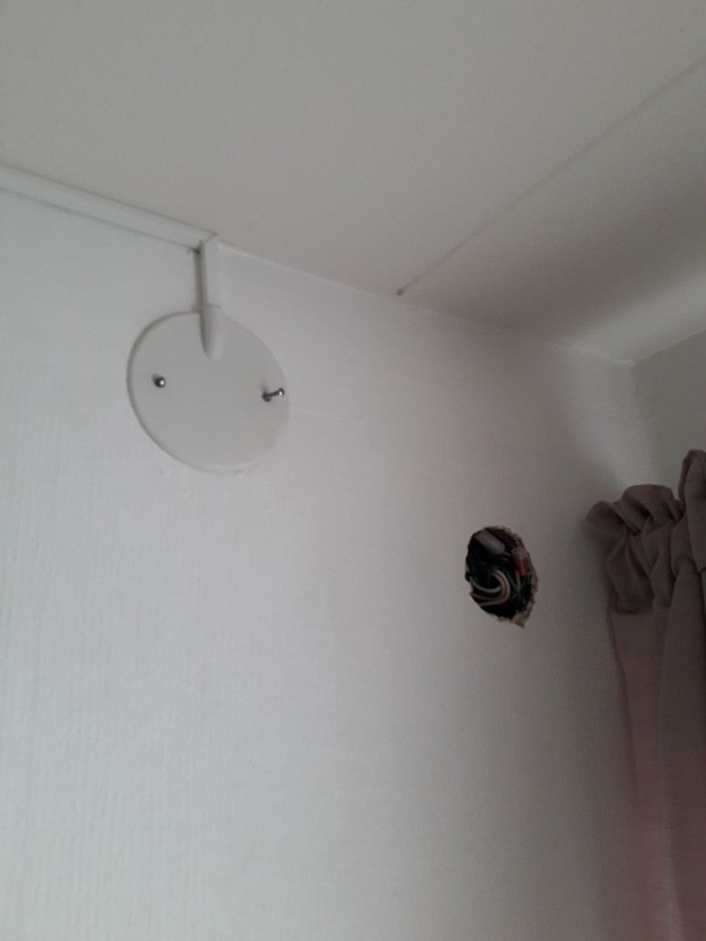

I min 9-åriga dotters rum så har det gjorts någon koppling av elektrikern men det sattes inte dit någon kåpa.

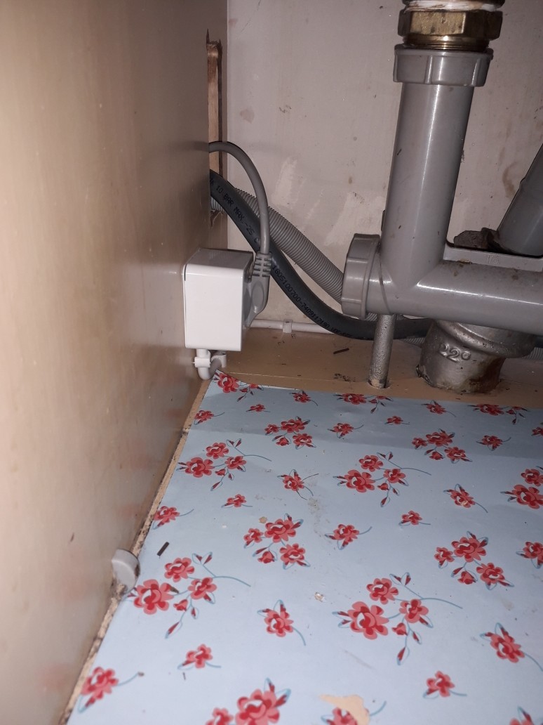

När elektrikern ändå var här så ville vi ha ett uttag för diskmaskin.
Jag vet att det ska sitta i ett skåp brevid maskinen och det har han gjort. Jag har läst att det ska sitta på min. 30cm från golv. Detta sitter ca 17cm från köksgolvet och det finns plats att sätta det typ 30-40cm högre om man vill.

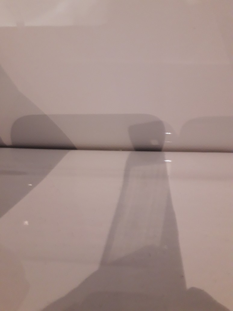

Ska naturligtvis rättas till och innan dess måste du se till att skydda panelen på något sätt så att det inte riskerar att komma in vatten som kan orsaka t.ex. kortslutning.D Dlmike skrev:
Gällande överskåpet så har vi varit och tittat en del på badrumsinredning under hösten och det är inte helt ovanligt att överskåpet inte sitter ända in till kaklet just för att det ska gå en elkabel på baksidan. Om det går att lösa på något bättre sätt när det gäller just ditt skåp är svårt att veta.
När det är uttag i kommoden så brukar de sitta direkt på kommodens vägg eller i lådan, dock svårt att veta om det går med din kommod. Det där är ju ett oanvändbart uttag. Det är normalt att täta med silikon mellan handfat och vägg.
Kopplingsdosor får inte lämnas oskyddade.
