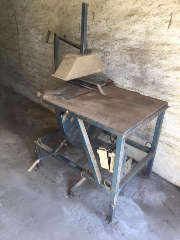

Tänkte att jag skapar en tråd som beskriver mitt renoveringsjobb med min nyinköpta såg.
Målet är inte en såg i nyskick, utan mer få en rejäl byggsåg funktionsduglig.
Vi börjar med annonsbilden
Den ser lite ärrad ut efter att sista tiden stått utomhus med en presenning över sig som skydd. Har sista tiden mest använts som grovkap av ved.

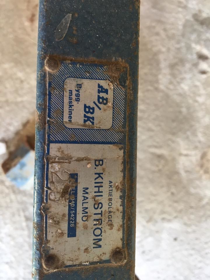

Tillverkaren av bordet verkar vara
Detta ska nog gå på något sätt. Sågen är tung som bara den. Just nu sitter det en 400mm klinga på, som jag ska se om det går att rädda.
- Ytrost på bordet
- Rostig slö klinga
- Gamla sortens 3-fashandske i metall
- Trög att gira med

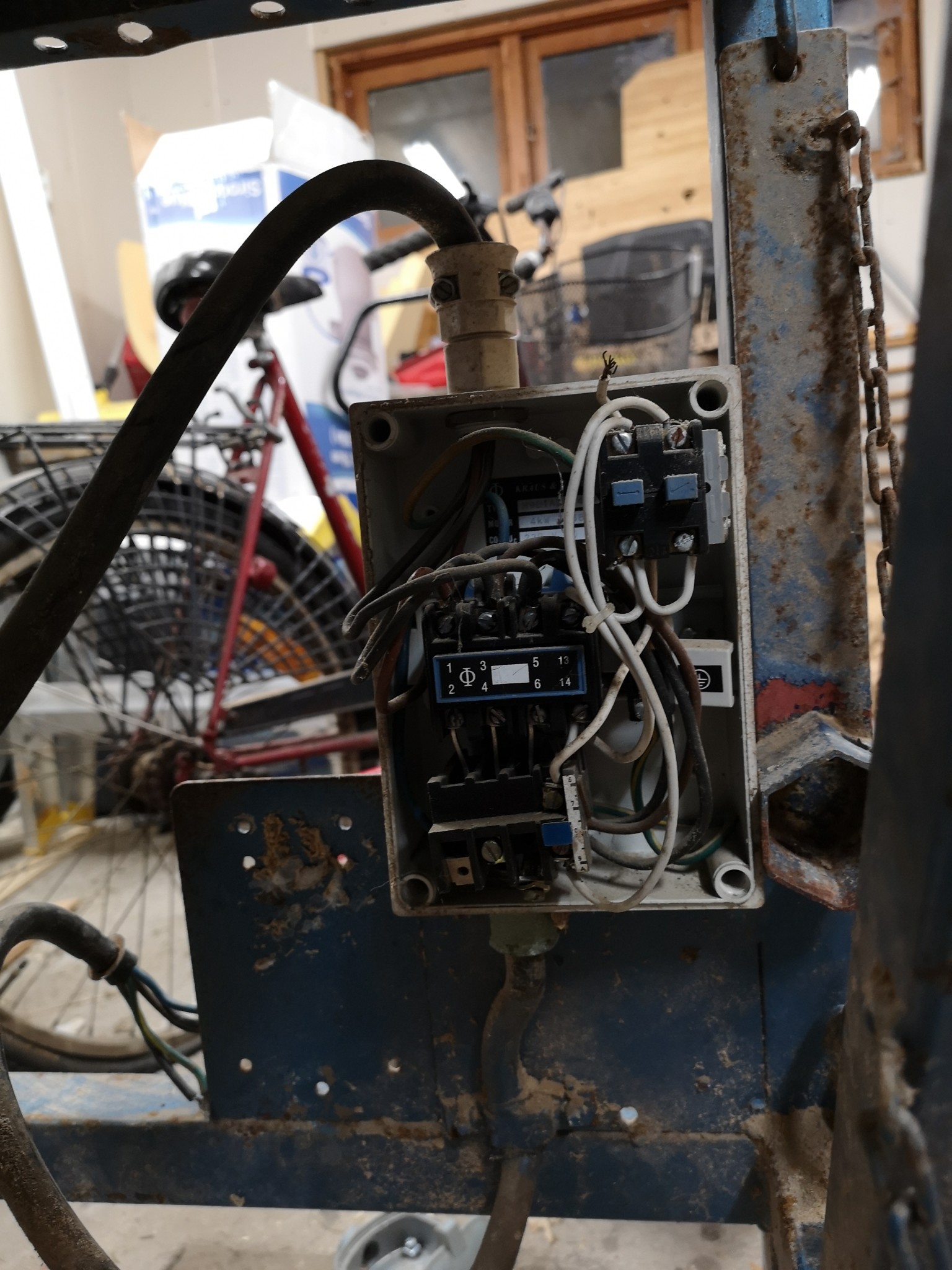

- Kontaktorn trasig och bypassad

Hann bara att spruta lite rostborttagning på den samt ta av 3-fashandsken igår kväll. Det är så mycket tid jag har för sådant här egentligen.
Öppnade även motorskydden för att se vad man kan göra åt den påstått trasiga kontaktorn.

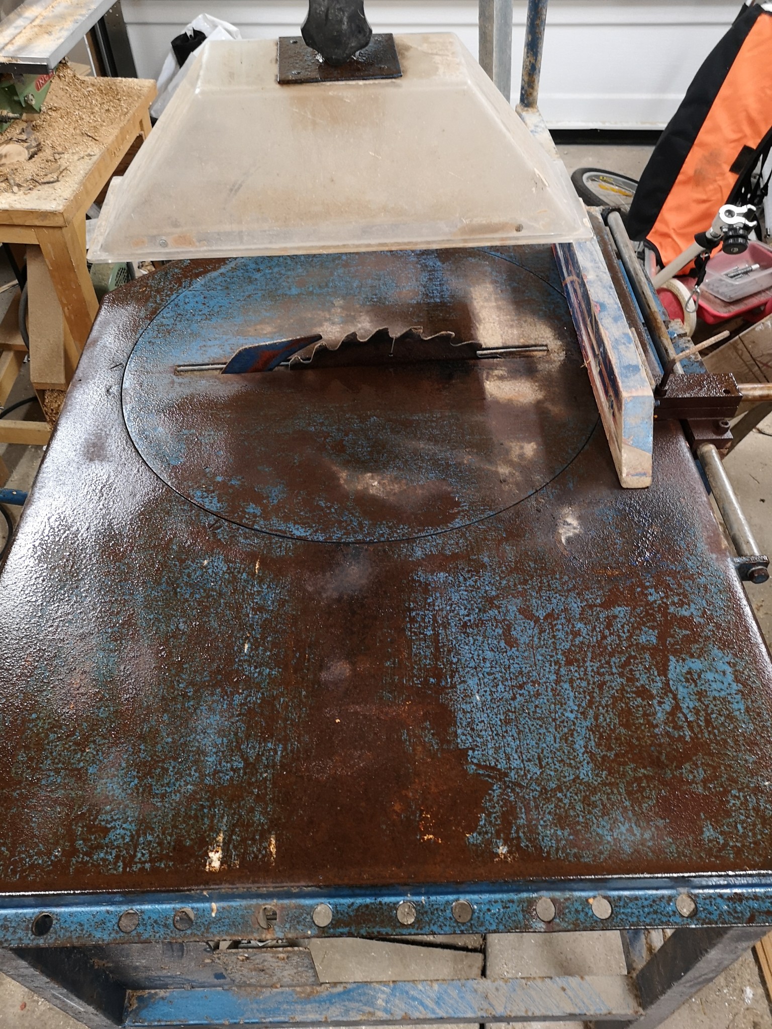

Angående målning, så tror jag att även bordet varit blått från början.

Ja titta!
Skulle jag vara dig skulle jag helt strunta i vilken färg den har haft och istället välja den som jag tycker passar bäst som ny färg.
(Det finns ju lite rost här och där, så snyggast/bäst blir ju om du blästrar/borstar hela ställningen rimligt stålren och målar om den.)
Hände inte så mycket igår.
Jag var bara ute för att se om rostborttagningen hade gjort någon skillnad, och ja, något släppte, för nu kan jag gira runt och alltså byta från kap till klyvläge.

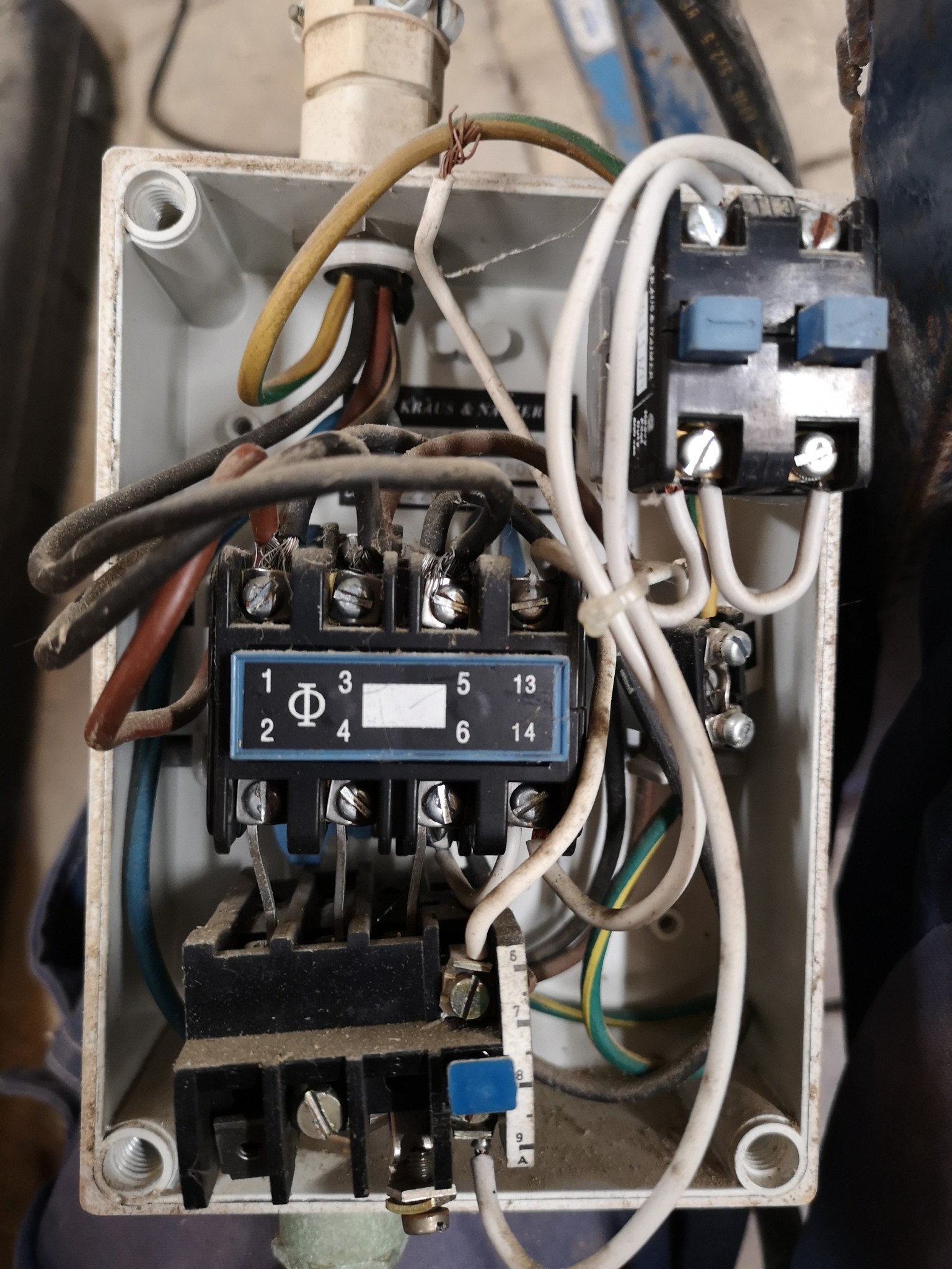

Bytt 3-fashandsken och direktkopplat den, för att kunna testa motorn. Den snurrar på fint, så inga problem där.
Kontaktor + motorskydd är monterade på en liten din-skena i kapslingen. Jag har bara kopplat lös det och inte haft tid att testa om det går att få igång. Hade ju varit önskvärt, då en ny kontaktor för tre faser inte verkar vara gratis (typ 500 spänn)

Gissar att man måste strömsätta den för att kunna testa?
De två blåa knapparna uppe till höger är av/på
Blåa knappen nere i mitten är reset.
Hela den stora brickan med siffrorna 1 3 5 13; 2 4 6 14 är klickbar, vet inte varför. Kanske att strömmen ska brytas om kapslingen är öppen?

I stället för att bara byta kontaktorn så finns det färdiga produkter med motorskydd, nollspänningsutlösare och start/stoppknapp i ett.

Att "brickan" är "klickbar" brukar vara för att man ska kunna dra kontaktorn manuellt ...nimhed skrev:
