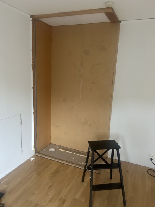

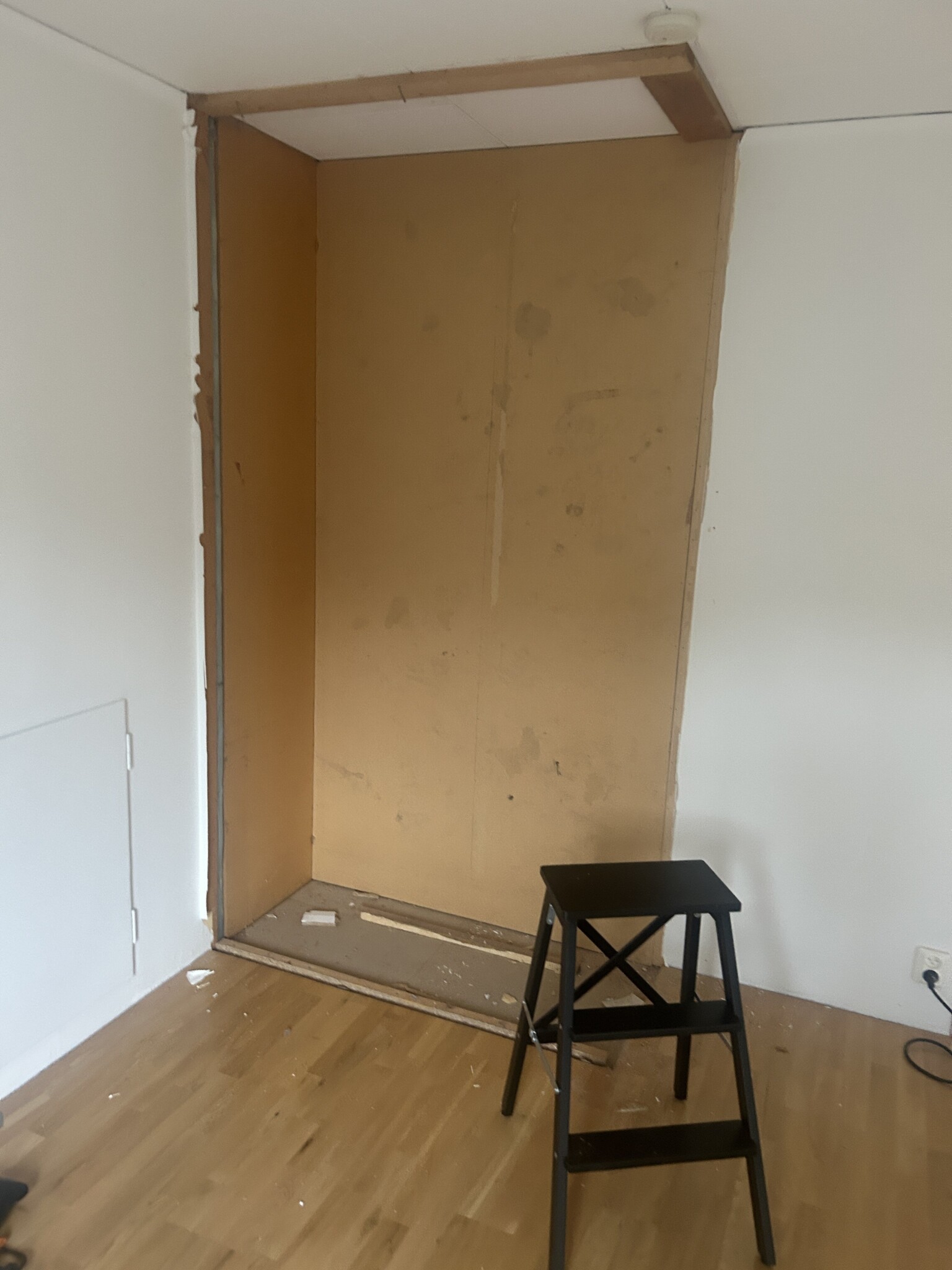

Vi håller på och river ut garderober i huset för att ersätta med annan förvaring.

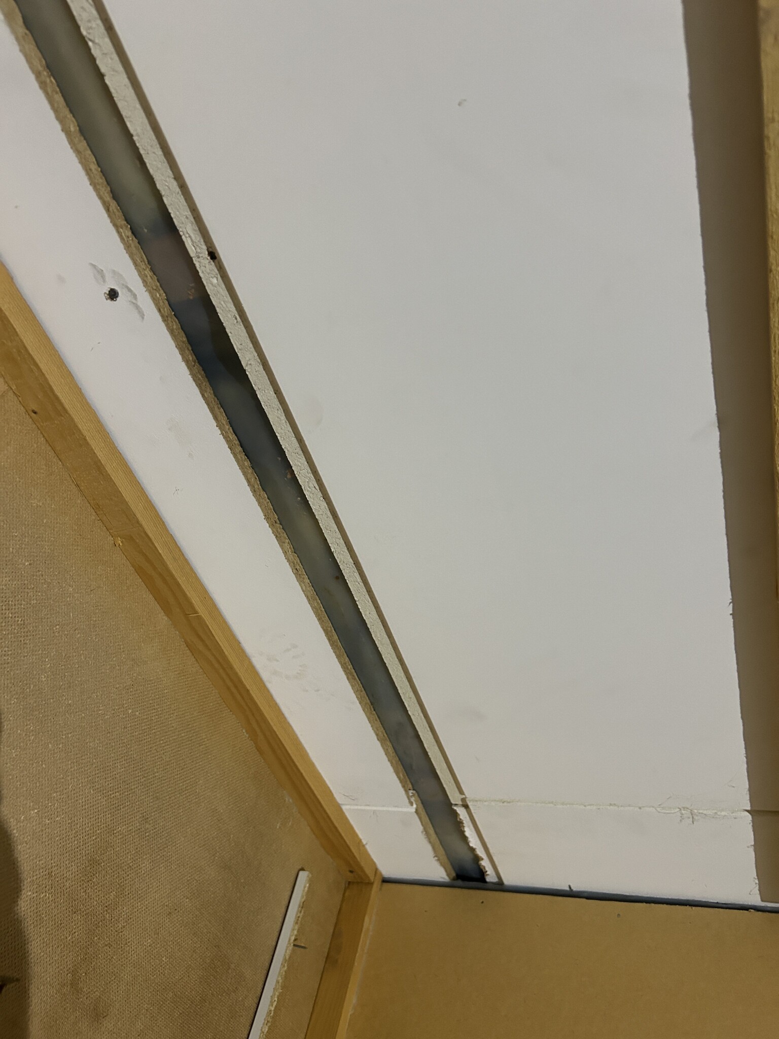

När vi monterade ner dessa hittade vi två glipor på ca 50mm, en i väggen mot kattvind och en i taket mot vind.
Ångspärr och isolering finns bakom.
Är det något byggnadstekniskt eller bara inte stängt av någon anledning?
  • Öppen garderobsyta med synlig glipa i väggen och taket, verktyg syns på golvet bredvid en svart arbetsstol.
  • Glipor på cirka 50mm mellan väggen och taket, synliga efter nedmontering av garderober, med ångspärr och isolering bakom.
Det har ingen funktion. Det blev väl bara så och bryddes inte om där det inte syns.
Jonas0
Tack då låter jag det vara när jag sätter in nya garderober som ändå räcker på samma ställe i taket och sätter gips framför det i väggen så det ska vara synligt utrymme framöver. 👍
