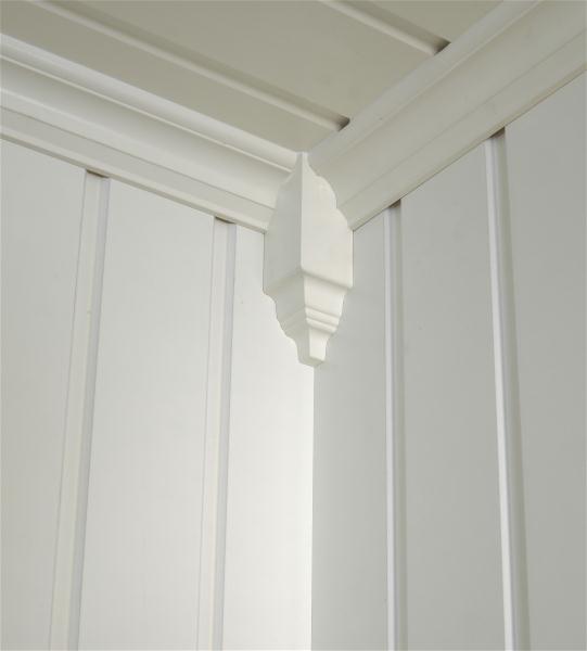

3000 mm x 0,01/100 % x 8 % = ca. 2,4 mm, eller 1,2 mm i hver halvdel.
I et hjørne møtes to lister, og krympesprekken vil bli større. Visuelt vil sprekken i hjørnet bli hypotenusen av hver lengdekrymping.
√(1,2² + 1,2²) = 1,7 mm
Krympingen øker da fra 1,2 mm til 1,7 mm.
