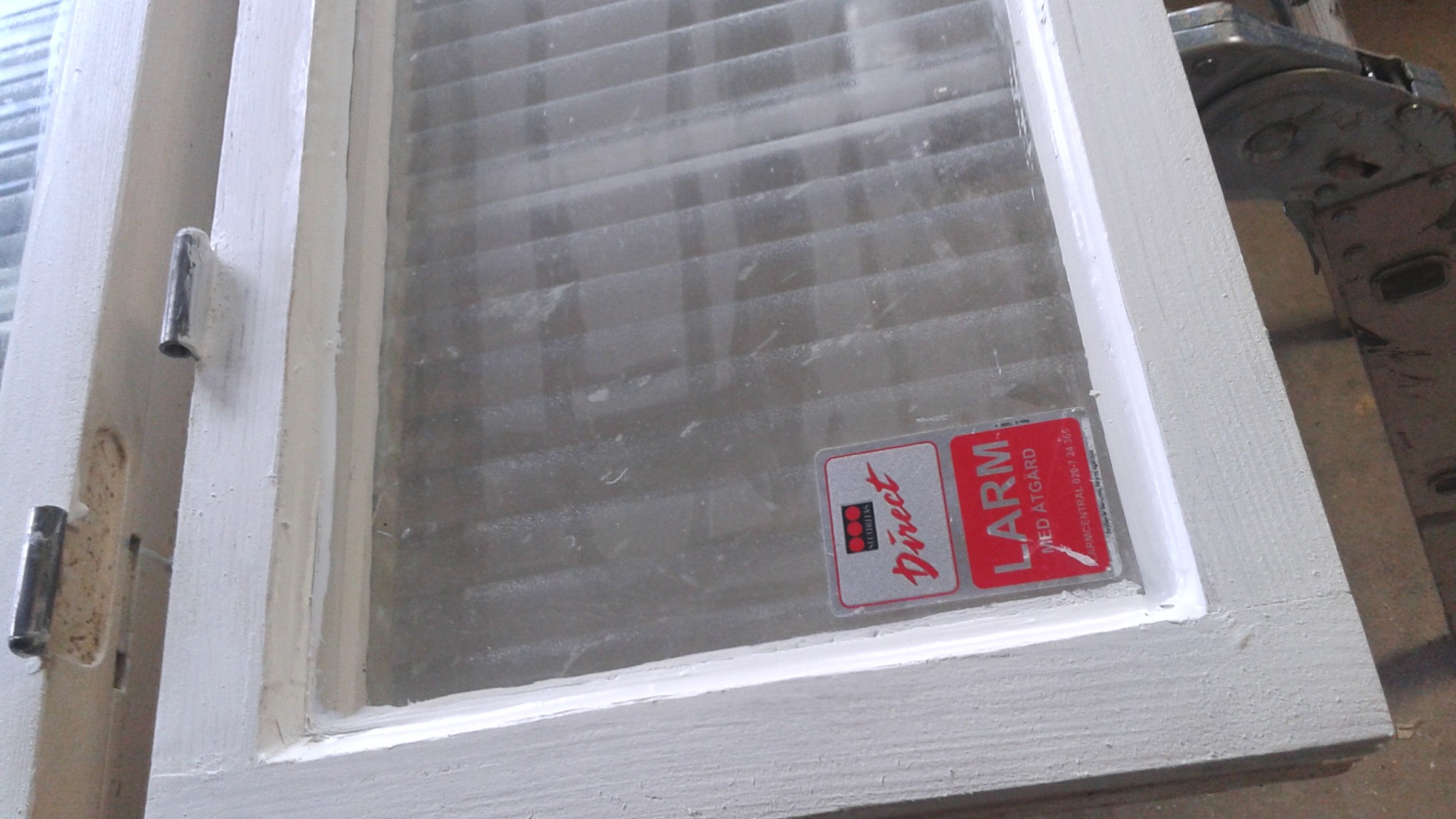

Är det 2-glas? Om det är 1-glas kan det vara värt att beställa nya tjockare rutor hos glasmästaren. Om det är gamla kan det vara 2-3 mm och det är ju inte lysande för värmeförlusten är nog hög. 4-5 mm glas kostar inte mycket när ni ändå håller på , jag gav ca 130 kr för en 4mm rutan på ca 80x50cm.
det är 2glas.

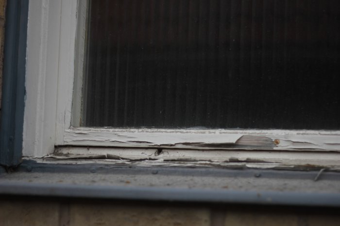

fönstrena har inte tagit så mycket stryk ändå. det är mest i botten av fönstret som det är skadat.
Detta är det sämsta fönstret, resten är ungefär lika fast i mindre omfattning.
tagit bort färg + kitt och slipat
Tänkte nöja mig med att måla om på utsidan av fönstrena. Bara att få dom trärena, kitta om och sen olja+måla. Kör alcros fönsterfärg och kommer ta tremcos fönsterkitt.

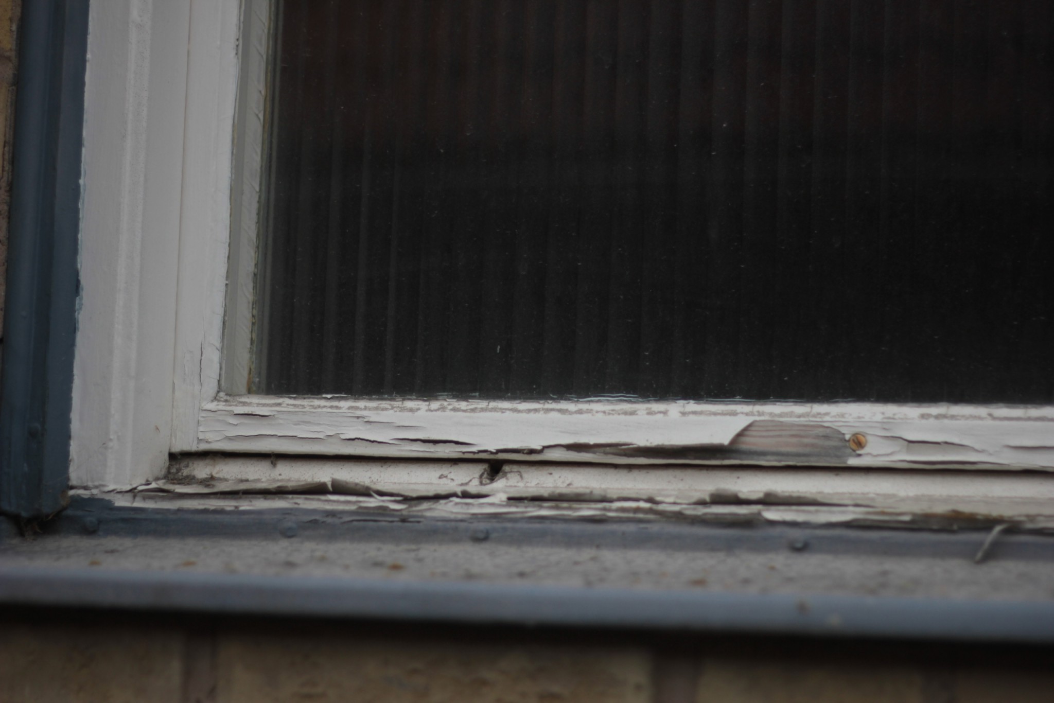

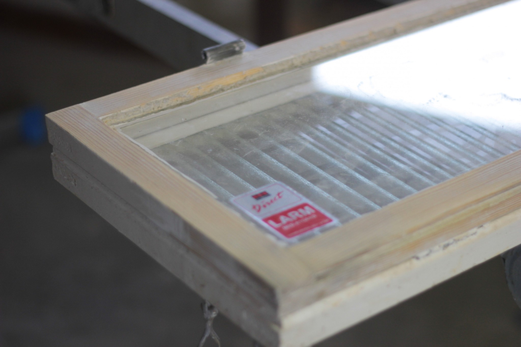

Om du bara har tänkt måla utsidan så är det inte lönt att plocka ut glaset.

Som jag förstått det behöver man lyfta ur glasen om kittet på undersidan är borta p.g.a. att det kan vara röta inne i fönstret. Men som jag också förstått det så bör det imma på insidan om det är fukt i fönstret.
Jag har gjort en bedömning av skicket och kommer bara att kitta om utan att ta ur glaset.

Grannen hade fått fåglar som käkade upp hans kitt. Så jag ska inte köra med linoljekitt av den anledningen.
Kommer köra detta:
https://www.byggmax.se/fönster/montering-och-tillbehör-fönster/fönsterkitt-vit-p18245
Övermålningsbart efter 1 dygn, vilken är en stor fördel, då jag inte vill ha fönstrena öppna och under renovering alltför länge
