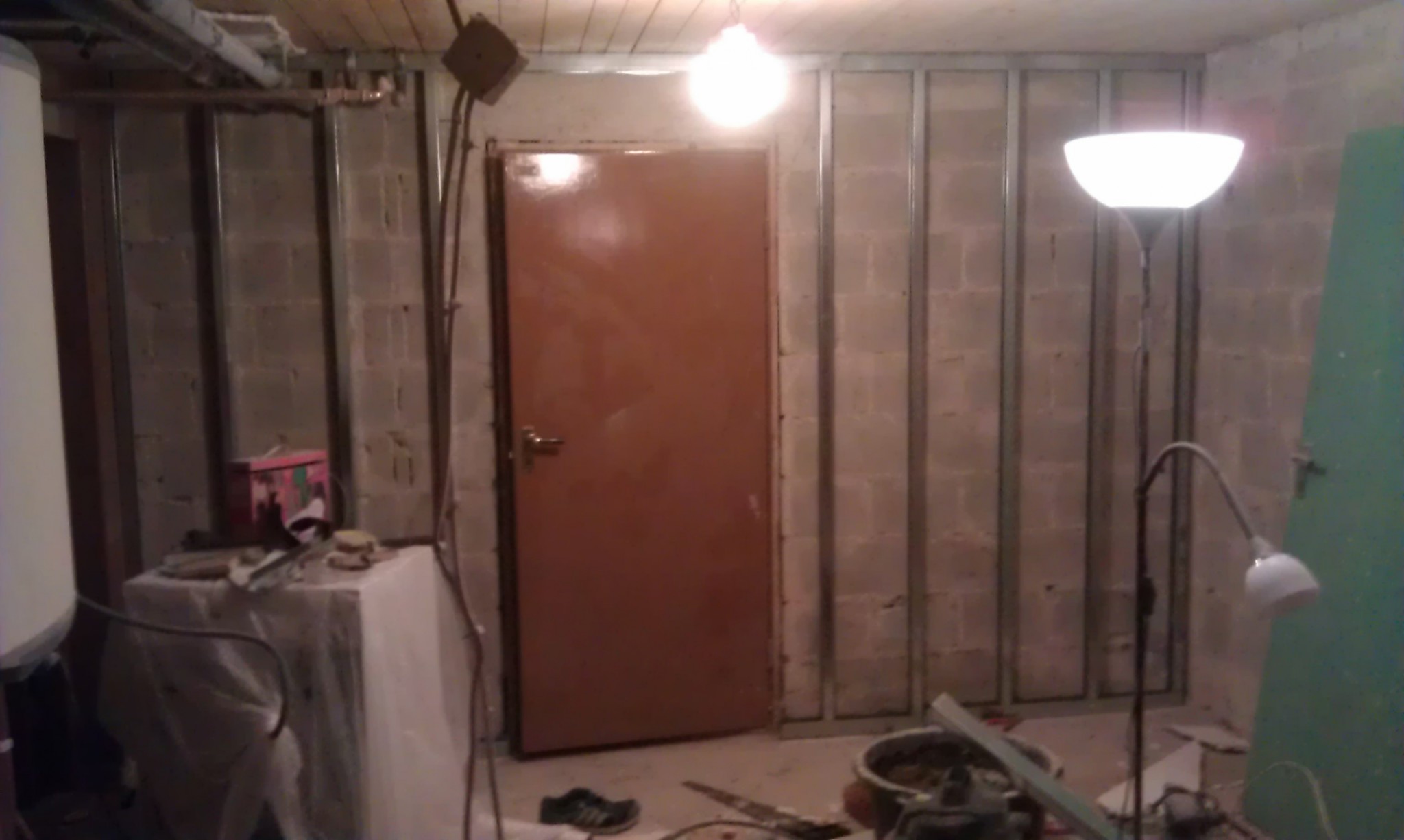

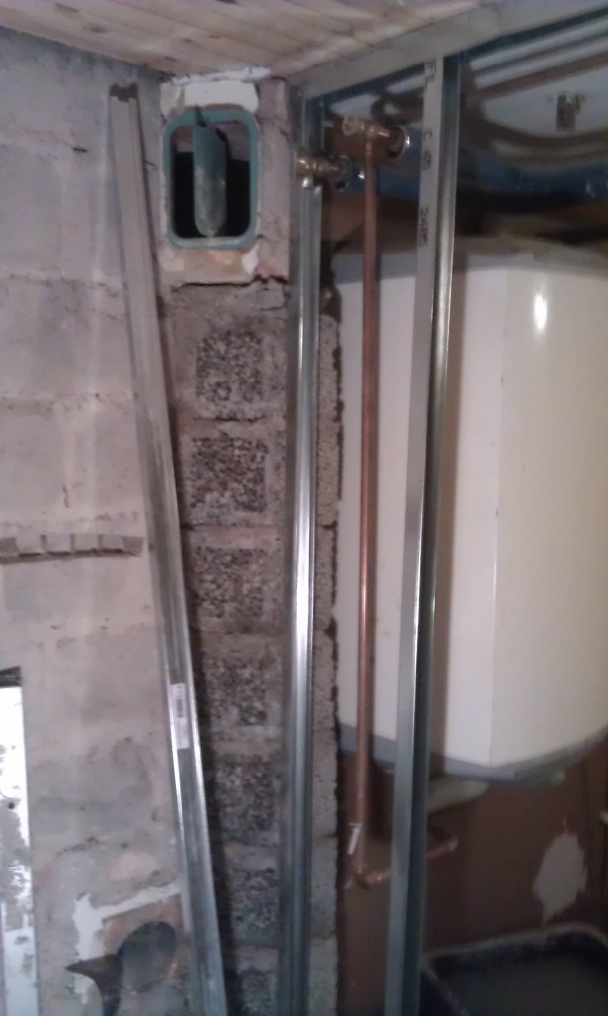

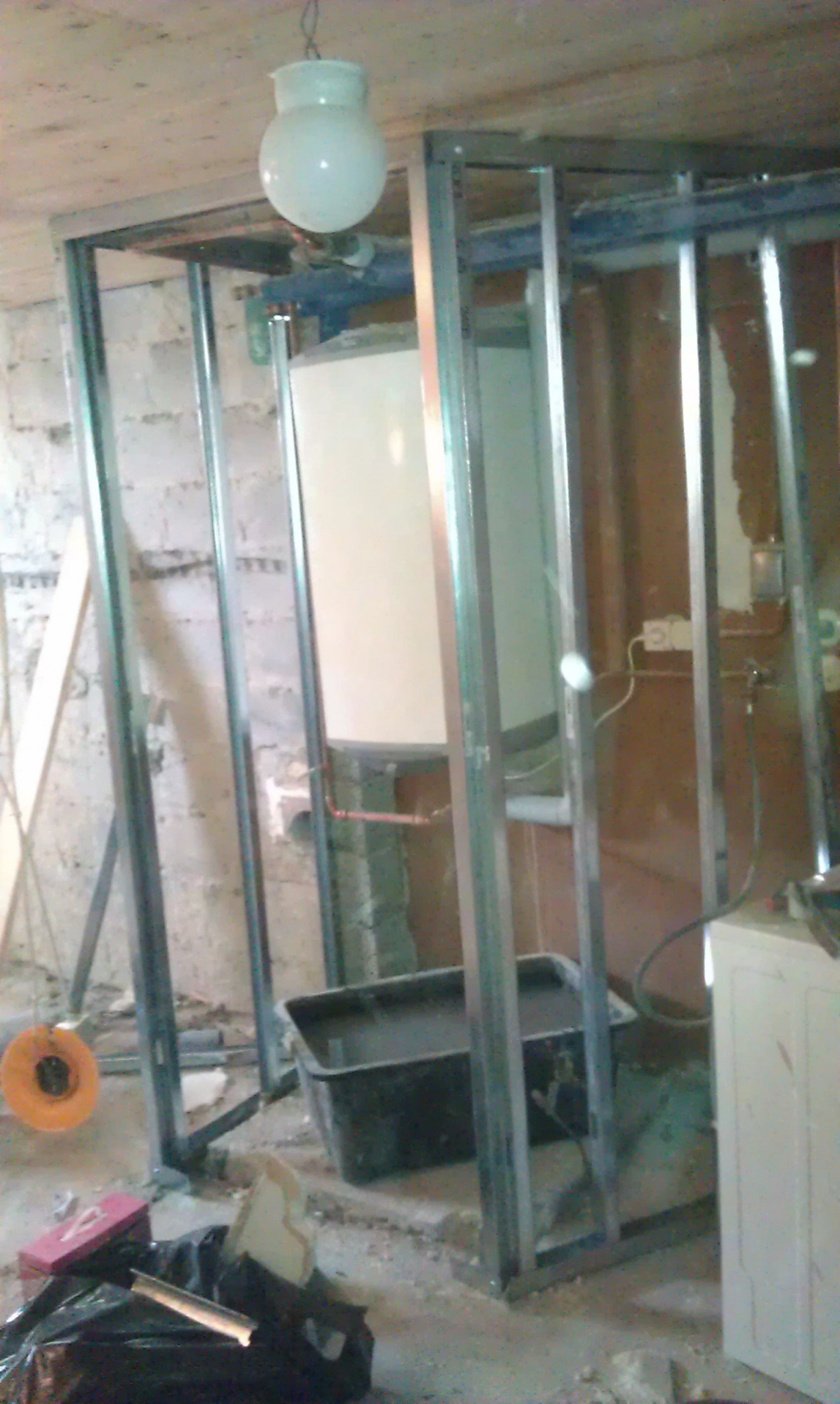

Reglat det mesta som ska reglas. Lite kvar.
Murade även upp en pelare som stöttar den där skorstensgrejen som hängde i luften förut. Blev sådär. Hoppas kunna putsa, så det blir en jämn övergång med kaklet sen.
