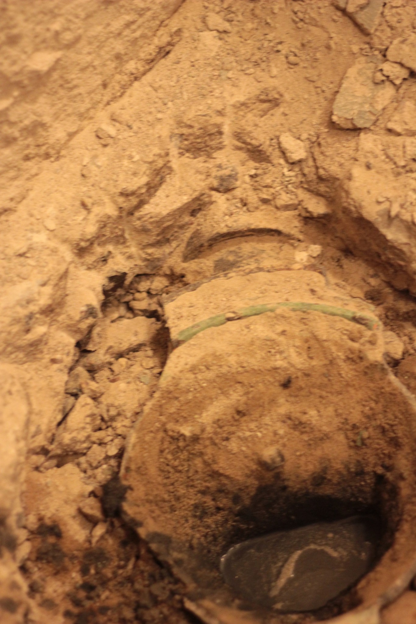

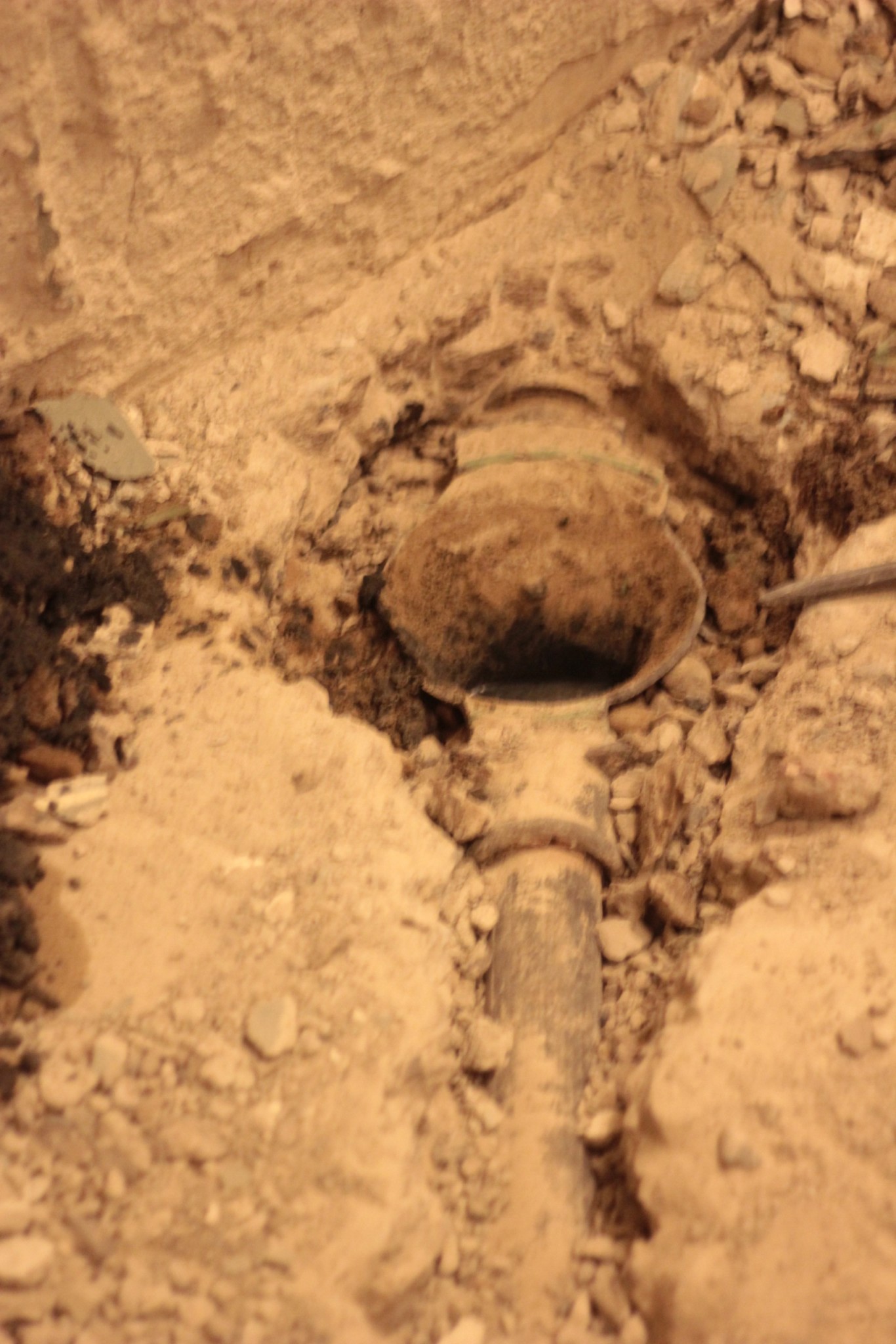

Då har man börjat bila upp avloppet i tvättstugan. Bilar med min lilla biltema borrhammare, men kom ändå halvvägs. Ska ner snart igen när dammet lagt sig.
Gott att man kan spara in lite pengar istället för att hyra verktyg hela tiden, även fast arbetet blir tyngre. Men vi har ju inte direkt överflöd på pengar, så att det är helt brilliant!!!!
Tänkte lite såhär när jag satte spettet i betongen "vad har jag gett mig in på?" Men när röret börjar komma fram, så känns det som att det inte blir så avancerat ändå.

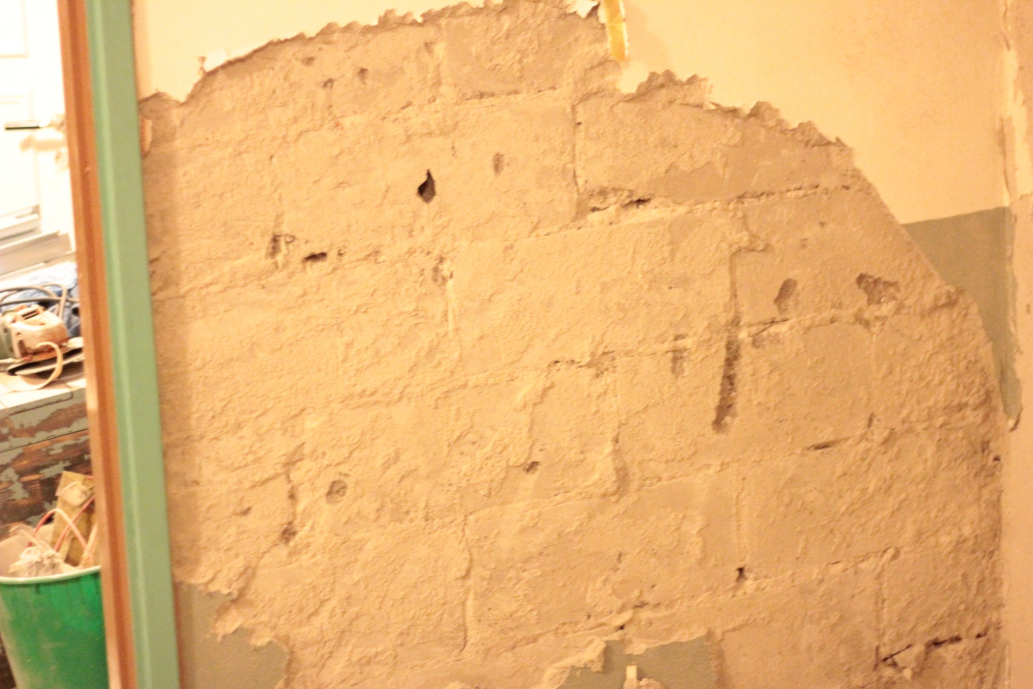

Nu behöver vi bara fundera på om vi ska riva väggen eller inte, ska ta reda på det där med mellanbjälklag o sådär. Jag tror dock att om jag bilar bort putsen på väggen, så kan jag se om den är uppbyggd av betonghålsten eller inte, och avgöra om den är bärande eller inte. Vill ju vara helt säker.

Jag misstänker att du ska byta golvbrunn?danpih skrev:Då har man börjat bila upp avloppet i tvättstugan. Bilar med min lilla biltema borrhammare, men kom ändå halvvägs. Ska ner snart igen när dammet lagt sig.

Thiger: mitt bottenbjälklag (det som skiljer ovanvåning och källare, går i samma riktning som takstolarna och även i samma riktning som väggen som ska rivas)
Om jag tolkar det rätt av alla faktorer, så är väggen icke bärande. Hade varit klurigare om den gått vinkelrätt mot takstolar/bjälklag.

Vågade inte köra ner den, den var murad som dom andra väggarna, dock 8-10 cm, medan alla andra väggar (förutom en förrådsvägg) är 20+ cm.
Därför blev jag lite orolig och bilade lite runt avloppet istället och fick fram hela stammen.
Men som det verkar så är det lugnt att riva denna vägg, med tanke på ritningarna och det faktum att väggen går parallell med bjälklag o takstolar.
Det enda som gör mig förvirrad nu är att det står i ritningarna: "Inre grundmurar - Bärande, 20 cm betonghålsten. Övriga, 7 cm plattväggar."
Vad är en plattvägg? Finns det typ platta murstenar?

Så såg den väggen jag vill riva ut när jag tog bort putsen.
Så här ser brunnen ut. Sedan går röret under väggen. Får läsa på hur jag ska ansluta till gjutjärnsstammen med plaströren.
