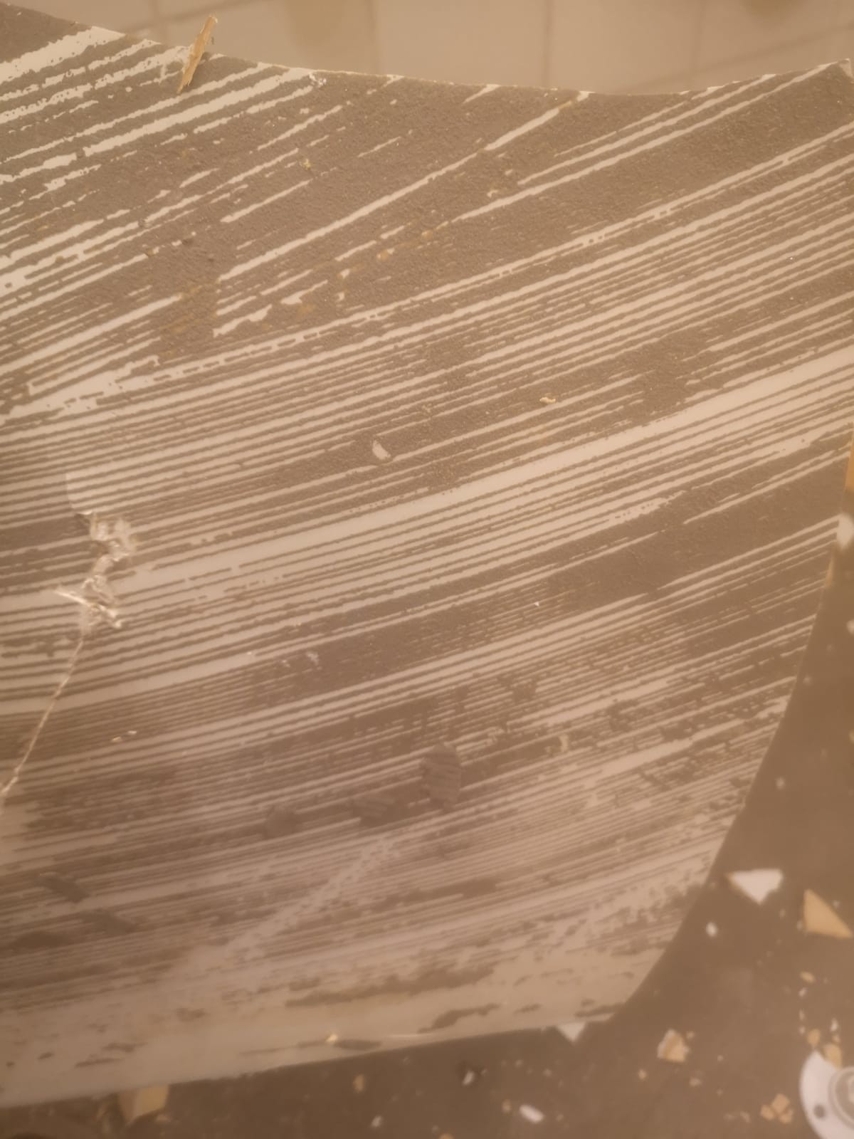

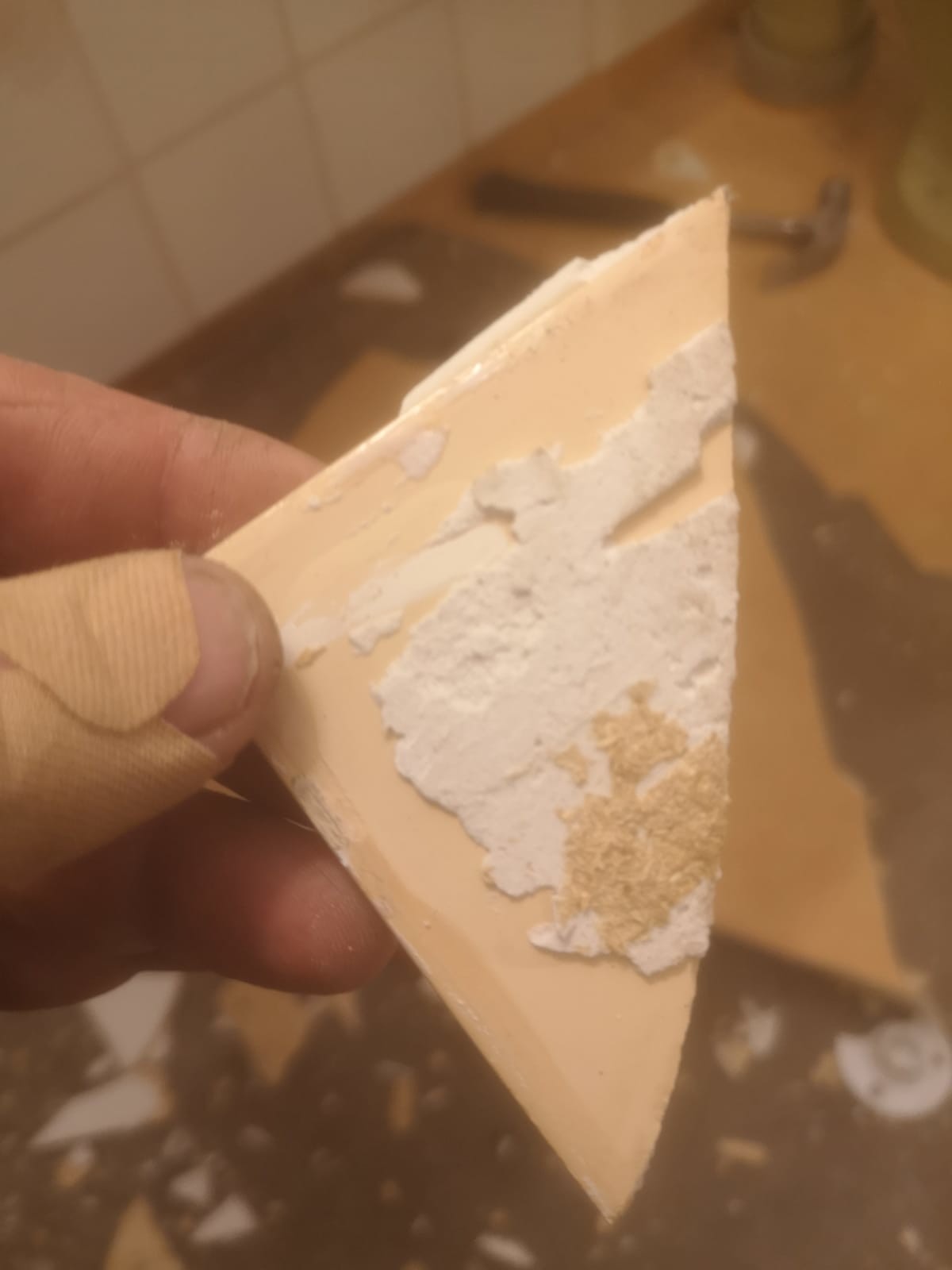

Silly Bear #1 Verktygstokig · Västerbotten · 691 inlägg 21 mar 2020 20:38 Silly Bear Verktygstokig Västerbotten 691 inlägg 21 mar 2020 20:38 #1 Hej Har just börjat riva ut badrummet hemma men kom på mitt i att kan det finnas asbest i det? Huset är byggt -80 Här är 2 bilder av undersidan av mattan och av kaklet Inloggade ser högupplösta bilder Logga in Skapa konto Gratis och tar endast 30 sekunder Inloggade ser högupplösta bilder Logga in Skapa konto Gratis och tar endast 30 sekunder #80-tal #asbest #hus #renovering
Stefan N #2 Verktygstokig · Stockholm Täby · 13 791 inlägg 21 mar 2020 20:40 Stefan N Verktygstokig Stockholm Täby 13 791 inlägg 21 mar 2020 20:40 #2 Ingen kan avgöra av bilder men det har ju vart förbjudet sen -75 och totalförbjudet sen -82 så skulle jag säga att risken är minimal.
Silly Bear #3 Verktygstokig · Västerbotten · 691 inlägg 23 mar 2020 18:21 Silly Bear Verktygstokig Västerbotten 691 inlägg 23 mar 2020 18:21 #3 Kan berätta att jag lämna in och fick bekräftat att det inte asbest
