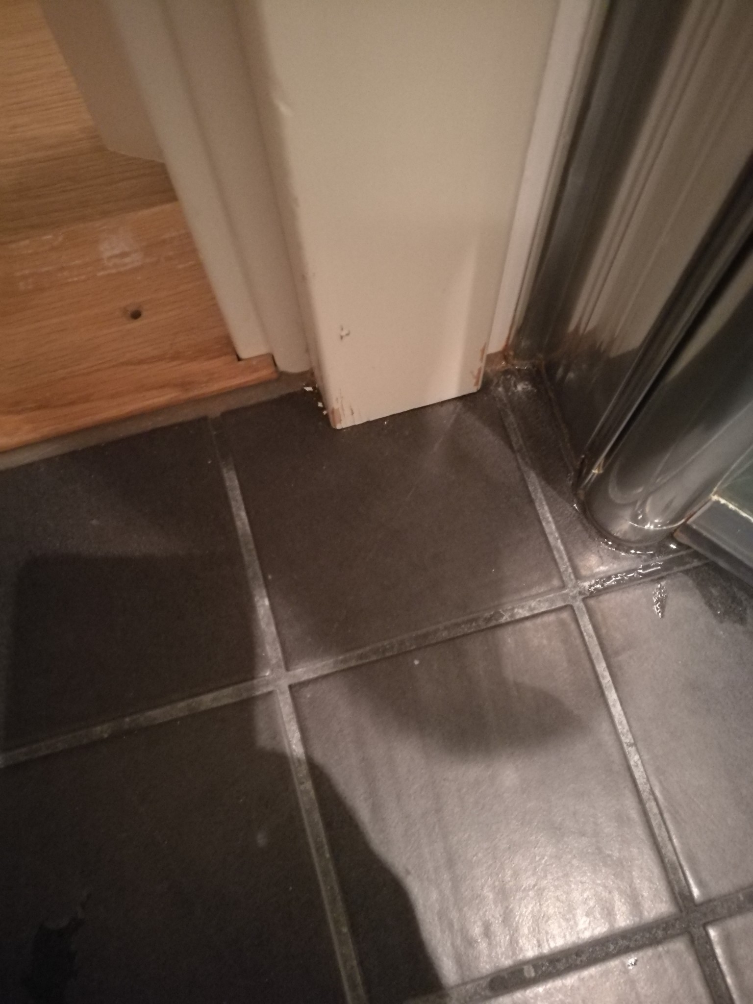

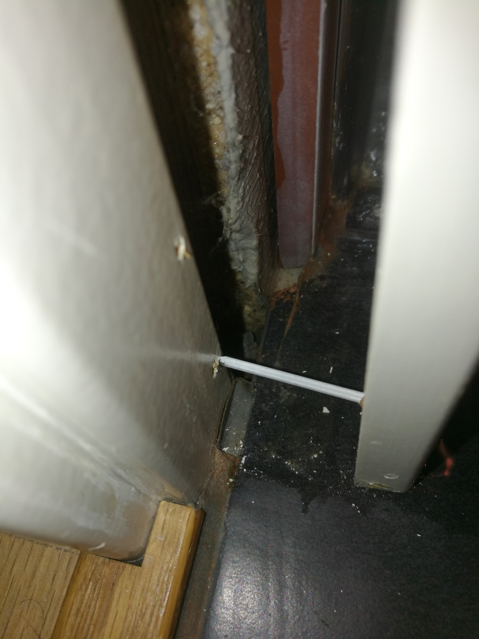

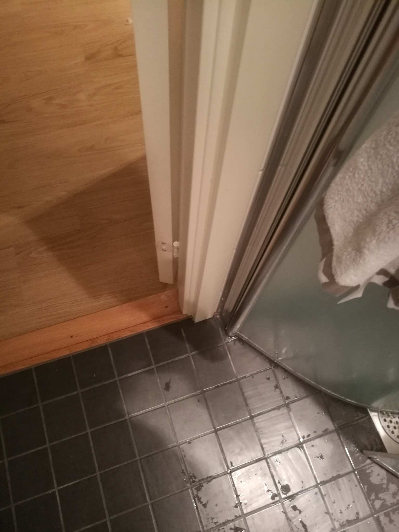

Hej. Vi har köpt vårt hus med renoverat badrum. Har för mig att badrummet är 4-5 år gammalt.
Nu så börjar jag märka att när vi duschar mycket i detta badrum, ( Ligger på ovanvåningen) så sväller dörrkarmen ( bruna) så att dörren blir svår att stänga..
Om ni kollar på bilderna, ser detta normalt ut?

Är det vatten det som blänker , så kan det vara ett s.k. bakfall som gör att vatten går in under fodret , inget bra , då vattnet kan tränga ned i bjälklaget , ser ut som att ev . tätskikt inte går upp på vägg , samt tröskel inte är upphöjd

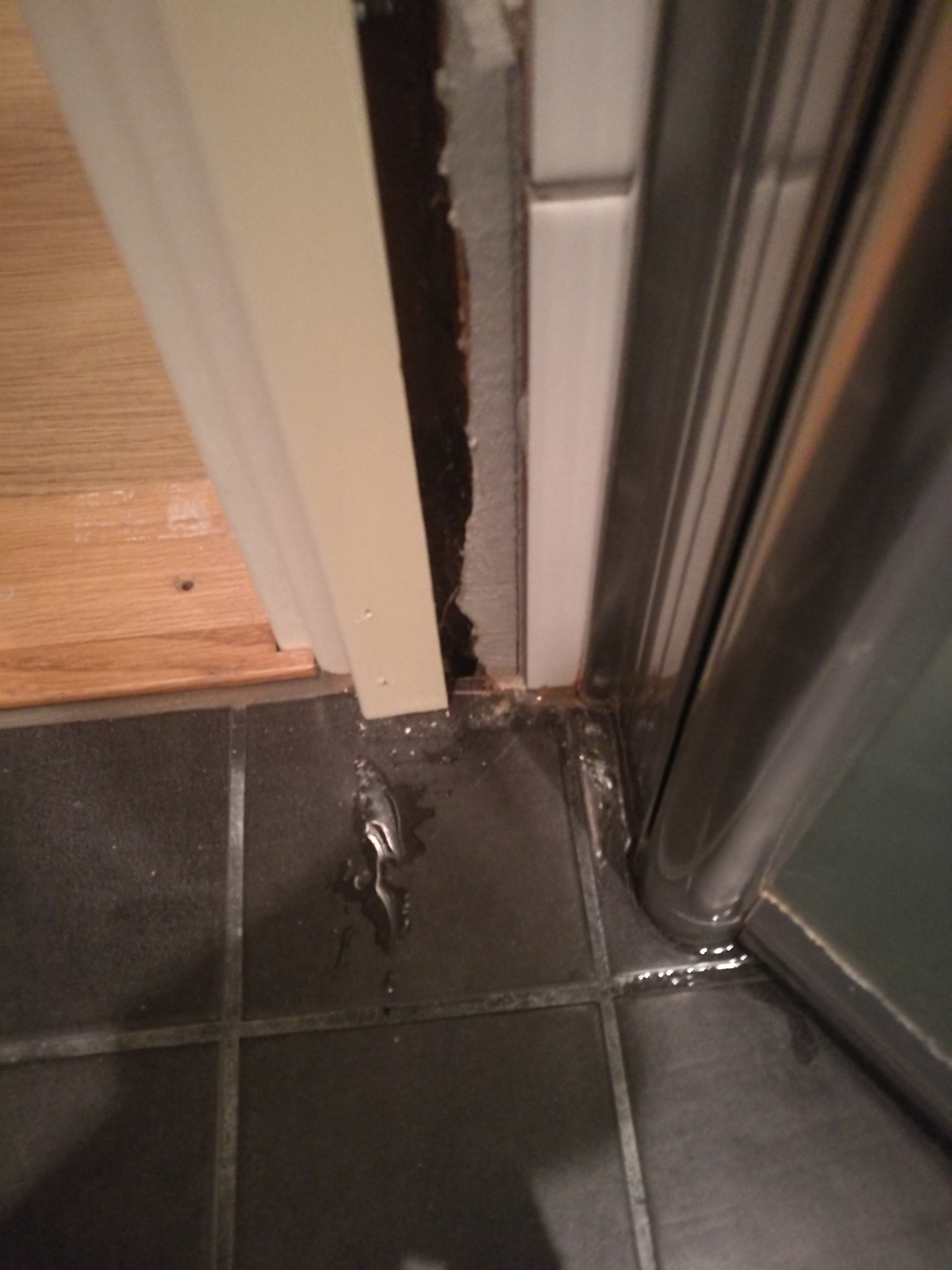

Ja det som blänker är vatten.
Nä det känns inte riktigt rätt.. i det hållet mellan dörrkarm och kakelplattor så är det ett "hål" på nån cm djupt.
Vattnet kommer ut från dusch karmen. Hur skulle man kunna täta den?
Jag hade tagit dit en hantverkare som fick kolla på det och ge en lösning. Ser inte bra ut!
duschväggen ska ha en silikonsträng på insidan i vinkeln mellan kakel och profil, även mot golvet.
Då får ni nog inte ut lika mycket vatten mot dörrhålet för där ser det ut att kunna rinna rakt ner i vägg/golvvinkeln ju.
Eller vänta, tycker man anar en sträng mot profilen redan.
Då är nog problemet att det rinner ut under duschväggen vid dusch och på plattorna ner vid dörrålet och där sr det inte ut att finnas nåt uppvik på tätskiktet.

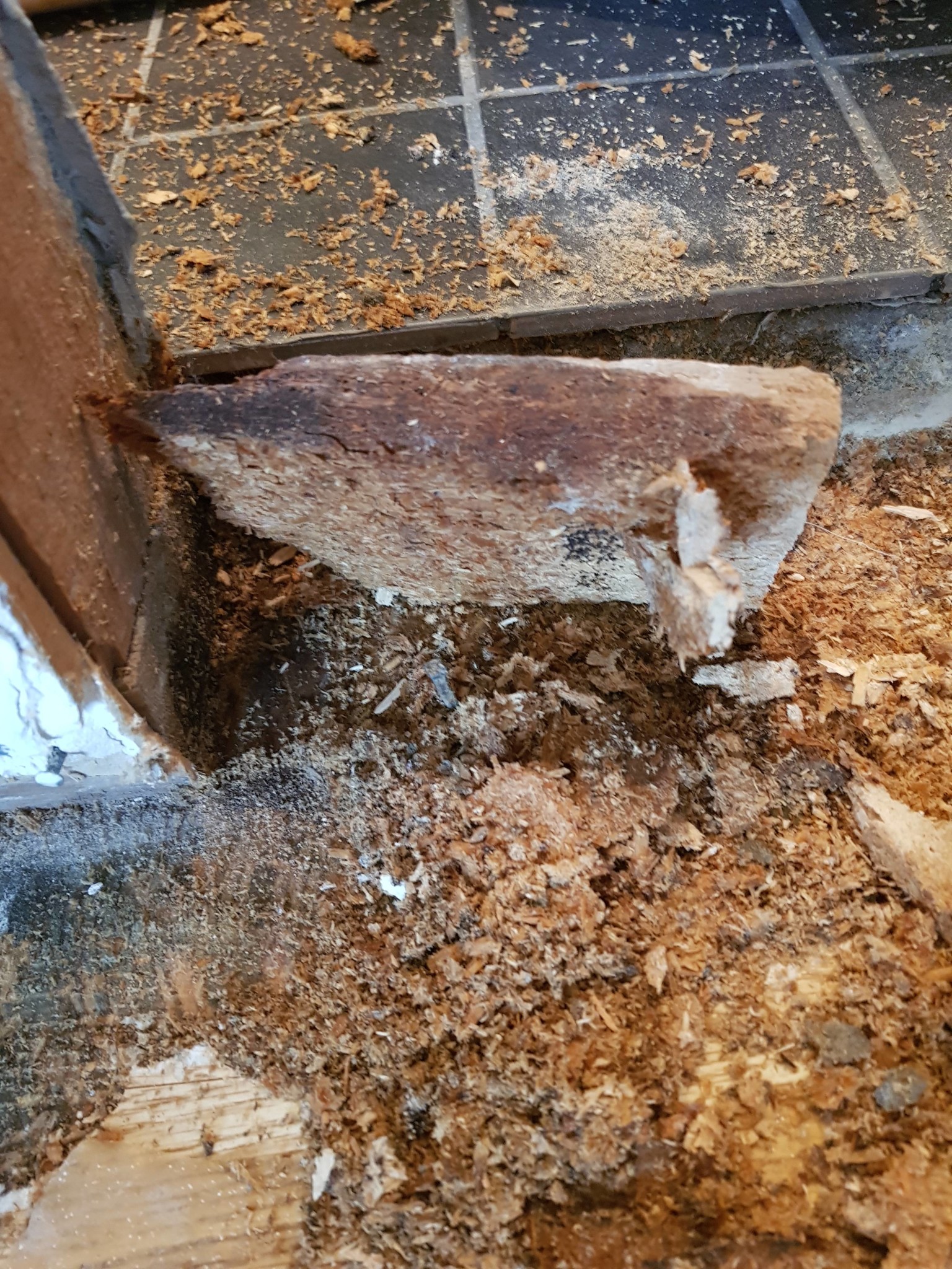

Tätskiktsfolien är inte ansluten korrekt mot dörrkarmen. Man ser att folien bara kapats strax till vänster om kaklet och så skall det inte vara. Vatten kan rinna ut där och in under tröskeln. Risk för vattenskada. Sedan skall tröskelns höjd vara minst två cm ovanför golvbrunnens tätskikt, oklart om det uppfylls i ditt badrum.

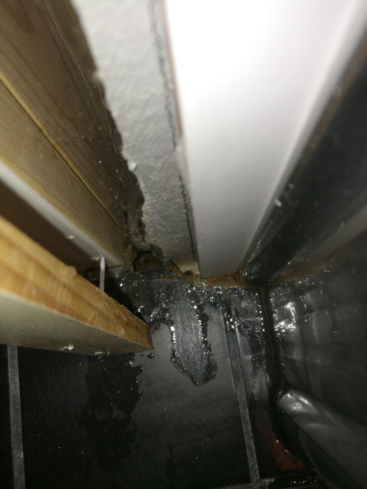

Inte helt ovanligt att ångduken/tätskiktet slutar vid dörrkarmen precis som hos er. Men som någon redan kommenterat så kanske det är läge att köra ett varv våtrumssilikon runt duschkarmen. Kolla också om den gummilist som ska sitta under duschdörren är rätt monterad och faktiskt stänger mot golv. Dessa gummilster slits ganska fort mot klinkergolv och kan ibland behövas bytas ut redan efter ett par år.
Fyll upp mellanrummet med silikon någon cm.
Och kapa fodringen lite, den ska sväva. Ska aldrig stå på klinkersen, då ändkanten förmodligen inte är behandlad.

Glöm allt med någon form av kompensation , det är inget dolt fel , lätt att upptäcka , ta tag i det per omgående och ordna till så det blir tätt , kapa fodret 10 mm upp , kan vara svårt att kapa fodret , men en maskin modell mulltiverktyg klarar det galant

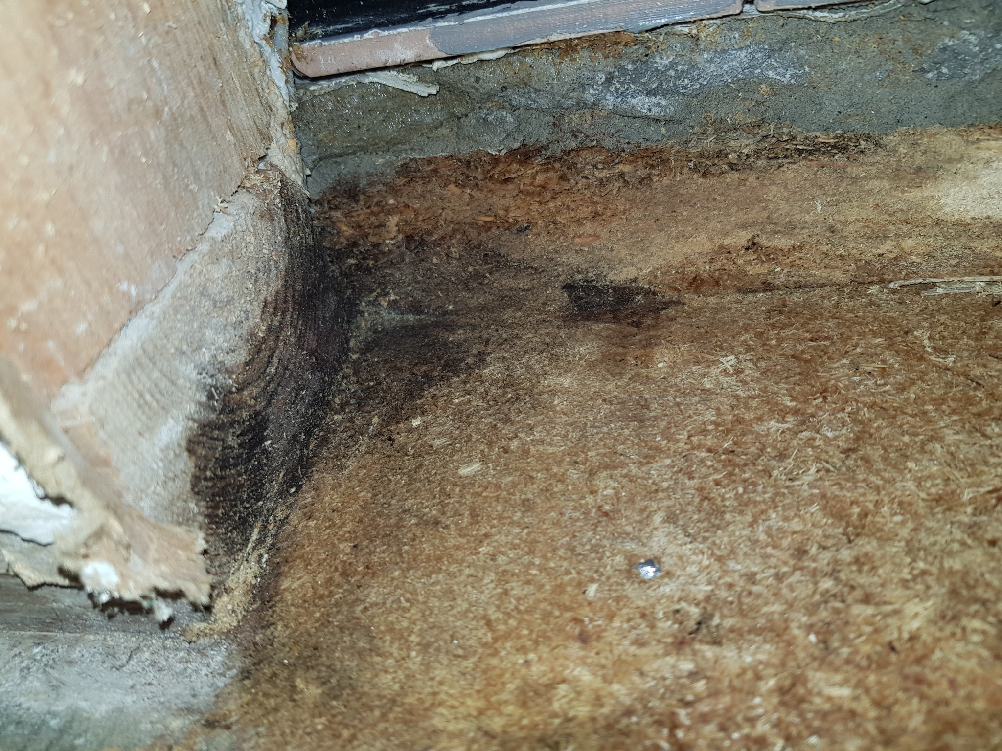

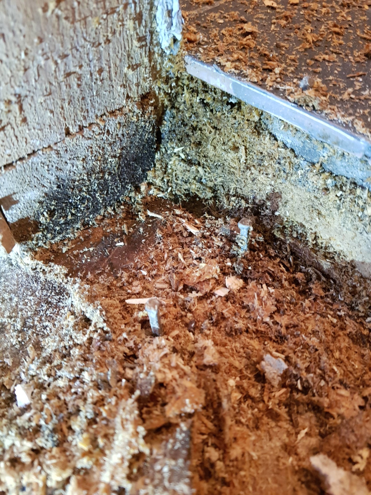

Nej men kanske spola i duschen för att se hur vattnet går , det är inget ovanligt med fel fall , beroende på vem som gjort jobbet

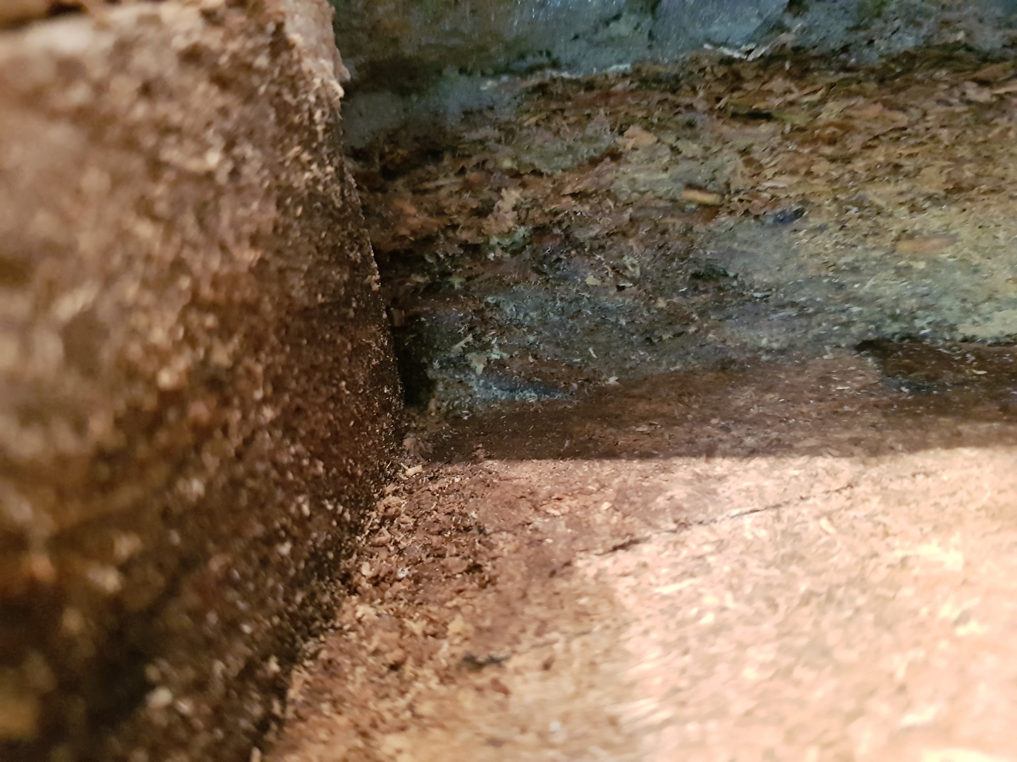

Har nu plockat ner för att se mer och det inte alls bra..
Är detta verkligen något man kan se om man hade gjort en besiktning?
Om man hade gjort en besiktning och som inte hade sett något utan allt var ok. Hade det kunnat hjälpa oss i detta fall?
  • Skador på trä och murbruk med synliga tecken på förfall och nedbrytning nära ett svart kaklat golv.
  • Synlig fuktskada och mögel i hörn där vägg möter golv, tecken på dolda byggproblem.
  • Skadat trä och isolering i hörn av hus, tecken på mögel och fukt, synlig vid nedmontering för besiktning.
  • Skador från fukt eller röta på trämaterial vid en husrenovering.
Vad är det man ser på bilderna? Kan du ta nån bild lite längre ifrån?
