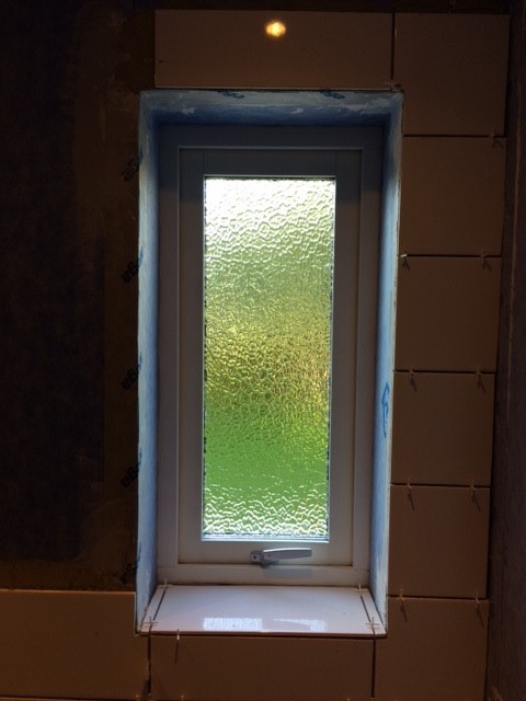

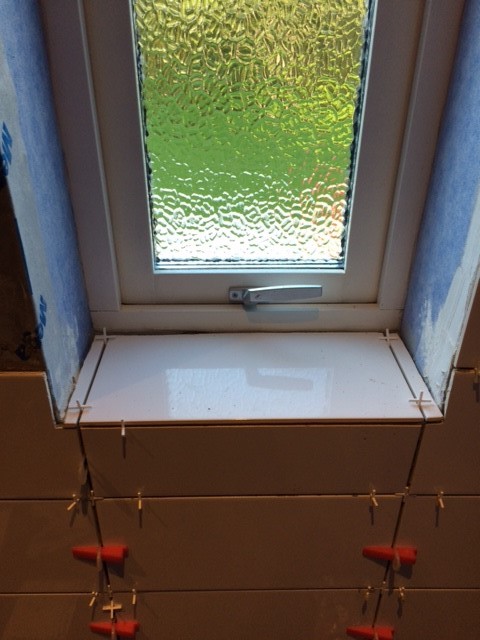

Nu till kaklingsstrul. Allt kändes bra tills jag kom till hörnerna runt fönstret I badrummet. Som ni ser har jag följande problem. Jag har satt plattor kant i kant med fönsterkanten. Då jag fick skära till någon i hörnerna med vinkelslip blev det inte ett perfekt snitt. Min fråga är, finns de en list jag kan sätta antingen utanpå kaklet eller finns de en annan lösning. Jag testade med en sån här kakellist i plast som bakas in under den ena plattan men de blir inte snyggt då det uppstår glipor osv.
Vad kan jag göra, förslag?

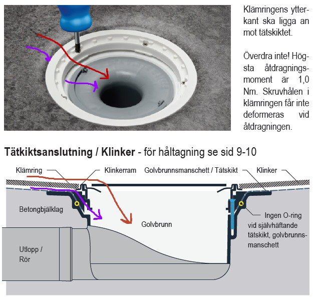

en fråga, jag kollade på brunnen jag monterat, en jofa brunn. Jag har monterat manchett och tätskikt enligt konstens alla regler men jag staller mig frågande till hur vattnet ska vandra ner I brunnen. Är tanken att det ska vandra såsom den lila linjen under klämringen eller ska de vandra ovanpå klämringen och ner I brunnen såsom röd linje?! Det är ju väldigt tajt mellan klämring och tätskikt så jag fattar inte hur vattnet isåfall skulle kunna vandra ner i brunnen enligt det lila strecket?!
Jag ser nu också på bilden att det står "ingen o-ring vid självhäftande tätskikt, golvbrunnsmanchett" Jag har rollat tätskikt samt manchett och våtrumsduk, ska jag då alltså inte ha klämringen monterat?! Inte hela världen då jag kan ta bort den så klart men inser nu att den nog inte ska vara där.....!

ja jag skrev fel, jag menade o-ringen och efter dialog med Jafo så ska jag plocka bort o-ringen då den inte ska vara där med tätskiktsduk som jag satt! Tur att jag kom på detta innan jag satte fix och kakel!
Vattnet tar sig fram där det går, jag skulle tro att det kan gå vatten enl båda dina pilar.
O-ringen ska inte vara där för då blir det nästan omöjligt att få manschetten rätt, den är ju självhäftande så minsta lilla så drar den O-ringen ur läge
Vatten ska ju inte rinna under klämringen, det skall inte vara möjligt. Du har ju klämringen av en anledning, just att få det tätt i skarven mellan tätskikt (brunnsmanchett) och brunn.
