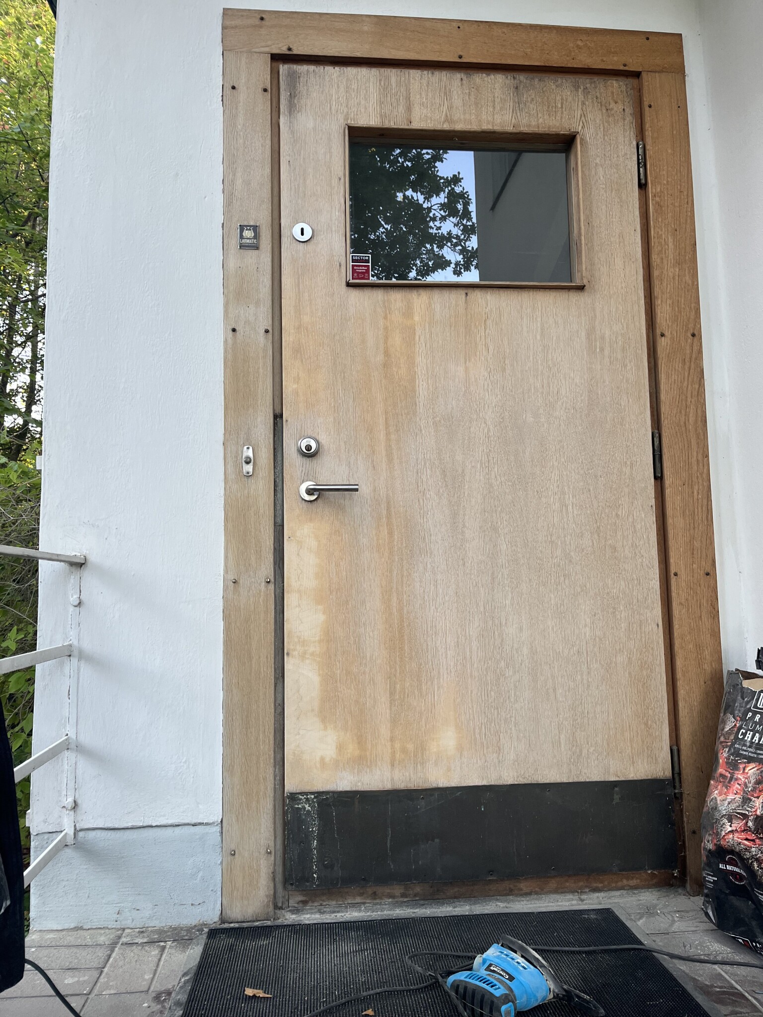

U urker skrev:
Frågan är om dörren är gedigen ek eller inte. Du kan slipa ner dörren helt och så kan du lasera dörren i ”ekfärg”. Jag skulle ringa dörrtillverkare för få råd ang. Materialet i dörren och hur du bäst kan åtgärda dörren och även efterbehandling för att dörren ska hålla bättre för sol och regn.J JB80 skrev:
Om du menar massiv, så nej, den är fanerad. Det du ser här:
Är underlaget som har kommit fram med en fiberriktning som går på tvären mot faneret, och det sicksackande mönstret är sytråden (limtråd) som fanerremsorna är ihopsydda med. Hur som helst går det inte att bygga en dörr med det utseendet i massivt trä, i alla fall inte om man inte vill ha dörrspringor på ett par centimeter.
Slipar TS dörren mer med samma metod kommer mer faner försvinna.
