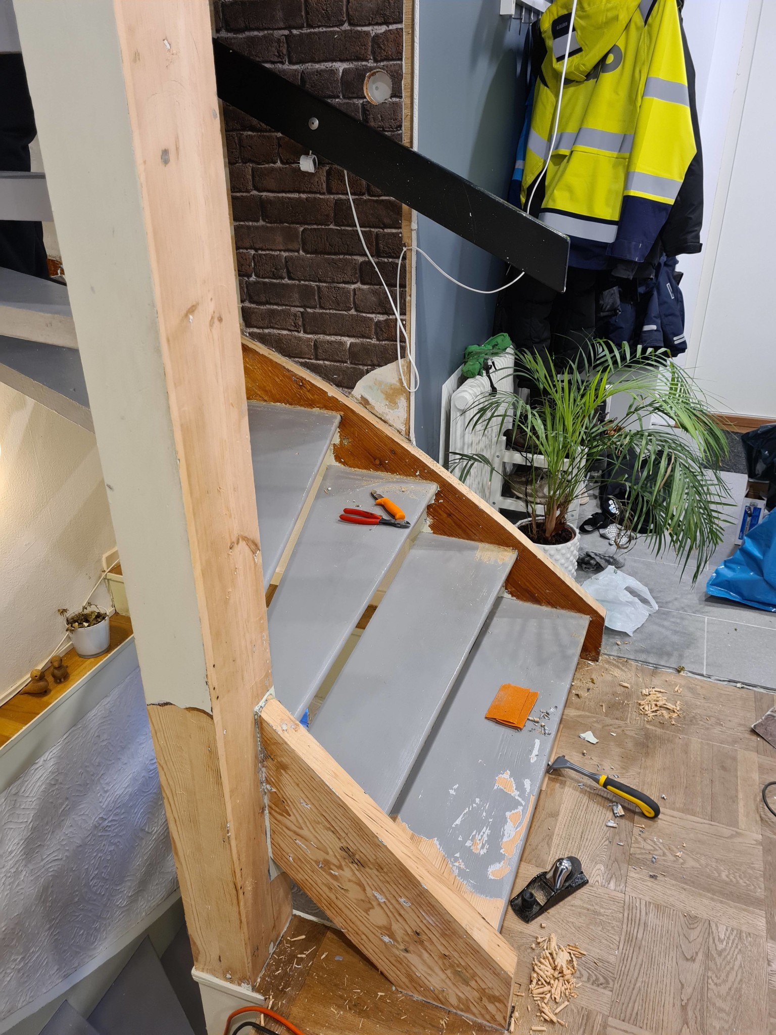

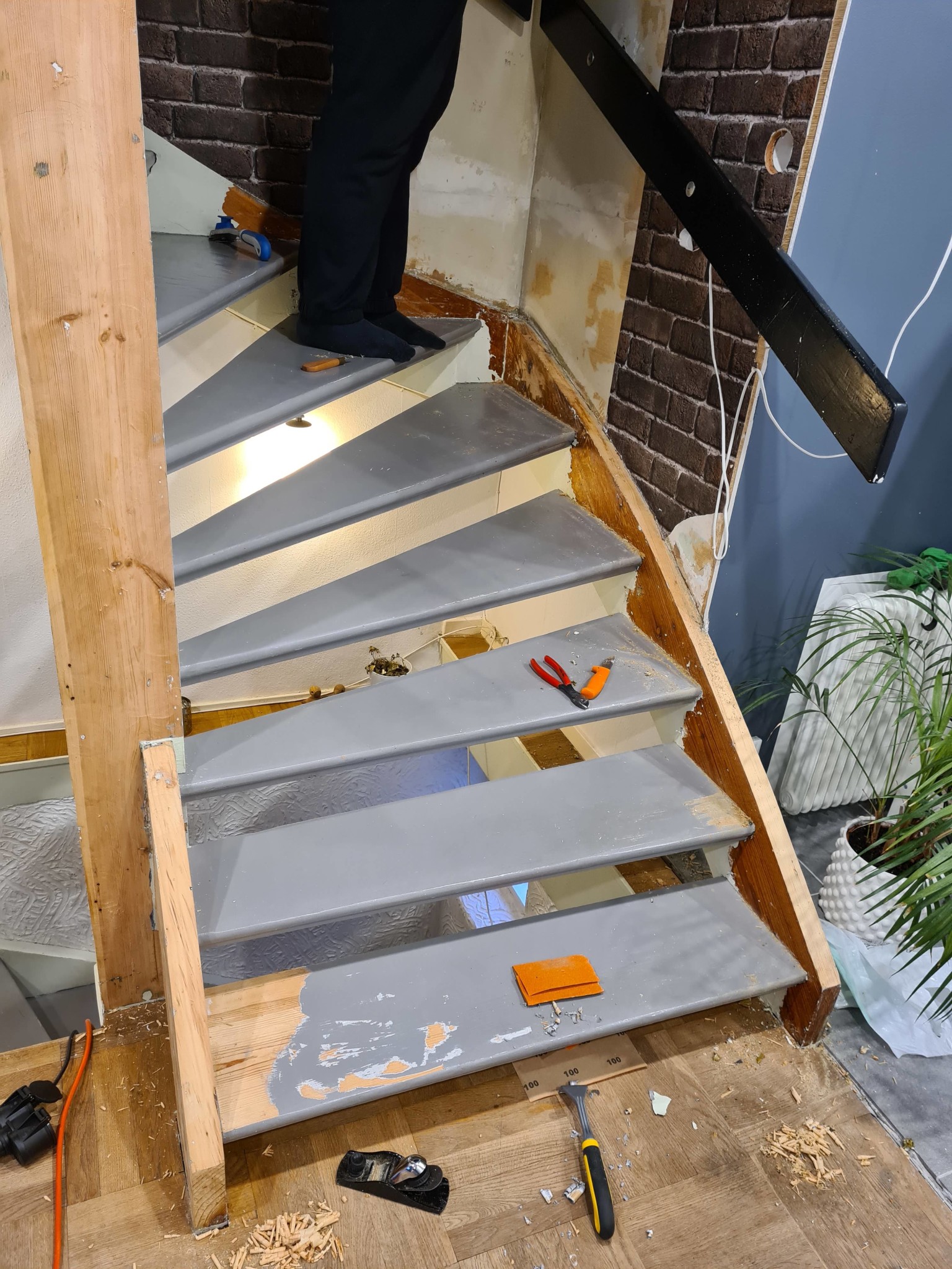

Håller på att ta bort färg i en gammal trapp som är målad ett antal gånger genom åren (1934). Har provat att värma bort och även kört med en lackfräs. Lackfräsen är effektiv, men lämnar spår och är ganska svår att komma åt med på många ställen. Värma bort färgen fungerar bara på vissa ställen, all färgen börjar inte bubbla och så lämnar den kvar oljan som finns i färgen.
Så nu är jag nyfiken att prova en Festool rotex 150. Finns det någon som har erfarenhet att ta bort färg med en sådan? Vill input innan jag hyr en maskin. Ommålad trappa under renovering med synliga flagnar av borttagen färg och renoveringsverktyg på trappstegen.
Delvis avfärgad gammal trätrapp med verktyg och avskalad färg synlig.
Hej, Har du provat FÄRGBORTTAGNING NITOR finns på byggmax som man penslar på?
