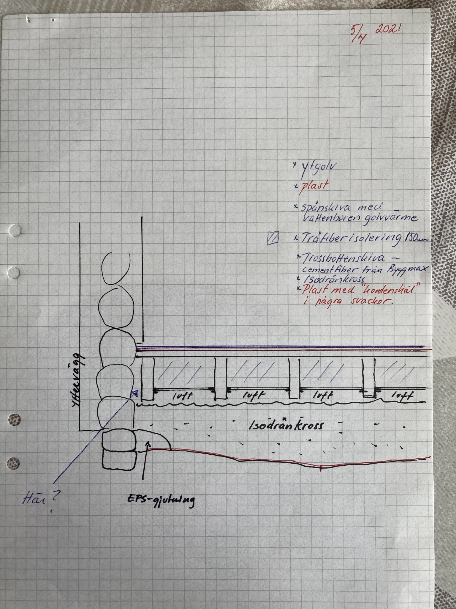

Är det någon som har erfarenhet av Isodrän varmgrund i torpargrund? Vi har tagit bort allt ner till backen och stängt ventilerna. Tänker lägga ut åldersbeständigplast med några ” kondenshål” sen isodränkross till under bjälklag. Utrymmet varierar i höjd mellan mark och bjälkar, från 15-30 cm. Stengrunden är ca 10 cm hög och den har vi murat/tätat med epscement. Ovanför är det någon stock och sen bjälklag. Bjälkarna är 2200 mm så vi sätter upp lister och Byggmax cementfibertrosskiva så det passar med 150 träfiberisolering ovanför. Då bildas det ett luftutrymme på ca 80 under. På bjälkarna blir det spårad spånplatta med vattenburen golvvärme. Plast och laminatgolv.
Isodränkrossen kommer att ligga direkt mot de nedersta stockarna och delar av bjälkarna finns också fritt under trossbottenskivorna.
Kan det bli några fuktproblem?
Tänker att golvvärmen och bara 150 isolering ska bidra till att grunden blir torr?
Radonproblem?
Någon som har erfarenhet?

Har erfarenhet av ombyggnad av krypgrunder. Lösningen jag personligen arbetat med på egen fastighet. Något djupare än på din skiss, närmare 70cm till färdigt golv. Grävde ”rent” och säkrade upp botten med befintlig sten och grus.
Materialavskiljande duk, ett lager av överbliven cellplast och isodrän, sen blåstes lättklinker in genom fönster direkt från tillverkares leveransbil ända upp till övre balkhöjd. Trägolv dikt an alltihop.
I en del av grunden sparades mycket av luftutrymmet mellan mark och golv. Där finns rördragningar och vattenledning. Utrymmet fick släntad isolering av markskivor rockwool och lättklinker längs yttervägg blev dryga metern bred, åldersbeständig plast på mark och tunnare lager lättklinker.
Det utrymmet skiljs från tjocklagret lättklinker med murverk och en del öppning tätat med nät och markduk. Ligger även i kontakt med källare av låg takhöjd, pump och varmpanna acktank. Att spillvärmen under golven kan sprida sig.
Funkat utmärkt i femton år nu, torrt varmt och musfritt.
