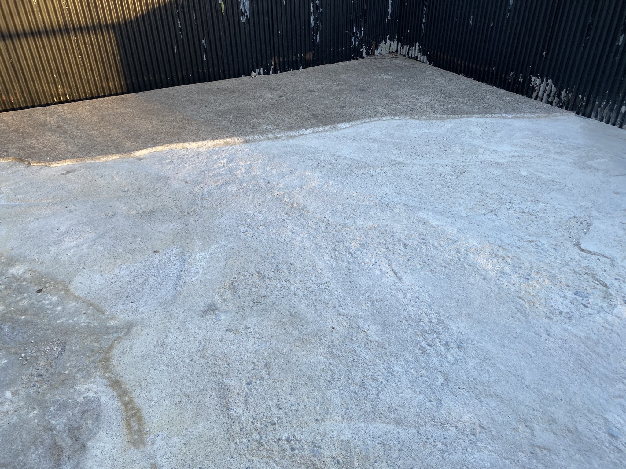

jag har börjat avlägsna allt löst material men längs ena kortsidan sitter det översta skiktet som attans bif bild). Kan man låta det vara och gjuta ett nytt lager i nivå med detta eller är det bilhammaren som gäller?
Vad ska du göra sen efter att du har gjutit upp det i nivå? Om du är beroende av ythållfasthet eller tänker att slutresultatet ska vara synligt så hade jag vilat bort det sista, men om du tänker täcka allt med sten på nåt sätt så låter det väl ok att bara jämna av.
Tänkte lägga tätskiktet ovanpå detta och sedan ett tunt lager som slipas/poleras.
