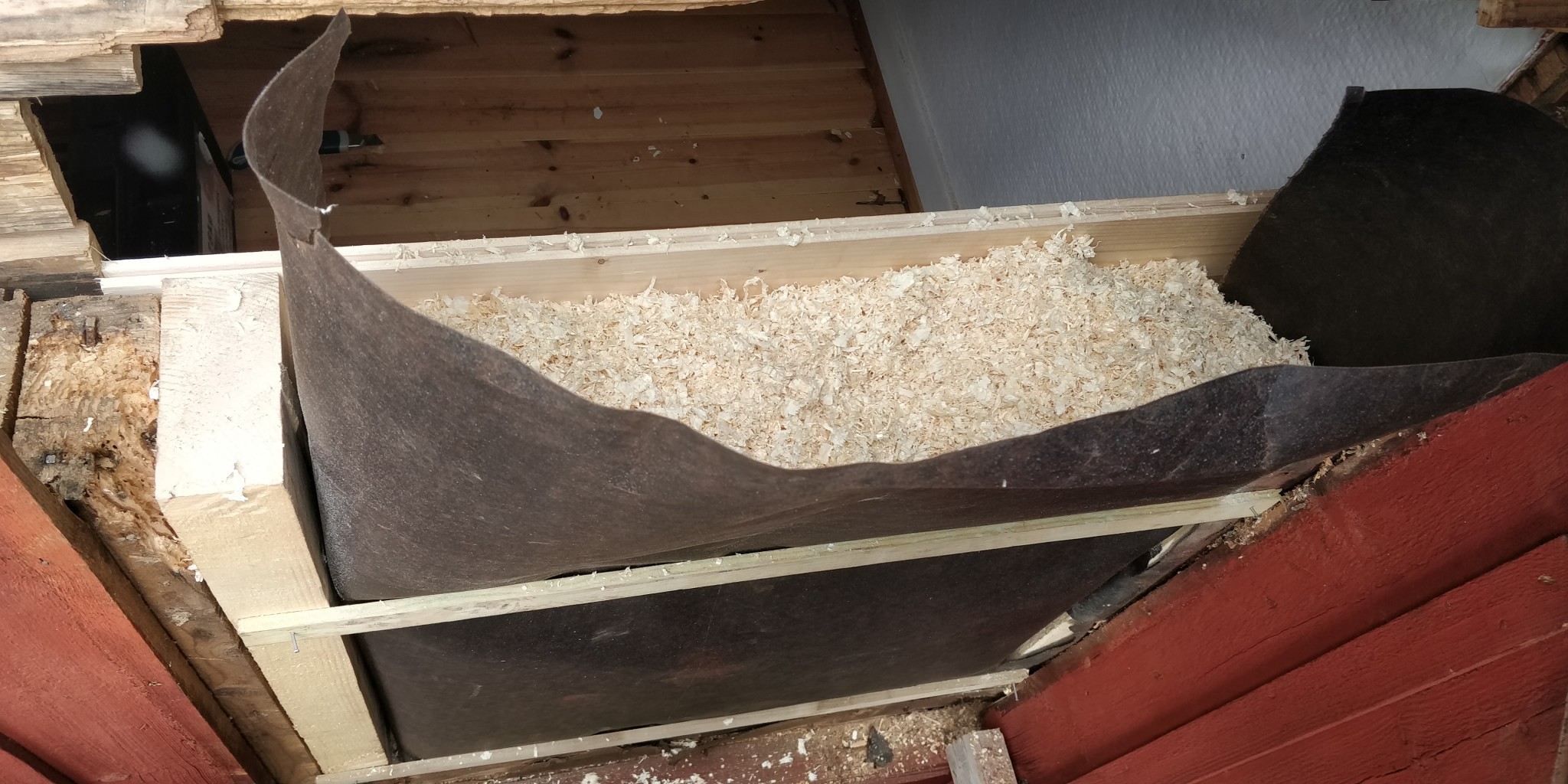

De ruttna delarna byttes, nytt, fint tak på kupan. Lite nytt kutterspån istället för den halva säck som var dålig och så upp med nya plank i innertaket. Det var varken svårt eller särskilt dyrt.

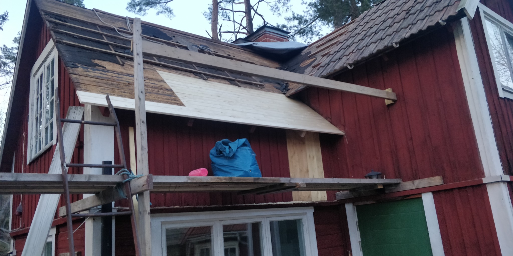

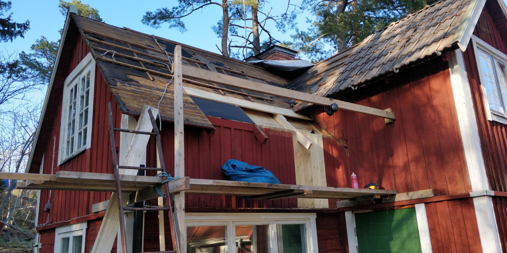

Arbetet fortsätter.

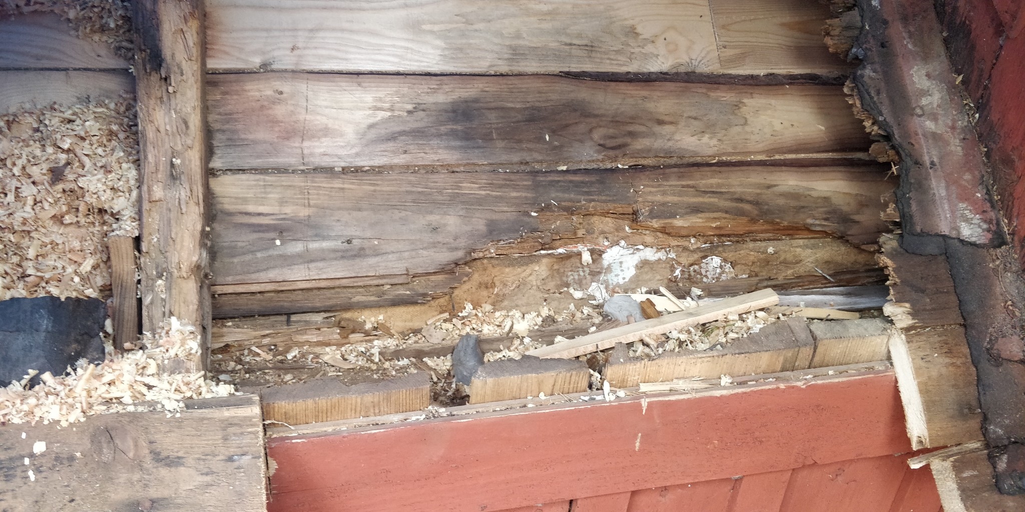

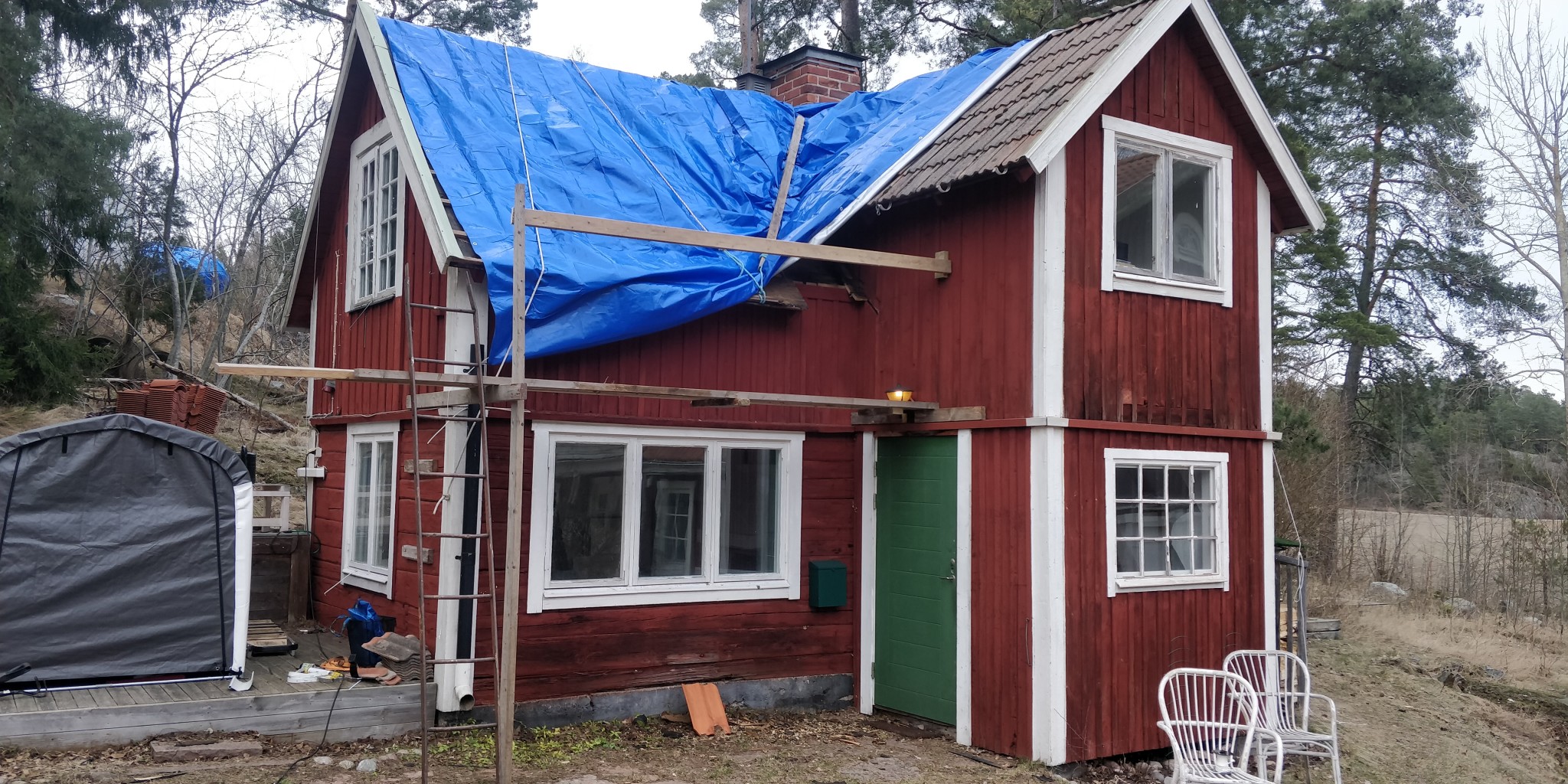

Det var lite som jag befarade när jag kollade under takpannorna. Vatten hade letat sig in under isoleringen och vidare ner i väggen.
Rött hus med blå presenning på taket under renovering, ställningar och utspridda byggmaterial runtomkring.

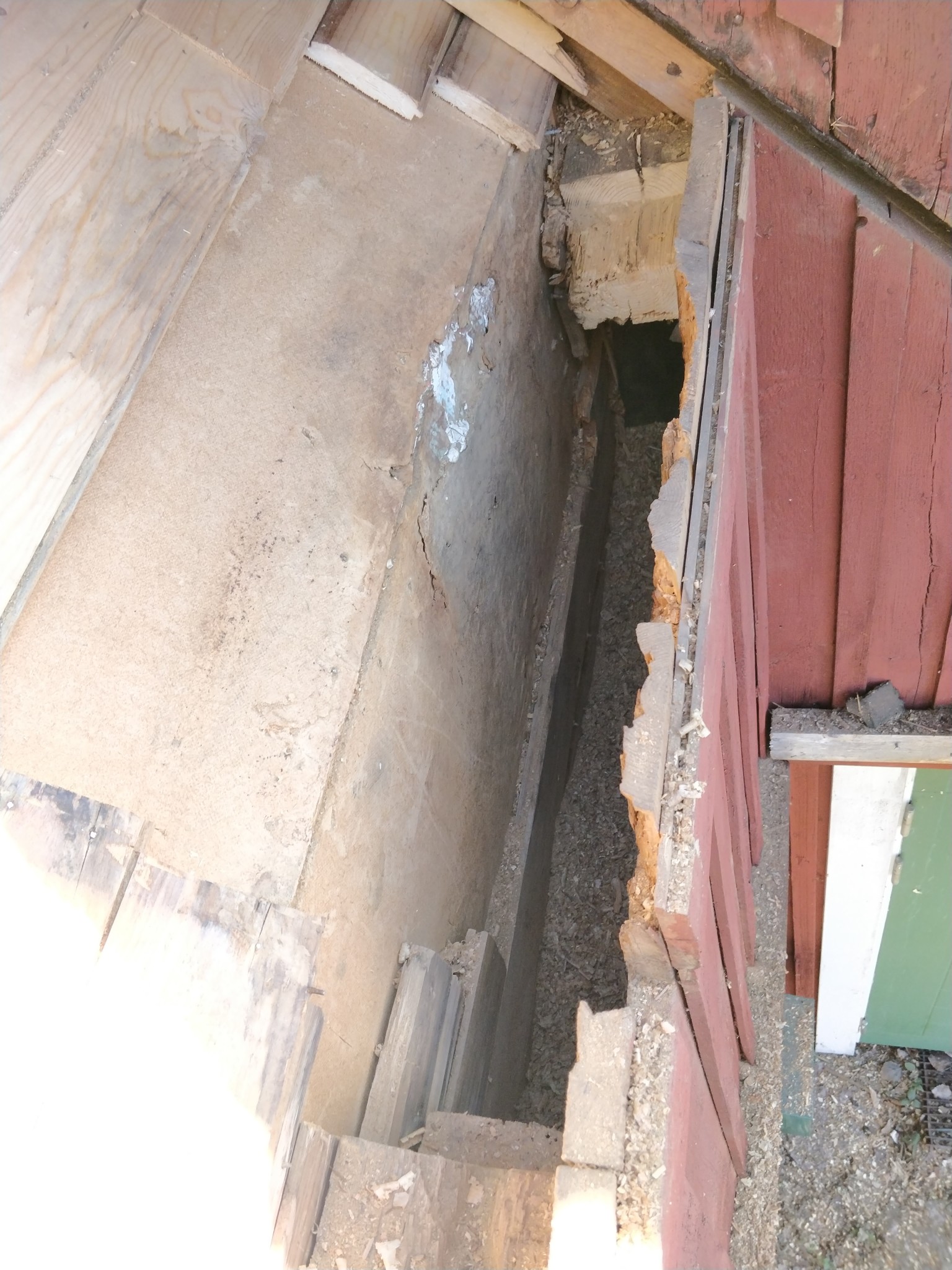

Takbalken är helt slut i området.
Skadad takbalk med vattenskador och vit spackel, omgivet av spån och isoleringsrester.
Skadad takbalk med vit spackel, fuktskador och sönderfallande trä vid takkonstruktion.
(Det vita på bilden är spackel som man tidigare löst vattenproblemet med från insidan :rolleyes: )

Ajajaj. Ja tur att ni tog tag i det (y)
Är det innertaket som är ruttet också?
Ja, det är innertaket.
Men resten av taket på den delen vi hittills kontrollerat ser dock bra ut.

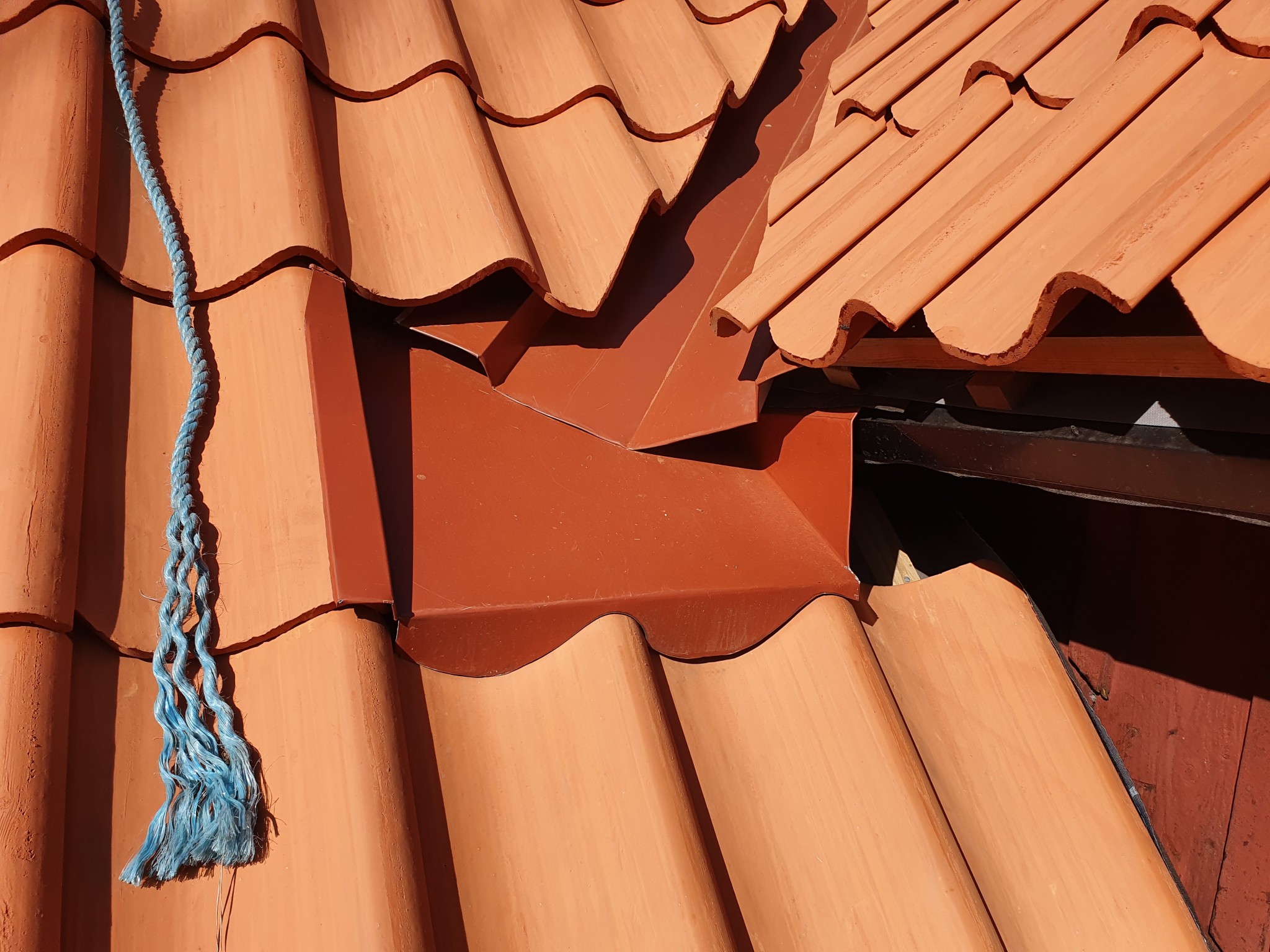

Anledningen till att det kommit in vatten här är att hängrännorna från farstun lett in regnvatten tillbaks in på huset. Kanske inte världens bästa konstruktion. :thinking:
När nya taket är på plats kommer det här vattnet ledas direkt ner bort från huset.

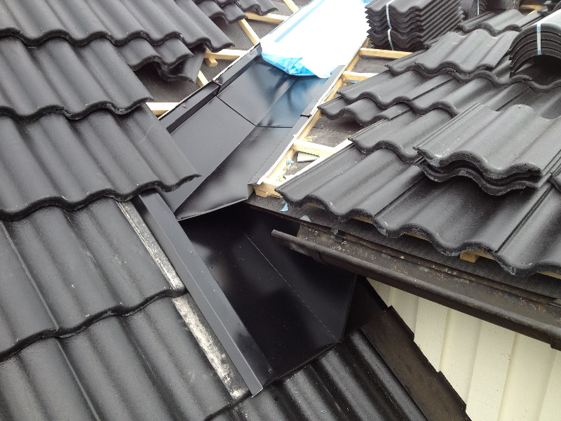

Har själv så på vårat hus för att slippa stuprör hela vägen ner. En sak som saknas på ditt torp är en liten plåtlåda (kommer inte ihåg namnet) där ränndalen tar slut som ser till att vattnet från hängrännan och ränndalen leds ut rätt på taket. En plåtslagare fixar det.
En skopa anordning för takmontage, placerad på ett svart taktegels tak.
Skopa verkar det heta. Så här ser de ut ivf 4k95dhAiQBSnLoo47

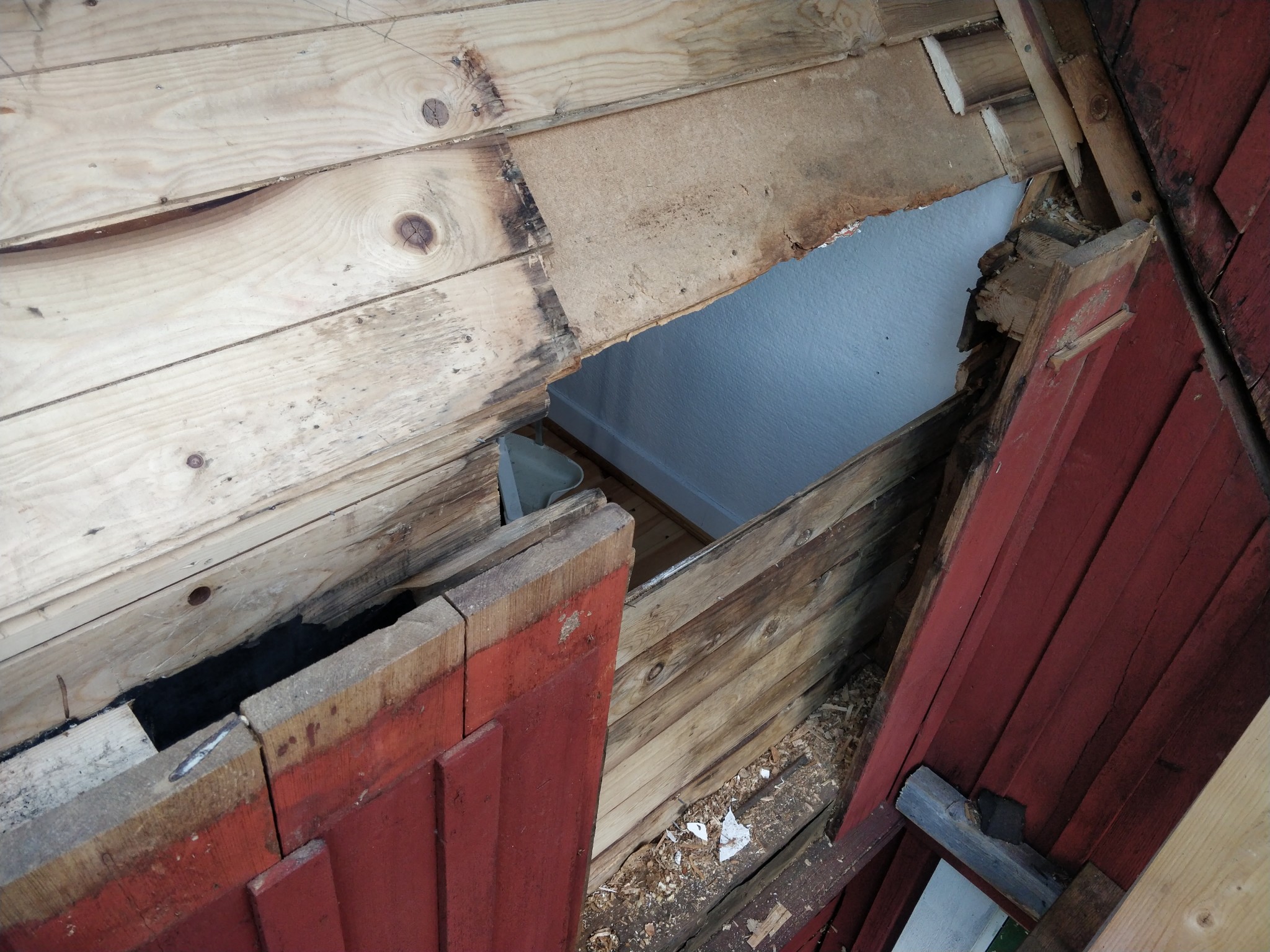

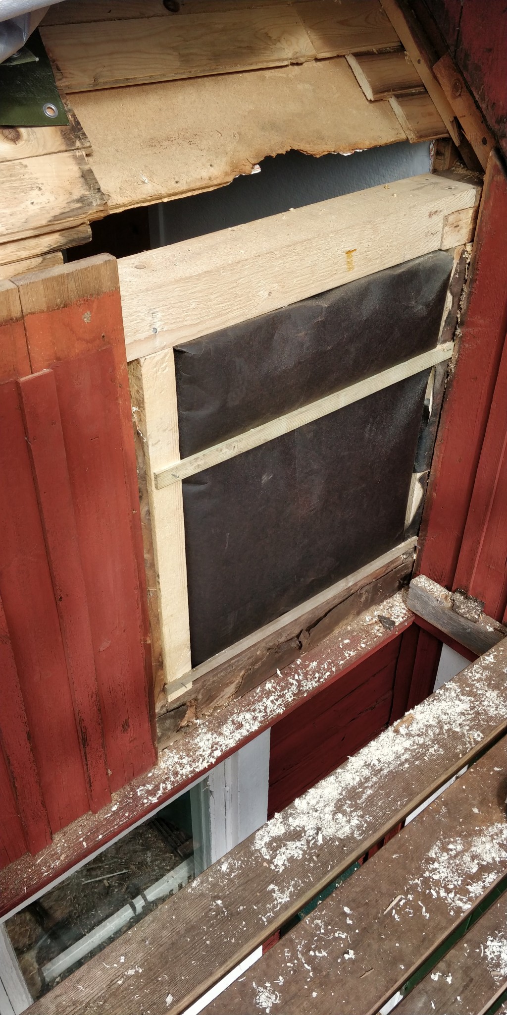

Efter att kollat in i hanvinden och inspekterat råsponten så har vi beslutat att inte höja taket utan bara tilläggsisolera i hanvinden där kutterspånet sjunkit ihop. Det kan göras enkelt via de nya inspektionsluckorna.
Vatten hade runnit ner och förstört ena väggsektionen.
Inspektionslucka i hanvind som visar gammal isolering och skadad väggsektion som behöver reparation.
Bort med dåligt trä och isolering
Renoveringsarbete med byte av skadad isolering och trä i en väggkonstruktion, synlig råspont och väggpanel.
In med nytt trä och isolering
Inspektionslucka i vind med nytt trä och isolering, samt synligt äldre skadat trä och vägg.
Den dåliga delen av hammarbandet bytt
Renoveringsarbete på en väggsektion med nya isoleringsmaterial och träbjälkar.

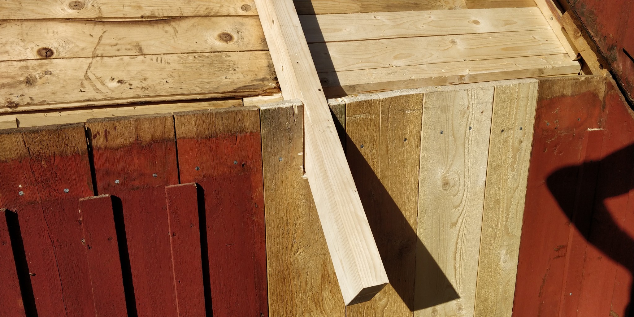

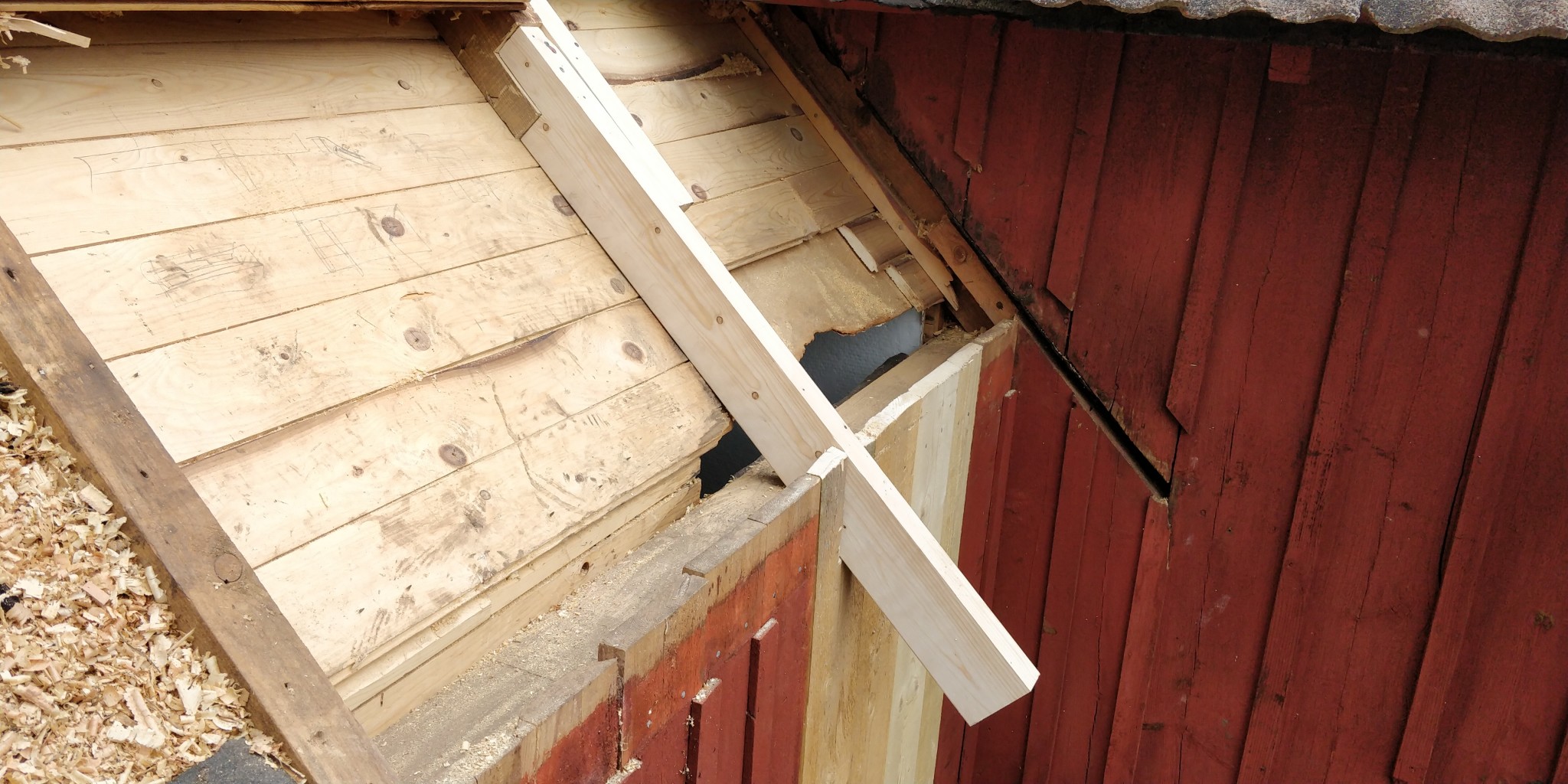

Den dåliga takbjälken är bytt samt ny panel
Renoverat tak med ny bytad takbjälke, ny spont och kutterspån under råspont, bredvid rödmålad vägg.
Hålet igensatt med ny spont
Ny råspont och ersatt takbjälke på en delvis reparerad takkonstruktion.
Fyllt på med nytt kutterspån och lagt yttre lagret med råspont. Renoveringsarbeten på ett rödmålat trähus med delvis avlägsnat tak och ersättande träbjälkar samt panel synlig.

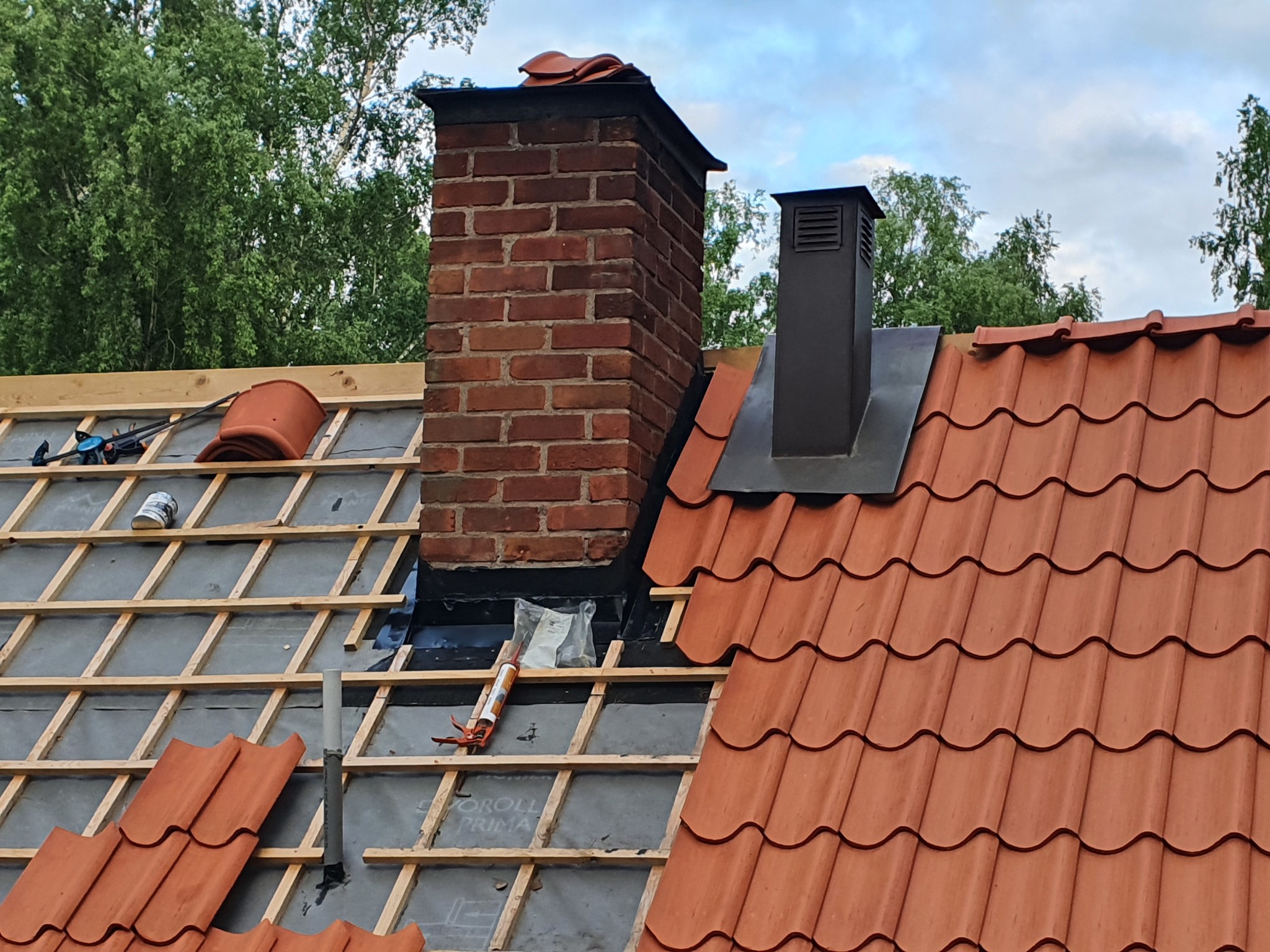

Mycket vatten har flutit under broarna sedan jag uppdaterade arbetet.
Här kommer lite blandade bilder samt slutresultatet.
Renovering av rött torp med arbetsställningar, påbörjat takbyte och skog i bakgrunden.
Baksidan
Renovering av torptak med nya takpannor, läkt, skorsten och ventilation på en byggnadsställning.
Ränndalsskopa
Närbild på ett rött tegeltak med en ränndalsskopa installerad och en blå repfragment hängande ner.
