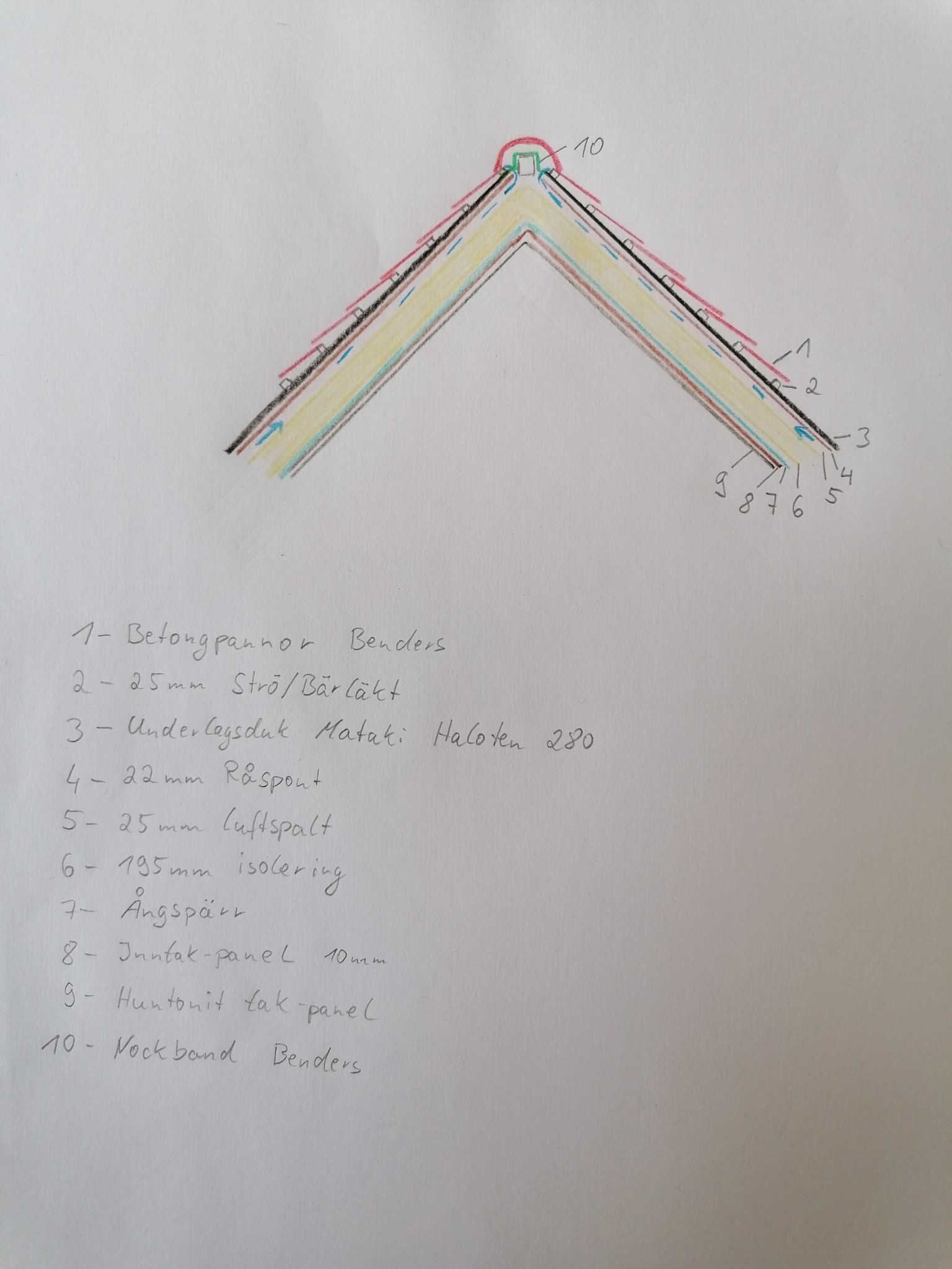

Vi ska renovera taket och behöver lite hjälp ang. ventilation av taket / nock.
När jag tog bort nockpannor då såg det ut så här: Folien var fuktig underifrån.
Nu har jag funderat om det blir bättre att ta bort folien och montera nockband (valmtätningsrulle) istället? Det kan ju inte vara normalt att det är så fuktigt. Jag har försökt att göra en ritning hur det ska se ut.
Dessutom så vill jag gärna byta den gamla takpappen mot något nytt. Kan ni rekommendera Mataki Haloten 280 eller blir det fel?
