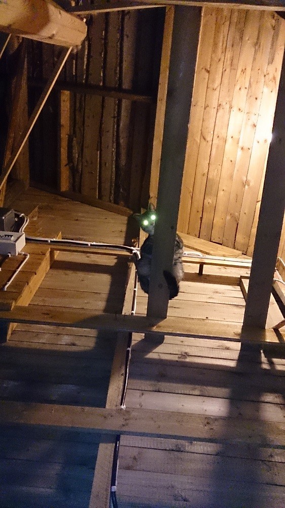

En fundering som dyker upp ibland på husvisningar där övervåningen inte har varit inredd (gamla hus). Om taket består av plåt som ligger direkt på bärläkt(fel ord?) som i sin tur ligger på de stockar som utgör "takstolarna", kan man sätta dit isolering och sådant från insidan och få det BRA eller är det enda sättet att riva ner taket och bygga nytt från grunden?
Se följande bild där man ser taket till vänster om katten:
Bilden är bara ett exempel taget i vår sommarstuga som inte har ska renoveras. Däremot har jag som sagt sett flera hus på visningar som har likvärdiga tak och därmed har en oinredd övervåning eller delar av övervåningen.
Om det finns spåntat undertak med hel och fräsch takpapp under plåten så bör det gå att göra jobbet underifrån, om man kommer åt ordentligt - överallt.
Annars blir det nog inte bra eftersom det blir kondens under takplåt, samt att vatten och snö kan tränga in också, framförallt när det blåser. Det måste alltså finnas ett vattentätt undertak, och det är omöjligt att få till underifrån.
