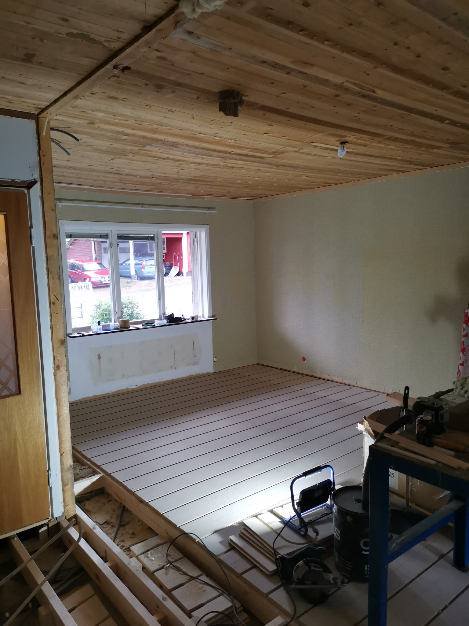

Halvfärdig golvkonstruktion med golvreglar nära en öppen ytterdörr inne i ett hus under renovering, verktyg och byggmaterial synliga.

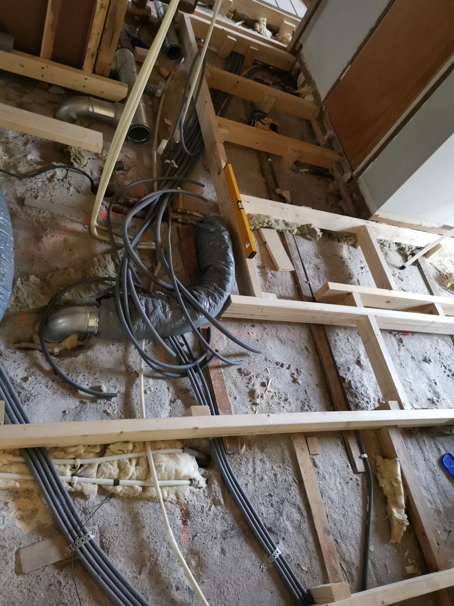

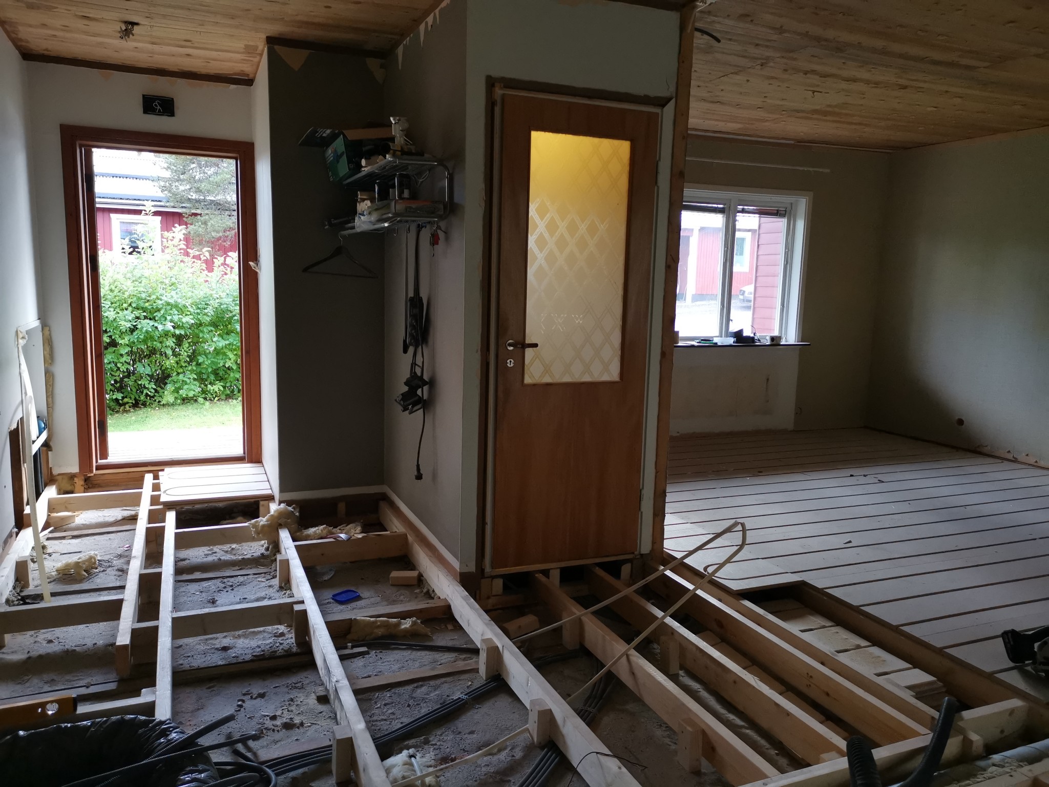

Golvreglarna från ytterdörren och en bit in i huset färdiga!(inte alla men tillräckligt för stunden.)
Delvis completes golvreglar och flexslangar utlagda längs ett golv i en pågående byggrenovering.
Flexslang å sånt förlagda efter valvets ovansida!

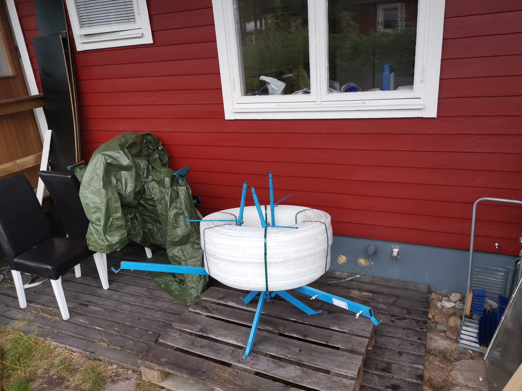

Ett pågående DIY-projekt visas med icke-färdiga vita byggstrukturer stöttade av blåa stödpinnar på en trätrall framför ett rött hus.

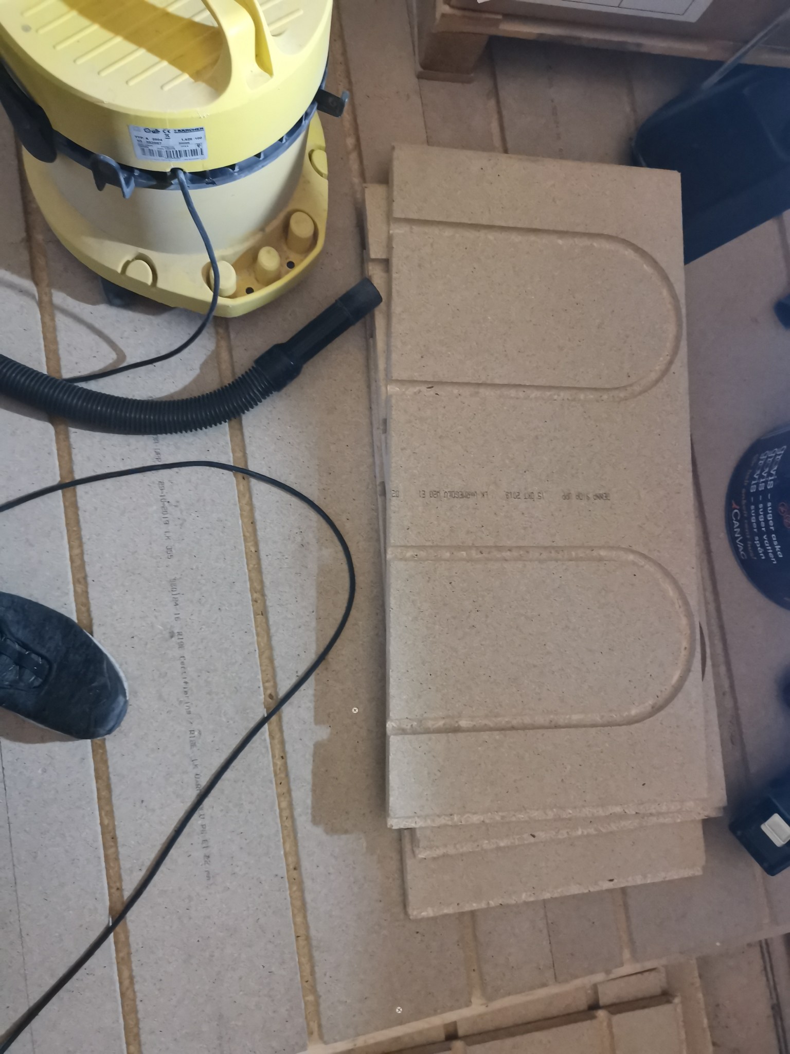

Golvvärmeledningar dragna i isolering på ett bygge med måttband och verktyg på golvet.

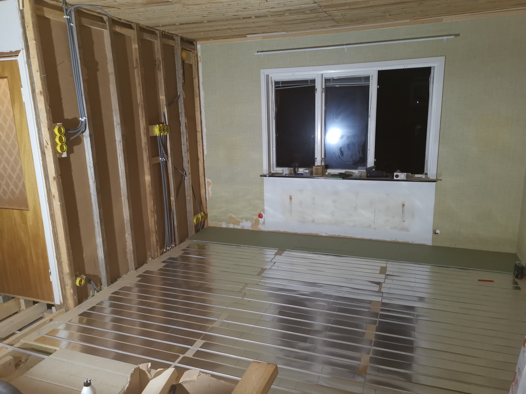

Nu när golvvärmeledningen är dragen i isoleringen så kan jag med gott samvete skruva dit vändskivorna!
Utkapade vändskivor bredvid golvvärmeledningar på isolering, med dammsugare i närheten.
Dessa har jag redan kapat till då de skulle varit CC57 för att bli rätt från början.
Brainy och 2 till

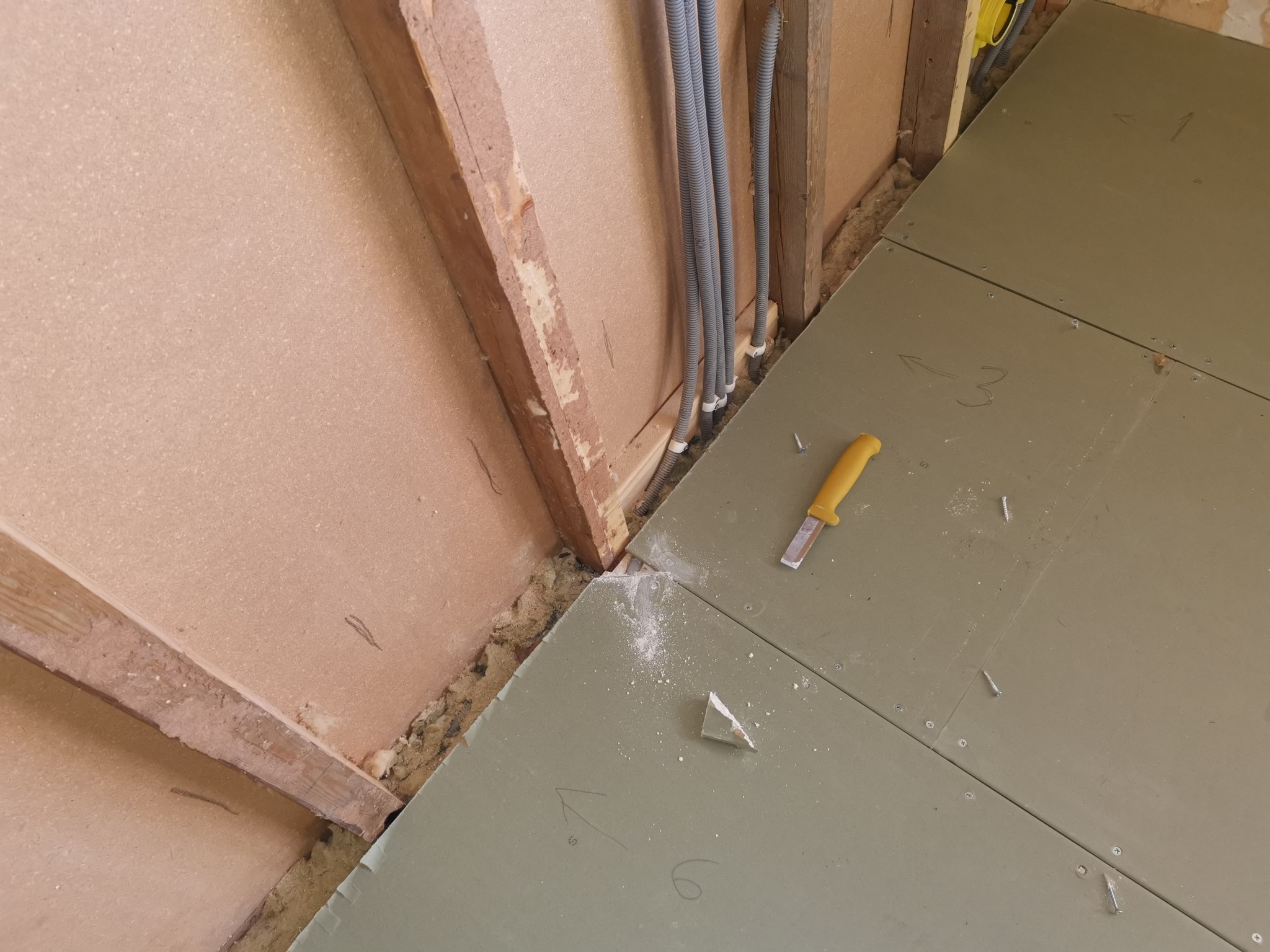

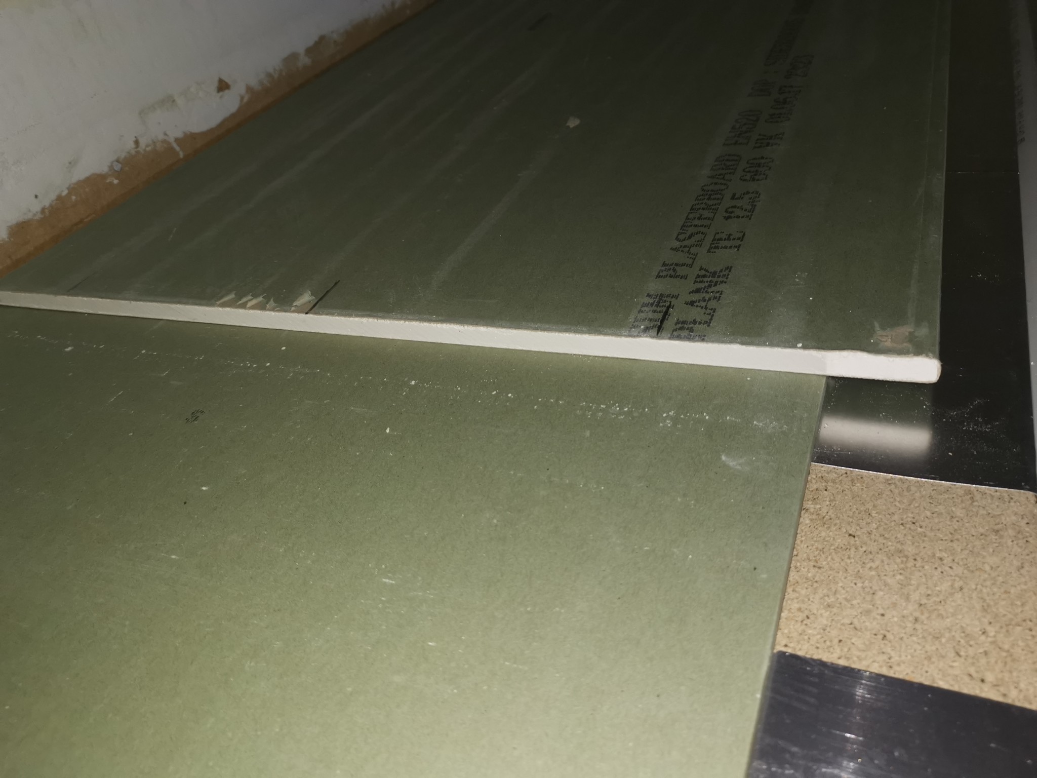

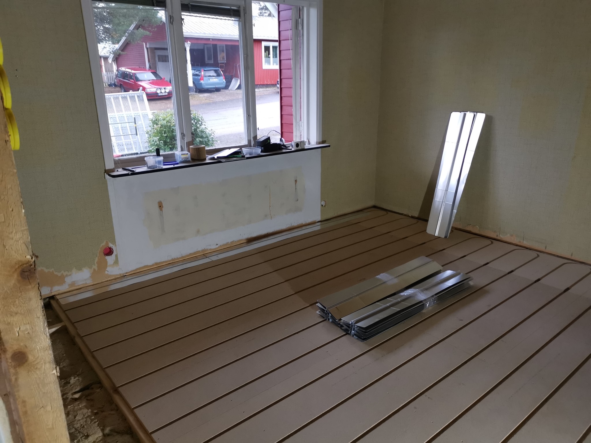

Golvgipsplatta med text på ojämn sida, ligger mot en vägg på ett golv.
.. Vilken väg ska golvgipset vara?
Den sidan som har texten uppåt är rätt så mycket ojämnare än den helklara sidan..
Plus att den har försänkningar som påminner om spackelkanter!

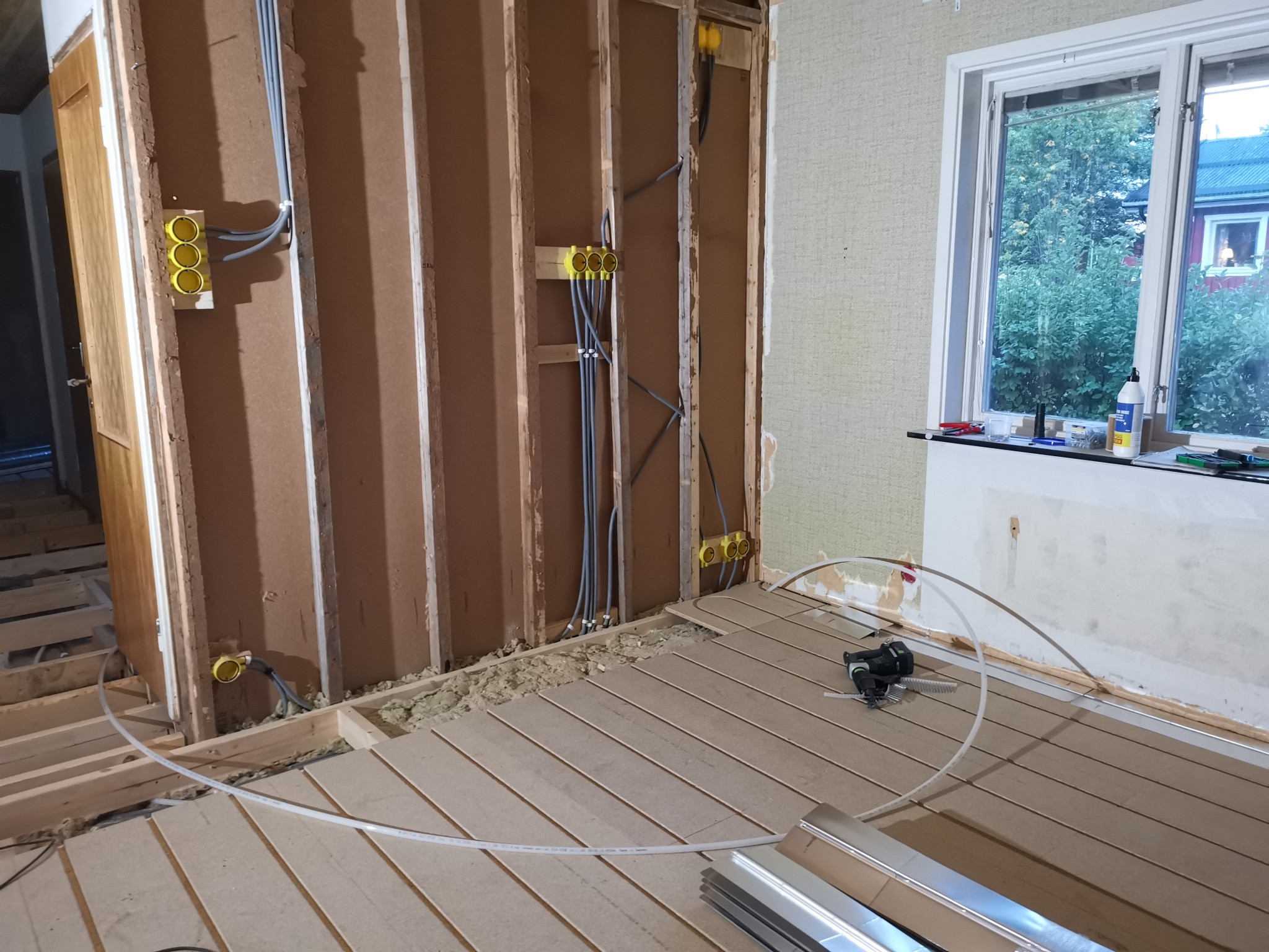

Har varit rätt spännande golvläggning, trots laser så är den någon millimeter eller halvcentimeter som felar och dom felen måste jämnas ut långsamt för att de inte ska märkas för mycket!
Att bygga golvåsarna bara med laser är tyvärr som att bygga en uppförsbacke, den senaste golvåsen kommer antingen att skugga eller inte alls att träffas av laserstrålen beroende på om man ligger högt eller lågt. Däremot är lasern helt oslagbar för att sätta det yttre varvet av golvåsarna, närmast ytterväggarna. Då kommer den till nyttan att man alltid börjar på samma höjd.
Men vattenpass och rätstege är inte utrangerade bara för att de är lite omoderna..
Hahaha att bygga ett stort golv med reglar som är så platt att en spilld drink når alla väggar är inte lätt...
Lasern ger ju bara pereferin som du säger...
Rätstege och slip för att bli av med åsar och vattenpass för att hålla nivå...
Snören och att lägga referens en bit upp på väggen och mäta alla konstruktioner från referensen ger fortfarande bäst resultat

Man kan ju ställa lasern en dm upp och mäta så att varje golvås hamnar en dm ner...
  • Wow
Appendix och 1 till
Ja det är ju så man gör med rotationslaser men för att inte få mätfel som slår åt samma håll så måste hela konstruktionen mätas mot samma referenslinje!
När du bygger om ett befintligt hus och lägger om bjälklaget så är det knepigt om husets innertak och väggar är sneda om du bygger ett perfekt plant golv

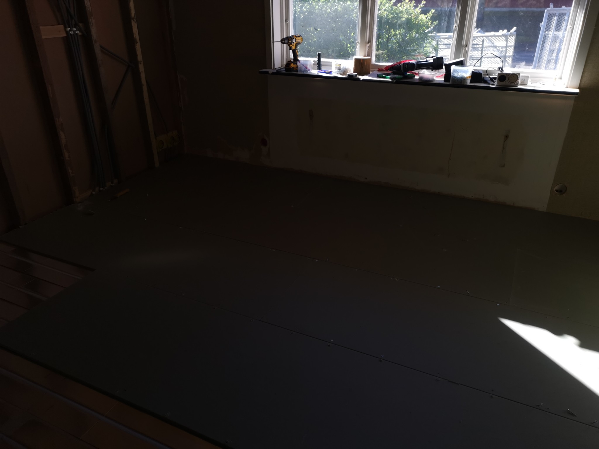

Golvgips delvis lagt i ett rum med verktyg och telefon på fönsterbrädan, symboliserar distraherad arbetsinsats.
Både Yoda, mister Miyagi och alla de andra stora gurusarna har en sak gemensamt. De talar om vitsen med att koncentrera sig på det man gör för stunden.
Dvs.
-INTE SKRUVA GOLVGIPS KLOCKAN 21:00 OCH SAMTIDIGT GÅ OMKRING MED TELEFONEN FASTKLÄMD I ÖRAT..
Det är inte att fokusera!

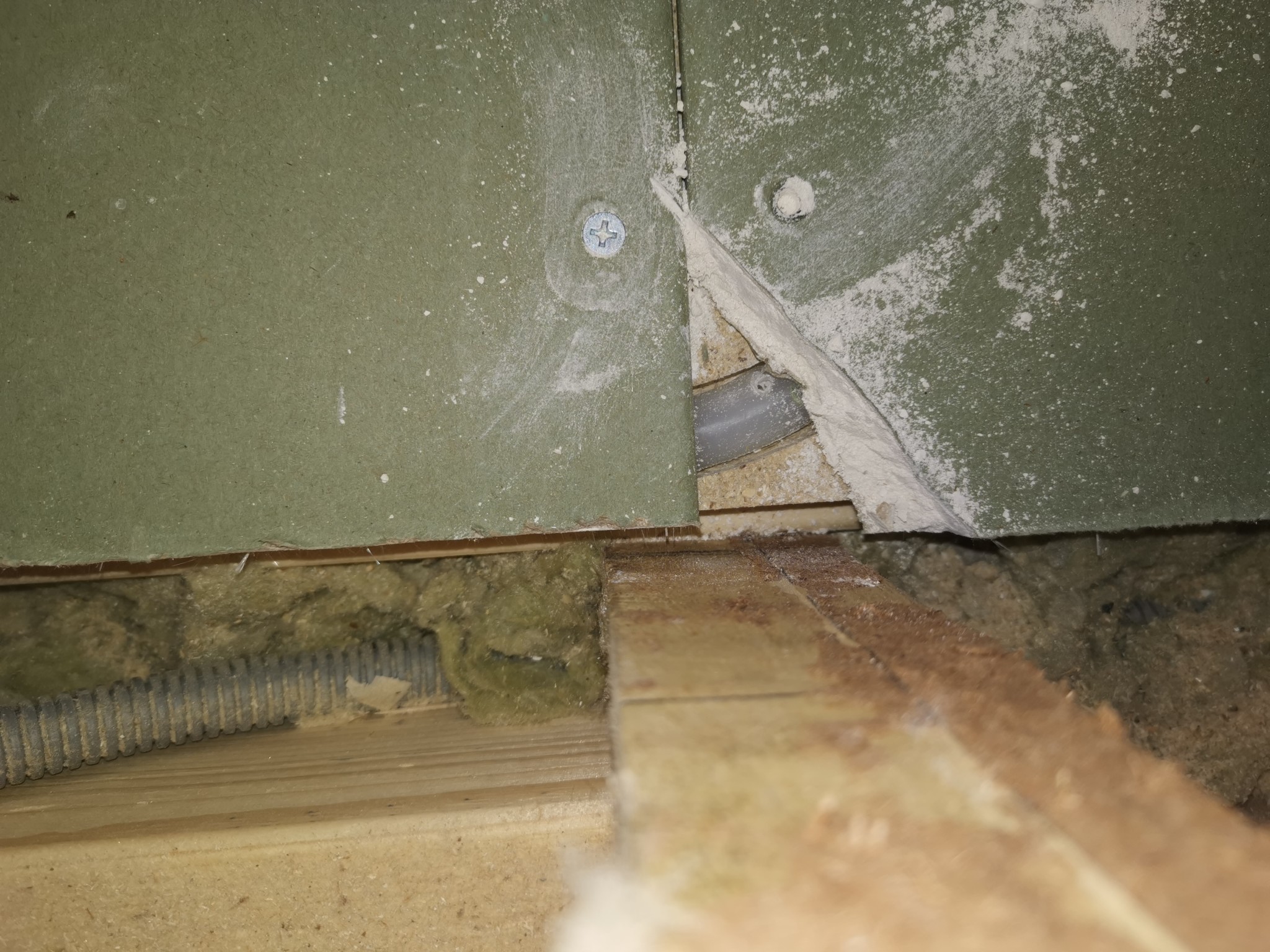

Golvgipsplattor delvis monterade med synliga skruvar och en kniv på golvet som indikerar pågående arbete.

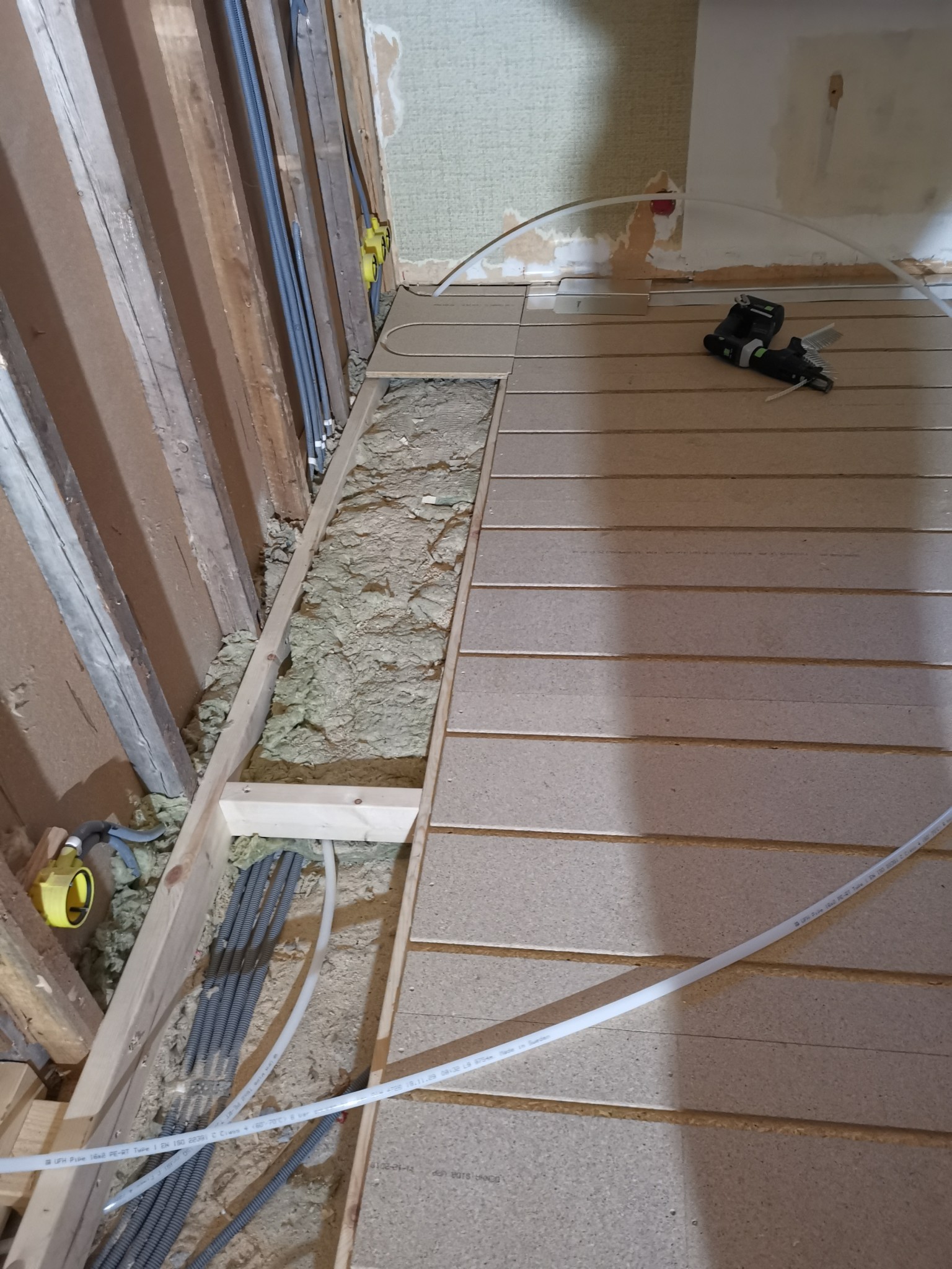

Felaktigt monterat golvgips med synlig slang och isolering vid golvets kant.
Och då kostar det därefter!
Bara plocka upp golvgipset och byta ut slangen. Räknar med ca 4 timmar merjobb idag på grund av detta!

Ja djävlar vilket backjobb du råkade ut för...
Hur i helvetet kunde du av alla råka på det där?
Så nära o tätt behöver man inte skruva golvgips !
Fy fan så surt. Överjävligt :(

Jag har lossat 7 skivor golvgips, tagit bort ca 70 meter slang och Åter monterat allt igen, fått ett lindrigare ryggskott Och börjat ordna för resten av golvvärmen i vardagsrumsdelen. Har fortfarande en förhoppning att få ut allt inklusive golvgips i vardagsrummet innan jag tar helg från bygget.
