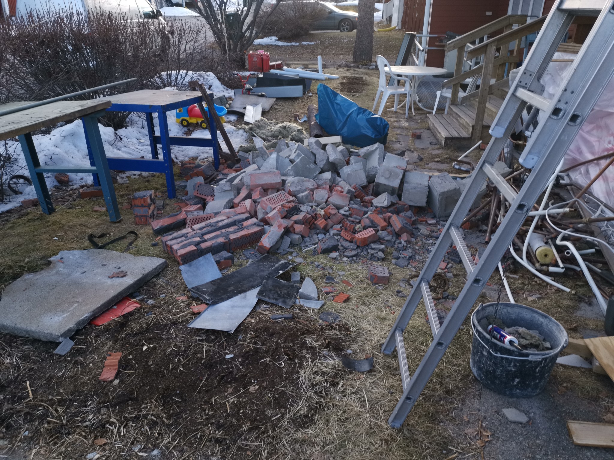

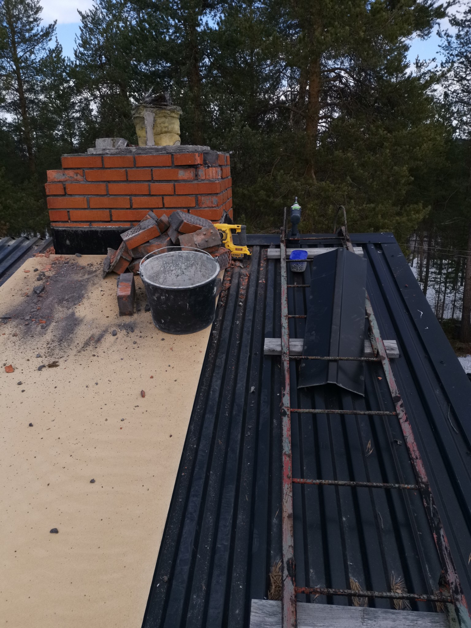

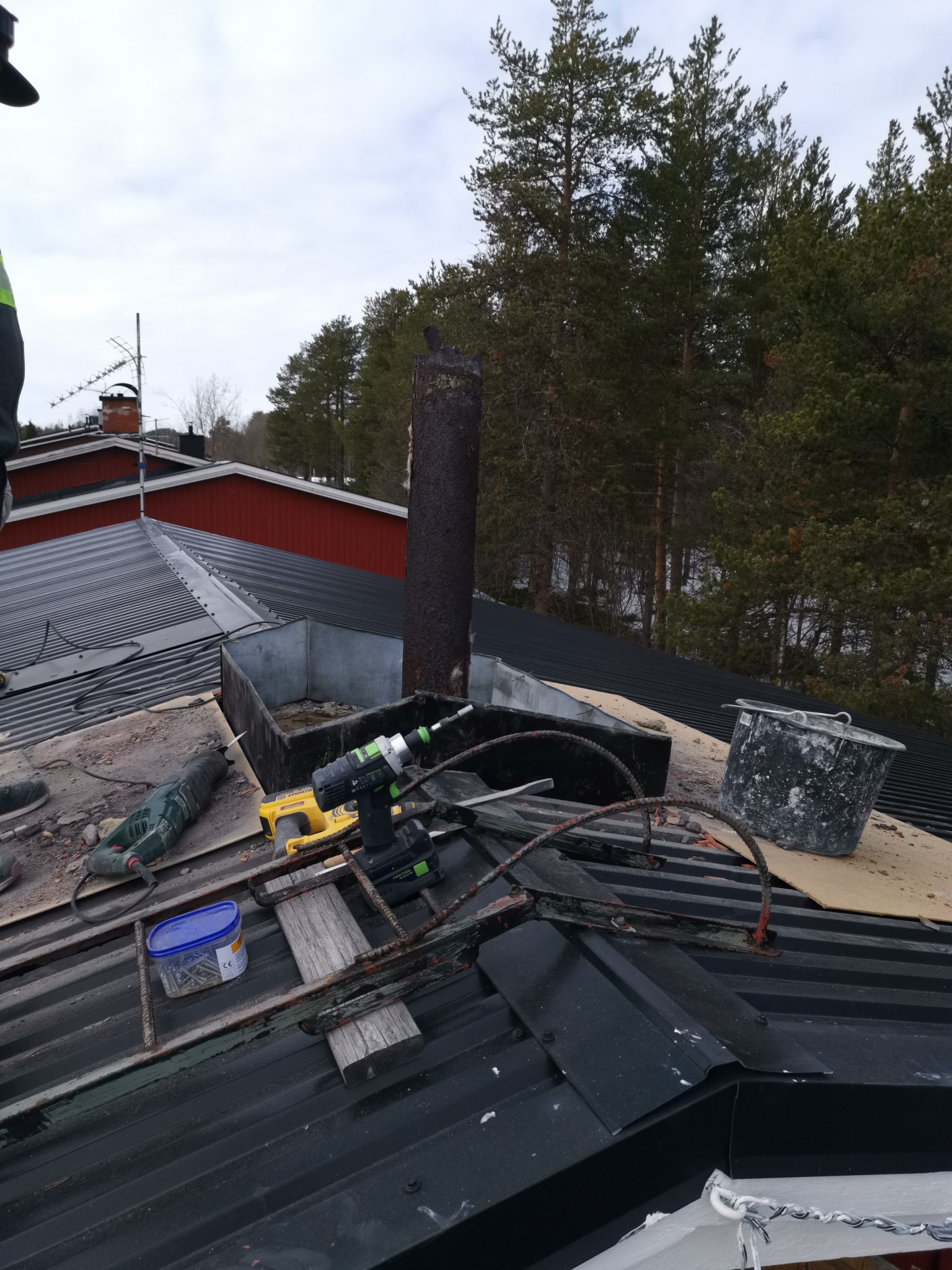

Idag har det varit en produktiv dag. Först jobbat mellan 7 och 11 och sen kom snickarhjälpen och hjälpte mig att ta ner skorstenen och lappa igen taket. Nedmonterad skorsten med tegelstenar och verktyg på ett plåttak mot träd.
Skadad skorsten med synligt tegel och rester av plåt på ett hus under renovering på ett hustak.

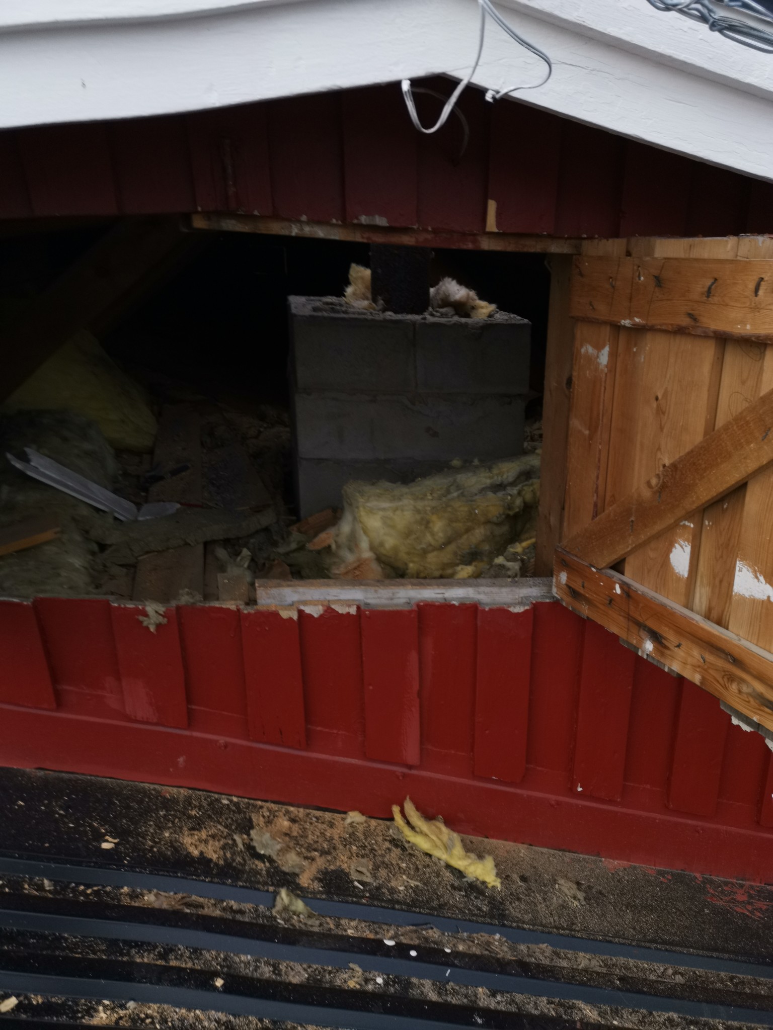

Vi började med att ta bort plåten som var monterad runt och uppe på skorstenen sedan täckte vi det närmaste av taket med masonite. Vi knackade försiktigt lös det tegel som fanns uppe på taket och kastade ner det på framsidan av huset.
Rostig skorsten och verktyg på ett tak under renoveringsarbete med skogen i bakgrunden.

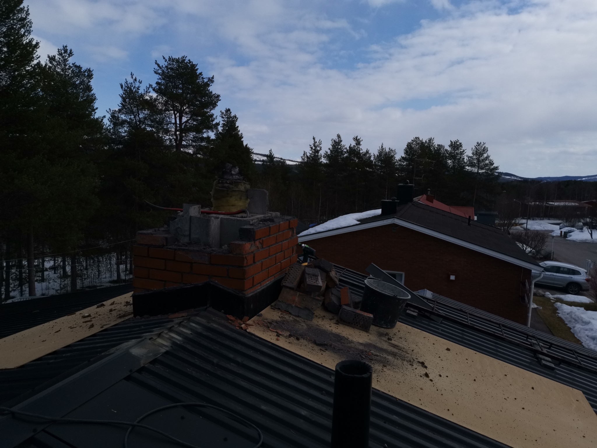

Inne innanför teglet fanns det både en betongskorsten med kanaler, lite extra ventilationskanaler av eternit och även en rostig stålpipan i klädd i isolering. Toppen av skorstenspipan bestod mest bara av rostkex men i övrigt i riktigt bra skick.

Det blir en hel del dynga från en skorsten och jag törs nästan gissa på att avfallet kommer att mätas i ton och inte i kilon!

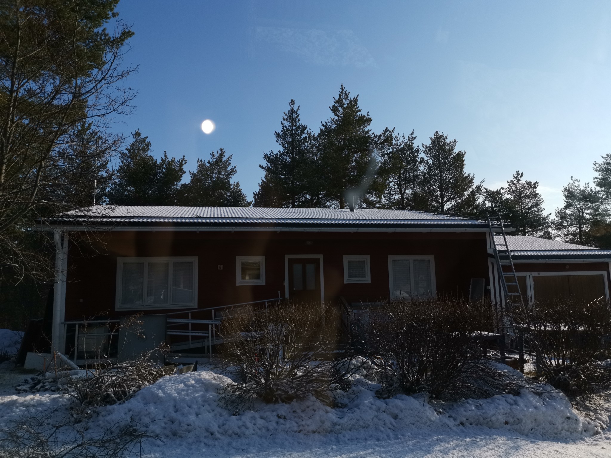

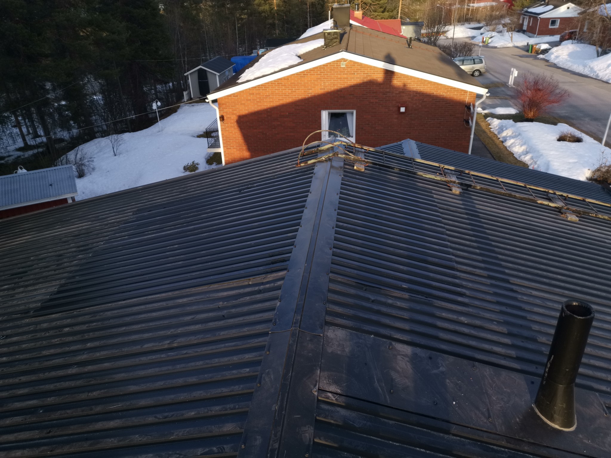

Resultatet undrar du nu förstås?!
Ja som följer och ingenting att skämmas för heller!
... Väl utfört takarbete på en tegelvilla, med takstege och snöskydd i ett vintertidigt bostadsområde.

Ja nu är det eldat för sista gången. Men pannan åkte ju ut redan i november och hade hursomhelst stått oanvänd i många år så det gjorde ingenting till saken. Och med skorstenen ur vägen så får jag plats med ett ventilationschakt för min framtida FTX

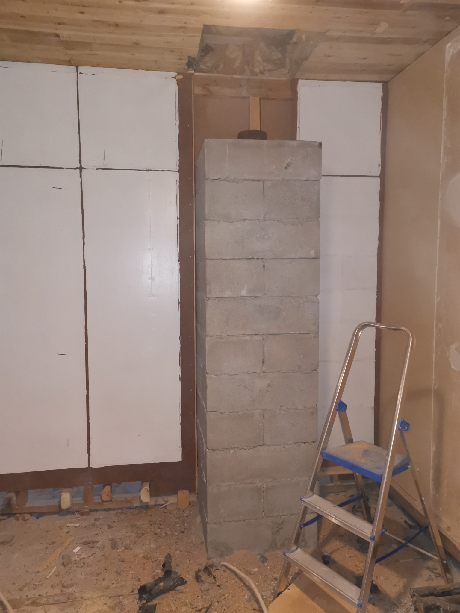

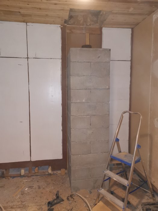

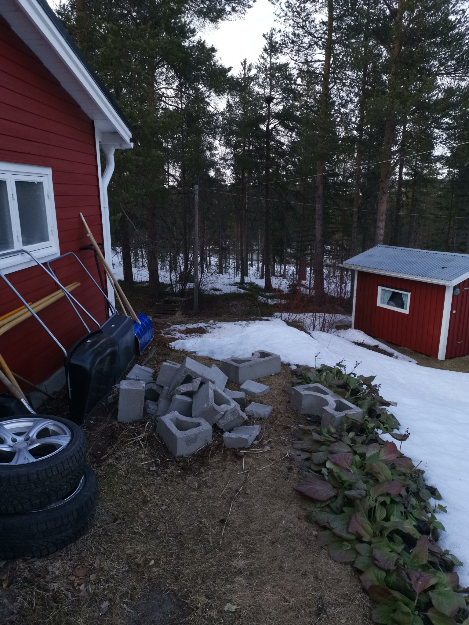

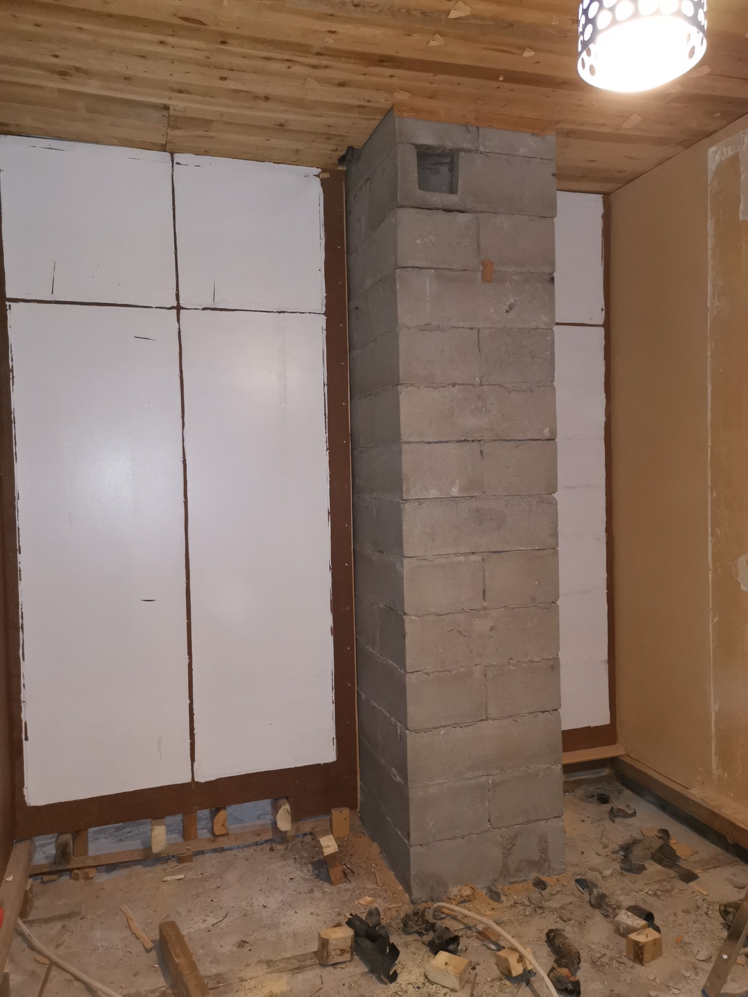

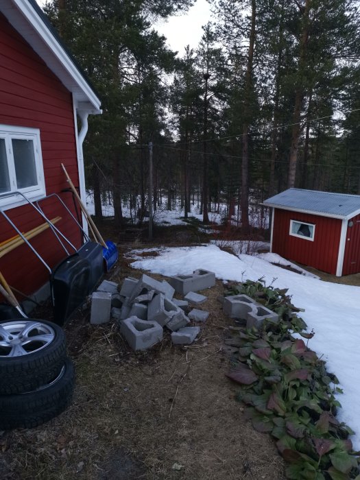

Idag har skräpet från igår hamnat på soptippen (återvinningen) och nu fortsätter jag med skorstenen innomhus En oavslutad skorsten av betongblock i ett renoveringsprojekt inomhus, med byggavfall på golvet.
Obyggd skorsten av betongblock i ett renoveringsprojekt med träarbeten och stege i bakgrunden.
Lite vådelig start men vaffan! :crysmile:

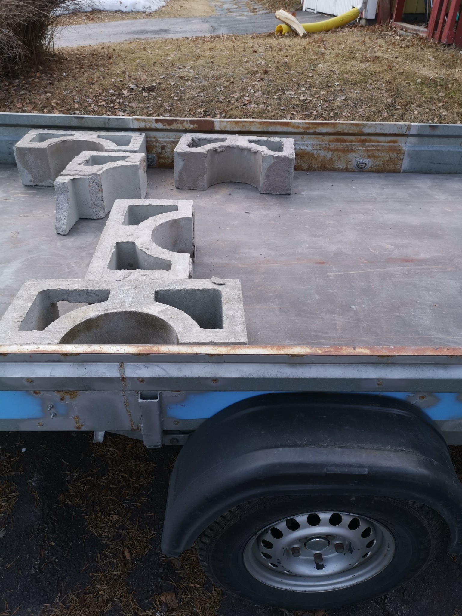

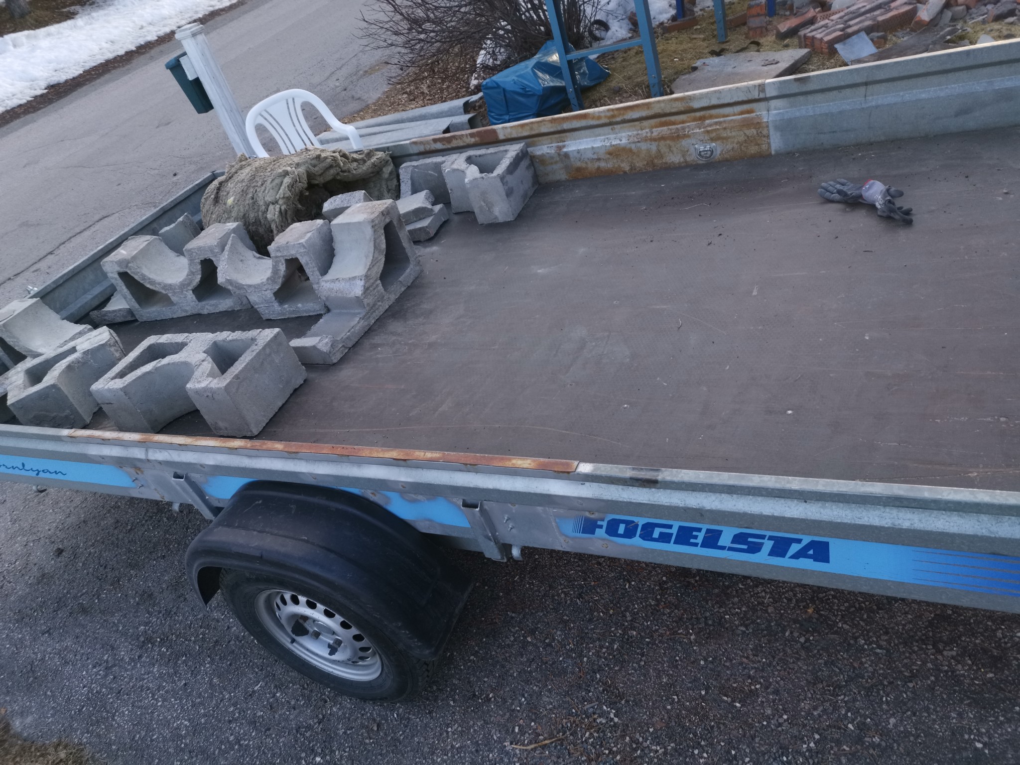

Det här stenarna är tunga svin.. Betongblock staplade till en pelare vid en vägg under renovering, med en stege bredvid.

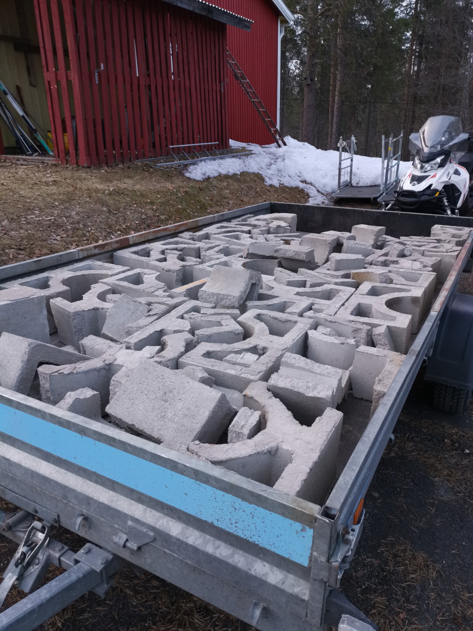

Dekorativa betongstenar lastade på släpvagn med synlig däckdel.
1000 kilo senare.. Lastbilssläp fullt med trasiga betongblock från en demonterad skorsten, framför en röd stuga och snö.

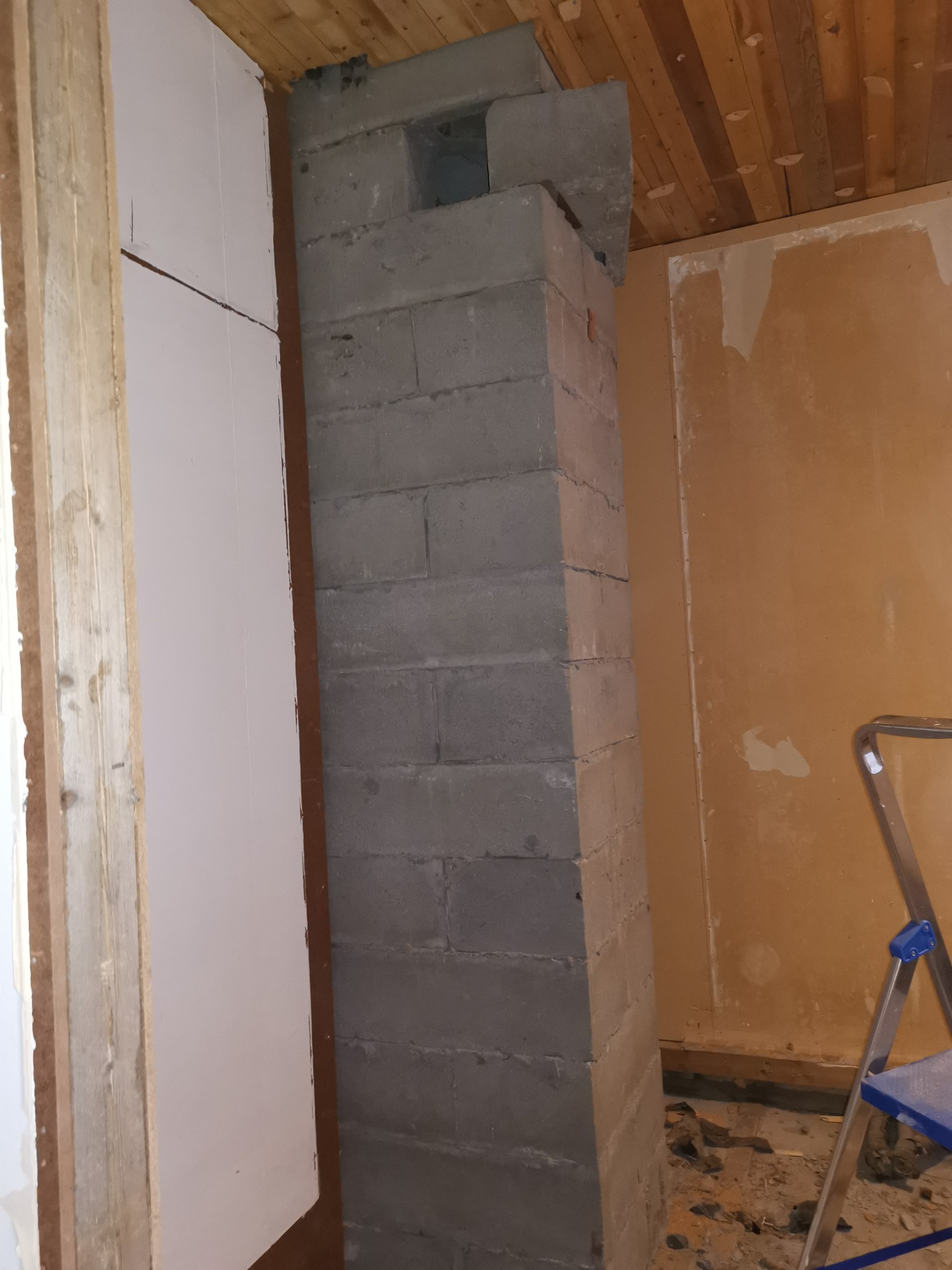

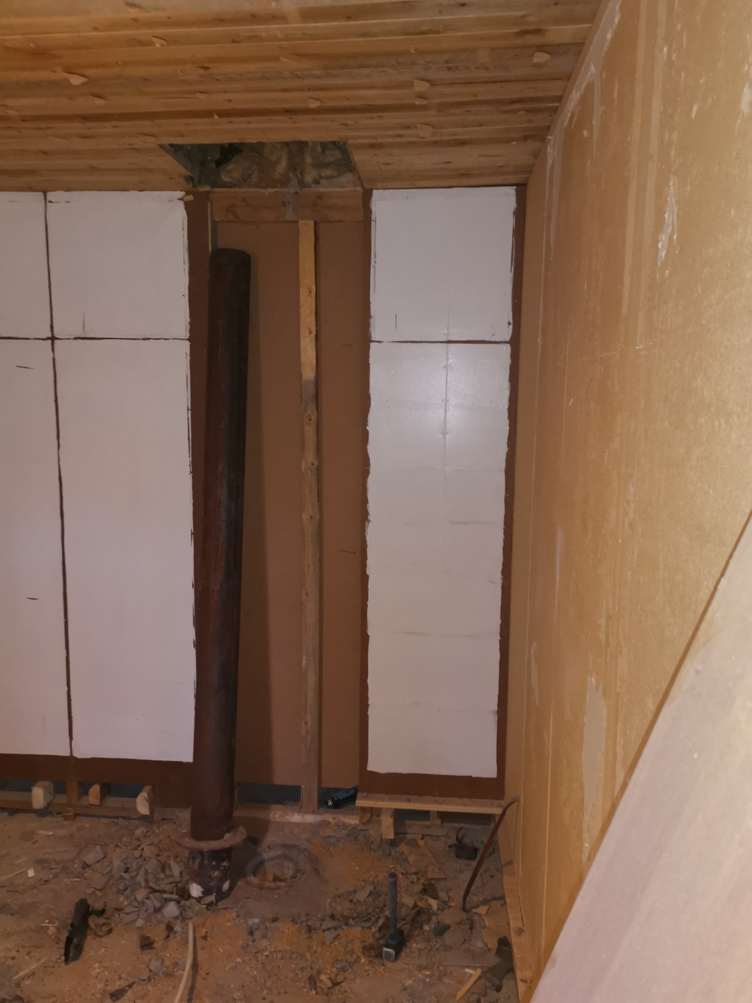

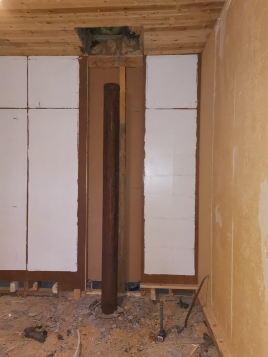

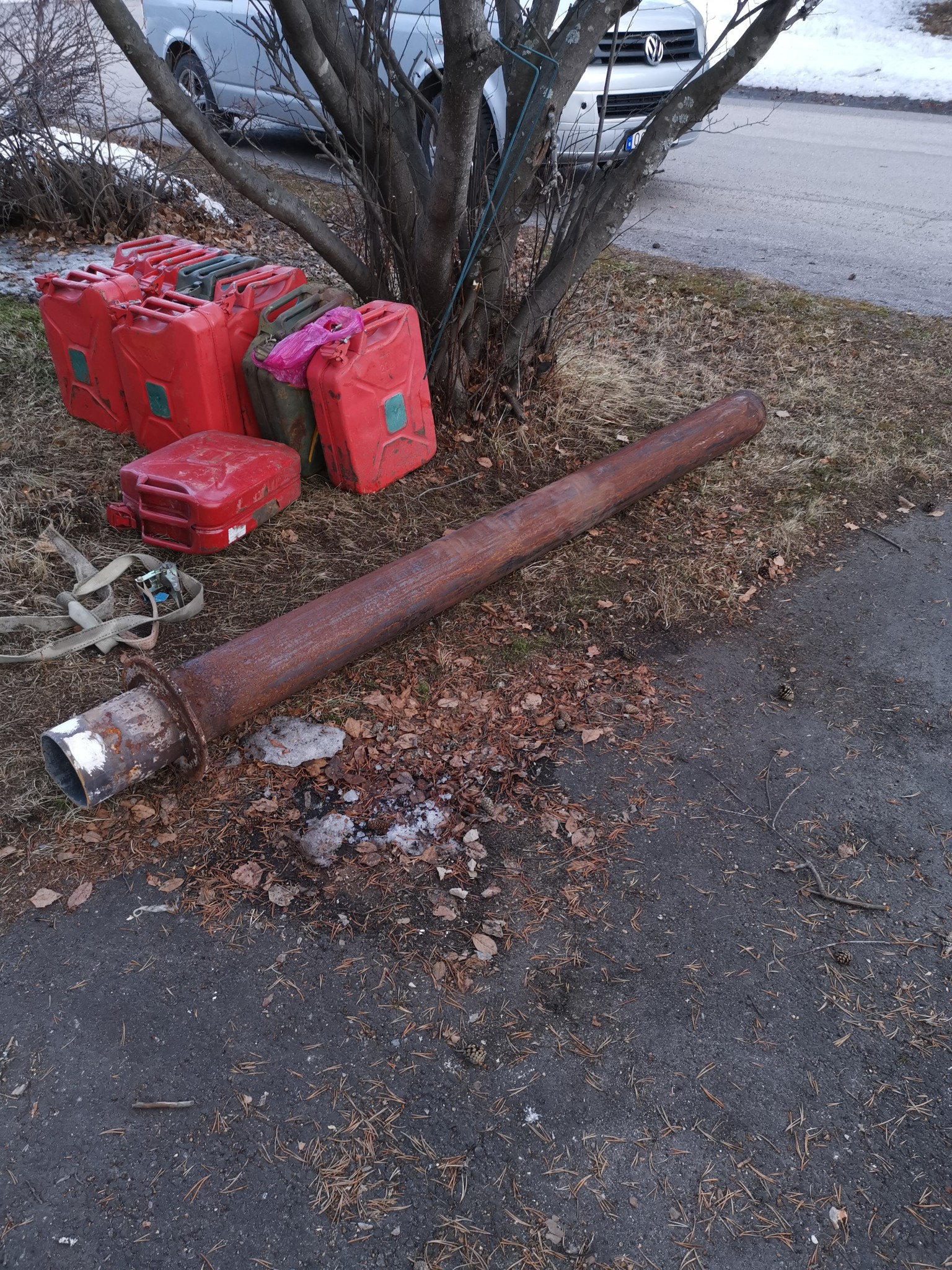

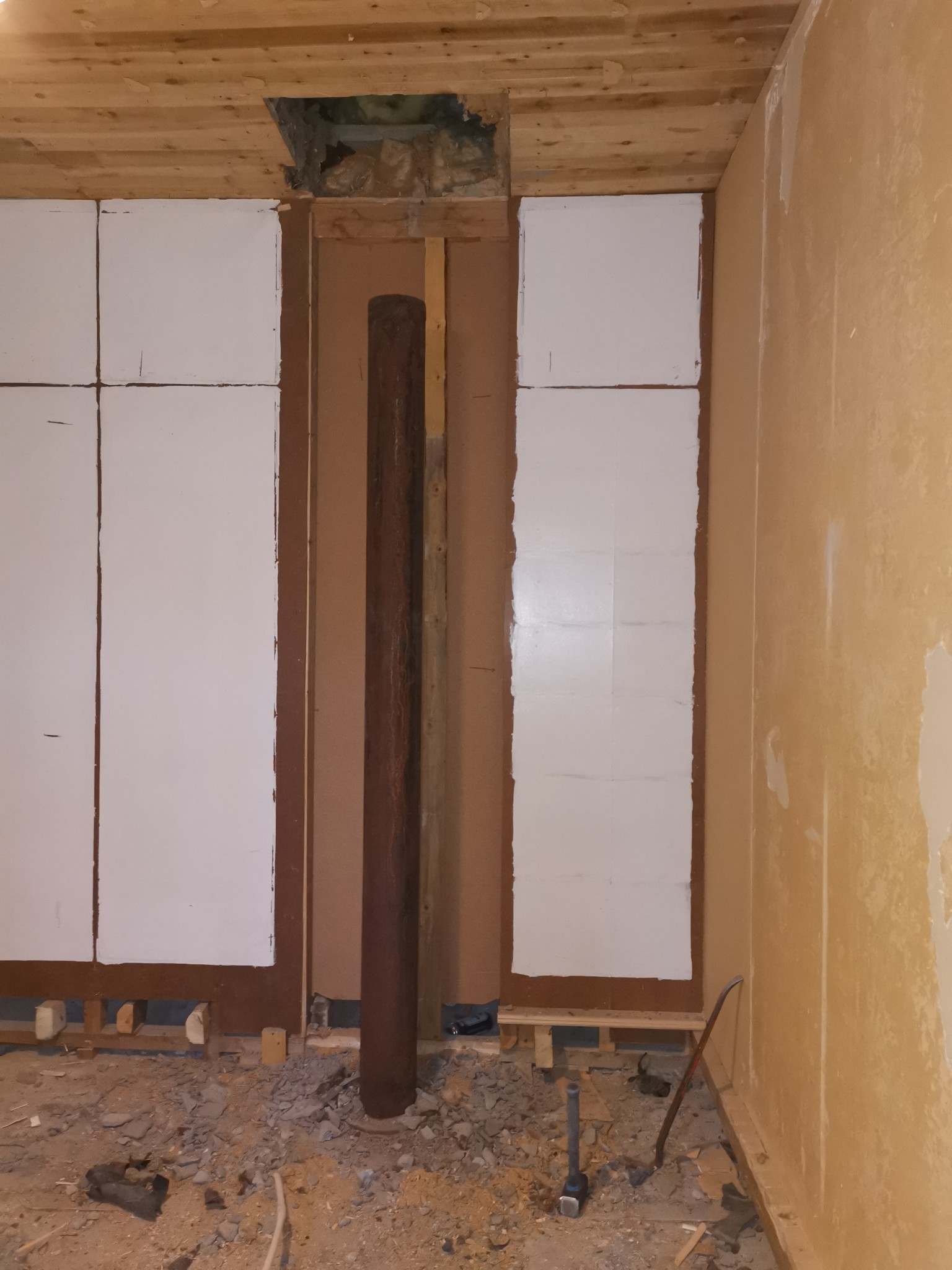

Skorstenspipa står på en plåtkrage i ett halvfärdigt rum med isoleringsplattor och byggavfall.
Skorstenspipan verkar stå på en plåtkrage och har därför inte ramlat ner i källaren ännu. Den var även 2 delad och hade aldrig gått att dra ut uppåt via taket med kranbil heller..
Så var det också.. Tung som fan men fullt möjligt att baxa ut den ensam! Gammal kraftig rörstolpe mitt i rivningsarbete inomhus med synliga reglar och byggbråte.
Lång och tung metallstolpe på marken bredvid röda bränsledunkar.
Ramnemark och 4 till

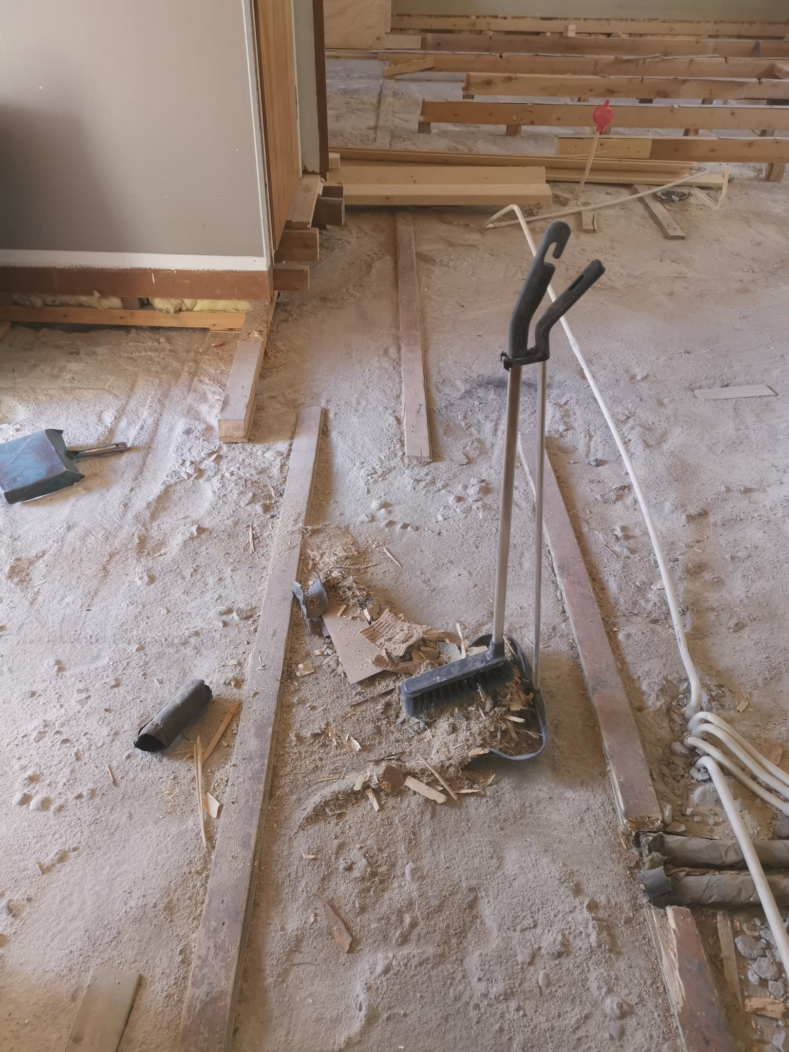

En av dom osynliga uppgifterna som ibland kan förekomma här i bygget! Arbetsplats inomhus med städning under pågående byggprojekt; skräp, spån, verktyg och osorterat byggmaterial på golv.

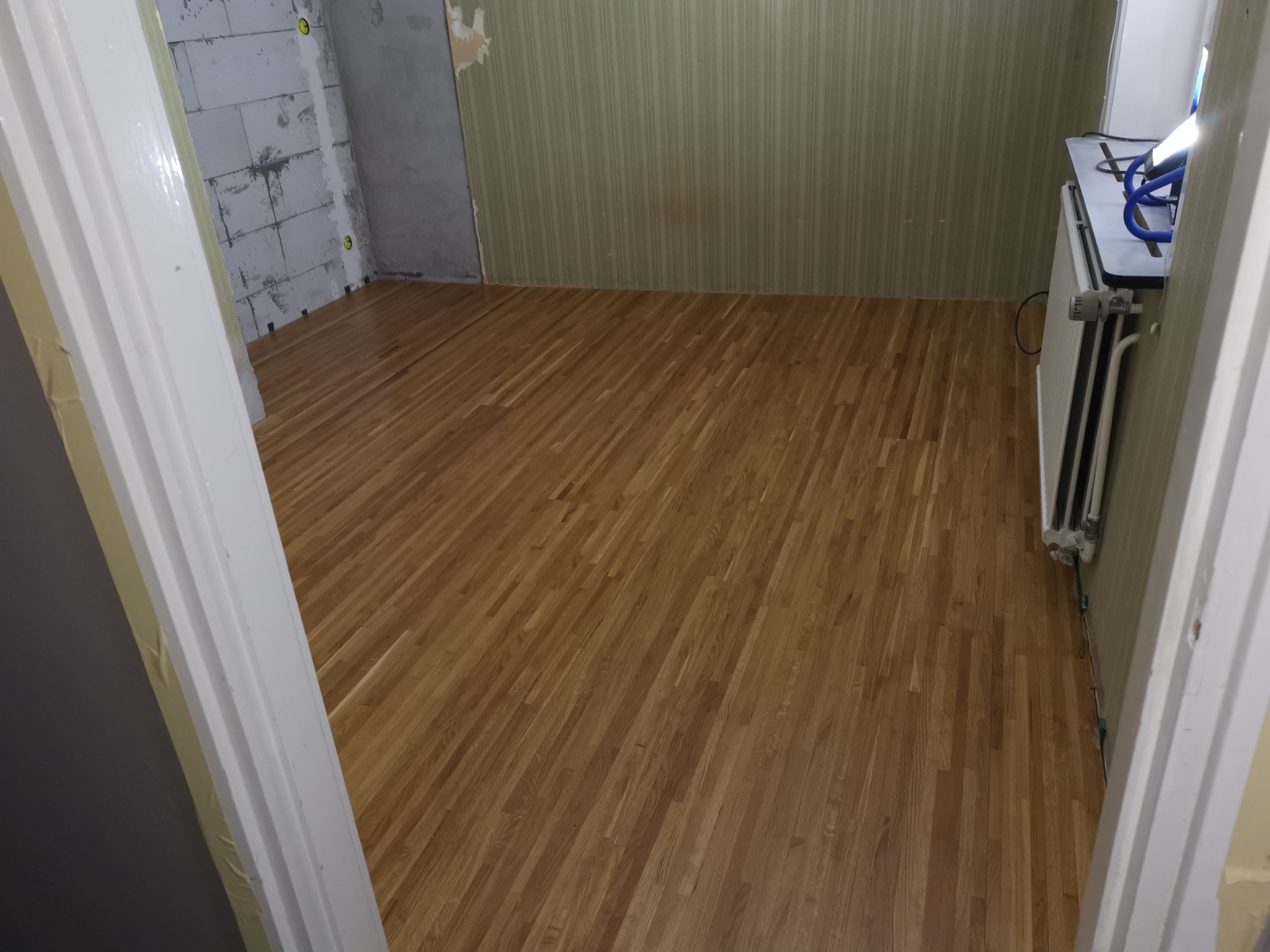

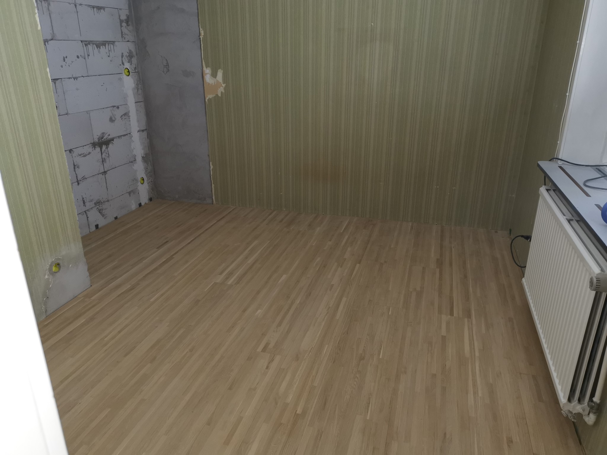

Det blev lite golvslipning av den återanvända parketten i källaren idag! Nyslipat parkettgolv i källarrum med oputsade väggar och tapet.
Andjul och 4 till
Dammsugit å vips så var lacken på.. Iallafall det första varvet.
Nylackat trägolv i ett renoveringsrum med synliga kabelrör och slipmaterial.
Sen slipa lite för fiberresningen!
.. Undrar hur lång torktid det är på den?
